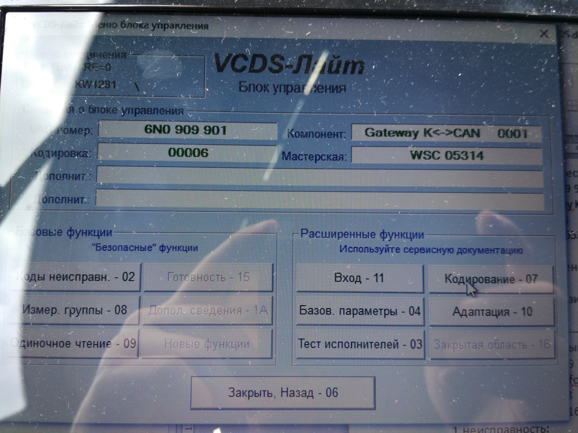

Сегодня день был посвящен диагностике авто.
Результатом которой была ошибка, которая не удаляется:
00462 — Блок управления регулировки положения заднего сиденья
J522 49-00 — Нет связи
Ну ясен факт, что нет связи, задние сиденья с рождения не регулируются.
Новость не новая, решаем:

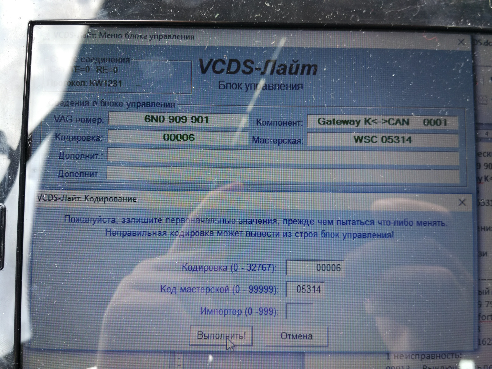

Заходим блок 19 — кодирование — 07
По какой-то причине блок забыл кодировку, нужно напомнить.
Нажимаем выполнить (ничего не меняем).
Проверяем — ошибок нет! ни в 17 ни в 19 блоке! Красота!
Всем удачи!

Кажется по старости начинается склероз. Я эту ошибку исправлял раз в 3-4 месяца.
Откуда она появляется, блока то этого никогда небыло.
сбивается кодировка на ту, которая говорит авто, что блок есть, но я не могу до него достучаться.
а какую надо кодировку вбивать?
та, что и была, она там будет прописана, просто нужно будет без изменений нажать "выполнить!"
всего то?интересно и в чем смысл кодировки.:)
Просто прописывается комплектация, один из параметров, что нет этого блока.
