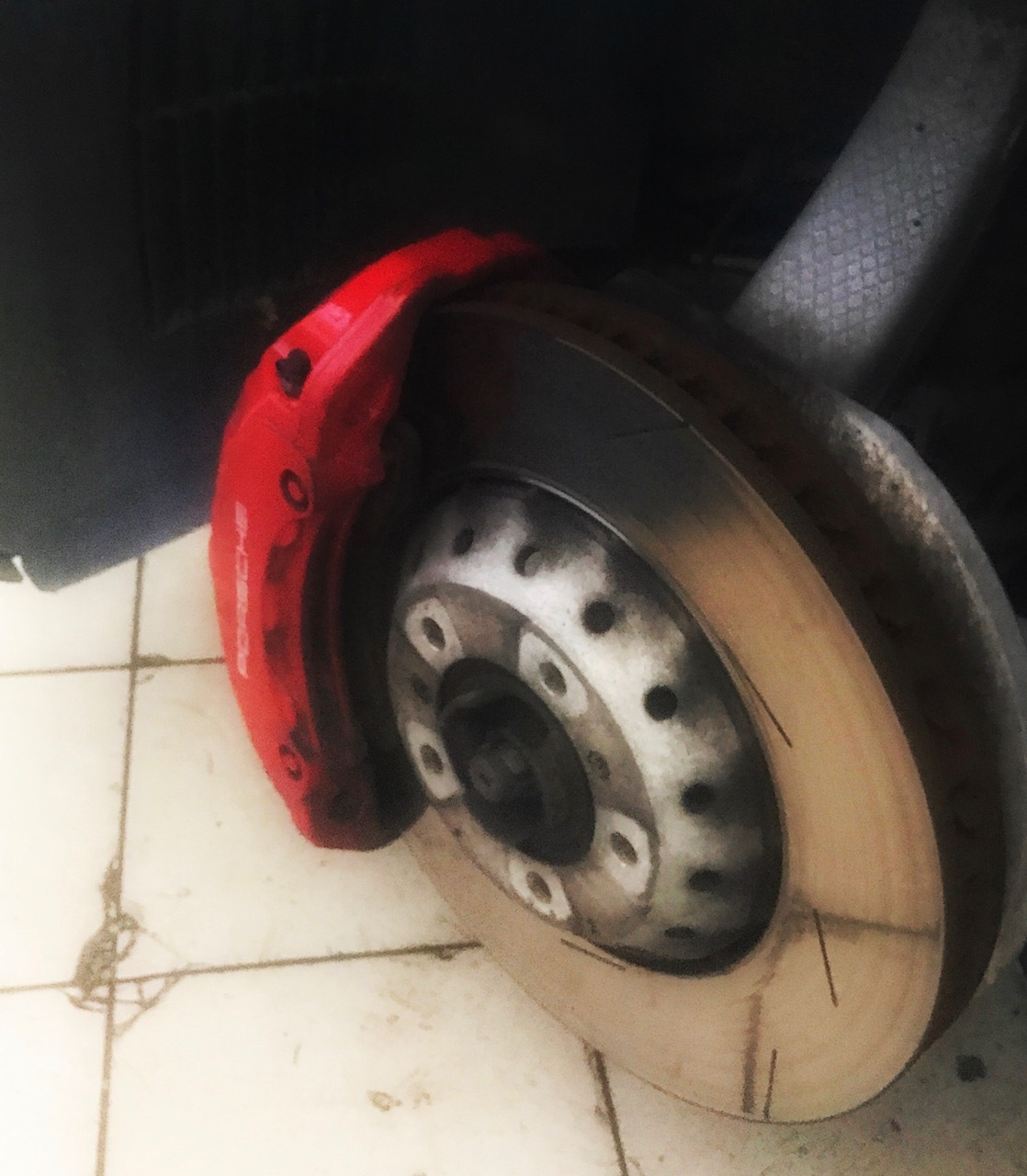

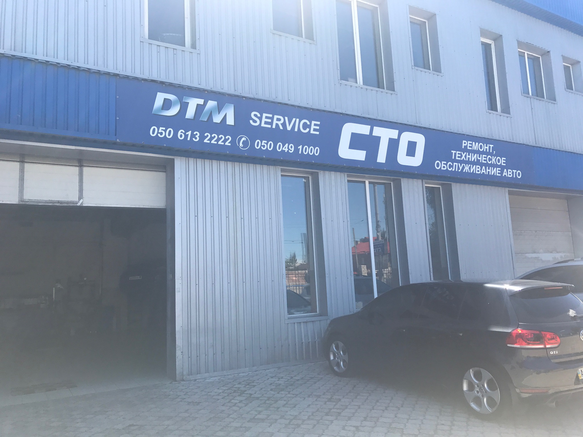

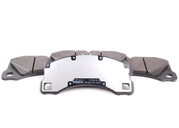

Но так совпало, что текущие колодки стерлись до срабатывания датчиков перед поездкой в Ростов, пришлось менять "в тихую") у нас в ДТМ Сервисе. Спасибо ребятам, работают очень профессионально, рекомендую.
Оригинальные, передние колодки для Турбо и ТурбоS 97035194904 (идут с прорезями, ставить 95835193910 не рекомендую) — 7700грн/17000руб, уже хотел заказывать, но ребята с DTM отговорили и предложили попробовать испанский аналог Remsa. Буквально, недавно Донецкий Каен 500л.с. их ставил и хорошо отзывался о них. Поверил ребятам и заказал Remsa 1345.40 — а теперь внимание, цена как на "ланос") — 1200грн/ 2700р.
Не смотря на это, колодки действительно оказались качественными, один в один как оригинал
, посмотрим сколько они пройдут))

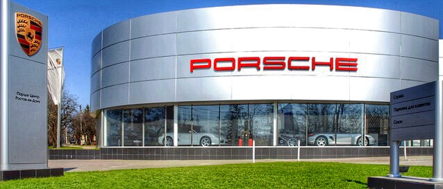

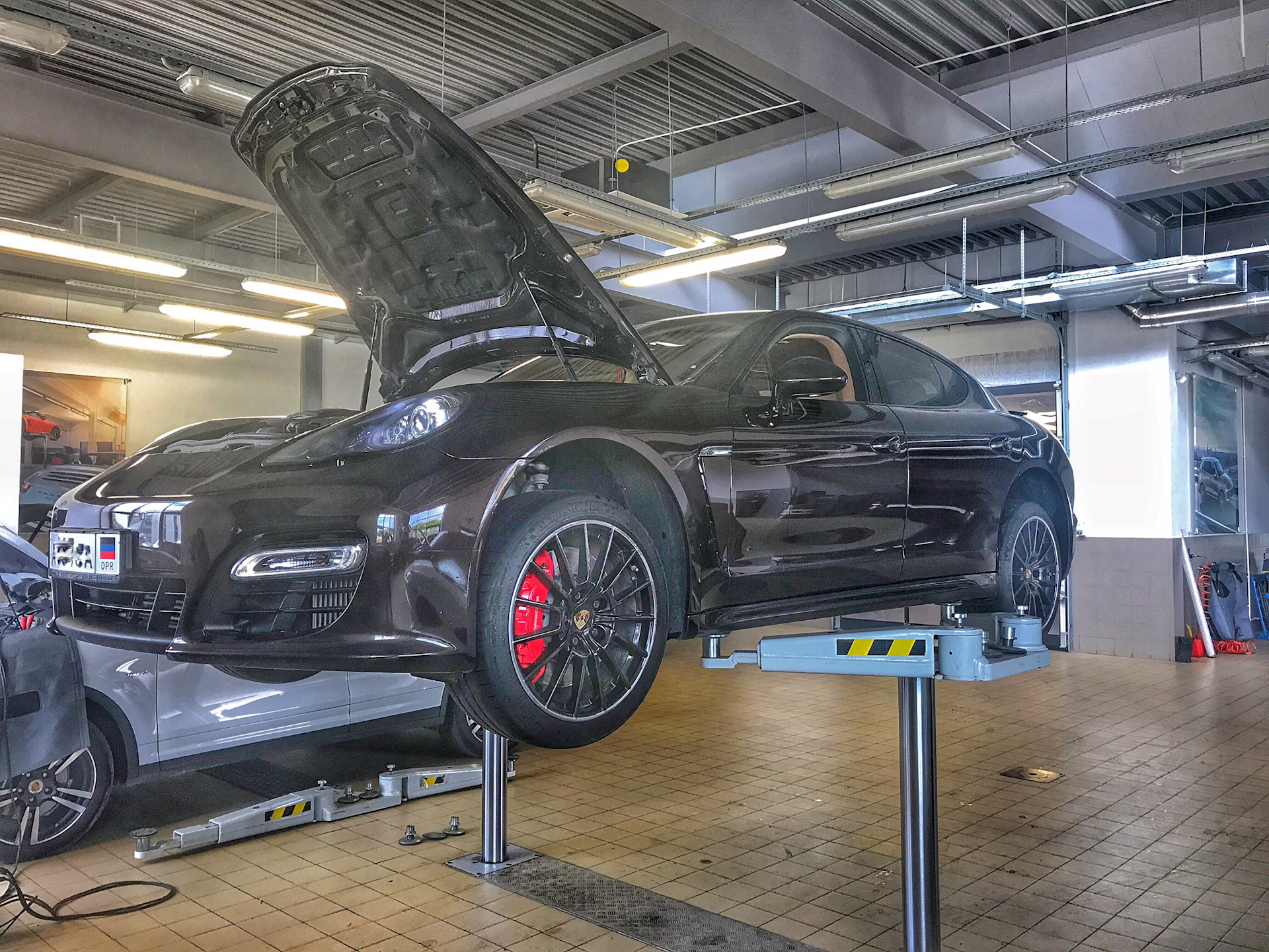

Приехал в Ростов собственно.
Машинку быстро приняли, перед заменой масла проверили состояние всех узлов. Вердикт: гарантийная замена верхних рычагов, подозрение на рулевую рейку (хотя она не беспокоила), подушка КПП (она также не беспокоит, но надо так надо)))
Запчасти заказаны, повторно приеду на замену.

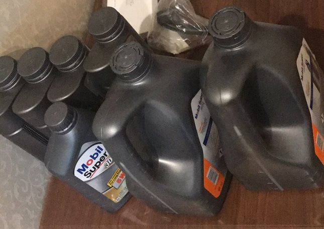

Масляный сервис:
Масло Mobil Super3000 5w40 — 9литров

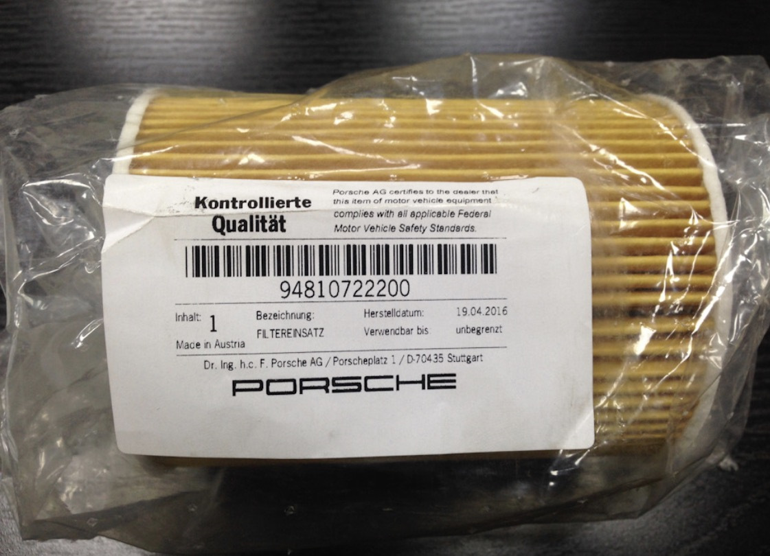

Фильтр 94810722200 — 550грн/1200р.

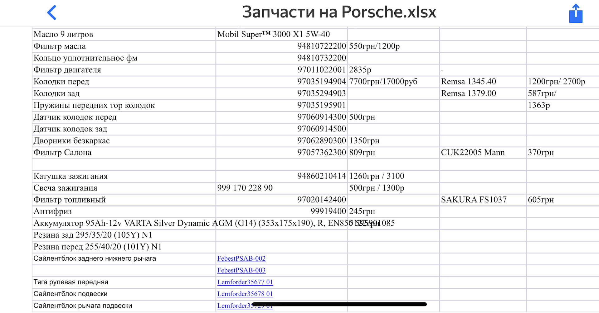

А я почему то думал что там зиммерманы в коробке Порше лежат, типа как с рычагами к примеру. А нету номеров дисков этих? Сейчас стоит вопрос замены, и рассматрива разные варианты
Я бы помог с номерами, но почему-то не сохранил. На фото ниже номера всего что ставил, лови.может что-то в будущем из этого пригодится. Правая колонка аналоги
