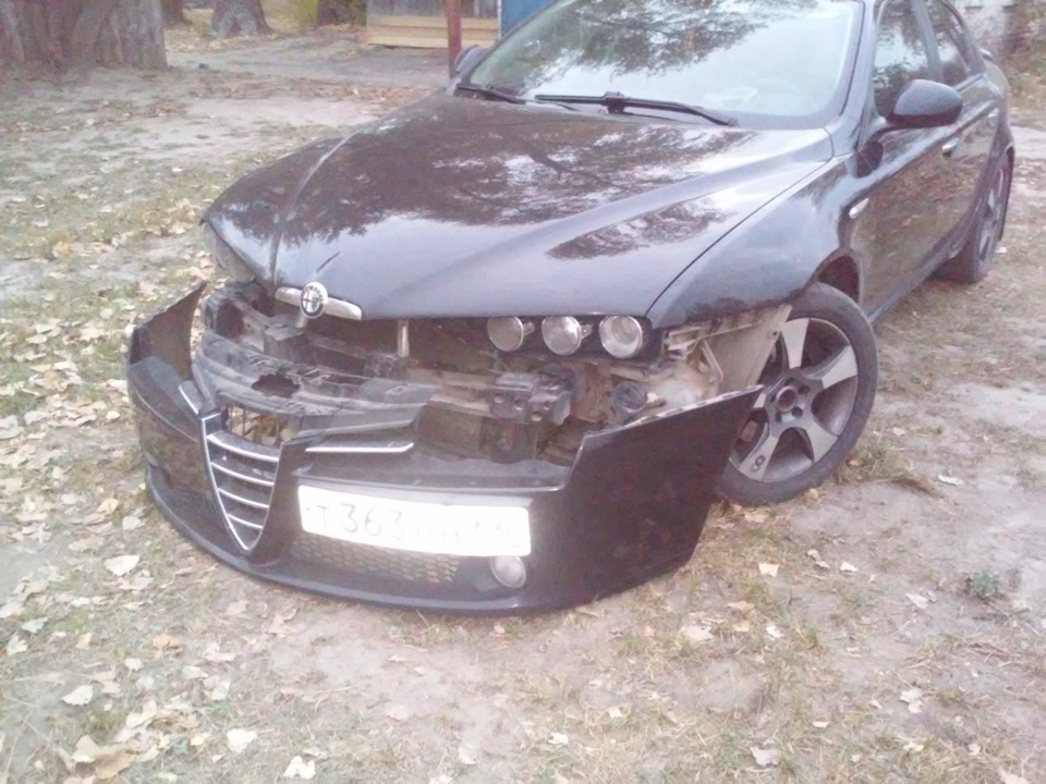

3 дня назад поехал в соседний город Клинцы, и все бы ничего, но перед обратной дорогой, заведя автомобиль услышал весьма странный (я бы даже сказал специфический звук): как будто кто то мне установил приводной компрессор (super charger). Заглушил- завел, стоит зараза))) открыл капот- внешний осмотр все в норме)))) выйдя за город решил проверить еще раз и вот тут как раз я и заметил неисправность (точнее как заметил-открыл капот и офигел) — радиатор, двигатель, насос ГУРа все залито какой-то жидкостью. Первые мысли- радиатор (т.к. он умирает) но сразу сообразил, что это не антифриз- запаха нет. Ну думаю попал- до дома 30км вызывать эвакуатор встанет как пол автомобиля, принимаю решение с максимальной осторожностью едем домой, по пути замечаю руль гудит. В мыслях уже рулевой редуктор и поиски 2к зелёных рублей. Въезжаю в город и вздыхает с облегчением ГУР пропал.
Ну и в итоге: был лопнут промежуточный охладитель ГУРа, это та самая алюминиевая трубка которая стоит перед радиатором. Именно эта трубка имеет на своих концах 2 быстросъемных шланга (но что-то они нифига не быстросъемные
быстросъемные), именно для того что бы ее снять придется разобрать всю морду и именно ее снимаешь 2дня а ставишь за 3 часа.
