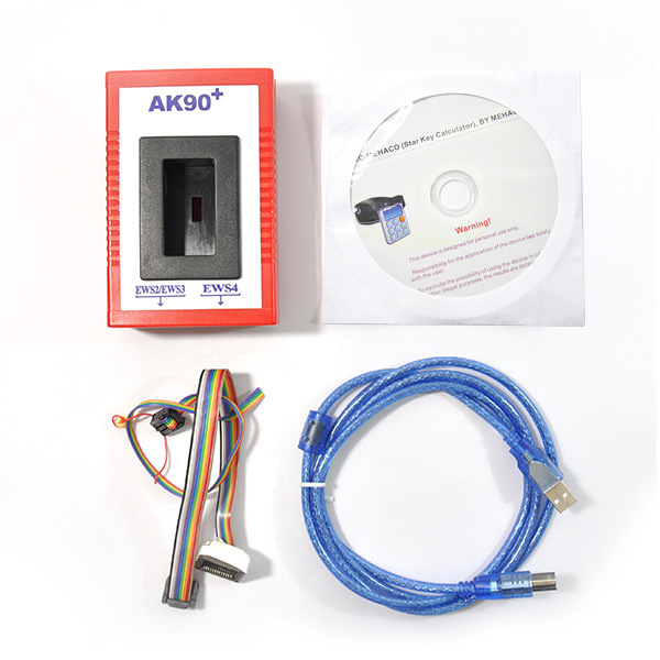

Итак заказал я себе с Али программатор АК90+ и ключ.

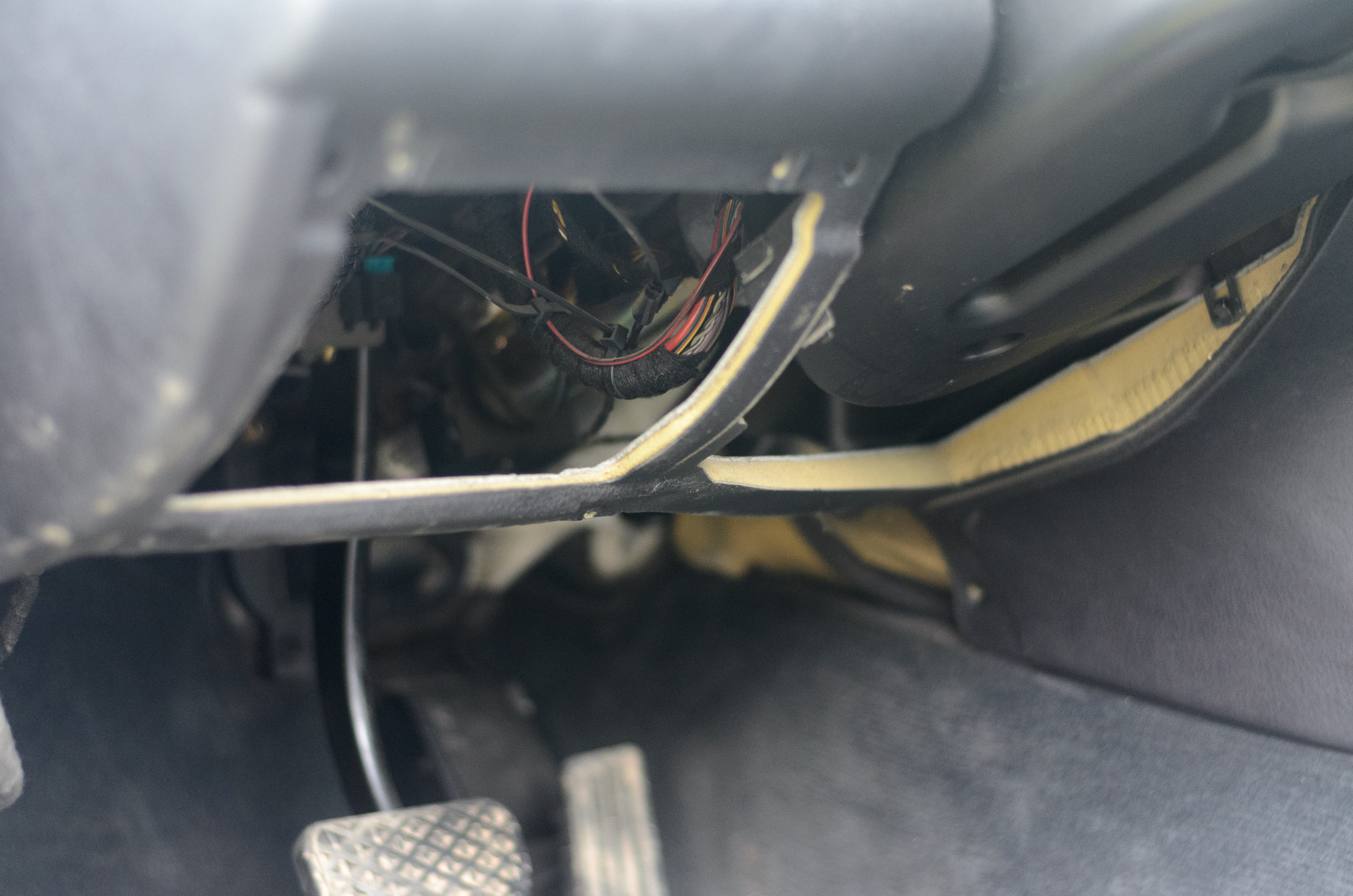

Первым делом снимаем блок EWS, это не сложно:

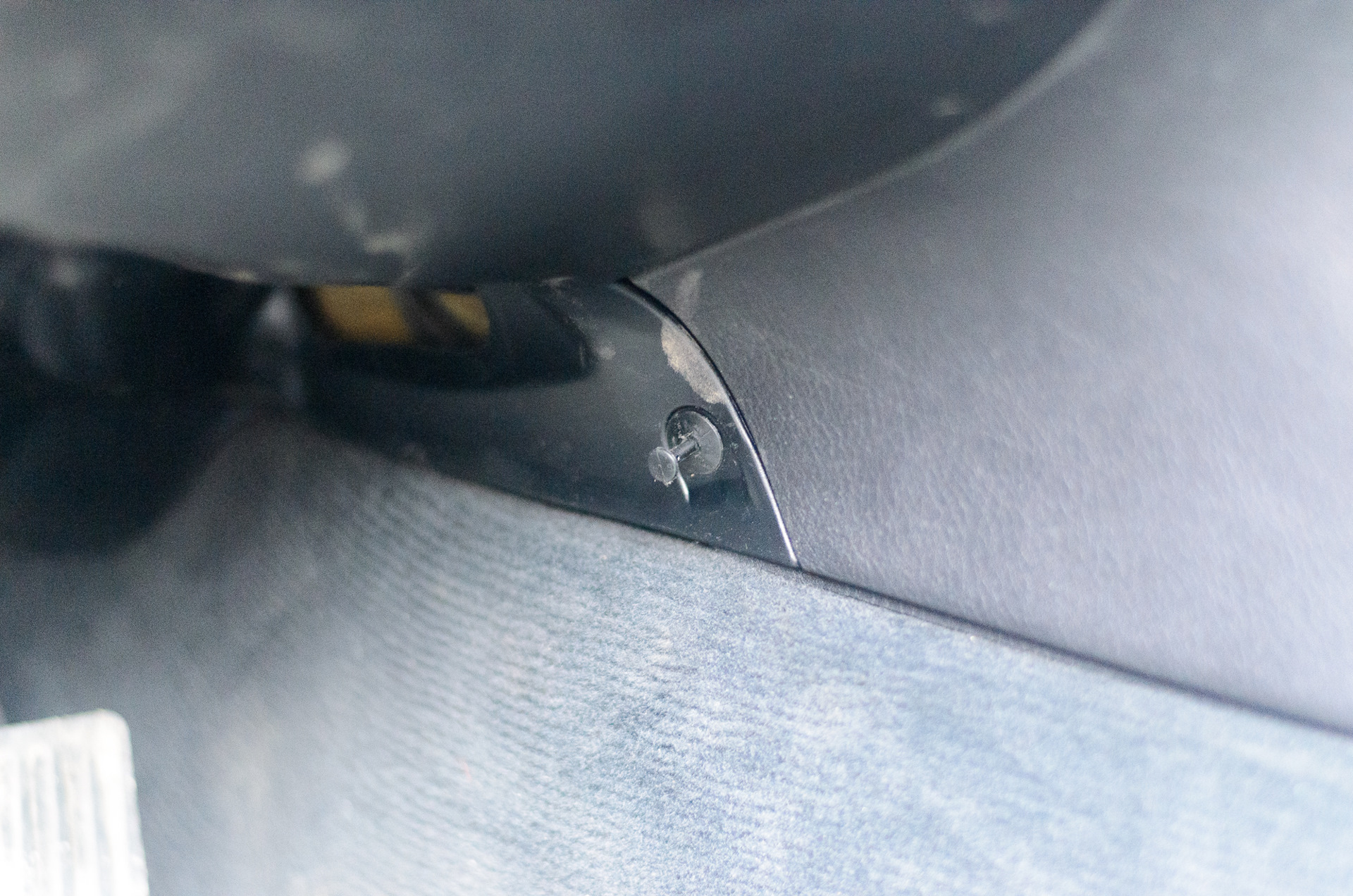

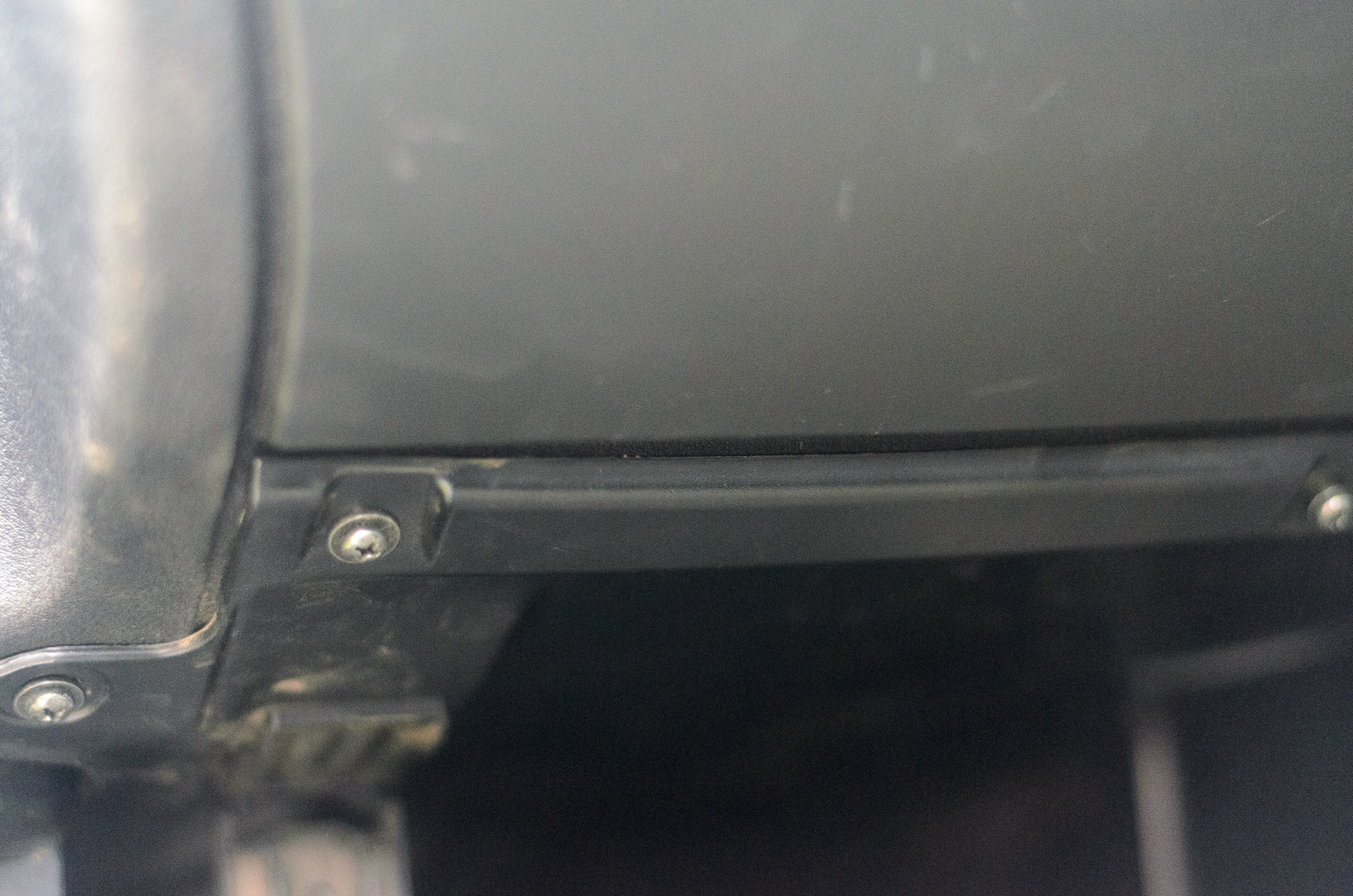

Снимаем облицовку в ногах водителя, открутив 3 шурупа
и один "грибок"
для удобства еще можно снять водительский бардачок, но это не обязательно
после этого необходимо торцевой головкой на 10 открутить две пластиковые гайки крепления блока EWS
будьте внимательны, не уроните их за обшивку авто как я, теперь он держится на одном((
Отсоединяем блок и идем домой к компу.

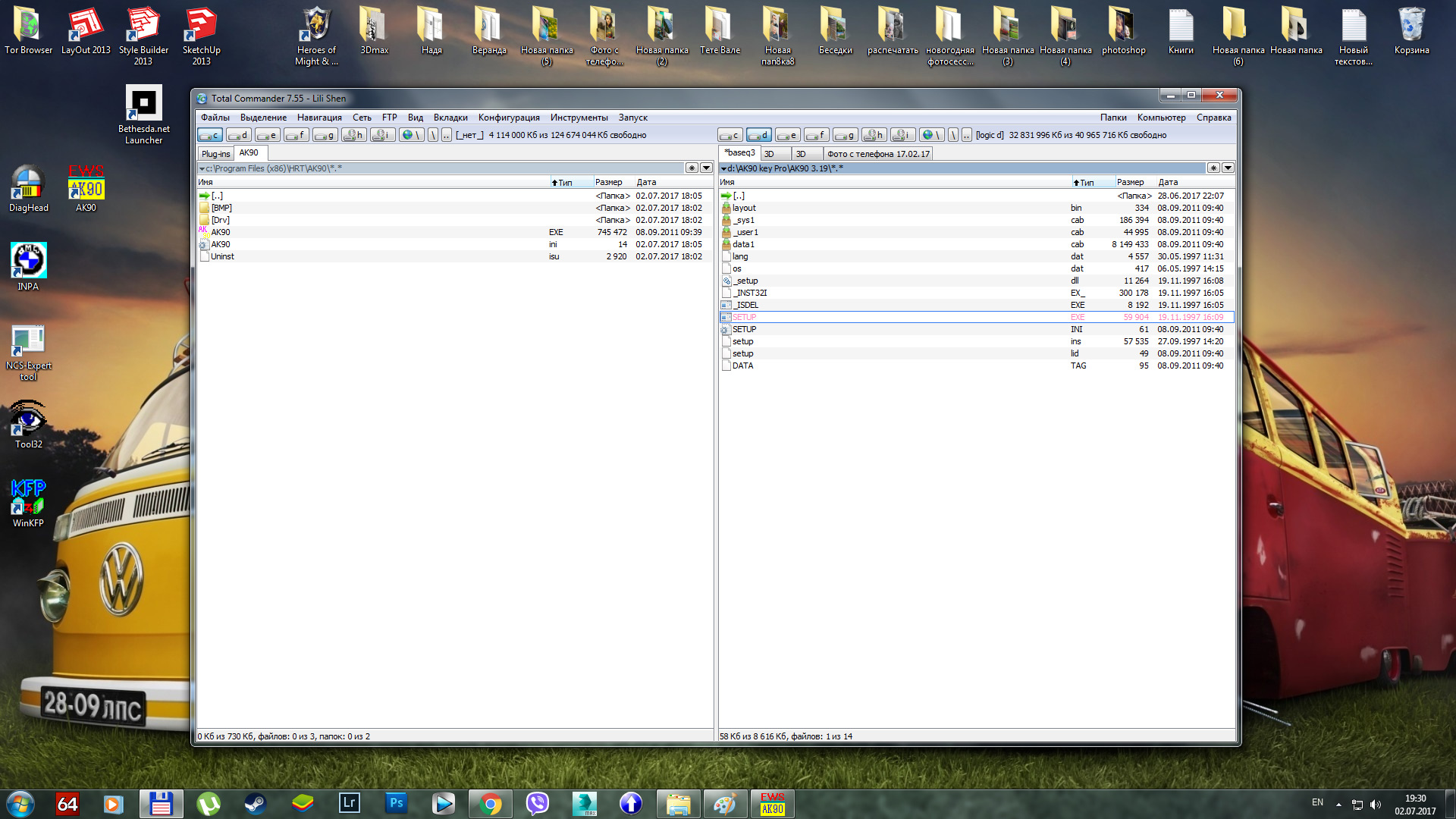

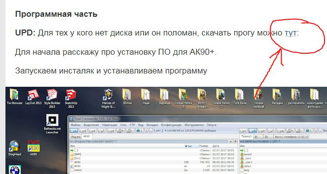

Программная часть
UPD: Для тех у кого нет диска или он поломан, скачать прогу можно тут:

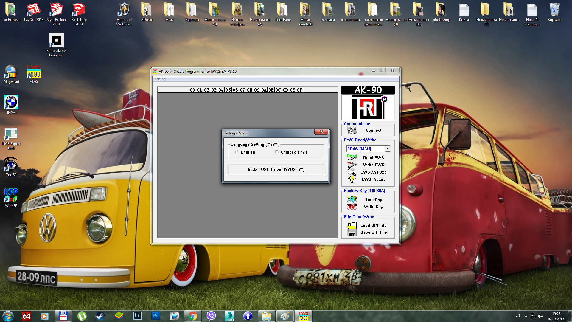

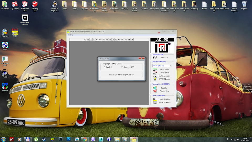

Для начала расскажу про установку ПО для АК90+.
Запускаем инсталяк и устанавливаем программу

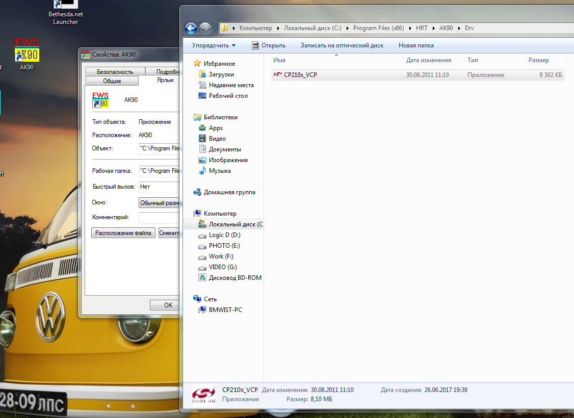

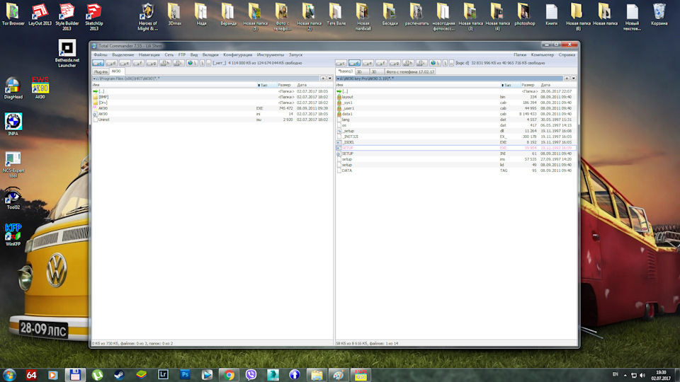

но она не будет работать, так еще нужно установить драйвер. Тут есть нюанс т.к. нажатие на кнопку "Install USB driver" в настройках программы ничего не дает
поэтому закрываем программу и ставим драйвер вручную, находится он в папке "Drv"
подключаем программатор, теперь все должно работать

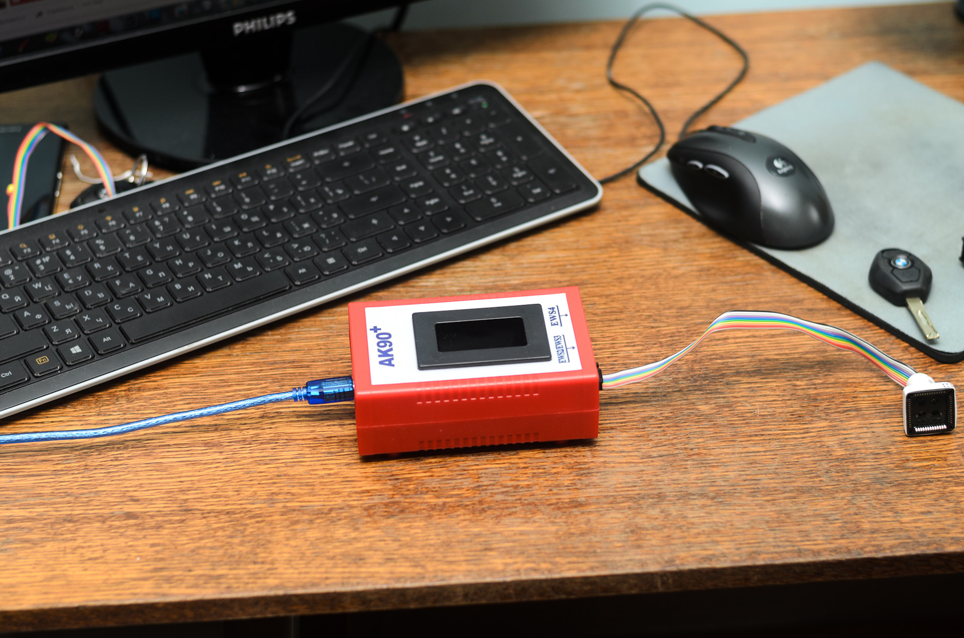

Далее берем блок EWS и достаем плату
перед подключением программатора к чипу необходимо счистить лак с ножек иначе не будет контакта. Подключение коннектора к разным версиям чипа показано в самой программе. При выборе нужной версии открывается картинка. В моем случае на чипе имеется точка и коннектор подключается черточкой к этой точке.
С самой программой работать очень просто и хорошо описано в этом видео:
Все получилось с первого раза.

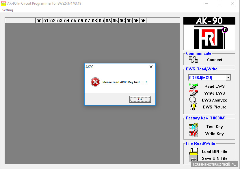

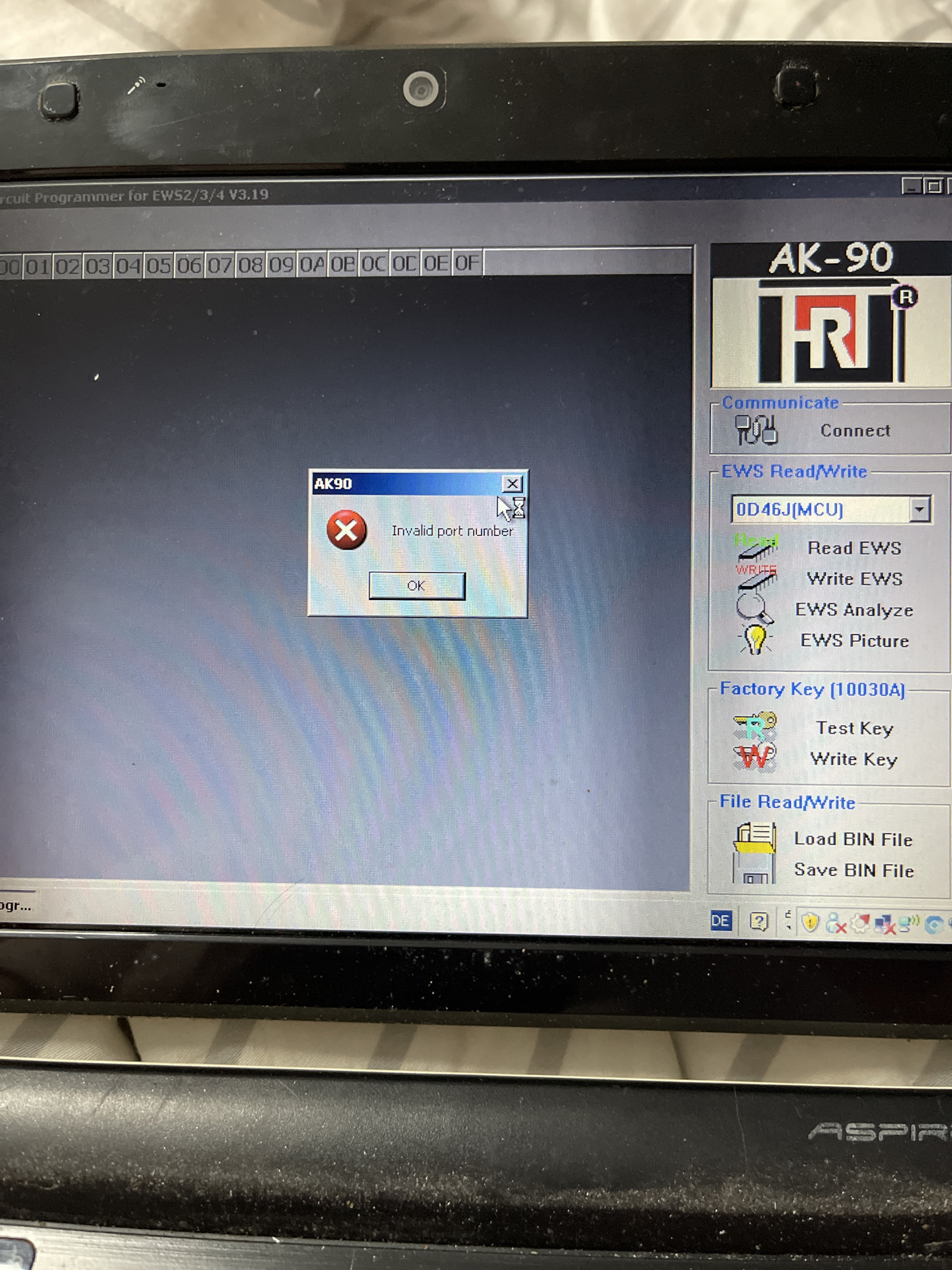

У меня при попытке что либо сделать выходит эта ошибка
в диспетчере устройств смени порт на другой. Ближе к первому.

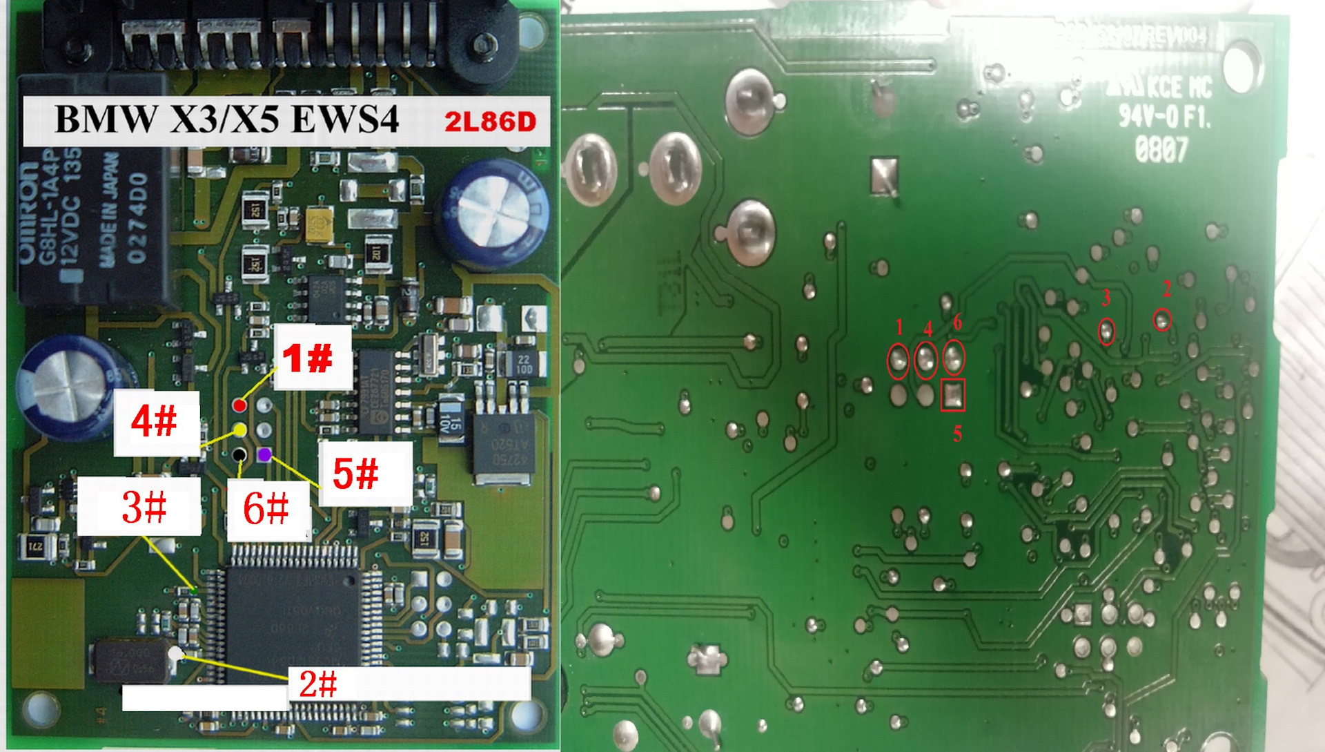

Я тоже столкнулся с проблемой при подключении ews 4.4 с чипом 2L86D. Китайцы указали неверные точки подключения, поэтому у многих не получается считать этот чип. Нашел другие точки подключения. Сравнил дампы считаные АК90 и Х-PROG и они оказались идентичны. Собственно схему подключения взял от Х-PROG и всё получилось! По этой схеме АК90 читает и пишет без всяких проблем и НЕ убивает EWS 4

Пришел мне программатор, но диск к нему поломан. Скачал софтуер и мануал, но где взять драйвер? Можешь выслать драйвер?
Дровер находится в папке с установленной прогой. Путь виден на скриншоте.
Спасибо, поставил драйвер.

Вот такая проблема
Что-то такое было, но уже точно не помню. Возможно нужно драйвер переустановить.
Уже все драйверы с silabs устанавливал:)

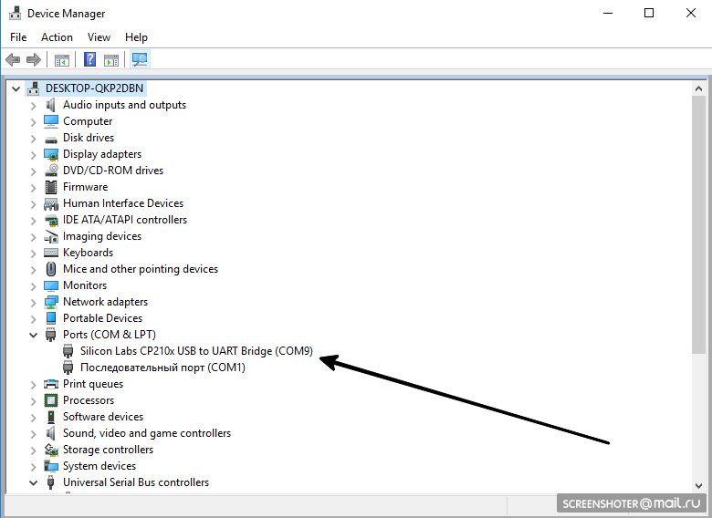

Приветсвую, не подскажите по моей проблеме?
Установил драйвер(скриншот приложил),
Правда сам программатор обнаруживает комп каждый 5й раз, а так не опознаёт устройство.
И проблема в том, что программа для прошивки не может связатся с программатором и соотвественно нельзя ничего сделать.
Кто-то подскажет?
