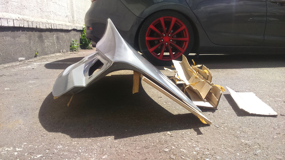

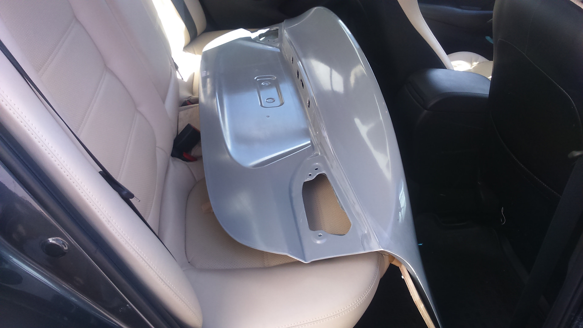

Заказ был сделан на сайте производителя 20.06. Буквально сразу же позвонила девушка, и предложила внести оплату в течении часа, тогда сможет отправить крышку на следующий день. Спасибо DMC за то что помог оперативно совершить сделку. В Москву крышка приехала 22.06, был приятно удивлен как оперативностью так и соблюдением сроков, редкость в наше время. Осмотрев деталь, пузырей, расслоения или еще каких либо дефектов обнаружено не было.
Покраска.

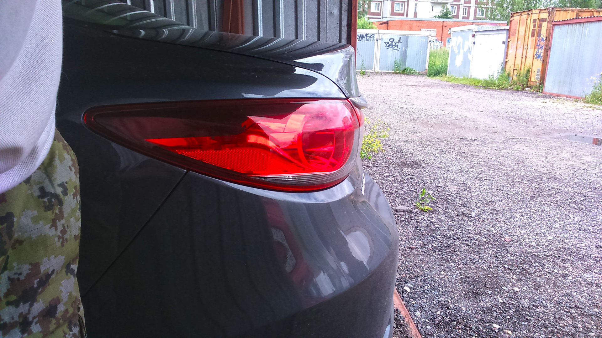

В покраску отдал 24.06, вернули 01.07. Несколько цитат маляра: "Нахер ты ее купил, родная лучше", "Была небольшая вмятина по всей крышке, пришлось повозиться" (так и не понял что он имел ввиду), "По качеству это лучшая деталь из стеклопластика, что довелось красить, а покрасил я немало", "Стеклопластик приходится красить немного дольше, и стоит дороже".
Как объяснил маляр, лаку нужно некоторое время чтобы кристаллизоваться, поэтому через пару недель поеду на полировку. По попаданию в цвет так и не смог определить, в помещении есть небольшой разнотон, под открытым небом все хорош. Разница между бампером и крылом куда заметнее, в целом доволен.

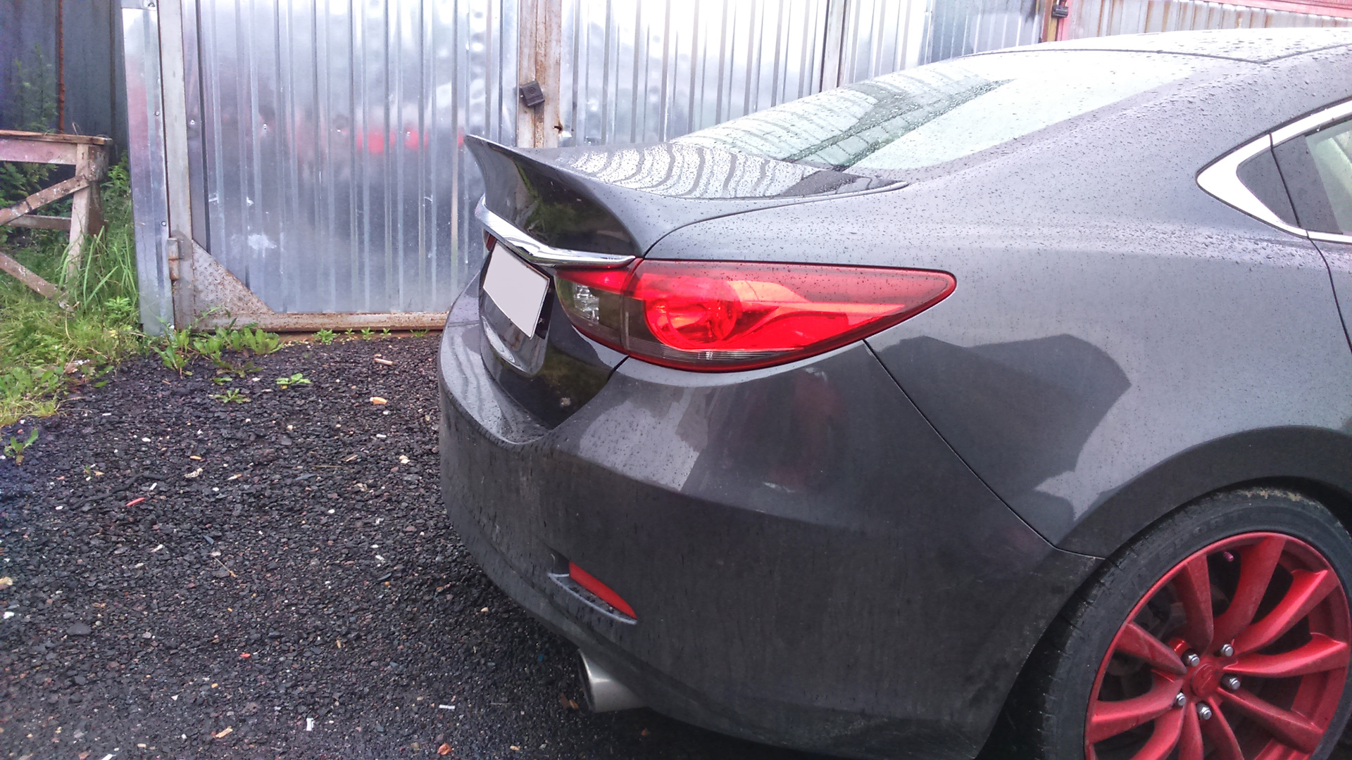

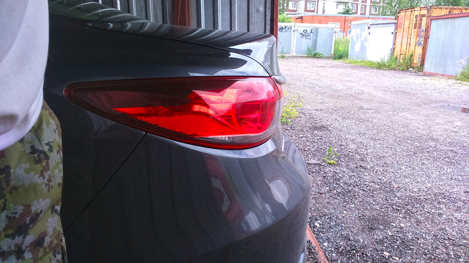

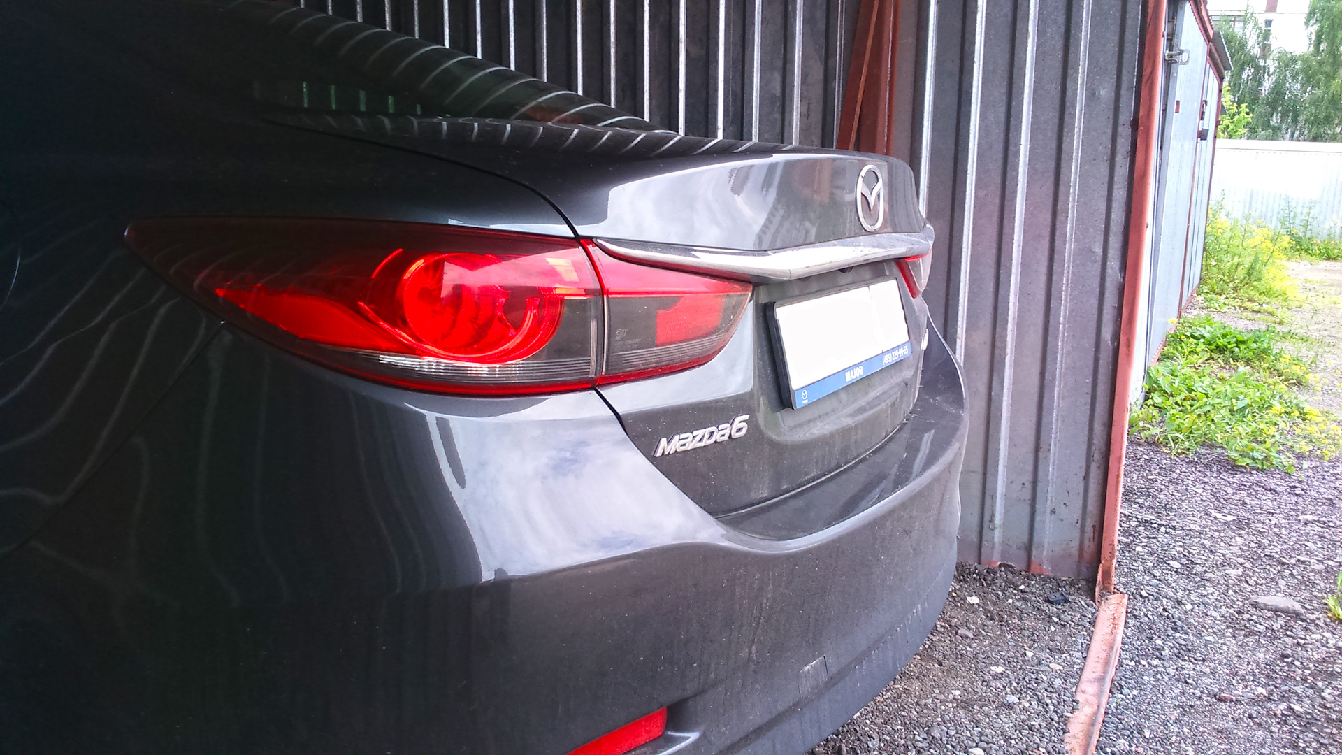

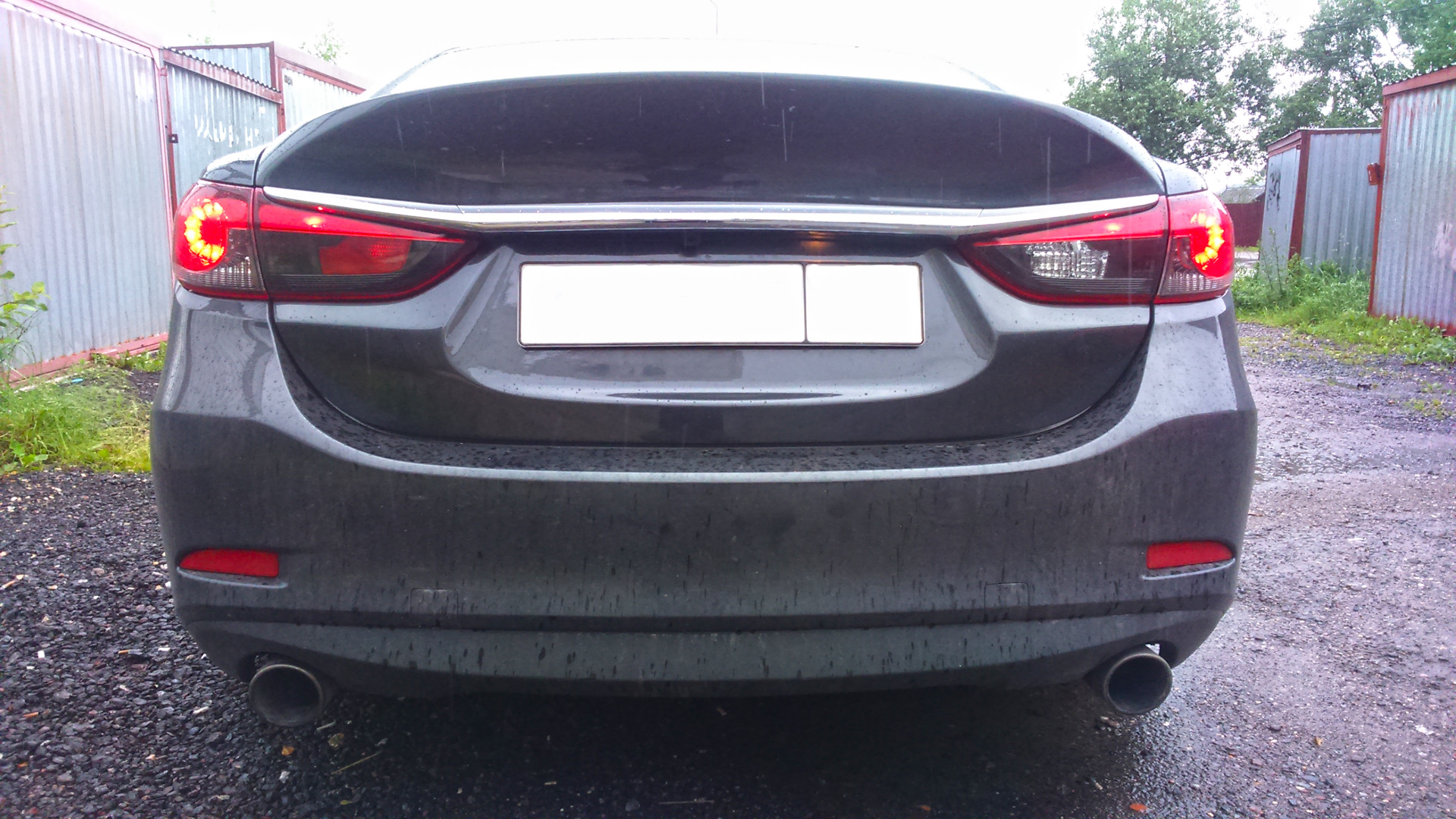

Устанавливать решил самостоятельно. На помощь пришел SEREGAmk6 вдвоем куда сподручнее. В принципе ничего сложного, но без навыков хирургии будет сложнее. Есть несколько моментов которые стоит учесть желающим установить что-то подобное, либо производителям:
— из-за толщины стенок крышки не все держатели проводки защелкнулись как надо, выручили пластиковые стяжки;
— длины болтов крепления к петлям оказалось недостаточно, закрутились всего на 2-3 витка, пришлось покупать новые, благо их закрывает обивка, в глаза не бросаются.
— на внутренней стороне крышки, ближе в стеклу есть резинка, которую нужно будет переклеить, заранее подготовив двухсторонний скотч шириной мм 10, либо купить новую.
В остальном все прошло в режиме снял/поставил, по зазорам не хуже чем заводская, закрываться стала с более глухим звуком.

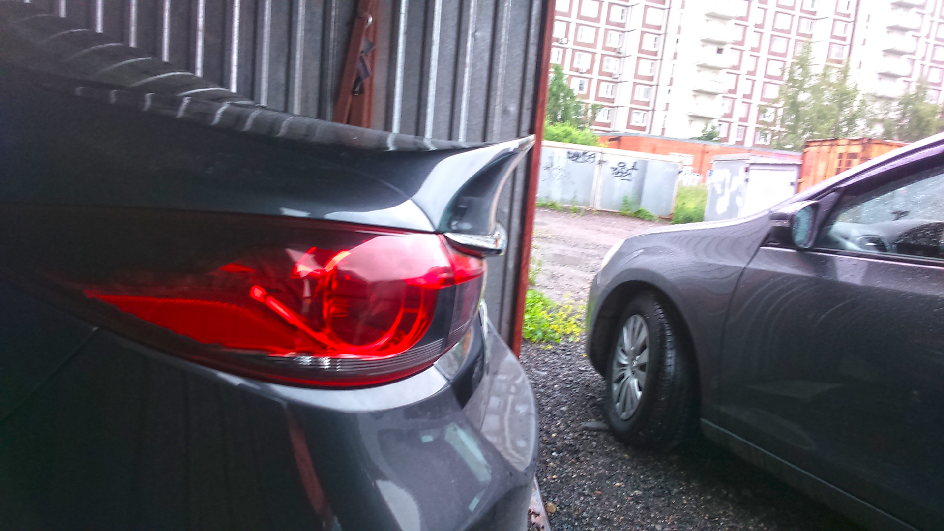

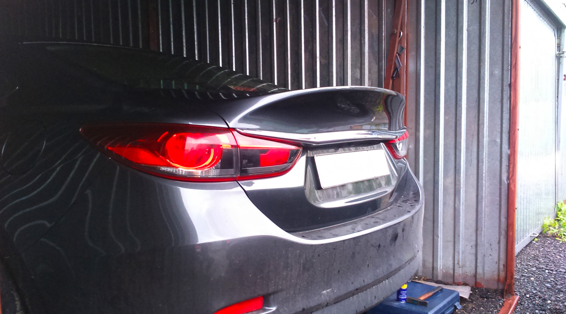

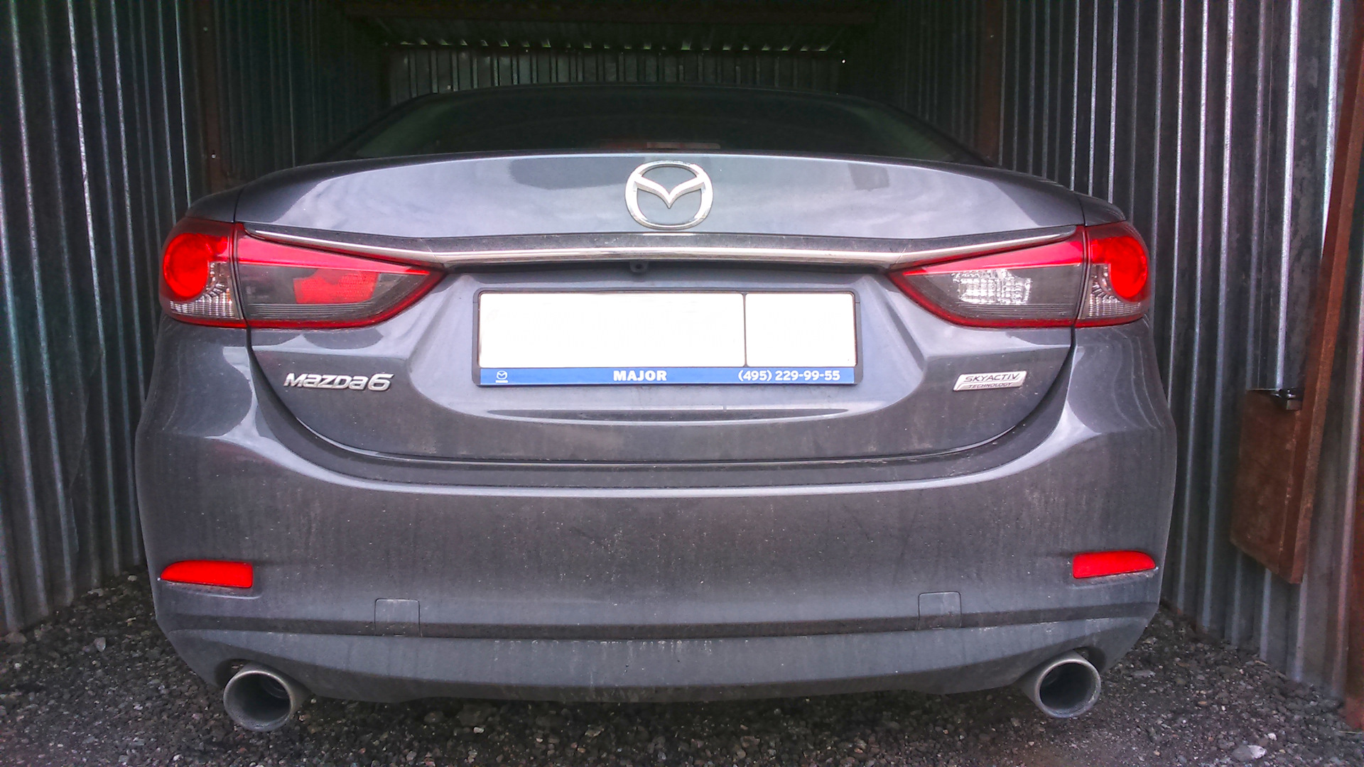

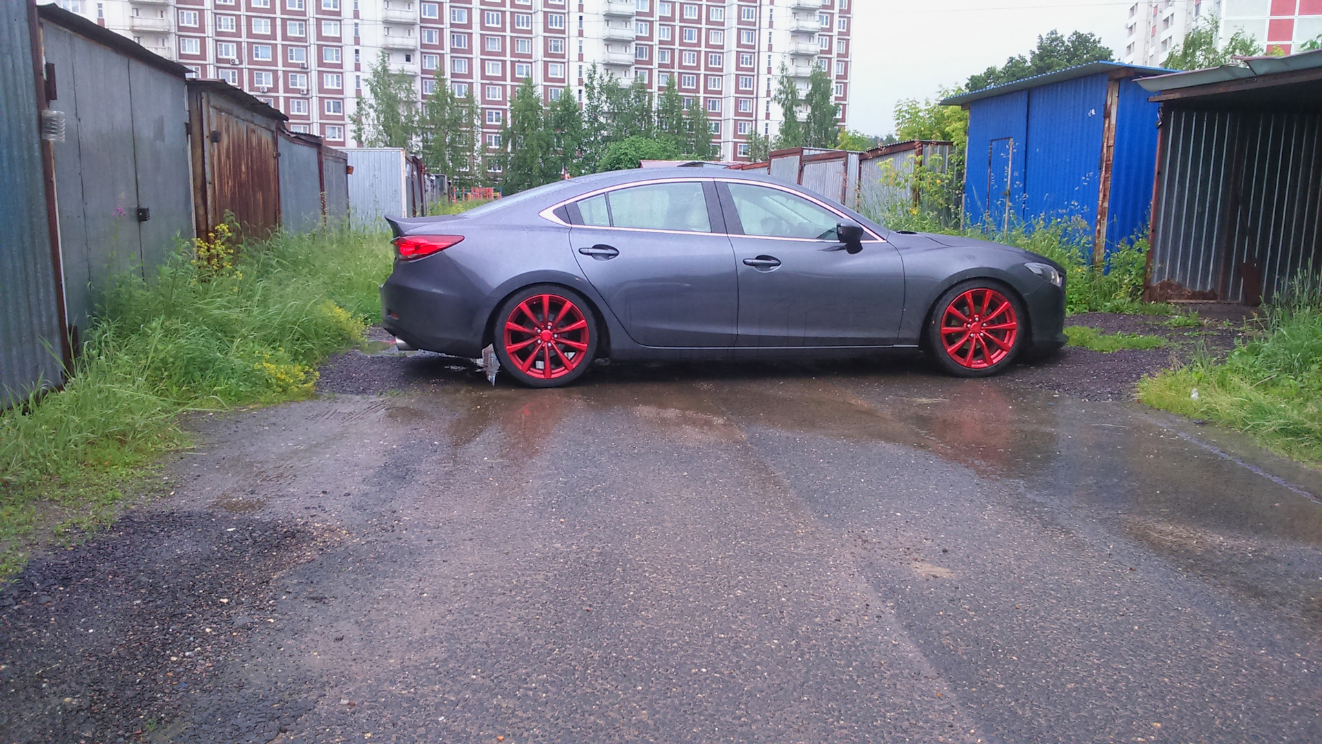

Несколько фото было/стало:
Вот такой небольшой отзыв получился, надеюсь будет кому-то полезен.
