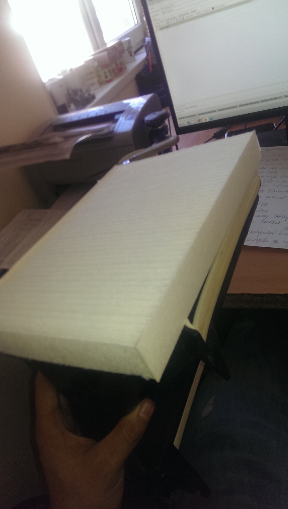

Померил размер(вышло кстати 260 на 170) и поехал к брату выбирать, полезли по каталогам и нашел оптимальный вариант. Фильтр с Nissan Maxima. Размер оказался чуток больше( 270 на 180) но это лучшее что было из предложенного, все равно подрезать.

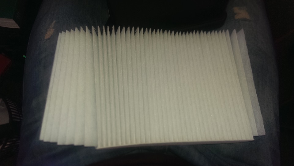

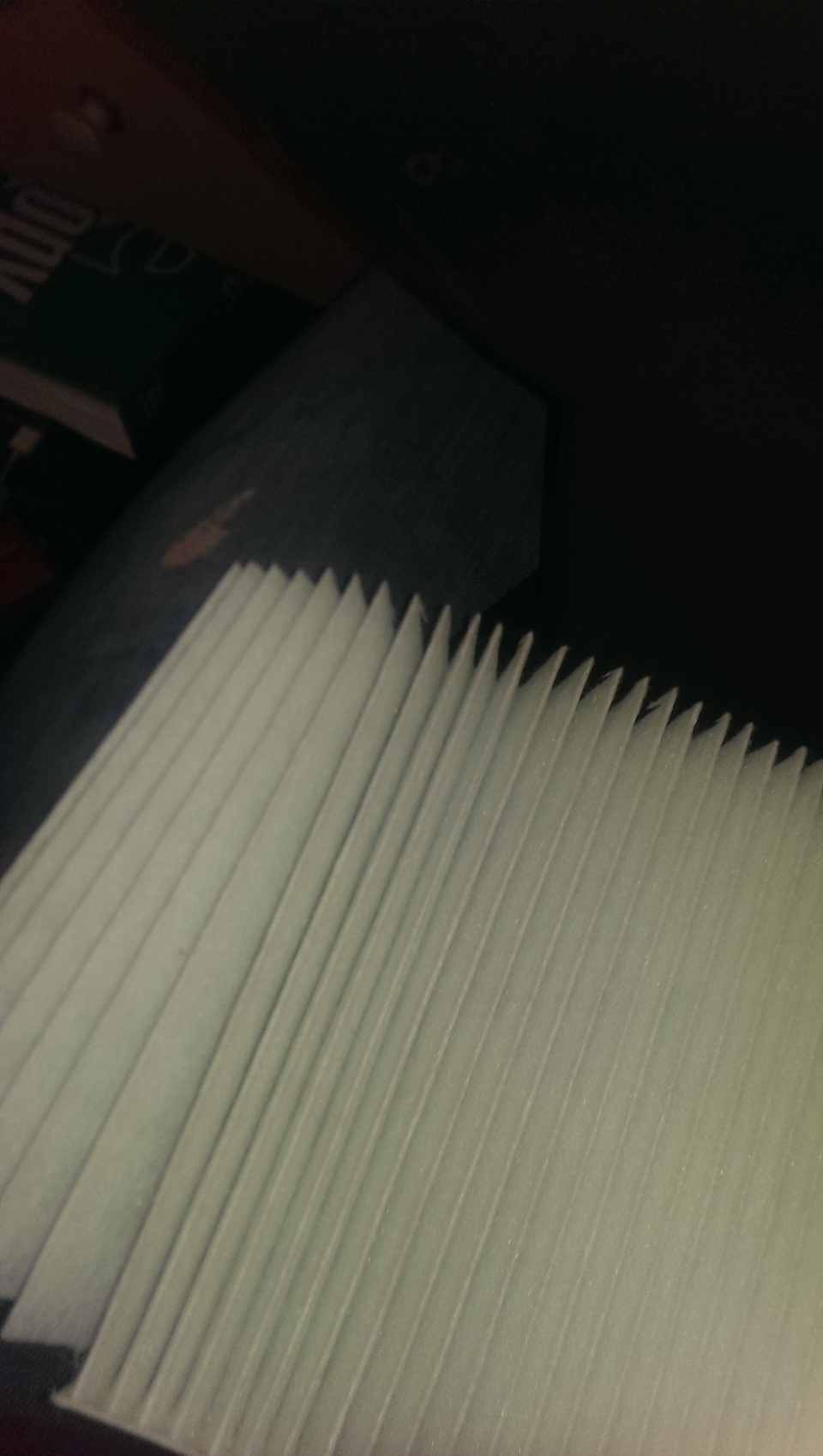

Вырезать оказалось довольно трудно, и как всегда без косяков не обошлось, где-то отрезал чуть больше, где то чуть меньше, в итоге легло без особых проблем.

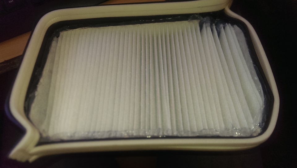

дабы через щели не продувало, приклеил в двух боков фильтр прямо к стенке, и потом для верности еще проложил слой клея по периметру, чтобы избежать любых щелей.
На заметку: Использовал специальный Силиконовый клей, хорошо клеит, и если верить словам друга очень легко снимается в последствии. Не нанося вреда поверхности.
Клей высох, поставил, судить пока рано, но все равно пыль из шахт пропала, и в салоне стало по лучше. Но думаю кардинальную разницу замечу только в сезон тополиного пуха и прочей фигни.
