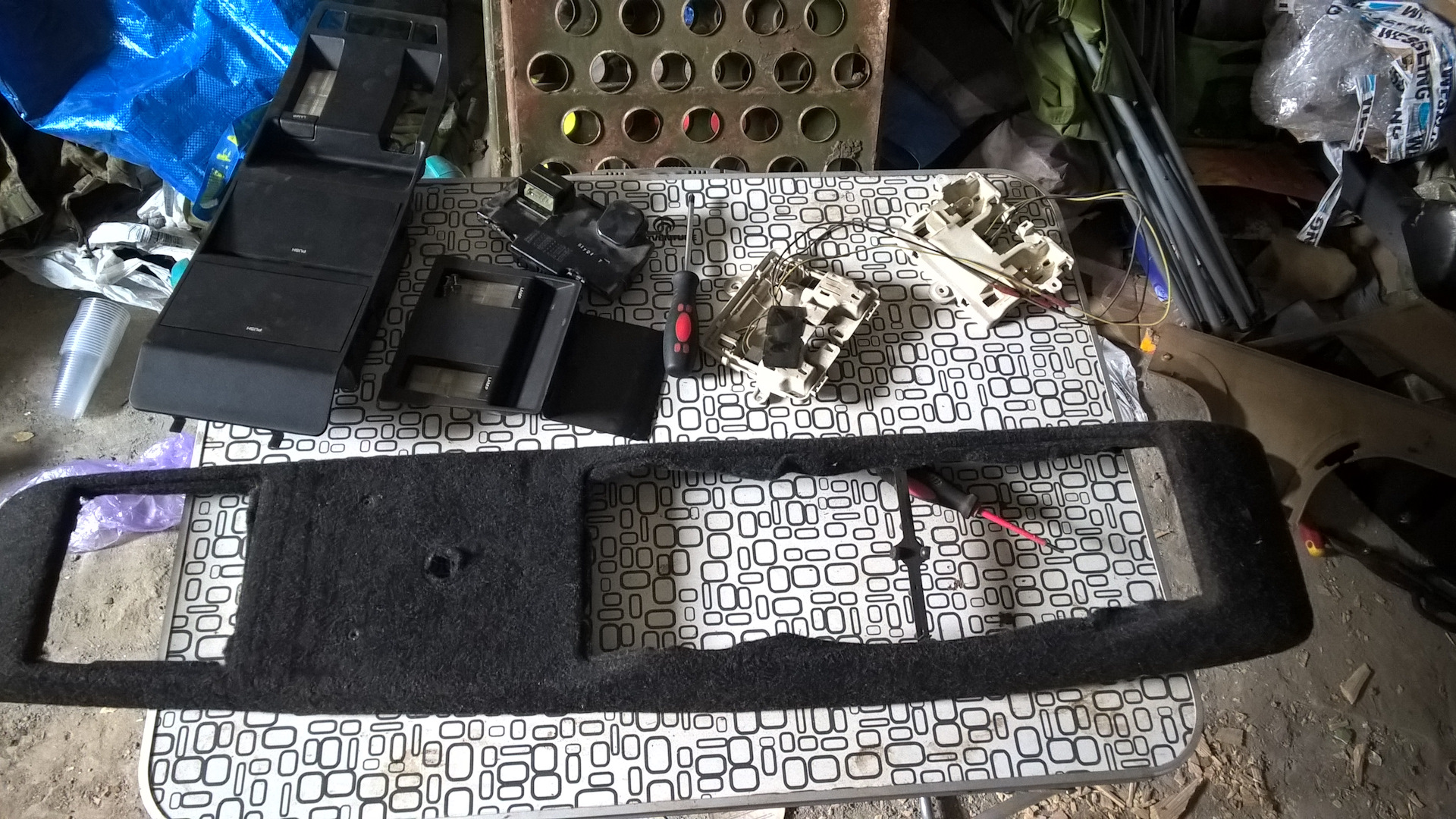

Итак, сначала снимаем ее, и разбираем:

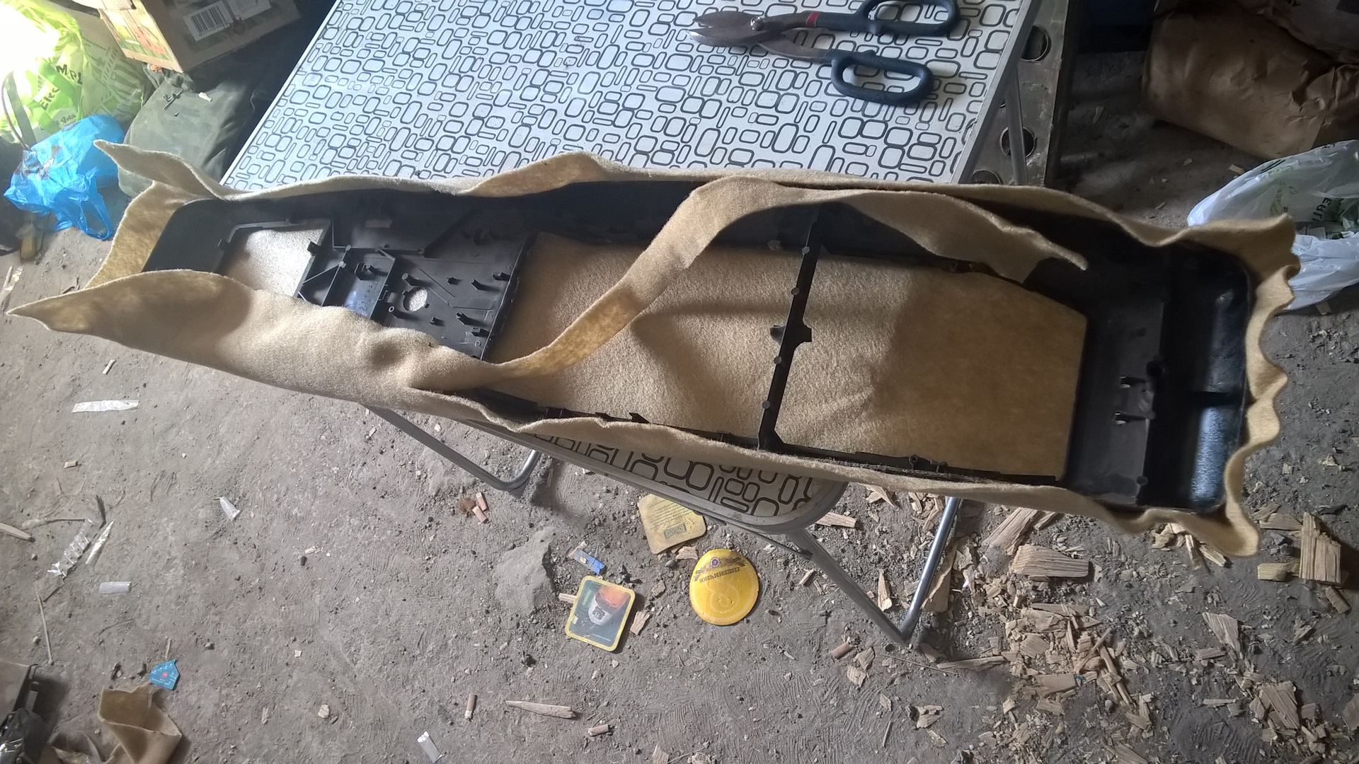

Затем обдираем черный карпет:

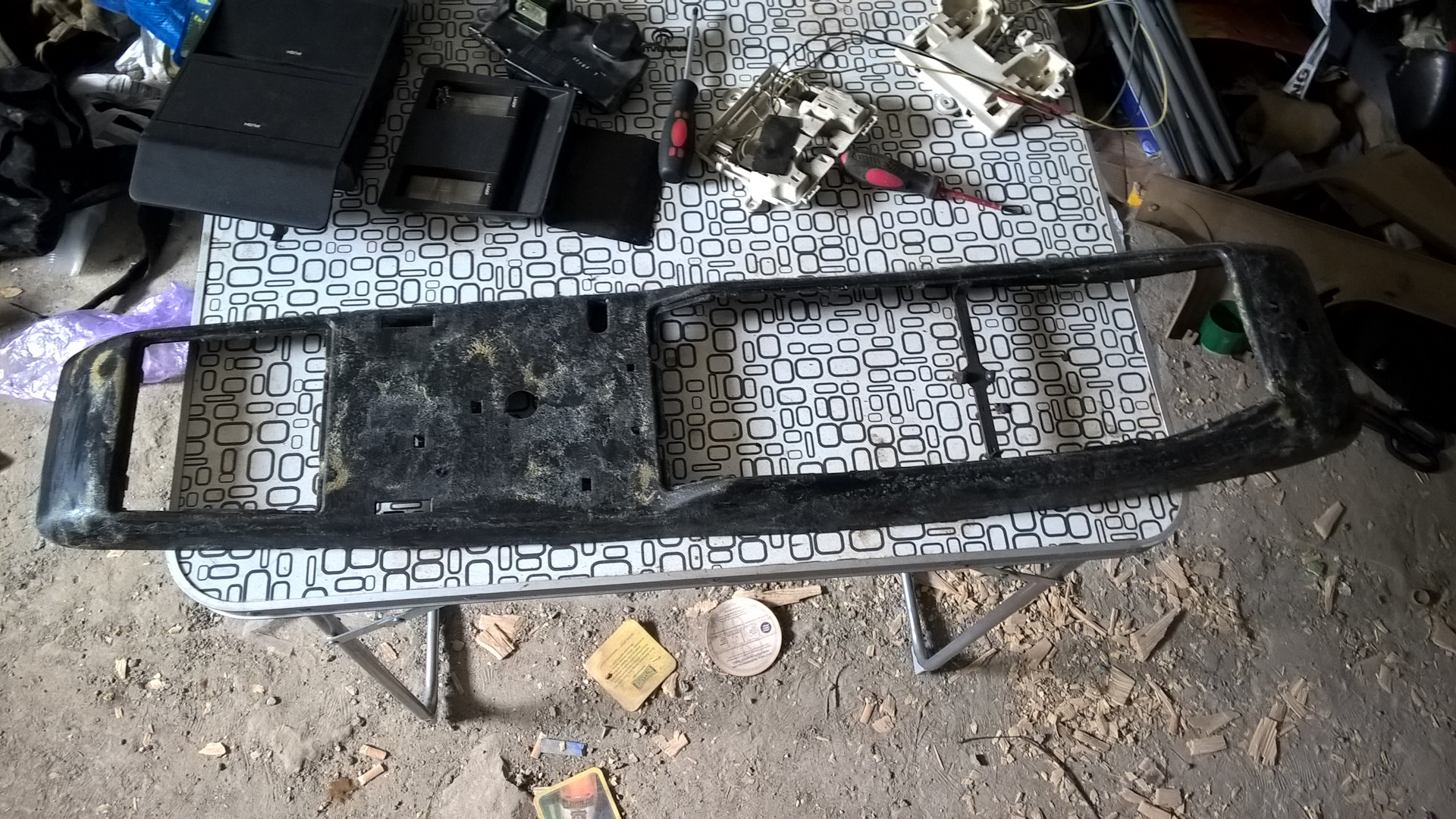

Потом мазюкаем из баллона клей пожирнее прям на остатки старого, лучше приклеется:

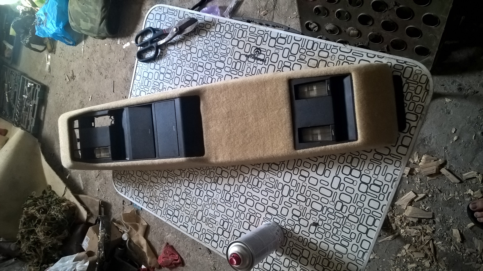

Загибаем края и тоже приклеиваем, ставить удобнее будет, и собираем консоль. Так карпет лучше натянется:

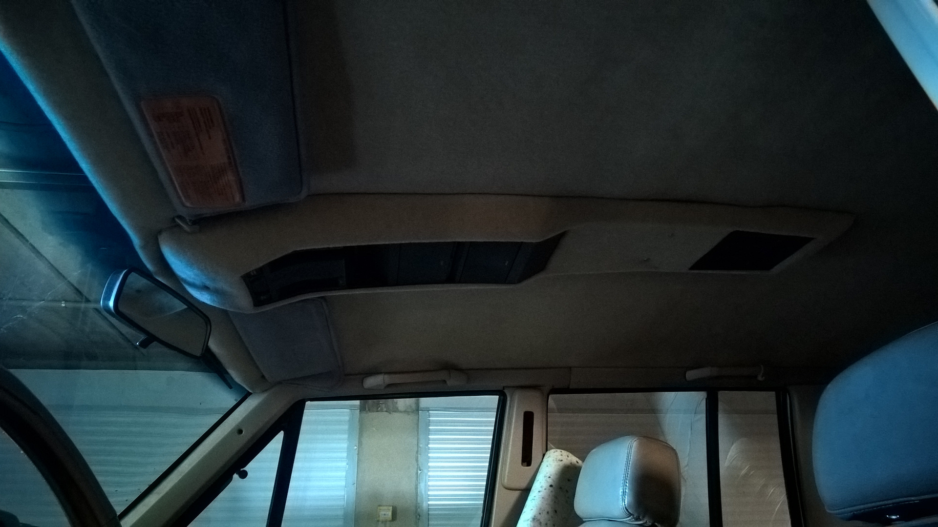

Ставим консоль и радуемся:

Вопрос, как она крепится к потолку?
Там на крыше две скобы. Передняя втыкается в консоль вдоль, а сзади две лапы, которые цепляются за уступы по бокам внутри консоли, а потом все фиксируется винтом, который вкручивается в передней части консоли в потолок. У меня еще и саморезами в усилитель потолка, потому что боковые крепления оторваны
У меня консоль есть как раз без этих боковых креплений, думал, как же она держится. Теперь ясно. А саморезы в поперечный усилитель крыши где вкручены? Вернее где шляпки саморезов?их видно с салона?
Да, видно. Они около датчика обьема
Все. Понял. Прикручу так же, не буду запариваться
только аккуратно, а то там до крыши мета чуть-чуть совсем

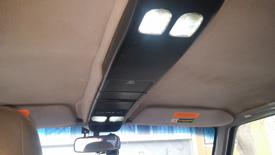

А это консолька от рестайлового кирпича. У дореста с квадратными длинненькими плафонами, у реста похожа на консольку от зедки, только защелки козырьков прямо на консоли на ресте.
