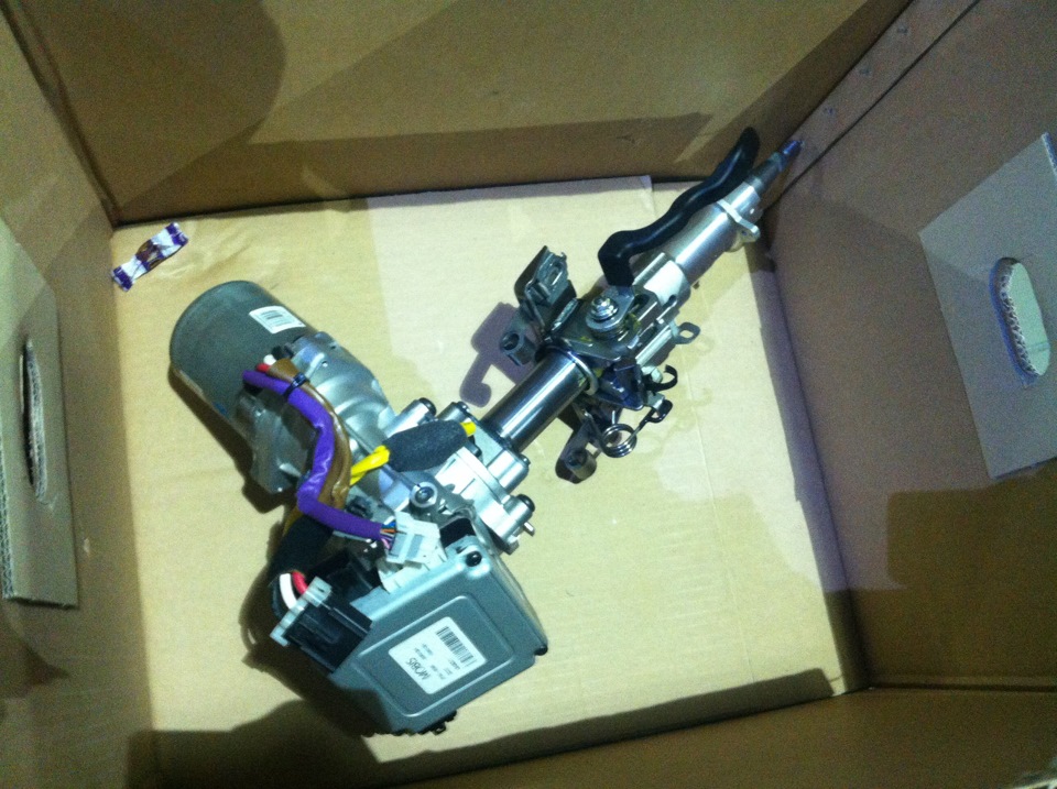

Итак наконец то пришла моя рулевая колонка. Был люфт самого вала в электроусилителе. Как сказали в сервисе, лечится это только заменой всего механизма всборе.
Поехал в сервис для замены. Просидел там с 8:30 до 14:00. Помыли нахаляву машину и двигатель)). Компанию мне составил Talik199( о его визите читайте в его БЖ Если напишет)
После замены люфт исчез. Теперь все норм! По документам цена колонки для гарантии, почти под 70р! Я немного был в шоке! Но так как ремонт был не за мой счет, то я забил))

А по поводу замены, то у меня болтался рулевой вал в колонке.
А по поводу щелчков, то стоит проверить опорники.
а как проверить опорники? есть простой метод?
Самый проверенный это их снять)))
меня и так уже ненавидят в сервисе КИА))) блин, я принципиально не собираюсь сам ковыряться!
А сам вал как у тебя не болтается как у меня? Проверить просто. Поворачиваешь руль на 45 градусов относительно нулевого положения, кладешь руки на руль на 3 и 9 часов, и начинаешь шатать руль перпендикулярно оси вращения вала.

Поворачиваешь руль на 45 градусов в любую сторону. Правую руку на 3 часа левую на 9 часов, правой рукой тянешь на себя руль а левой наоборот толкаешь потом наоборот. Если услышишь стук, тогда рулевая. Вот так он определяется.

Гарантия-то рулит, а вот сама рул.колонка порулила не очень и не долго…14,5 тыс.км-это что заложенный для неё предел?(:-(]
Это довольно распространенный дефект. Проверял на новых в салоне сориках. На некоторых тот же самый дефект. Это походу бракованная партия попалась.
Жуть! Печаль!
Но хорошо то, что хорошо разрулилось.
Пришлось, наверное, побегать и нервы потрепать…
Нет не пришлось. Все было довольно спокойно. Признали данный дефект сразу. И заказали деталь.
