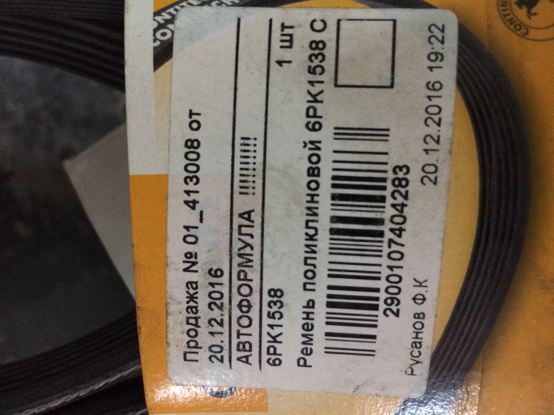

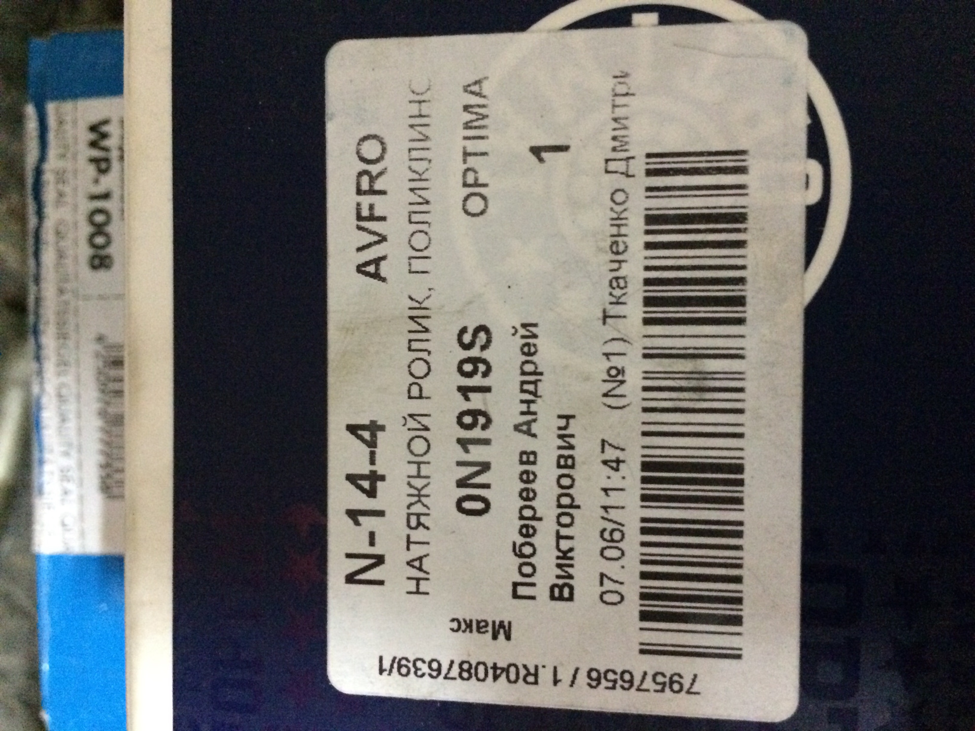

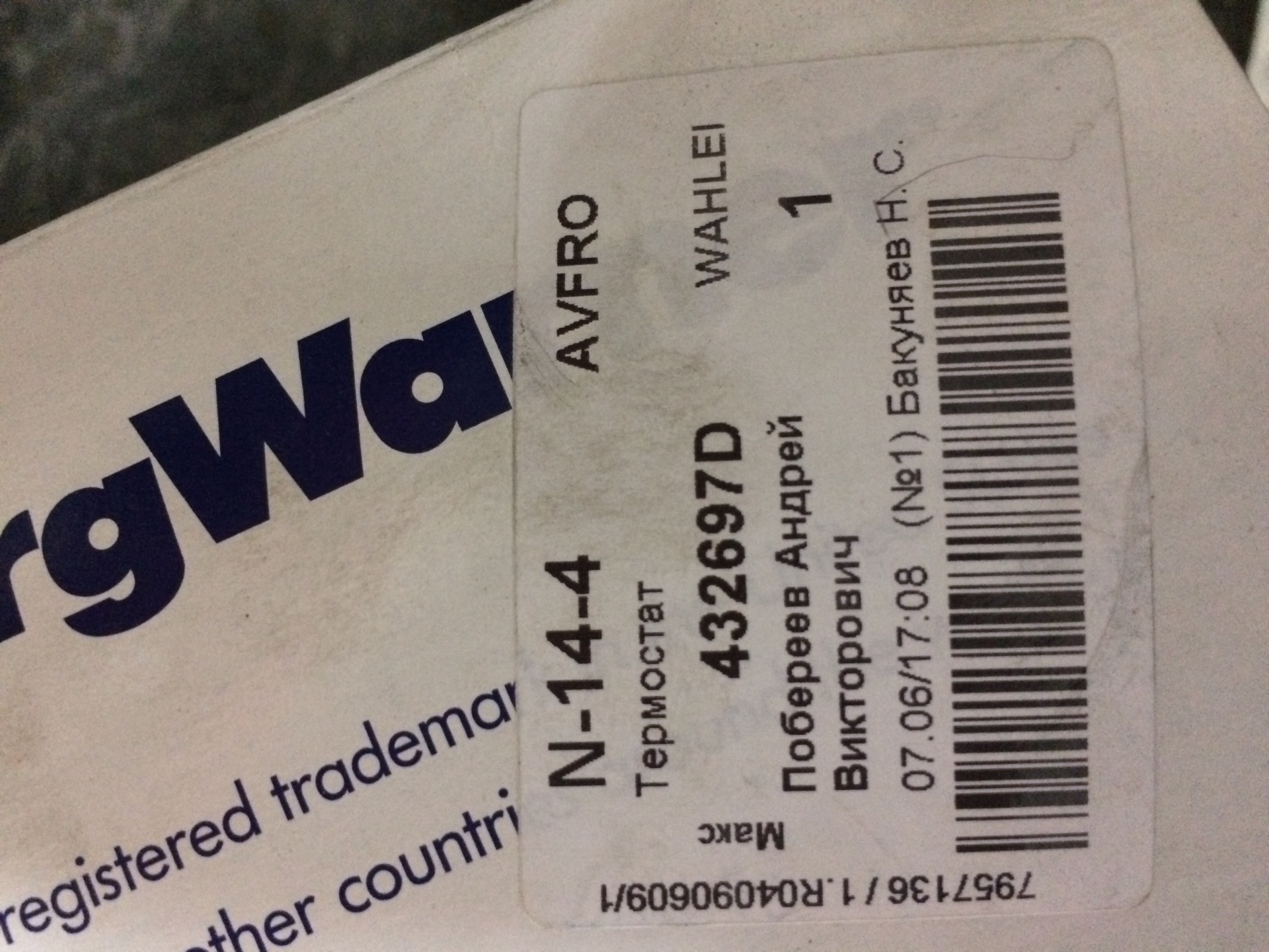

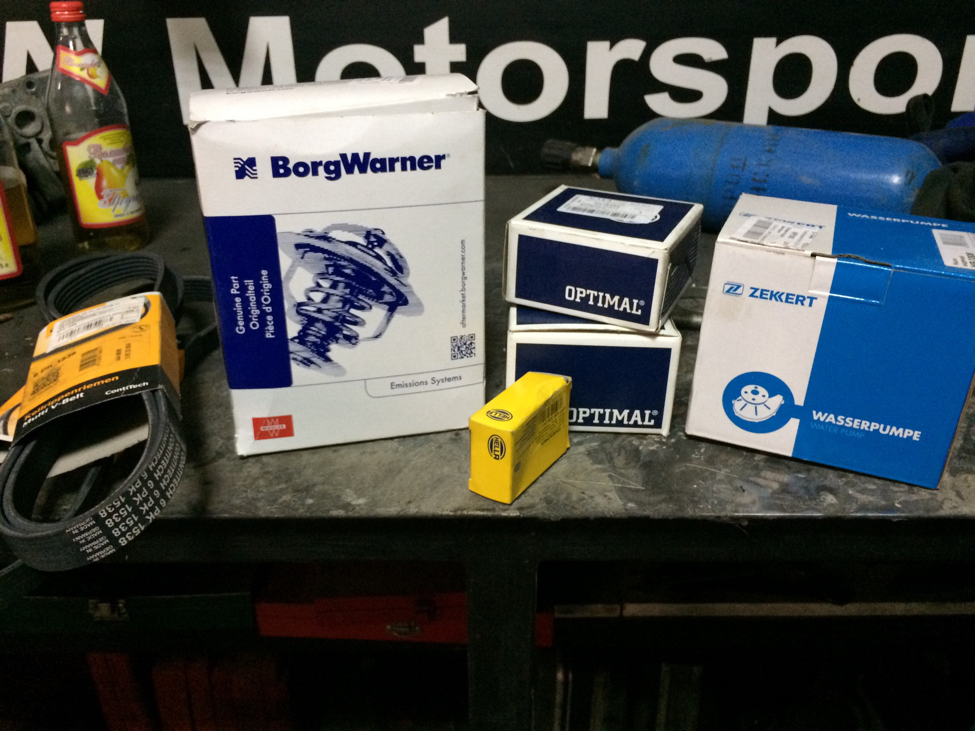

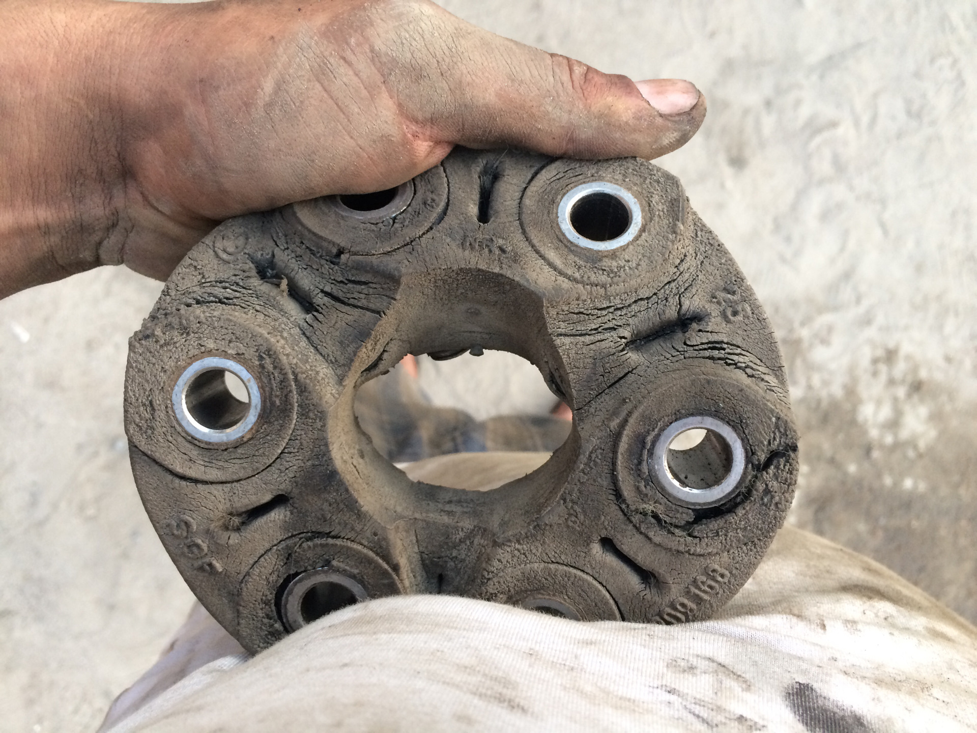

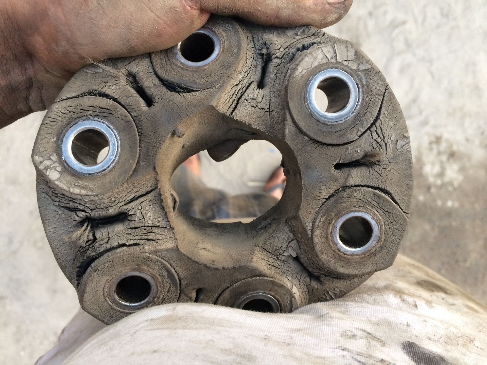

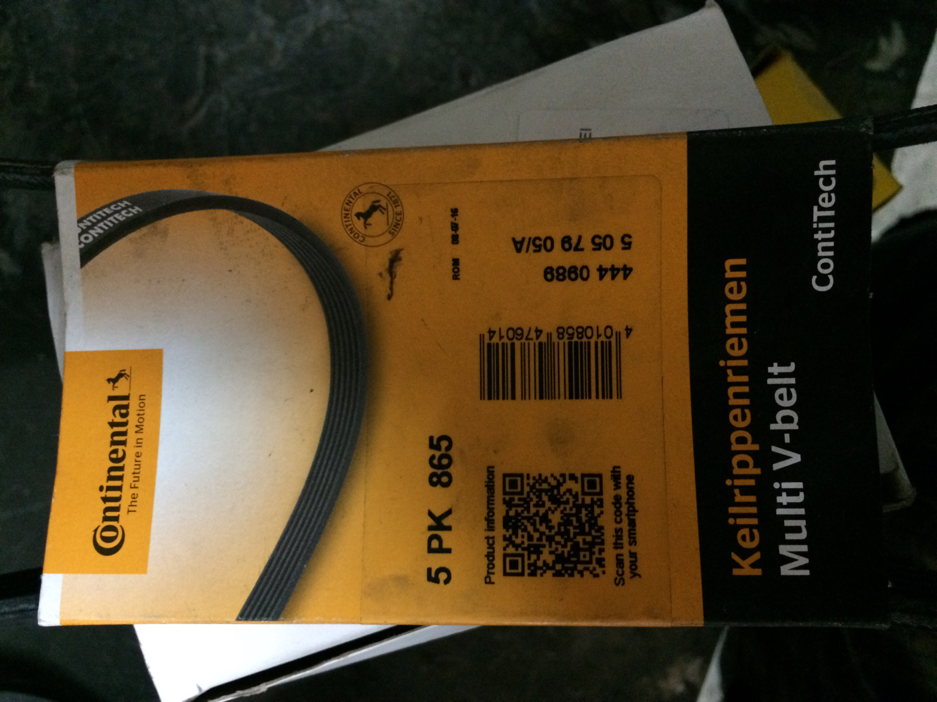

Поскольку в Ростове погода впадает в крайности, как женщина в истерике, в одно прекрасное утро ударила жара +40. И не то, что машина грелась, но в пробках дополнительный вентилятор не замолкал, меня это напрягало. Да и на помпе был небольшой, незаметный люфт. Обнаружил я его еще по холоду, когда установил дизельную крыльчатку, она имеет усиленый обод вокруг лопастей и видно было небольшую восьмерку. Ну а если менять помпу, то и термостат. По термостату к стати имелась ошибка 139 Activation, map cooling. Версии было две, или проводка или сам термостат, по проводке ничего не нашел, заказал термостат. Ну а если лезть, то и ролики подкинуть нужно. И не ставить же на новые ролики, старые ремни? В общем как то так. Плюс ко всему подтянулся новый шкив помпы, замена антифриза и мойка всех радиаторов. Поменял эластичную муфту, очень долго тянул, но уже некуда.

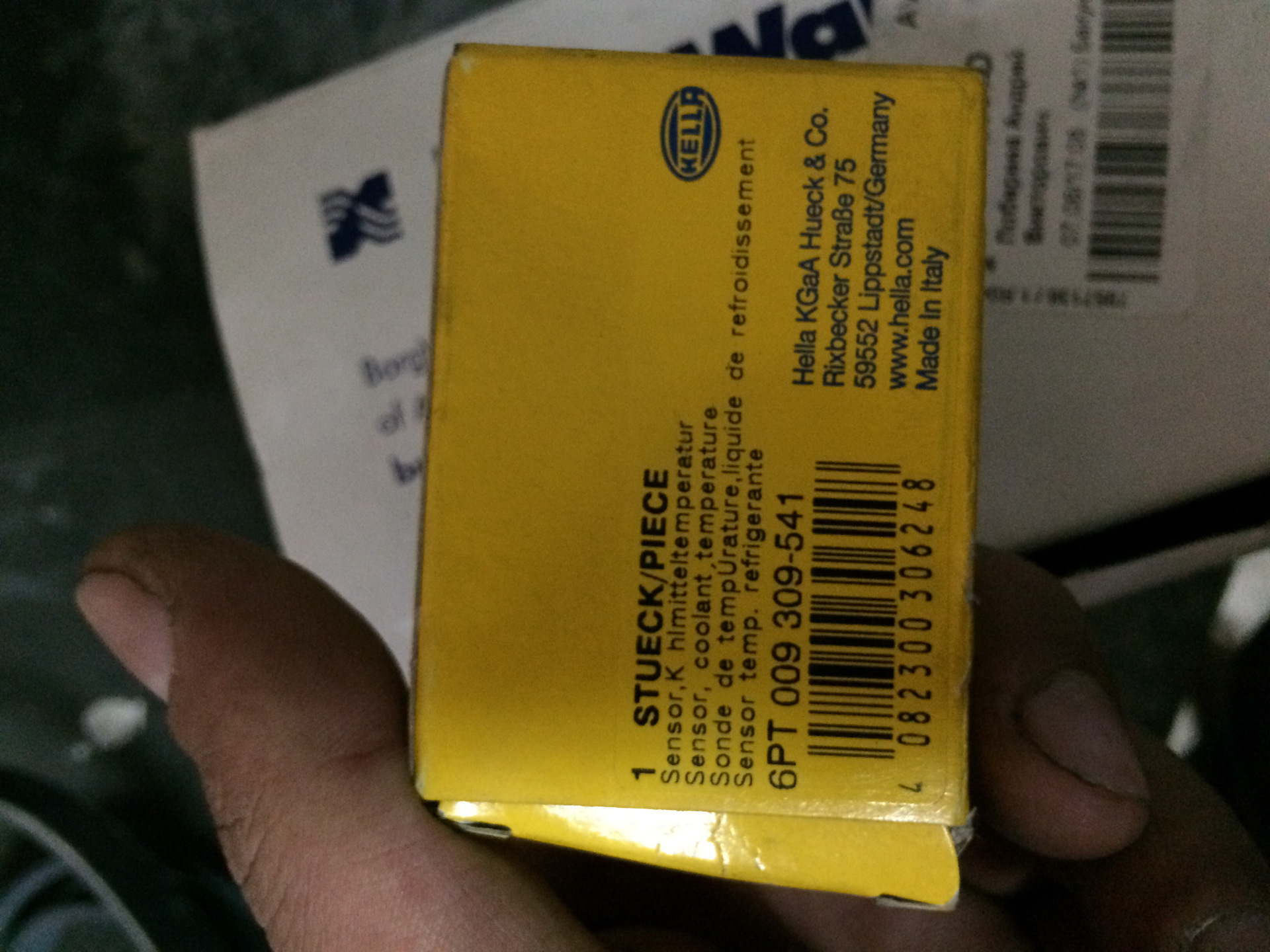

С этим разобрались, теперь имею вопрос, подсказывайте "Сигнал датчик температуры охлаждающей жидкости на выходе радиатора". Ошибка весит давно, поменял датчик и колодку, не помогло.
Выяснил, что выскакивает когда включается климат. Варианты, Ковальски?

Не пойму, причем тут датчик на термостате? Ч термостатом проблема решена. Осталась проблема с датчиком на радиаторе. При всем при этом, диагностика считывает показания с датчика.
Сорян, ошибся я то подумал что ошибка у тебя по термостату
Бывает. С ошибкой по термостату тоже долго катался, датчик на термостате отьехал, а сам термостат работал. Крайне опечалился тем, что нет дачика отдельно. Хотя он легко снимается.
