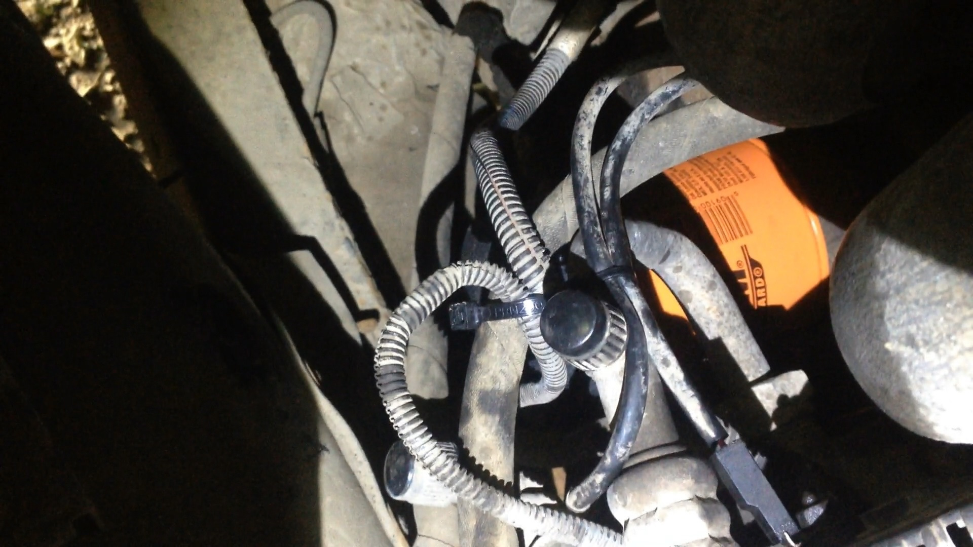

3) Когда слилась основная масса отработки, откручиваем масляный фильтр — доступ к нему на Патриоте не сказать чтобы идеален, но бывает и хуже. :) Кто не знает — находится он на правой стороне двигателя (по ходу движения, разумеется), под впускным коллектором. Смазываем маслом уплотнительное кольцо на новом фильтре ( Fram PH8A ) и закручиваем на место. Тянуть 5-метровыми ломами не нужно — притягивается он от руки. С усилием, но от руки!
Ахтунг! Вышеуказанный фильтр длинный — читал про случаи на рестайлах, когда установке такого мешают трубки кондиционера и их приходится подгибать. У меня на 2009 году ничего такого не было — влетел со свистом.

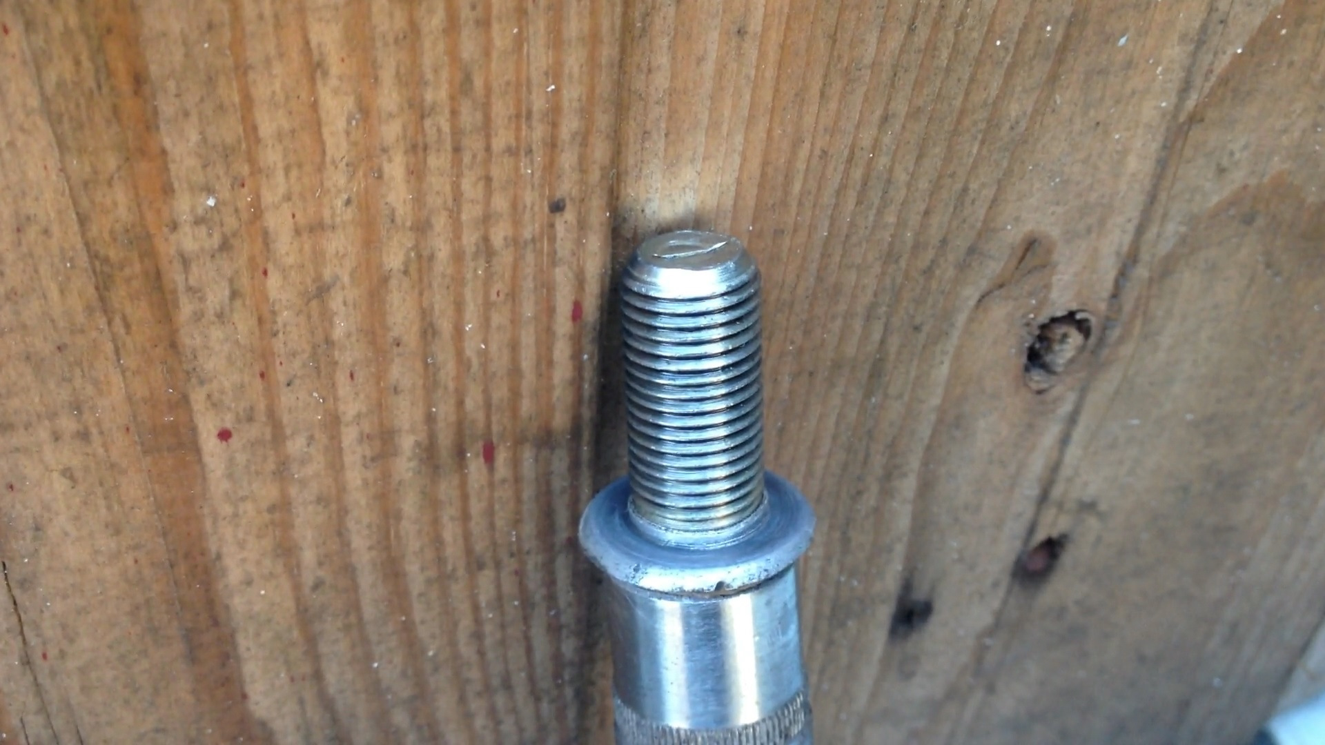

Всех приветствую! Помогите разобраться! Лопнула шайба на пробке поддона. Начал искать, ни где в магазинах нет. В интернете есть конкретные размеры, а именно 18мм внутренний и 23 мм наружний… Купил медные шайбы… А выясняется, что болт диаметром 14 мм. И тут на фото видео что шайба размером с диаметр болта… Где правда? Заренее спасибо!

Фильтр высотой в 14 см влезает на рестайл с Sanden-печкой — после 15-го года выпуска точно. Там трубки кондея пустили по-другому и теперь места — почти вагон.

Наоборот. С печкой Delfi, которая ставилась на серую панель с ручкой для убийства пассажира, высокие фильтры не лезут, мешают трубки кондюшника. С печкой Sanden пихай хоть какой, там все свободно.
У меня печка Delfi, серая панель, ручка присутствует. Залетело без проблем, в длину места вагон.
У меня печка Делфи, серая панель с ручкой. Нихрена не лезет.
ХЗ, может, до меня уже отогнули трубки.
