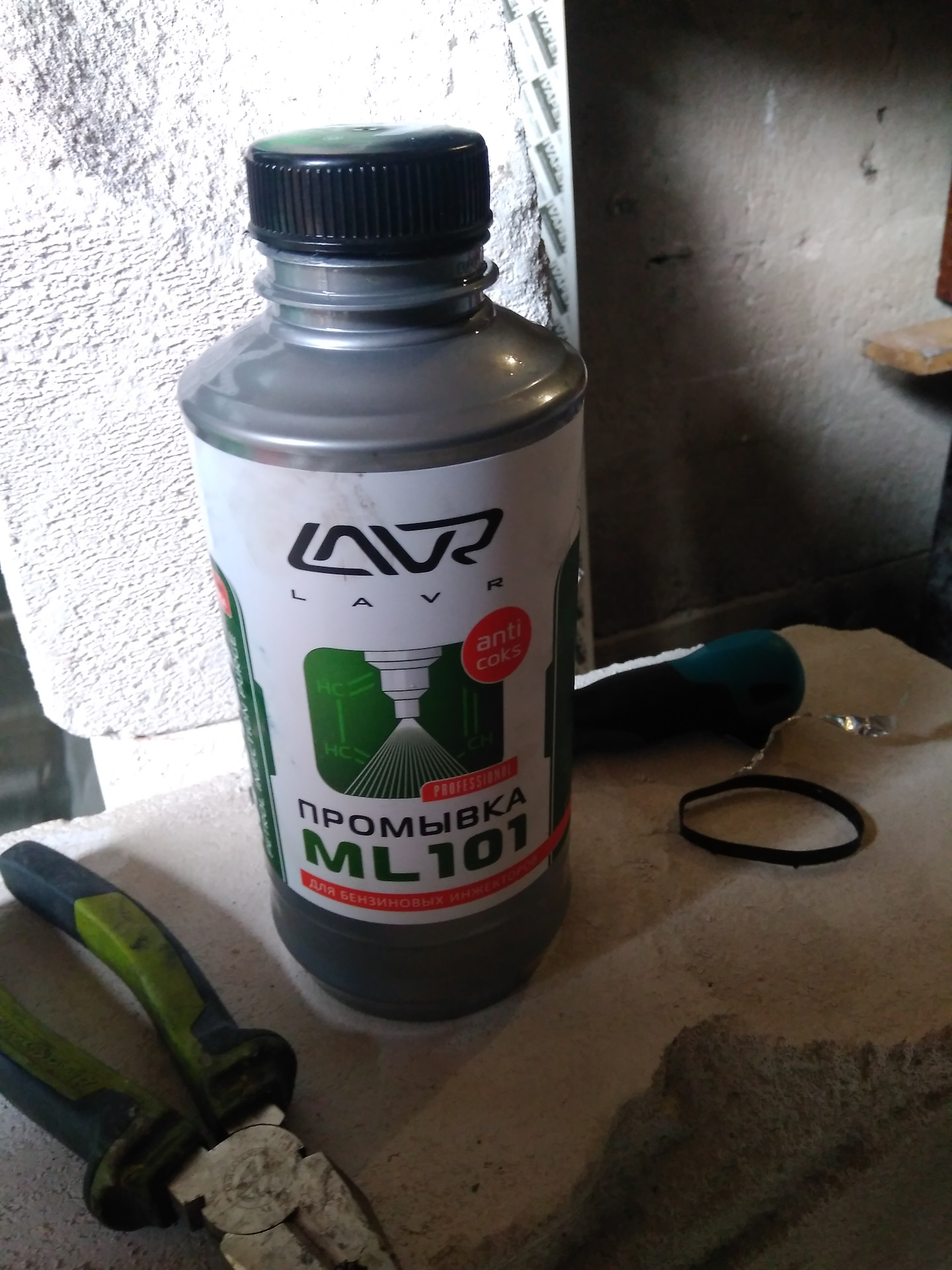

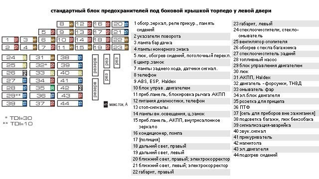

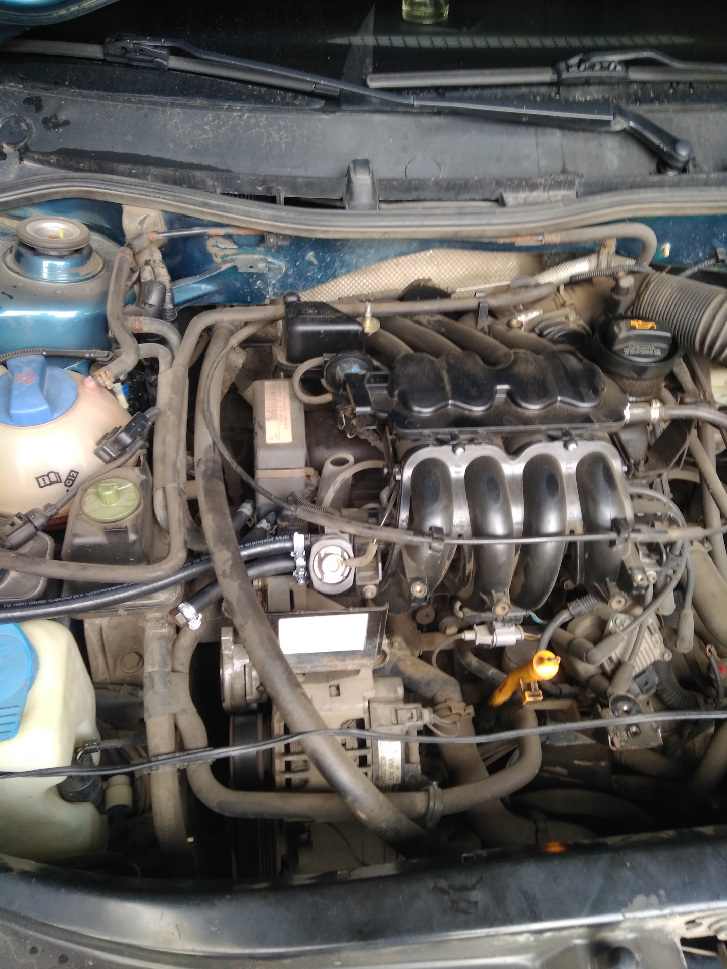

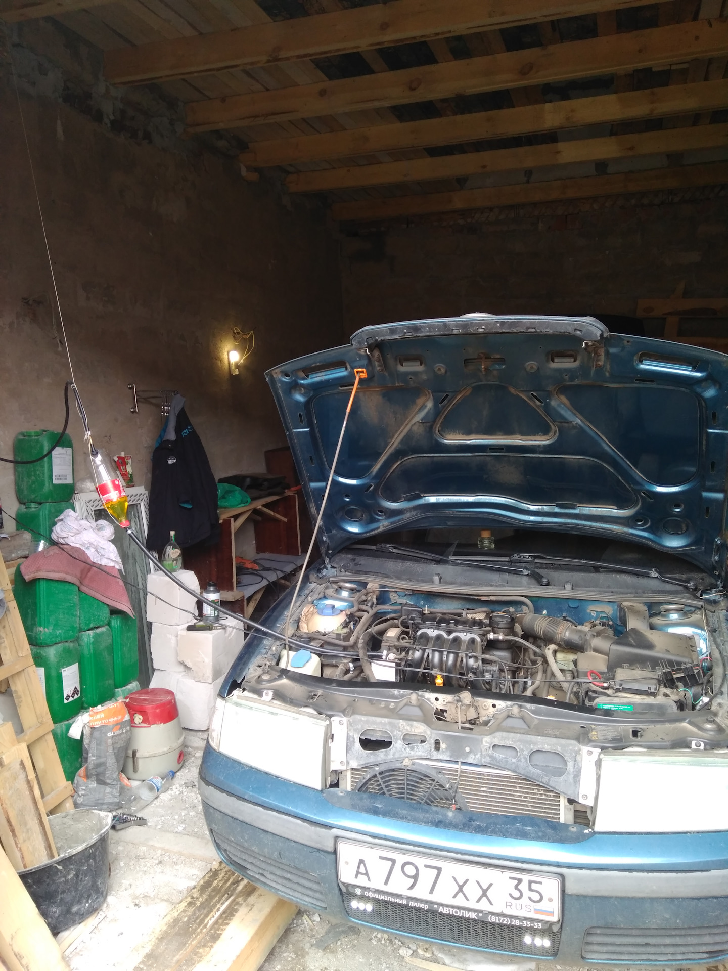

Пришло время промывки.хотел взять Винс, поискав информацию в интернете пришел к выводу что лучше взять лавр.вся процедура вместе с заменой свечей заняла 2.5 часа.Понадобилась:промывка, 4 хомута, 1,5 метра шланга, литровая пластиковая бутылка(лучше из под колы) и 2 вентиля для дисков.В бутылке делаем 2 отверстия(в крышке и донышке, нужно подгонять чтобы было герметично)вставляем вентиля для дисков, затем пробно опресовываем.Далее вынимаемые предохранитель номер 28 и снимаем прямую и обратку с топливной рампы(прямая сверху, обратка снизу), на обратку подключаем заглушенный шланг, а на прямую подключаем нашу установку.В бутылку заливаем промывку и накачиваем давление в бутылке 2,5 кгс/см2.заводим автомобиль и действуем по инструкции.После промывки на старых свечах я подключил прямую, а обратку с топливной рампы вывел в трехлитровую банку чтобы избежать попадания остатков промывки в бак, завел машину и пропустил литра полтора на всякий случай.Подключил обраткуи поменял свечи.Кстати во время промывки дым из глушителя был очень едкий!Эффекта пока не заметил, буду смотреть по расходу.
