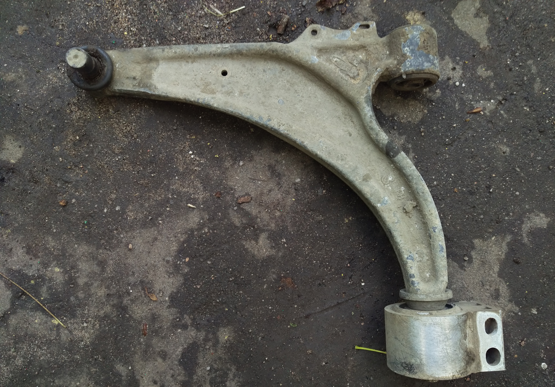

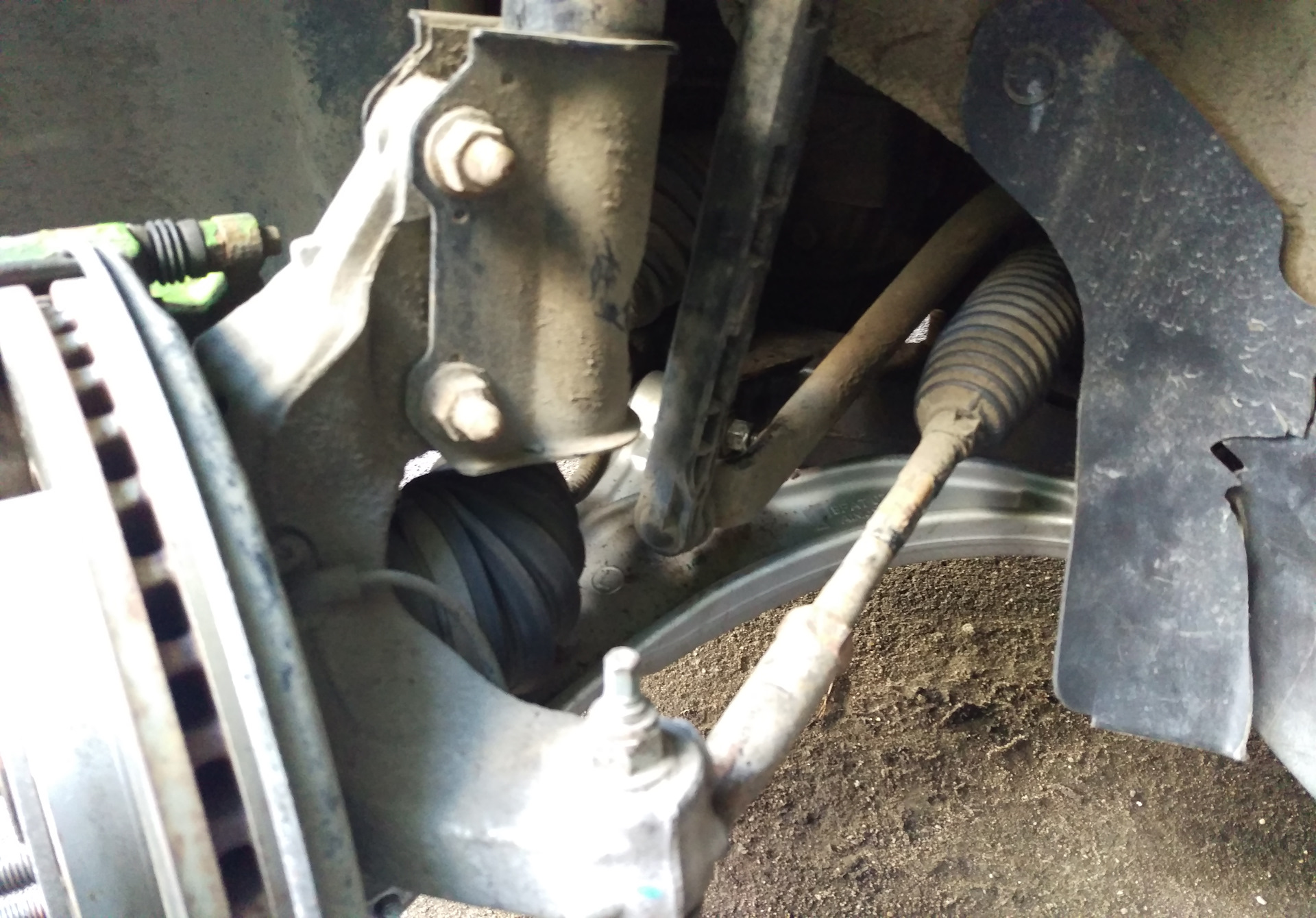

Пробег 142350 км. Меняем передний левый рычаг из-за износа шаровой.
Вот он старый рычаг, свое отжил.

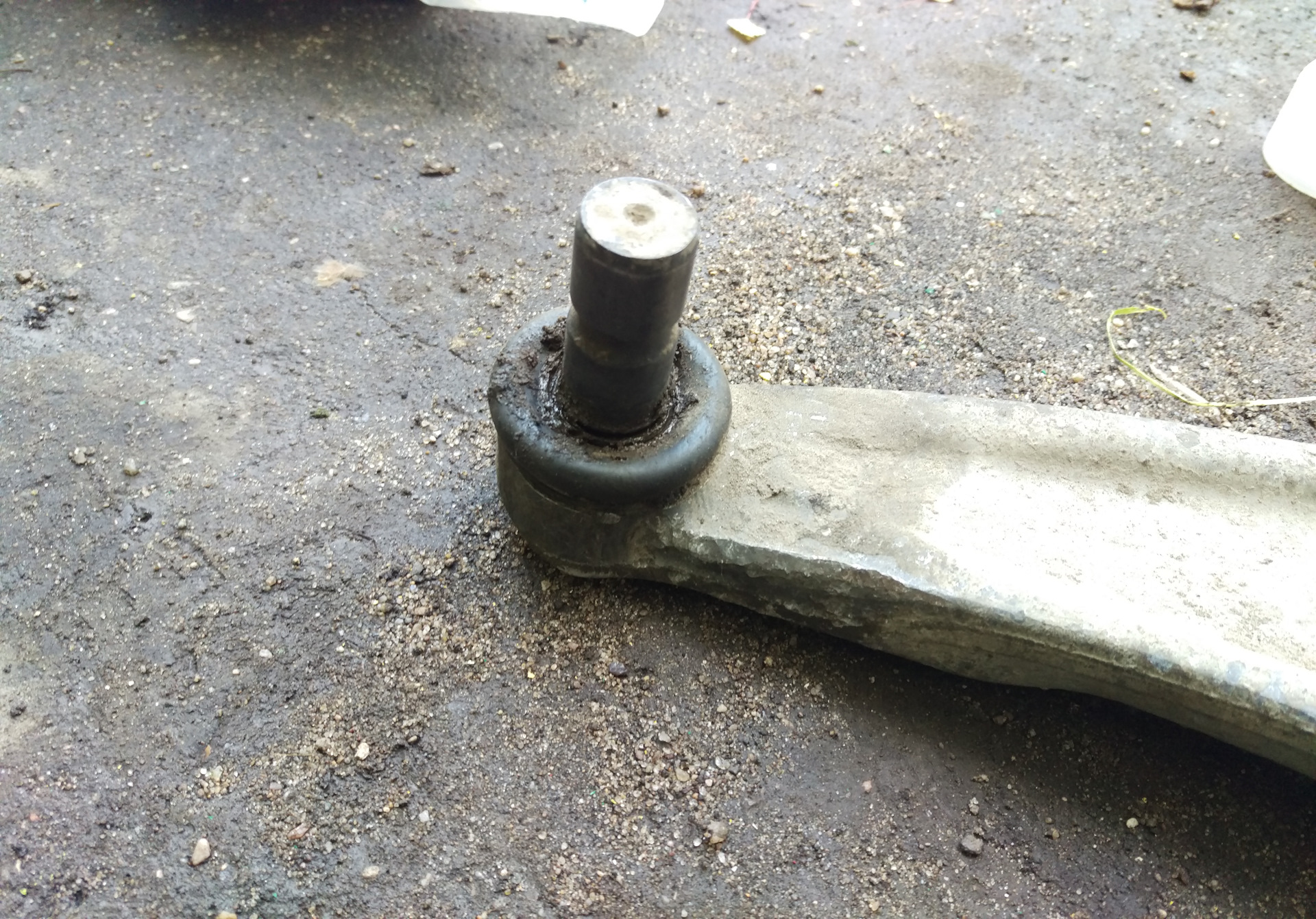

Шаровая изношена, под пыльником одна грязь
Новый рычаг LEMFORDER 3688601
Все на месте, катаемся и радуемся дальше.

Тоже вчера поменял рычаги и так же слева шаровая убита была, справа живая, но я сразу оба рычага поменял, тоже поставил лемфедор
Дорогое удовольствие оба менять) будем по очереди))
Ну да дороговато, я еще на старых рычагах восстановлю шаровые и пусть лежат прозапас)))
я считаю хороший показатель по пробегу ну все равно не могли что ли отдельно сделать чтобы шаровую заменить у…ды
Обратил внимание, что у всех левая шаровая летит. А правую никто не меняет.
я думаю это логично )))почему так
почему?
Скорее всего из-за большей нагрузки слева ( КПП + водитель).

Вынужден Вас огорчить, с нашими дорогами меняю правый через 3 дня(вчера заказал).Левый менял вообще на 23000.Долбаные GM-цы сделали все через одно место-шаровая не меняется отдельно из-за безопасности типа.Им и в голову не приходит что на дорогах РФ может и сам рычаг треснуть из-за ям и ухабов, особенно весной когда "тает" асфальт вместе со снегом.

да ну. у меня правая восстановлена уже. на пробеге 60. пыльник просто порвался
Есть умельцы которые ремонтируют
я восстанавливал шаровую себе
Сам?
не, в сервисе)
