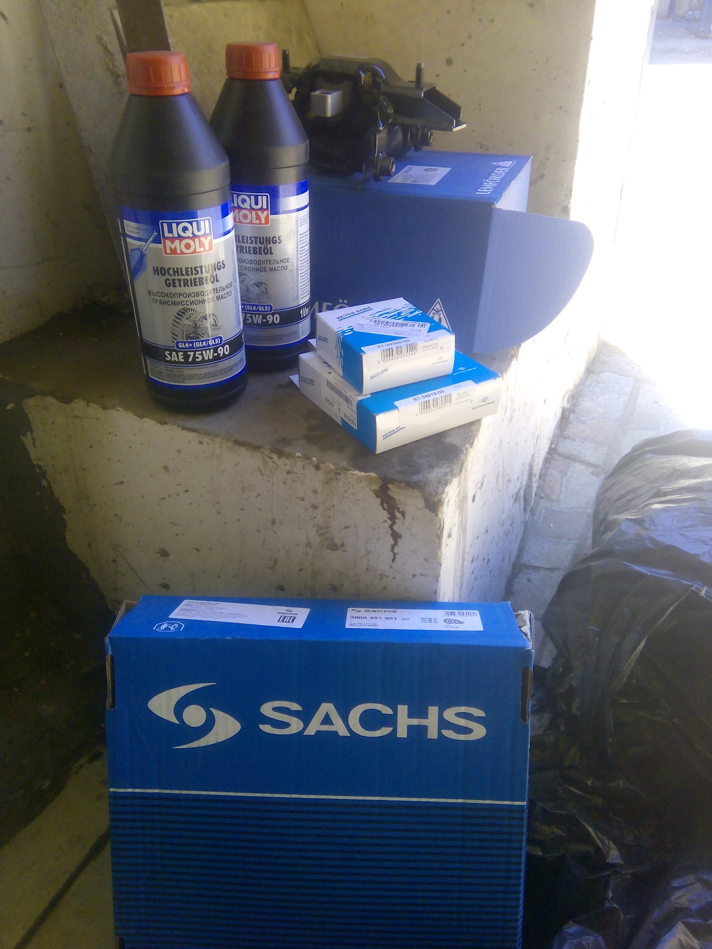

В очередной раз всё нужно исправлять, для этих работ я купил:

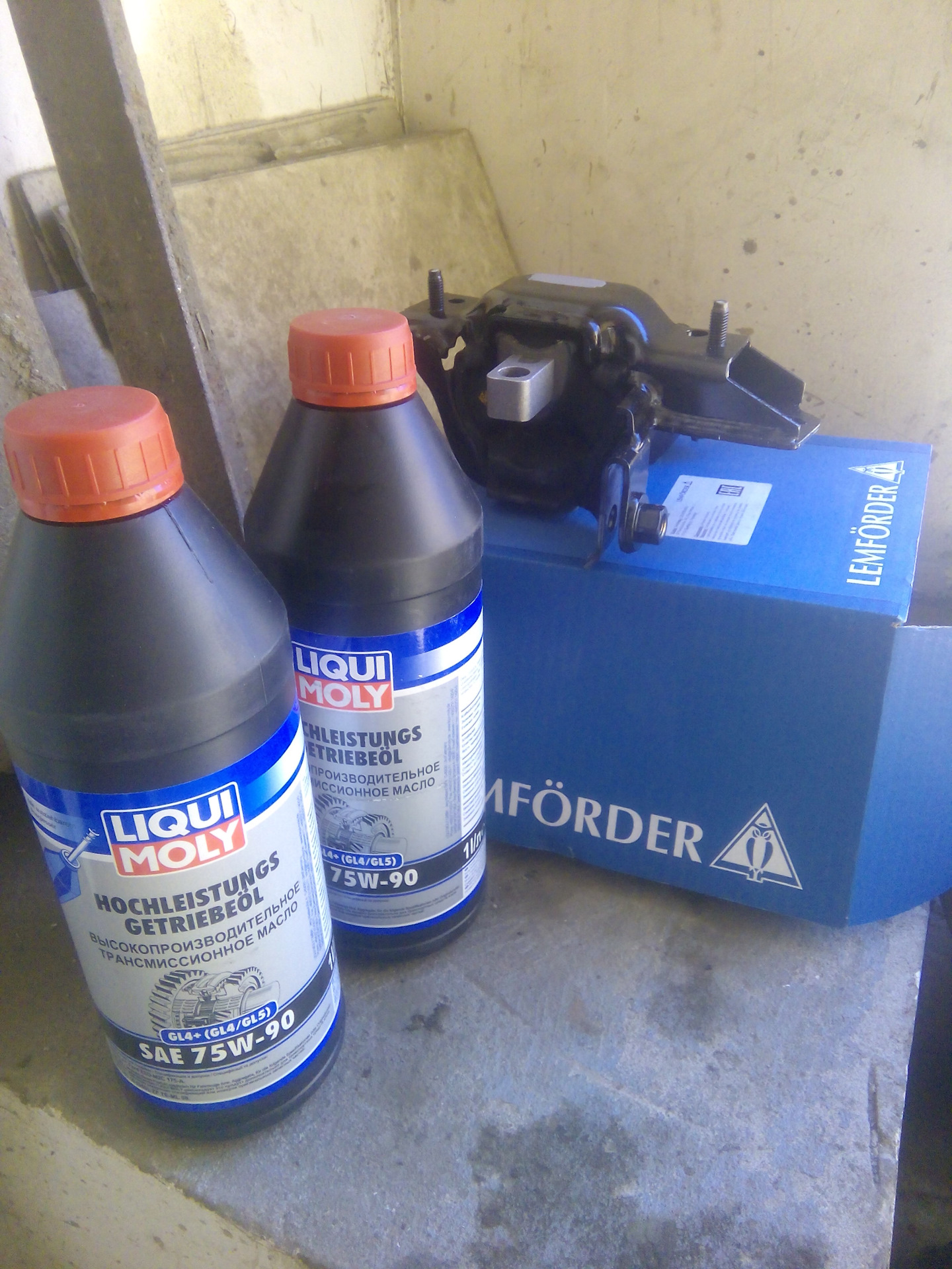

3979 Liqui Moly "Hochleistungs-Getriebeoil 75W-90", 1л, 2шт. (КАК и всегда LM, нравится оно мне)

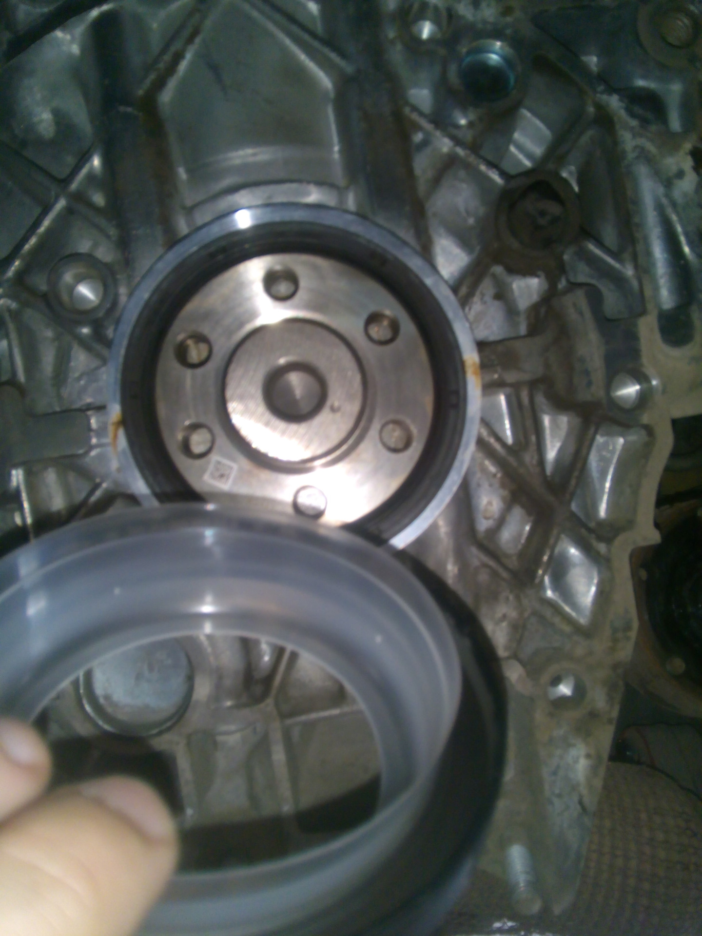

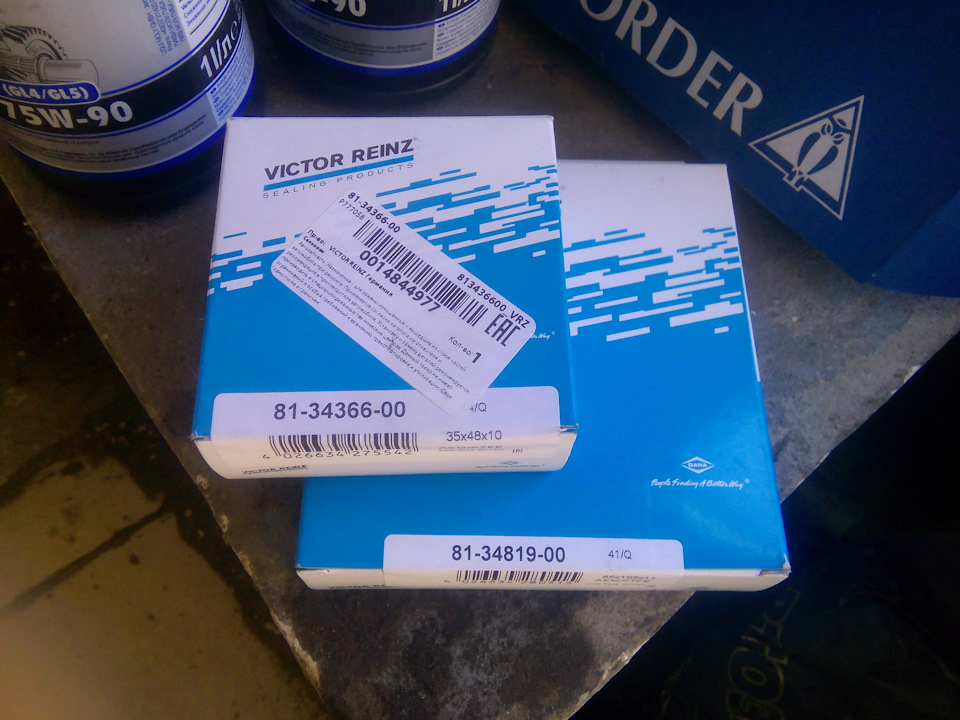

Reinz 81-34819-00 САЛЬНИК КОЛЕНВАЛА ЗАДНИЙ, 1шт.(как и в предыдущем посте снова выбрал эту контору и снова не простой сальник, а АСМ(полиакриловый каучук)/PTFE(политетрафлуороетилен) с монтажной обоймой)

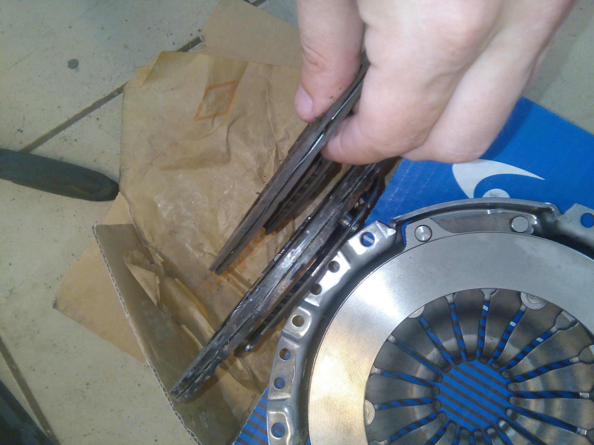

SACHS 3000 951 051 Сцепление, комплект.(классика)
Lemforder 29978 01 Опора двигателя левая верхняя(это опора болячка многих ВАГоводов, поэтому взял Lemforder, отзывы весьма хорошие).

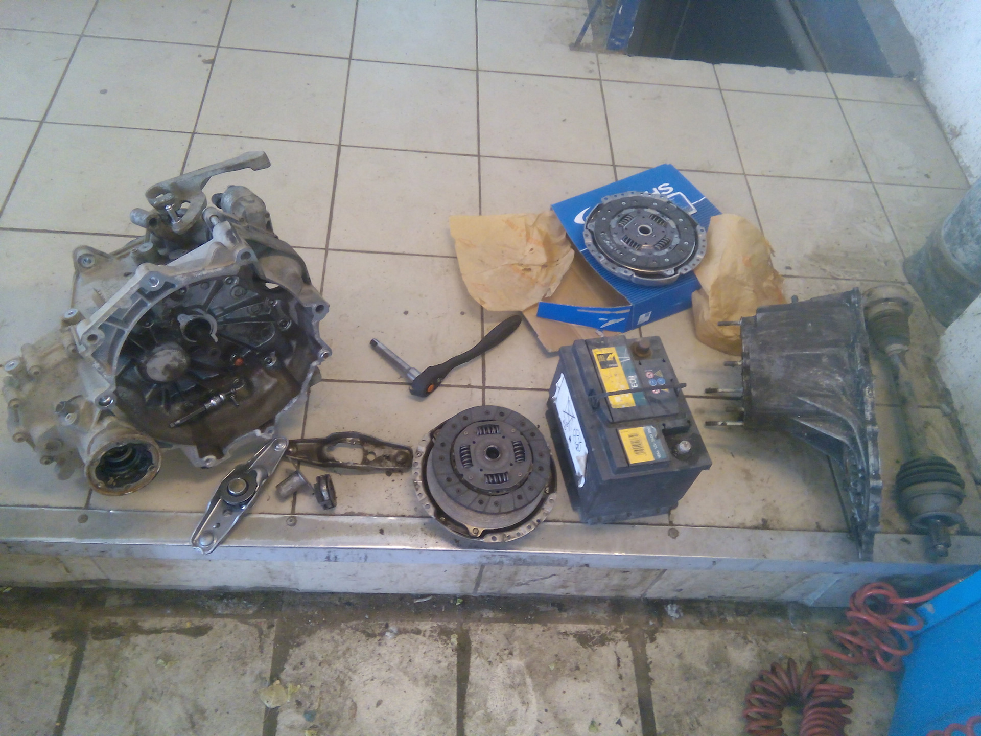

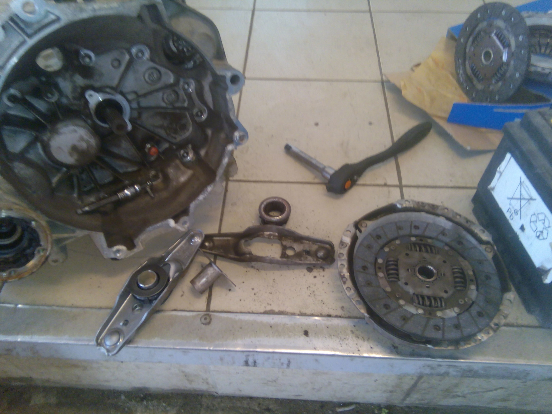

Приступаем, снимаем локеры сразу и убираем кучу земли и листьев

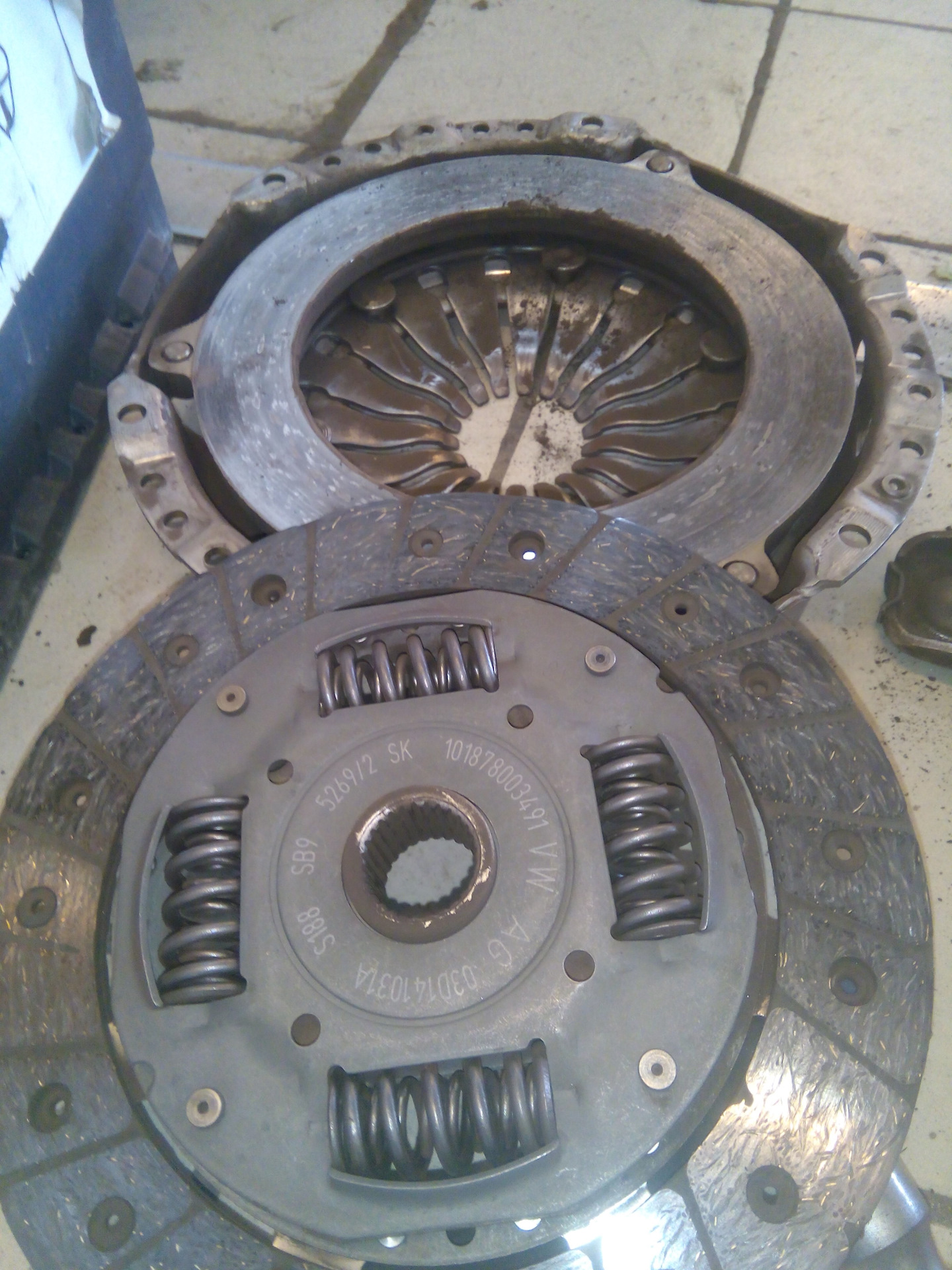

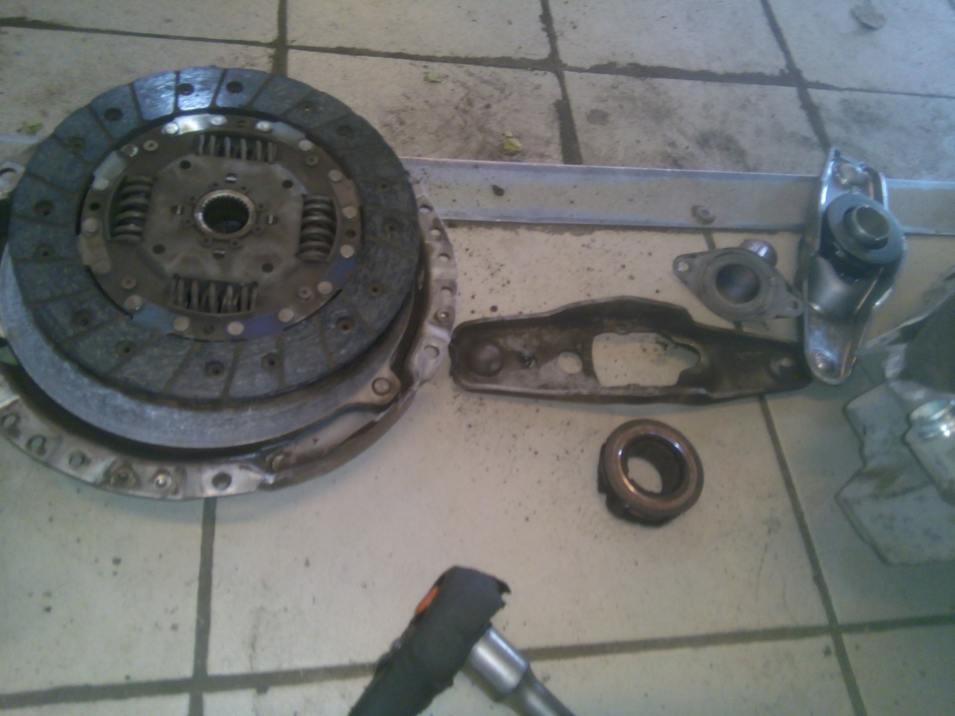

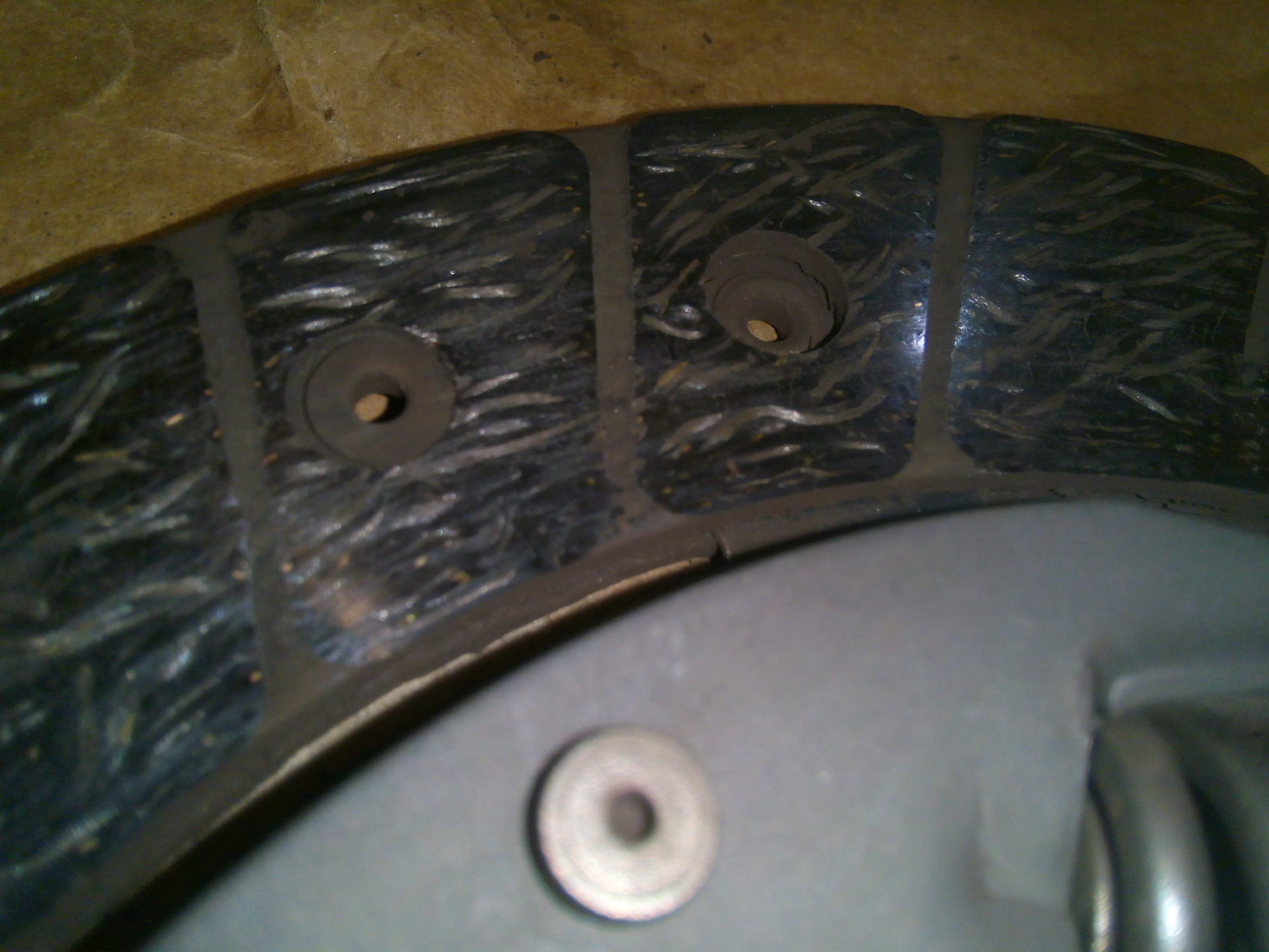

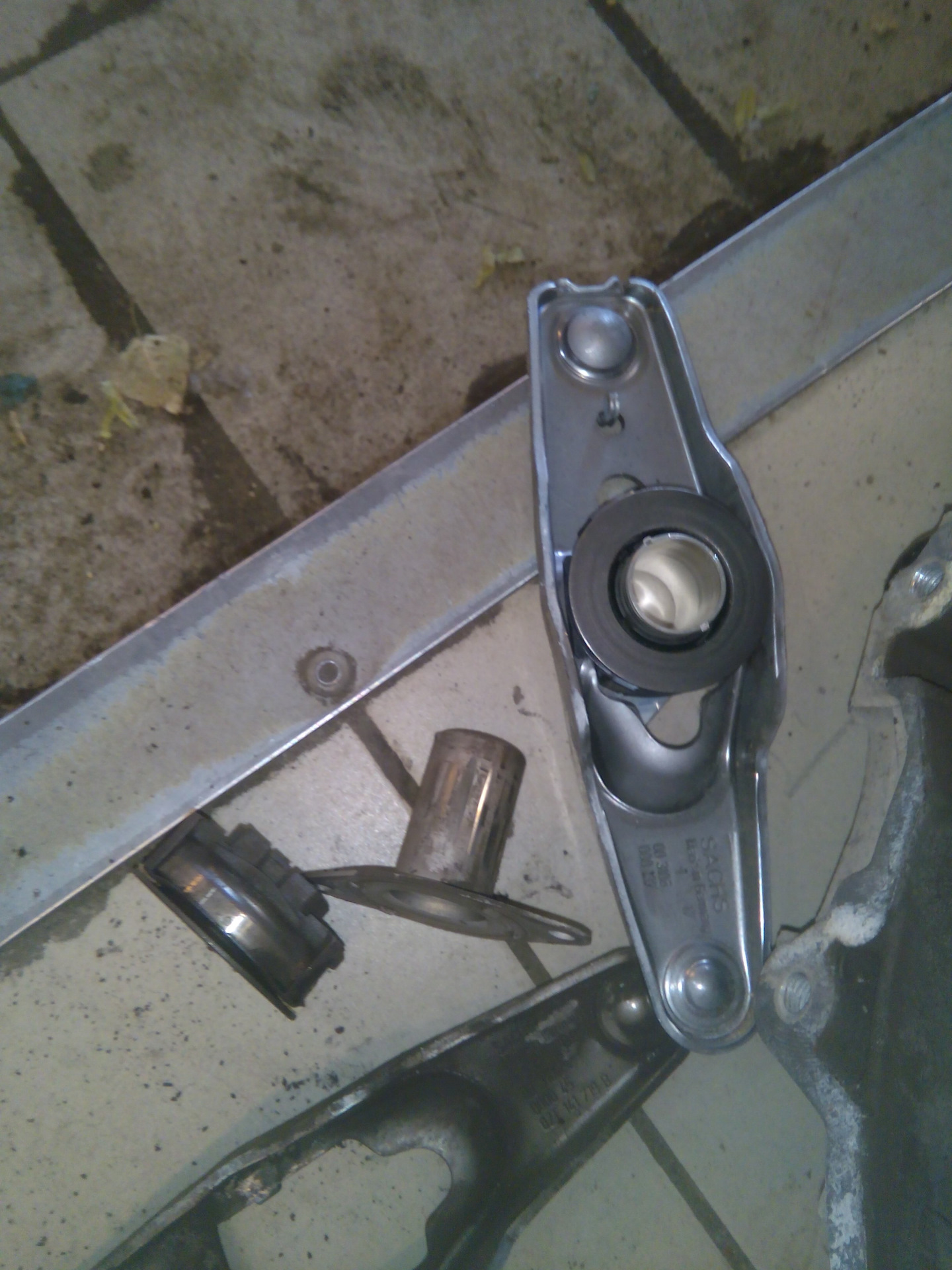

Снимаем все разъёмы, откручиваем подушку, привода и коробку…спускаем на землю и видим, сцеплению плохо

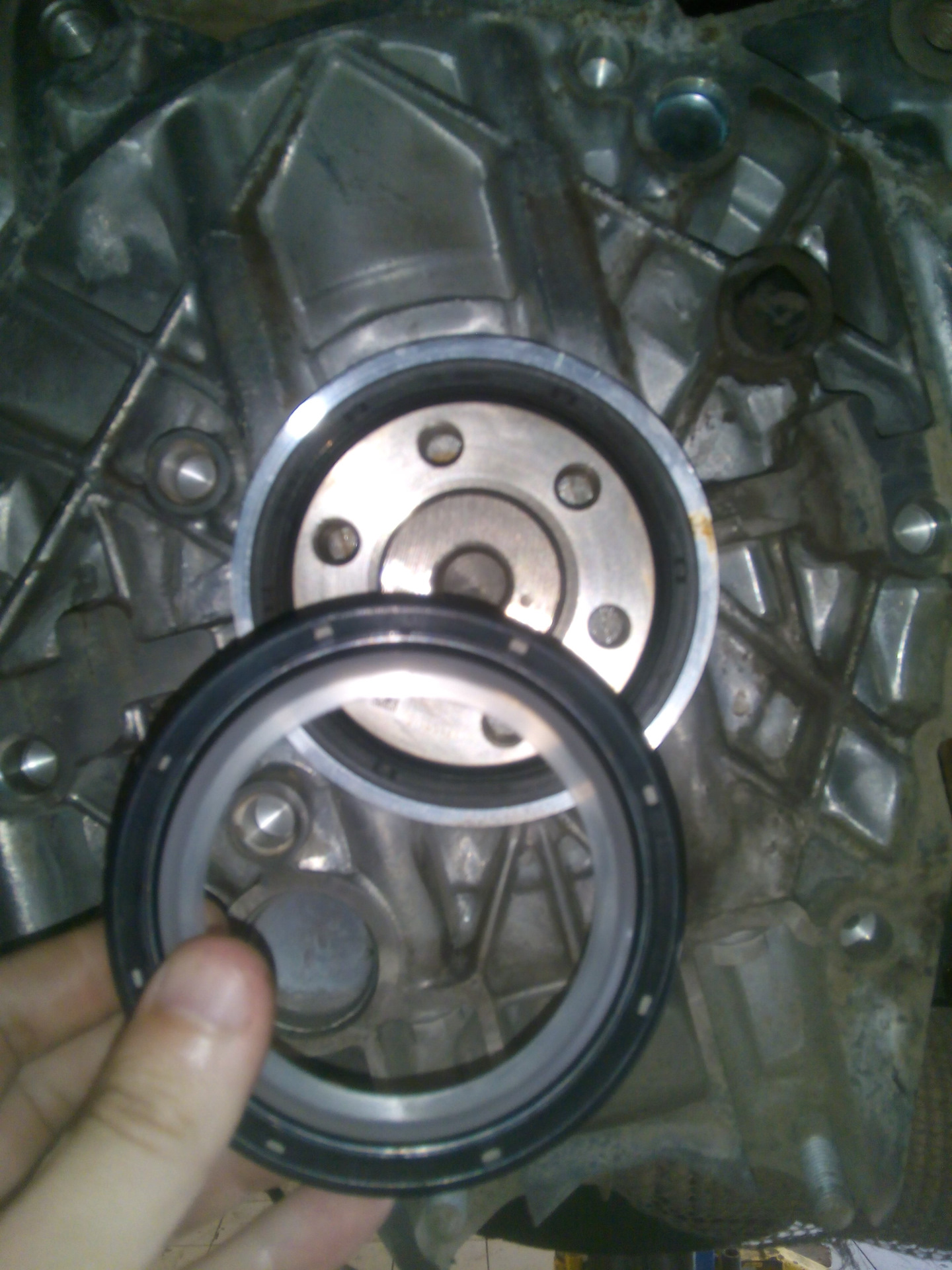

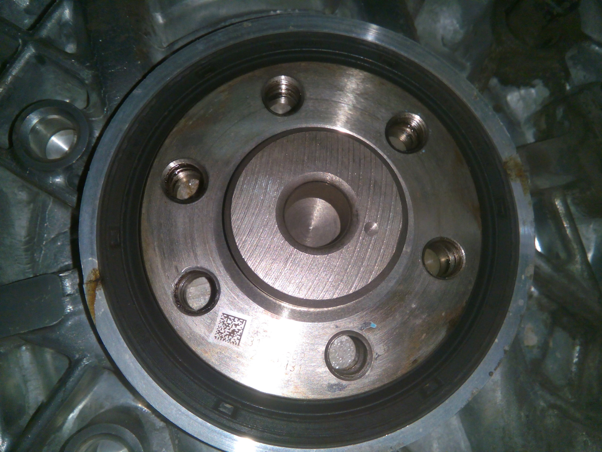

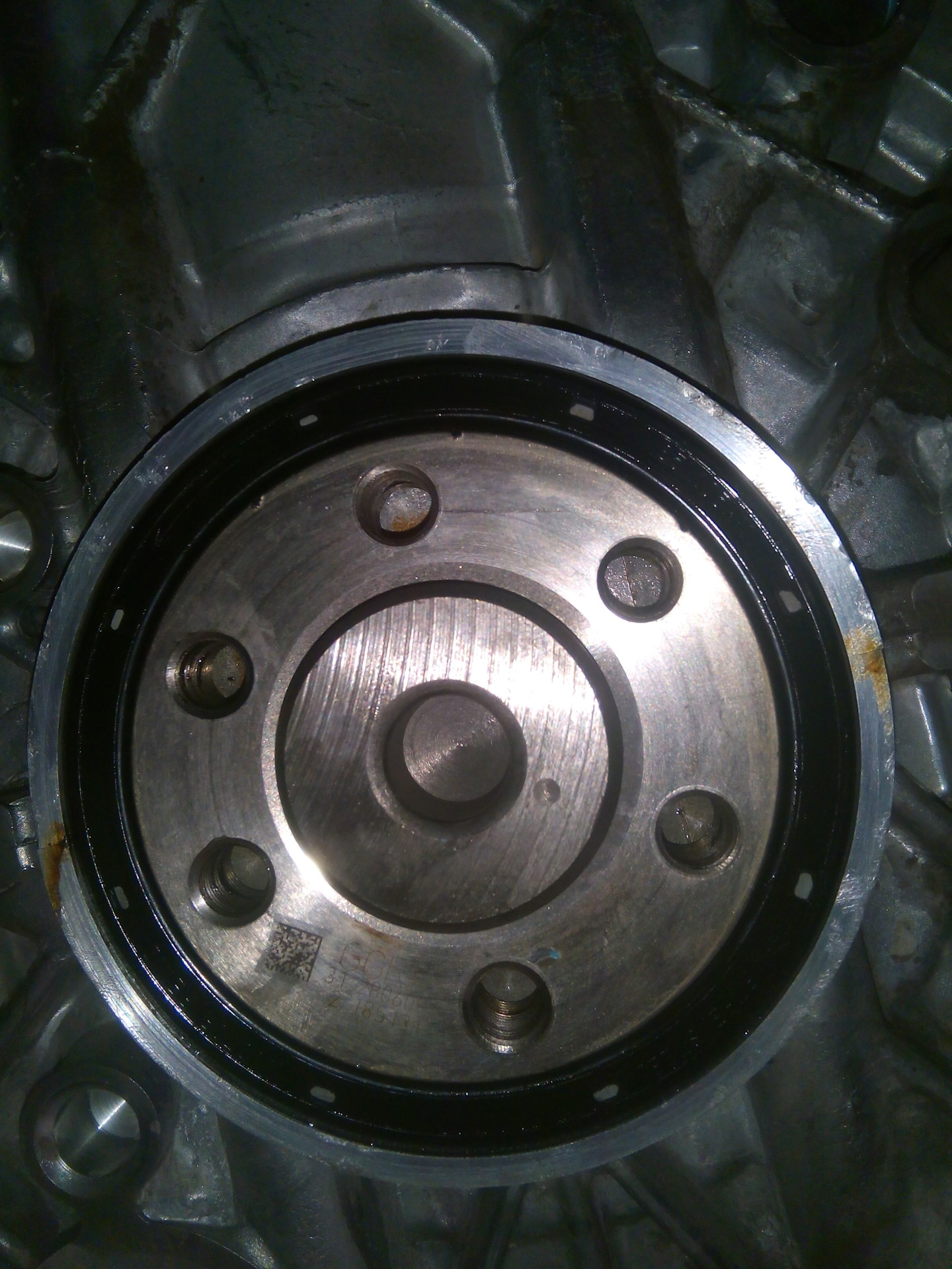

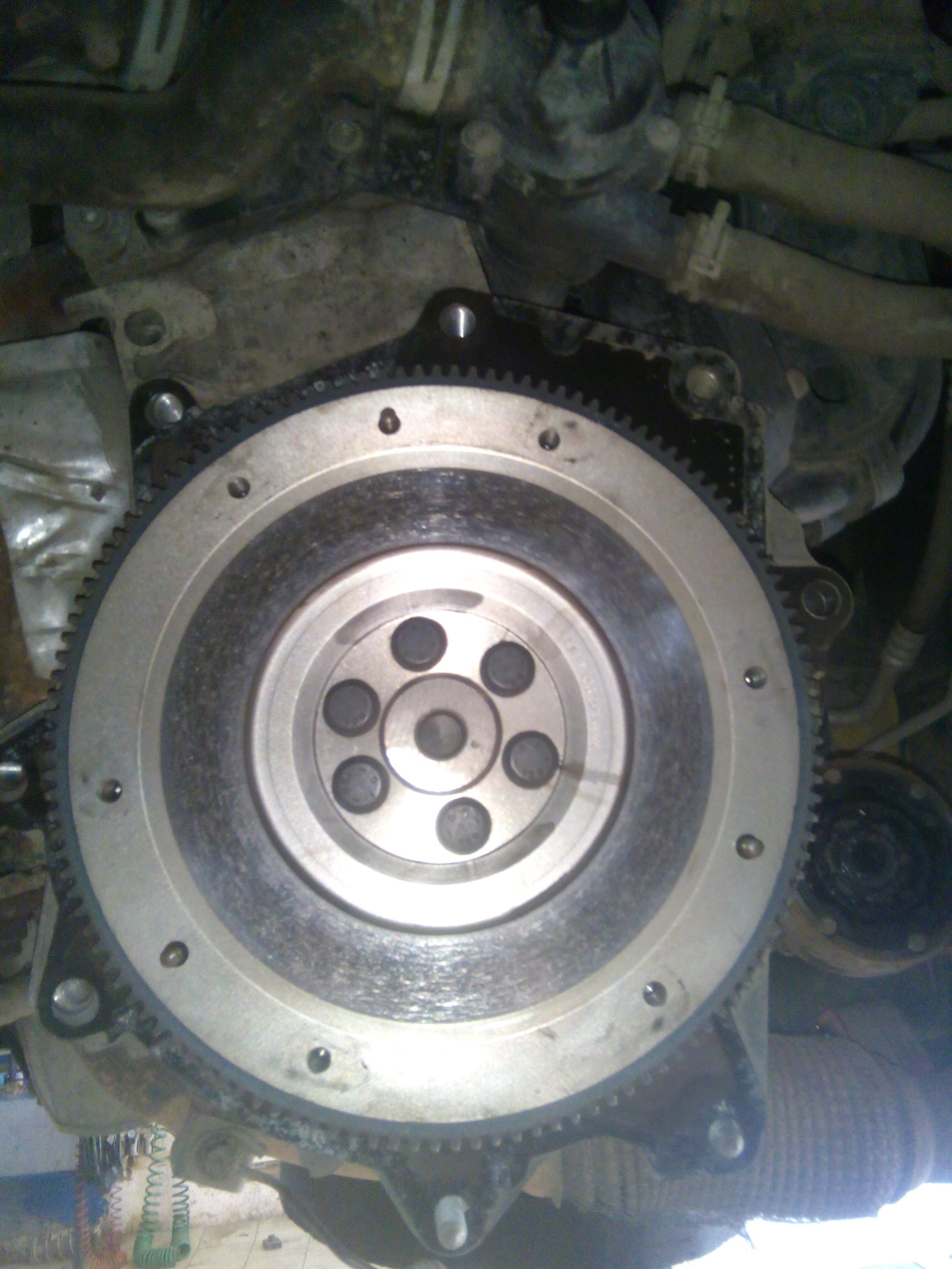

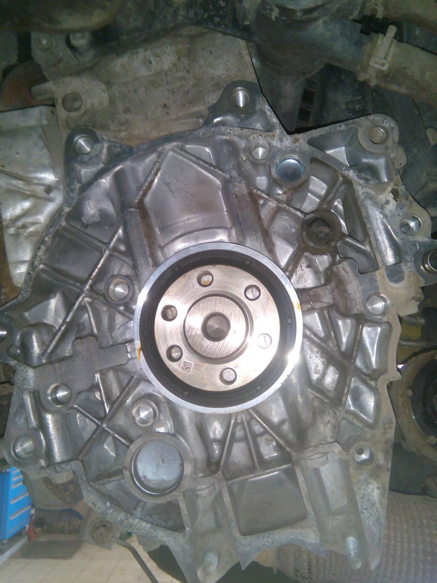

Далее приступаем к замене сальника, раз полез то нужно сменить))
Вот она на месте и далее сливаем масло, заливаем новое и собираем всё в обратном порядке, с новыми деталями.
После замены сцепления, подушки и масла машина стала другой, какой и должна быть. Вибрации пропали, грохоты тоже, сцепление мягенькое, схватывает сразу, передачи отлично переключаются…

как поживает Reinz 81-34819-00?
Как сейчас уже не знаю, но до момента продажи вопросов не было.
Интересно как можно убить сцепу за 60к пробега, прошлый хозяин явно не жалел машину
Пробег не совсем 60, он по состоянию ближе к 100 тысячам. О чём и тормозные диски говорили(их не было можно сказать, а они около 100-110 должны жить).

а чем старая подушка была плоха? у меня пробег 85 тыщ и выглядит как новая.
Она была вся растрёпанная, если её код вбить на драйве, то можно узнать многое. есть те кто горя не знает, а у многих беда с ней и на поло и на фабиях и на ети и на сеатах… Видимо я из числа не удачников.(
Не только гетц оказывается под локерами огород люьит устраивать.))) Маховик смотрю немного поджарили .
Ну у сеата это как я понял норма, там было просто дуром грязи и листьев. Сцепление насиловали судя по всему))
