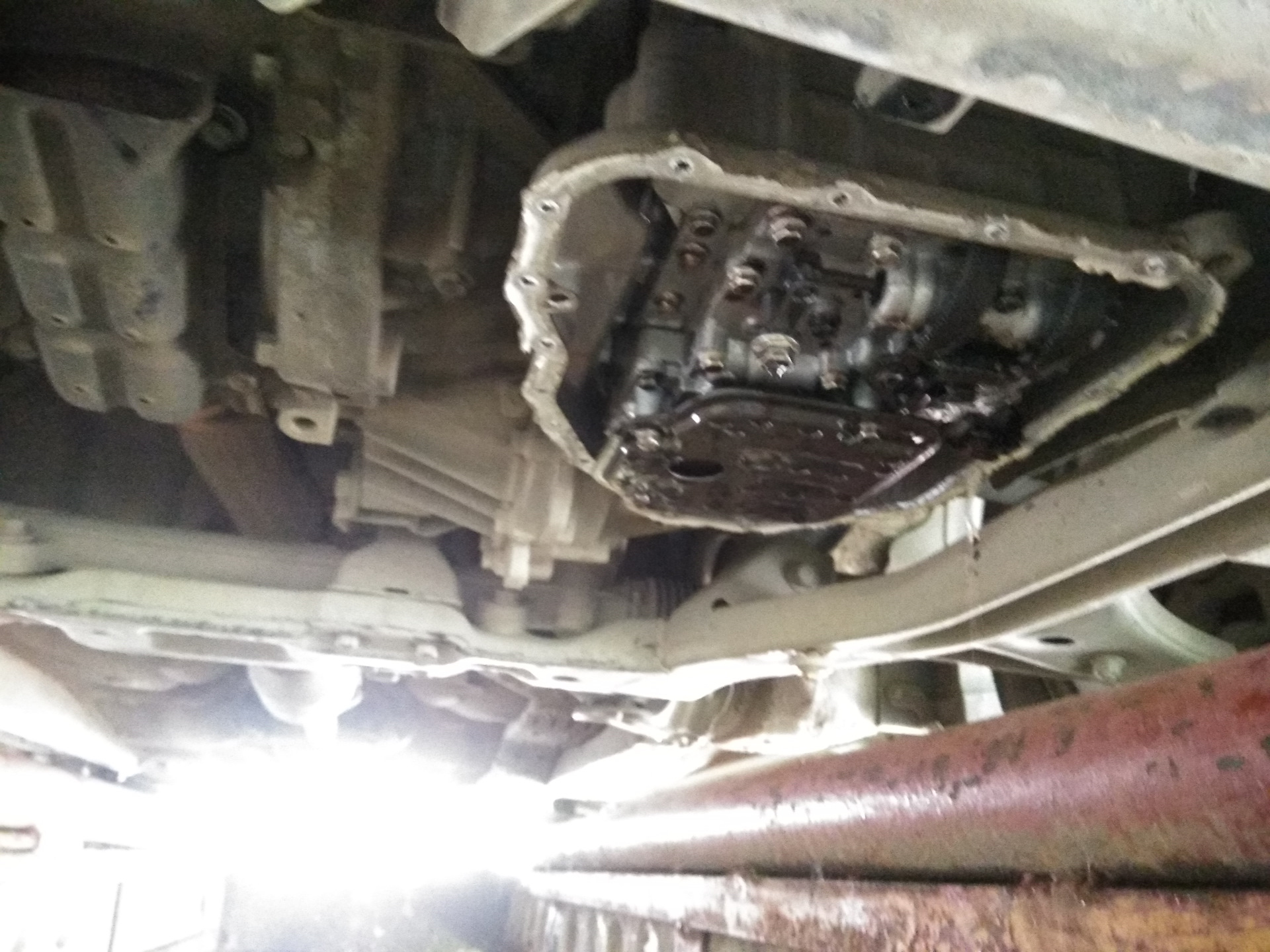

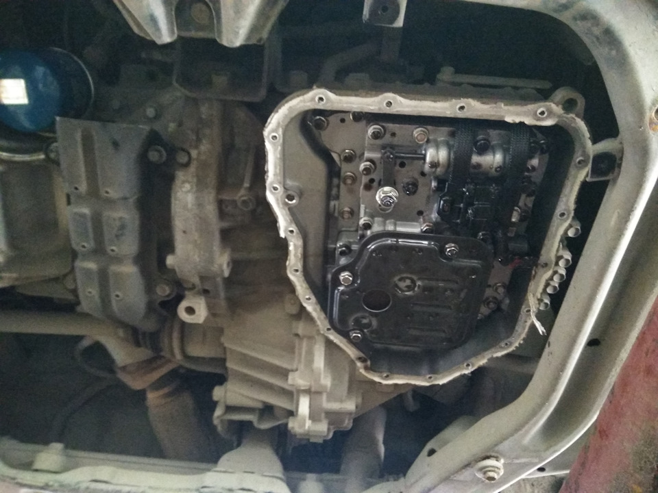

Заменил как обычно масло (оригинальное 5w20) в двигателе, свечи (оригинальные), фильтр воздушный (ориг тоже), фильтр масляный (и его ориджинал), салонный. Слил масло с АКПП через пробку в поддоне. Открутил его.

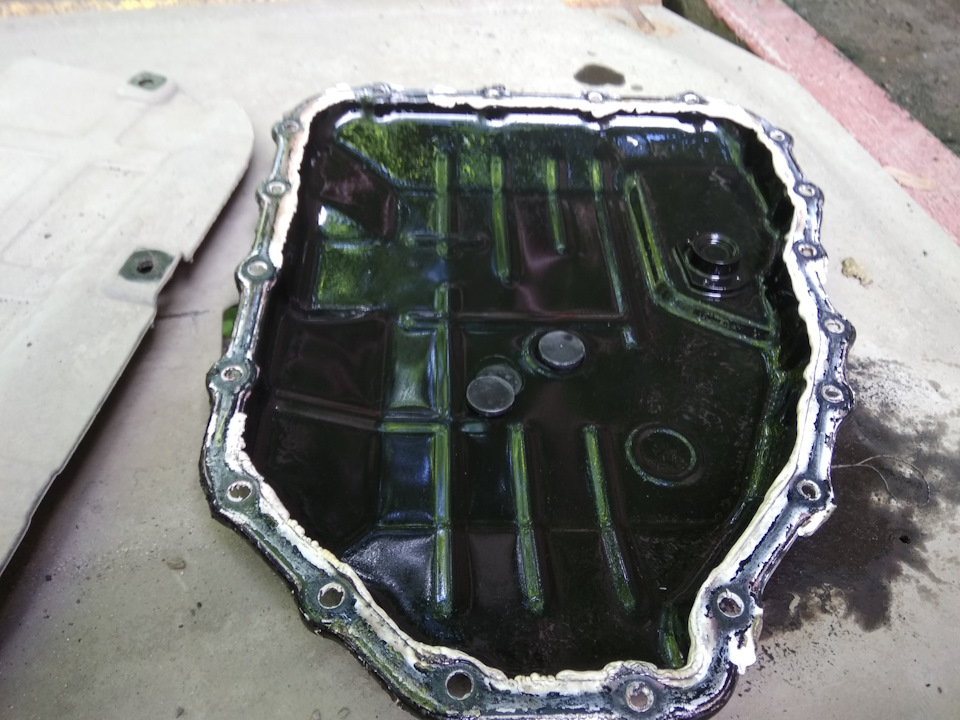

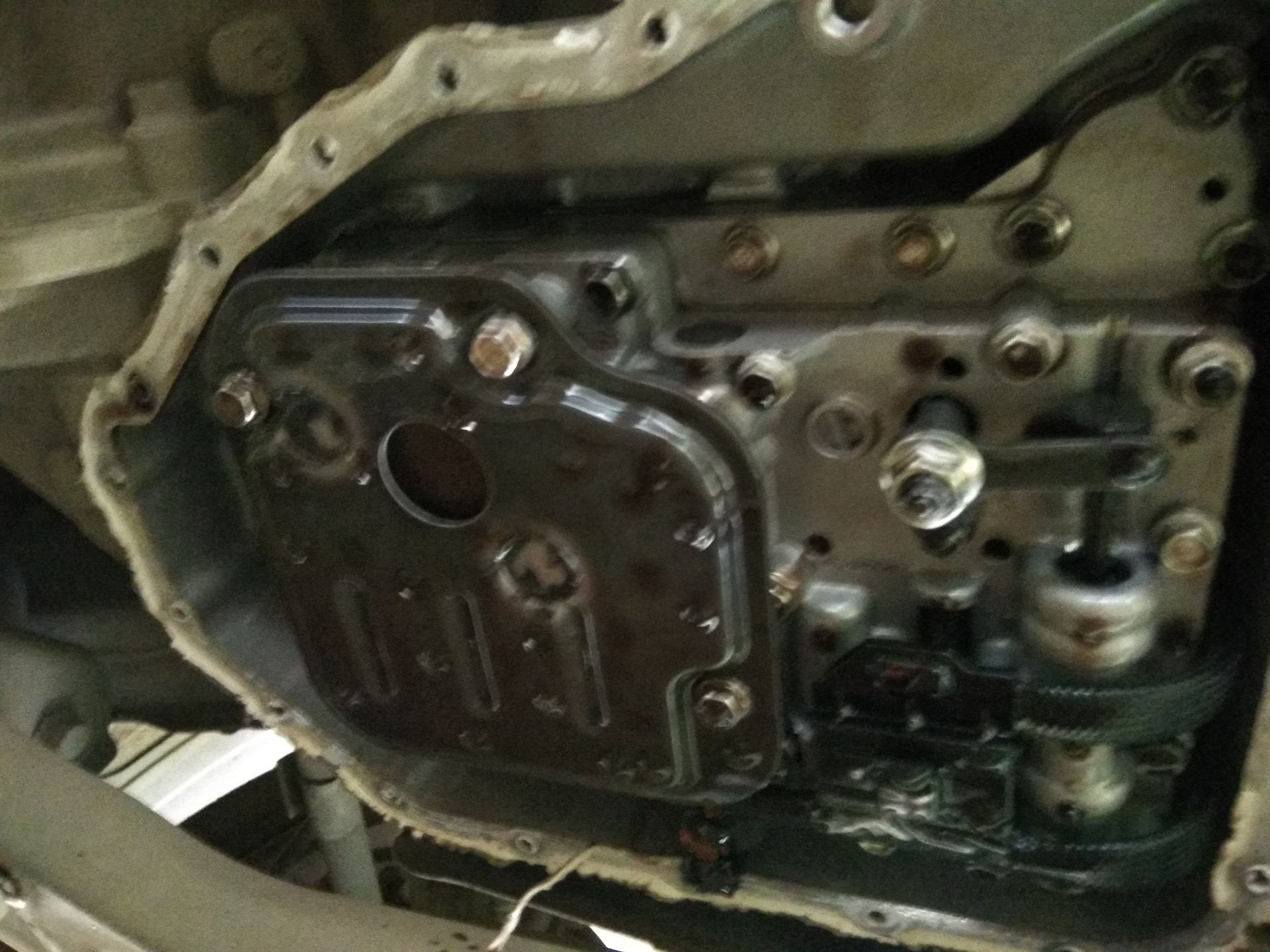

В поддоне осталось много масла. Оно любит проливаться дождем на того, кто отдирает поддон от герметика! Приняв душ из декстрона, открутил фильтр.
Почистил магниты и прилепил их на новый фильтр (ориг.). Проверил колечко на фильтре и поставил его на место. Очистил и обезжирил поверхности прилегания. Нанес герметик тонким слоем и поставил поддон АКПП на место. Залил масло (оригинальное) в коробку (около 2.5 литров). Прогрел 10 минут мотор и долил до уровня хот на заведенном на нейтралке. Поставил новые уплотнительные кольца на сливные пробки АКПП и двигателя (ориджин.).

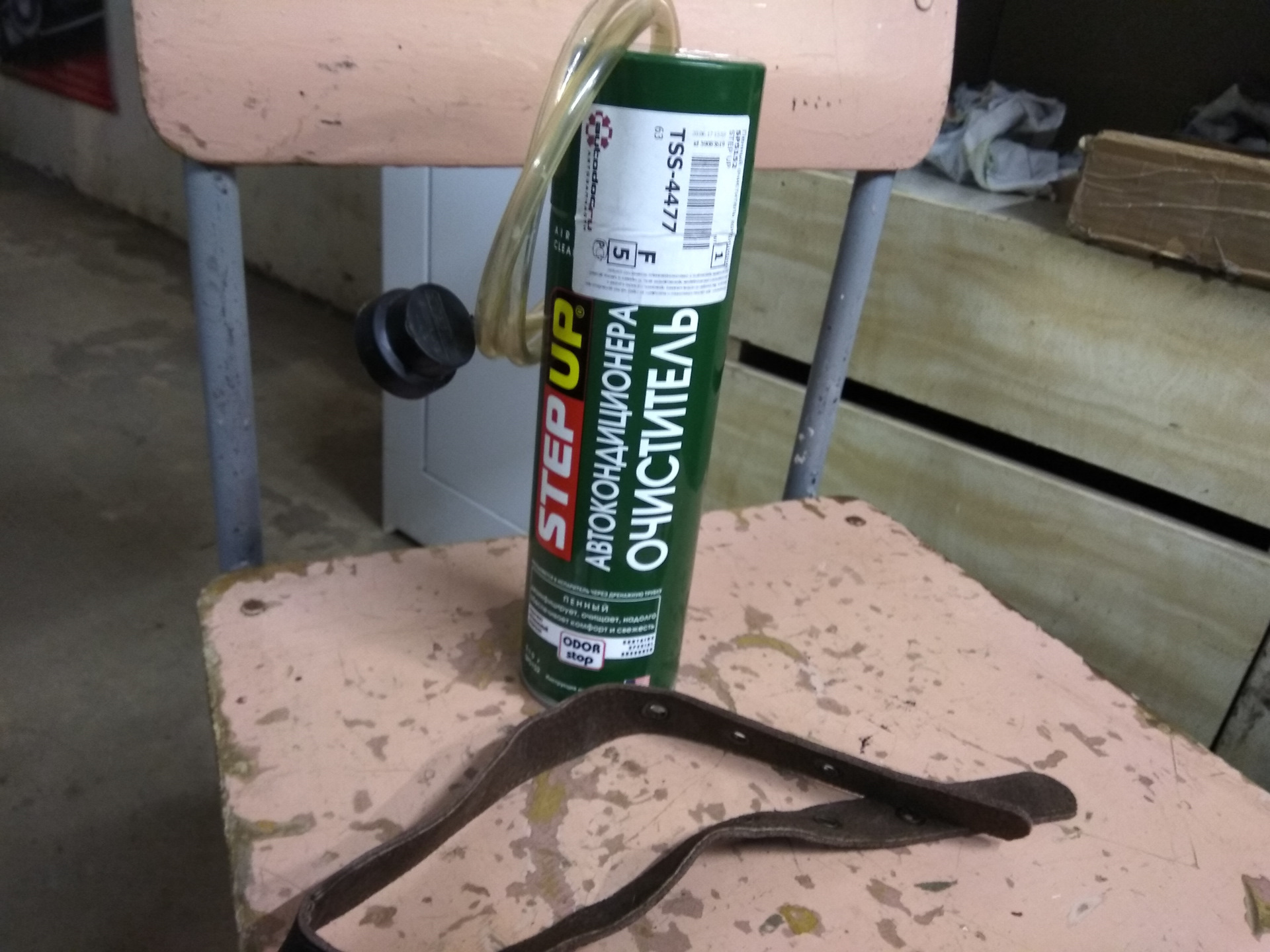

Заменил развальные рычаги не так давно (тоже ориджин )))), но болты с экцентриком пришлось срезать и поставить обычные. Прикипели. Купил болты (о) и заменил их вчера, смазав веретенкой. Еще промыл испаритель кондиционера пеной Степап как обычно.

Дружище а как же ты на месте коробку прогрел, и магниты ведь должны быть на поддона а не на фильтре
Прогрел 10 минут. Потом долил до минимума хот, доехал до знакомого на другой конец города и там уже выставил уровень точно. Когда снял поддон, то магниты были на фильтре. В поддоне тоже есть места под магниты, но я подозреваю, что они совмещаются при установке поддона.
