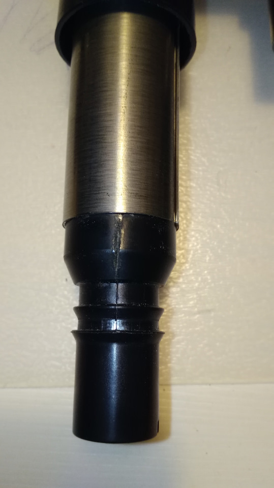

Все началось за 200 км до дома. Ничего не предвещало, автомобиль просто при переходе с 3 на 4 передачи в диапазоне 60-80 км/ч при нажатии на газ сперва задумывался, а потом как "уставший автомат" пинался и начинал ехать быстрее, а о переходе на 5ю речи уже не шло. Тяга не пропала, на холостом обороты плавали +/-50… через 30 км после таких спецэффектов, автомобиль предложил — "проверьте двигатель". Проверил, на холостых двигатель трясет как с "бодуна"… Вариант в голове — свеча тютю… Диагностики с собой нет, равно как и запасных свечей, пришлось скрести до дома как есть…
Вывернул свечи, и обнаружил, что первая сырая и чистенькая. Свечи новые купил, в плохое и дорогостоящее верится всегда с трудом :) Заменил, повернул ключ и… без чудес. Троим дальше… Подключаем диагност и Torque снова передает привет от двигателя: "Пропуск зажигания на 1м цилиндре"…
Следующим моментом подозреваю эту штуку:
Как можно проверить эту штуковину, или можно смело бегать и искать новую? Нашел Aveo с Z18XER, но там этот модуль и выглядит иначе (колодцы одеты в металлическую юбку) и контактная группа не с 6ю ногами, а с 7ю…

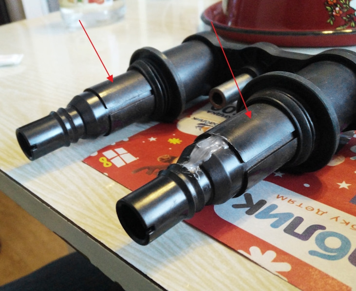

Описываю подробнее. Когда мотор троит и есть ошибка пропуска зажигания 030401 в каком либо цилиндре — нужно снимать модуль свечей и искать место где пробивает искра на эти экраны.
Это пробитие случается в случае:
1) Загрязнения модуля и свечи.
2) Износа свечи (увеличение зазора)
3) ?
В моем варианте не знаю что было — но ремонтировал пробой раза 2 и зазор подгибал до 0,9 мм но все равно прошивало на эти экраны. После их удаления все пришло в норму.
Если вы удалили эти экраны и у вас не стало лучше то похоже дело не в пробивании искры на экраны а например пробивает в свече, или модуль не исправен (катушка умерола)
Начните с ошибок самодиагностики — они покажут куда смотреть.

У меня аналогичная проблема. Правда трещина уходила под экран немного. Решил снять его, а он оказался припаянным. При попытке снять экран, я сломал контакт. Я склеил эпоксидом трещину. Пока сохнет клей у меня такой вопрос: какую роль выполняет экран? И если я сломал место контакта, то катушку на замену, даже если я посажу экран обратно?
Итак, чем дело кончилось… найти аналогичный делфи с разбега не удалось. Спасибо JVictors за видосик, просмотрев который, сразу же нашёл проблемное место. Снимать защиты и не потребовалось, косяк был на поверхности. Вычистил трещину от нагара, купил клей "момент-эпокси", развел, залил, и через три часа установил модуль обратно. Ключ на старт и все в порядке. Опкома нет, да карпаса тоже, ошибки стер с помощью Torque. Проехал уже 600 км, все нормально. Диагностика показывает — ошибок нет. Спасибо за соучастие и советы всем неравнодушным!
Я разбирал не один модуль. В некоторых припаян экран, а в некоторых нет. Тебе его снимать необязательно. Просто зачисть этот пробой поглубже, и залей аккуратно эпоксидным клеем. Главное причина этих пробоев своевременная замена свечей. И не просто на дешевые аналоги, а на GM код по-моему на 41 заканчивается, зазор 0,9. А лучше купи новый и сразу свечи. Холостые сразу будут 600-700 и разгон и динамика появятся.

Если высветилось что первый цилиндр, то и надо смотреть катушку первого цилиндра!Снимите резиновый наконечник и металлические трубки разрезные и внимательно осмотрите всю поверхность, особенно там где стоял резиновый наконечник и чуть выше него, ближе к верху!В принципе сразу видно как правило место пробоя ))посмотрите тему по пробоям катушек с фото ))там сразу поймете как выглядит это место))Затем высверливайте сверлом это место по всей длинне пробоя с захватом чисттого места немного))Берете эпоксидку двухкомпонентную для пластика быстросохнущую и заливаете это место хорошенько, и вокруг то же, но уже тонким слоем))потом все снова одеваете после затвердения и все будет в порядке, если обмотка не повредилась, катушка будет давать искру на свечу ))

Ищи пробой на катушке ( мааааленькая трещинка) купить всегда успеешь.
Судя по всему я должен найти это? Черную защитную накладку я снял, а как снять вторую, блестящую?
Именно по этой канавке искра уходит на блок. Вторую, которая блестящая, не снять. Тебе нужно проштробить эту выгоревшую полоску гравёром, или чем либо выскоблить. После, уже выскобленную и очищенную, канавку залей эпоксидкой. Когда она высохнет, посади на канавку термоусадку. В итоге, надеваешь резиновый удлинитель, ставишь всё обратно и радуешься. Ошибка по пропуску пропадет с десятого-пятнатцатого пуска.

Блестящая припаена к модулю, но не сильно, аккуратно срывай в любую сторону.Я себе так делал, потом одел термоусадочную трубку, даже не заделывал пробой, пока езжю.
Не припаяна она !На стопоре в пластике сидит))
Это первый защитный экран, а человек про второй спрашивает, вот он как раз припаен.
снимал я его нормально второй экран светлый))он просто плотно сидит, внизу там стопор в пластике, надо отгибать и тянуть))нормально он сходит

Чёрная снялась легко, с прокручиванием в одну из сторон и стягиванием вниз. А вот блестящая — ни крутится, ни стягивается… может действительно, припаяна. Но, повреждение до неё, может снимать и не придётся…
Её не обязательно снимать. Просто надо проделать ты процедуру, которую я описал выше. Так же, в начале этого пробоя, и в конце, необходимо просверлить дырки до самого сердечника, и залить их эпоксидкой тоже. Случилась такая же оказия, и именно так её и решил.

Вдоль разреза вставь тонкие полоски металла, и тяни на себя))Там внизу под юбкой на пластике выступ а на трубке выемка которая и стопорит))надо отогнуть метал и тянуть))посвети телефоном внутрь и увидишь все))
Зачем что то вставлять если просто поворачиваешь в сторону( в какую не помню) и тянишь в низ.
я вставлял вдоль разреза два узких ножика и нормально его снял ))
