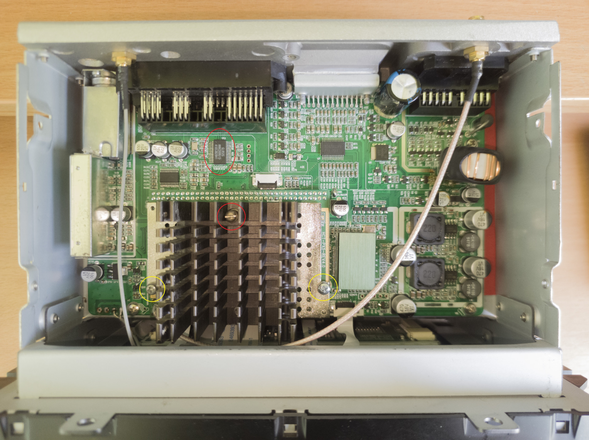

Забегая вперед, могу сказать, что звук штатной ММС Итэлма ничем не лучше звука китайской ММС. И в той и в другой, по умолчанию, применены микросхемы УМЗЧ — TDA7388 c довольно посредственными параметрами. Какие в этих ММС стоят предусилители я не вникал, да это и не столь важно, т.к. на слух различий не заметил.

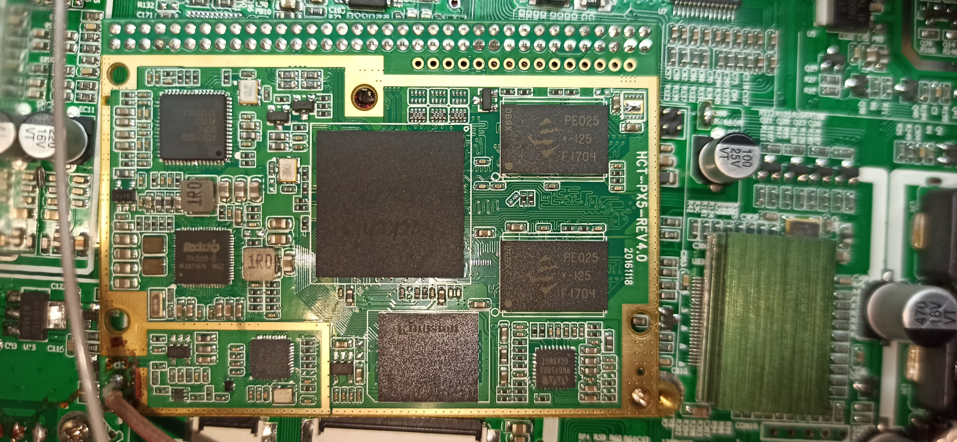

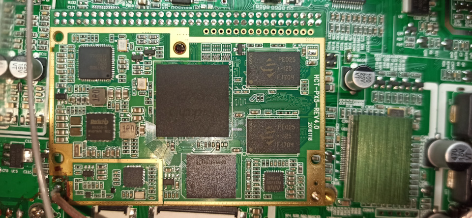

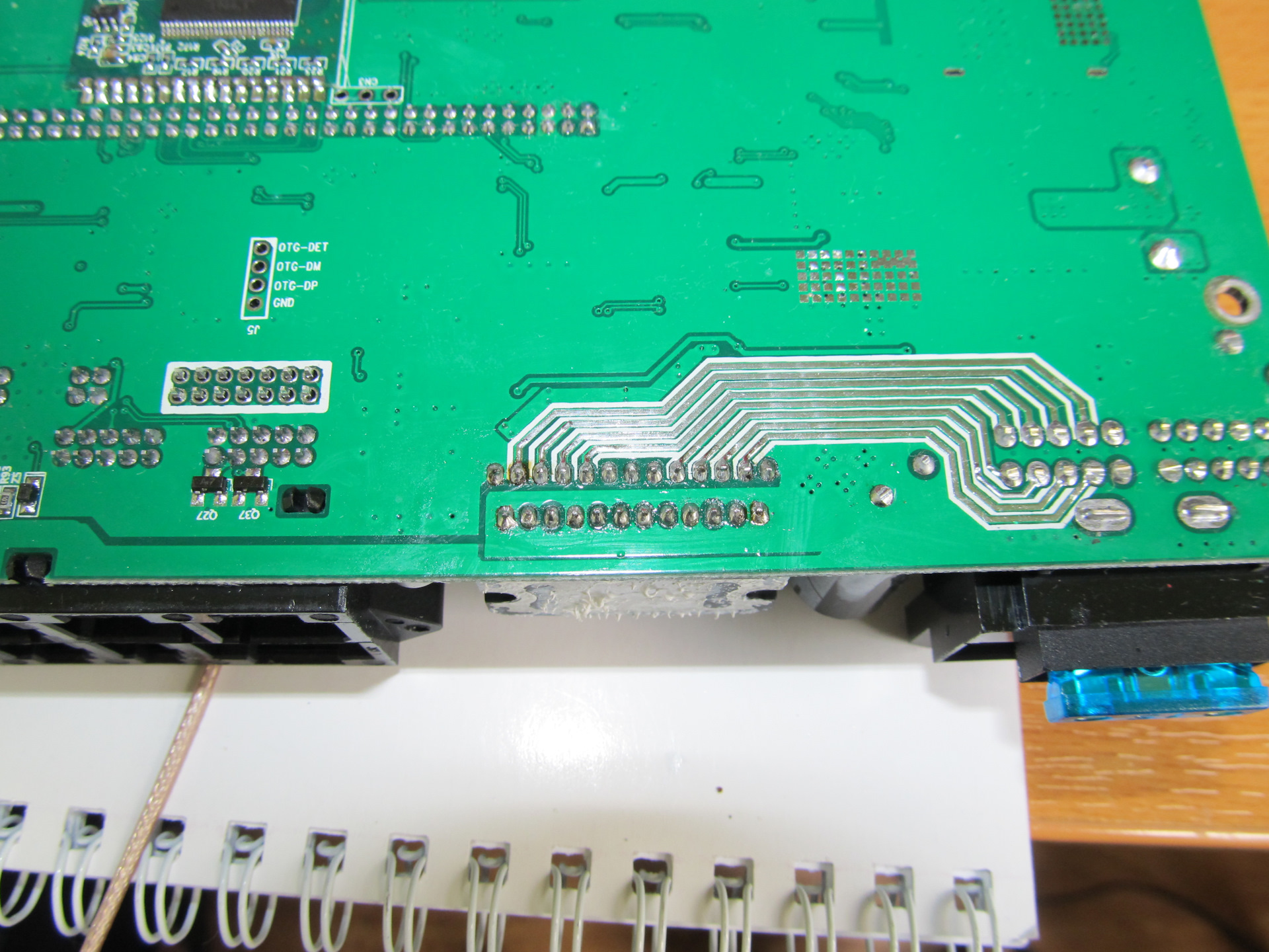

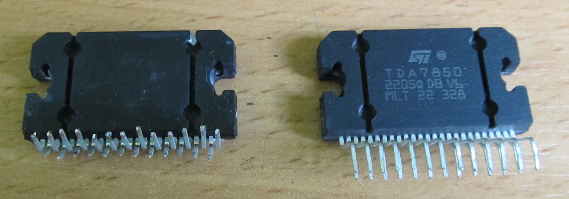

Сразу после покупки и прослушки аудио, она была разобрана и подвергнута некоторым улучшениям, а именно — заменена для улучшения звука микросхема УНЧ TDA7388 на TDA7850 и установлены дополнительные радиаторы для улучшения теплоотвода от термонагруженных компонентов. Хочу заострить внимание на том — как отличить подделку TDA7850 (перебитую маркировку TDA7388 на TDA7850) от оригинала. В микросхеме TDA7388 выходные каскады (на динамики) реализованы на биполярных транзисторах, а в микросхеме TDA7850 — на MOSFET-транзисторах. Следовательно, если измерить сопротивление любого выходного каскада, например между выводами (ножками) 3 и 5, то в случае с TDA7388 сопротивление будет в районе 100-140 Ом, а в случае с TDA7850 — в районе 3 кОм. Так, что те, кто решит перепаивать микросхему усилителя — при покупке и перед перепайкой проверяйте её, чтобы потом не было мучительно больно за зря проделанную работу ) Можно проверить — какая микросхема усилителя установлена в магнитолу и не разбирая её. Для этого также надо просто замерить сопротивление между парными контактами разъёма секции B, например B1 и B2, B3 и B4, и т.д.
Также, превентивно, перепаял микросхему GL850G на GL852G (на фото обведена красным овалом) — для полноценной реализации функций USB, Wi-Fi и Bluetooth.
Крайне желательно процессорную плату притянуть к материнской плате тремя, как и было задумано китайцами, а не двумя винтами (как они реализовали на практике). На фото выше третий винт обведен красным кружком. Я им притянул и плату и одну из точек крепления радиатора. Если этого не сделать, то от температурных деформаций плат, может пропадать контакт в разъёме между ними. В моём случае постоянно барахлил Wi-Fi.
С доработками самой ММС на этом всё, их можно и не делать. Далее собственно самое интересное и, может для кого-то местами сложная процедура подключения сего девайса к штатной проводке машины.

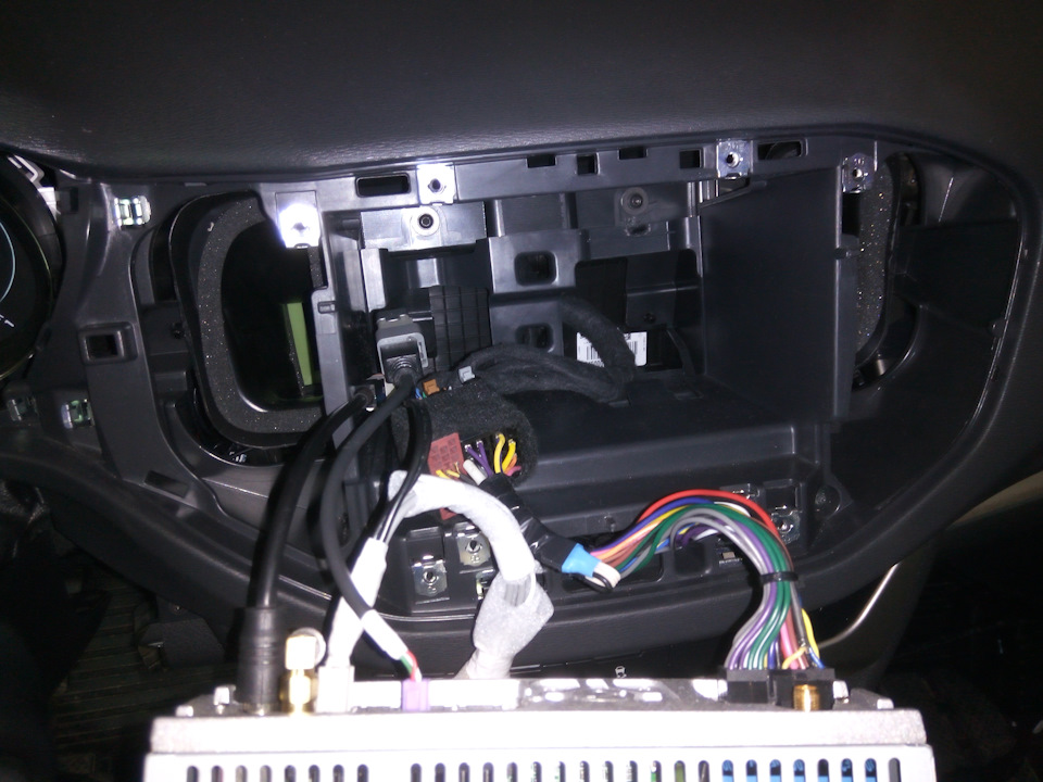

После изъятия штатной сенсорной ММС Весты (моя машина комплектации люкс мультимедиа с кнопками на руле) взору открывается такое зрелище:

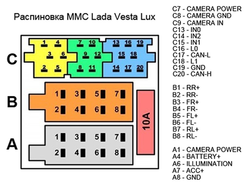

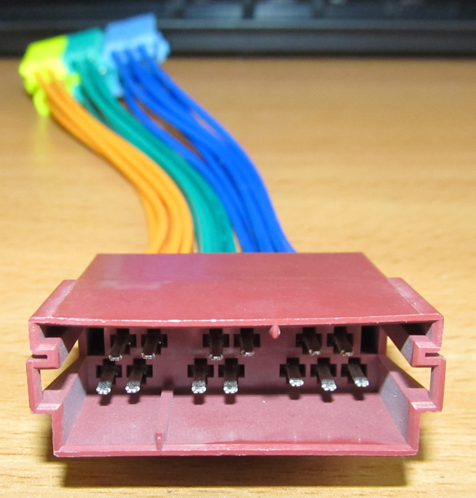

Самый верхний (на фото) разъём — mini ISO без жёлтой вставки секции С (есть зёленая и синяя вставки секции С). Ниже идут разъёмы ISO — секции B и A, соответственно. Ещё ниже идёт фирменный ниссановский разъём, объединяющий провода от AUX/USB (их гнёзда находятся ниже блока климат-контроля рядом с подстаканниками). И, наконец, снизу справа — разъём радиоантенны. С задней стороны штатной ММС разъёмы ("папы") выглядят так:

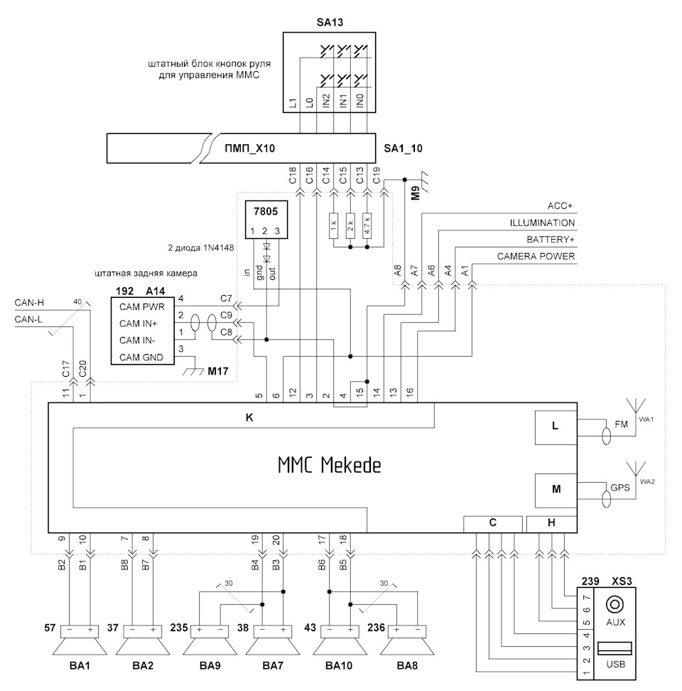

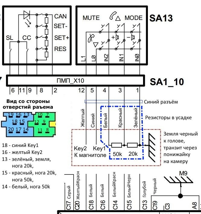

Также у моей машины руль с кнопками для управления штатной ММС и поэтому к вновь устанавливаемой ММС я тоже "прикрутил" кнопки руля. Для удобства восприятия нарисовал такую принципиальную схему по которой подключал "магнитолу":
Пунктиром (внутри его) на схеме выделена та часть, которая добавляется взамен штатной ММС. Всё что снаружи пунктира — это штатные проводка и прочие узлы и устройства автомобиля комплектации "люкс мультимедиа", которые не затрагиваются для изменения. Резисторы для подключения кнопок руля используйте не 10, 20, 30 Ом, а с бОльшим разбегом сопротивлений, например 1 кОм, 2 кОм, 4.7 кОм. А то у многих возникают из-за этого проблемы — всё кнопки при обучении видятся как одна.
Ещё один альтернативный вариант подключения кнопок мультируля предложил на ресурсе лада.онлайн человек (за что ему большое спасибо) с ником — senatora:

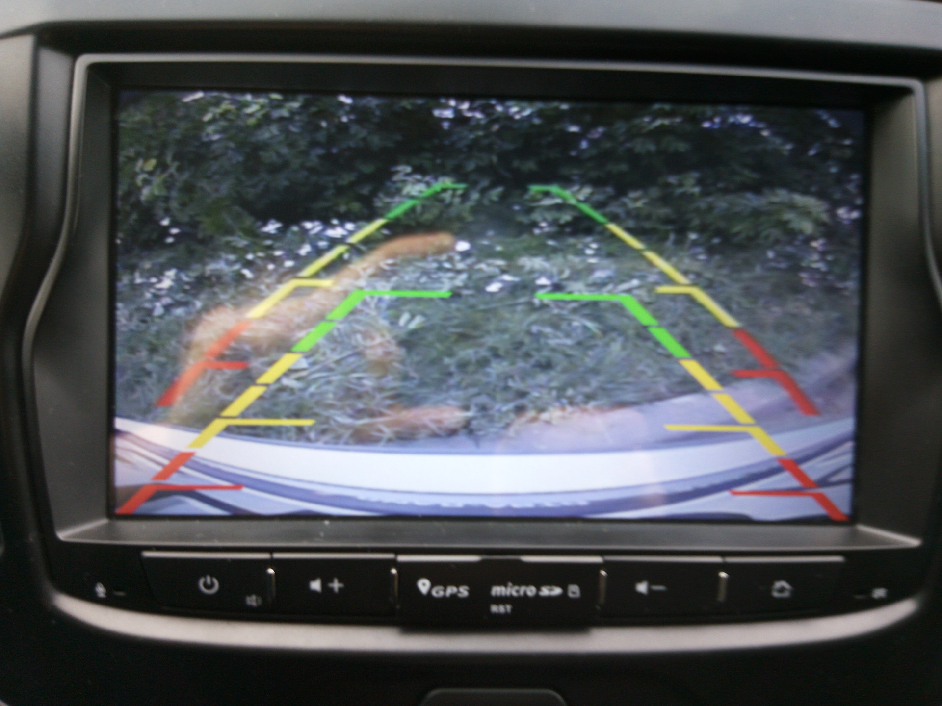

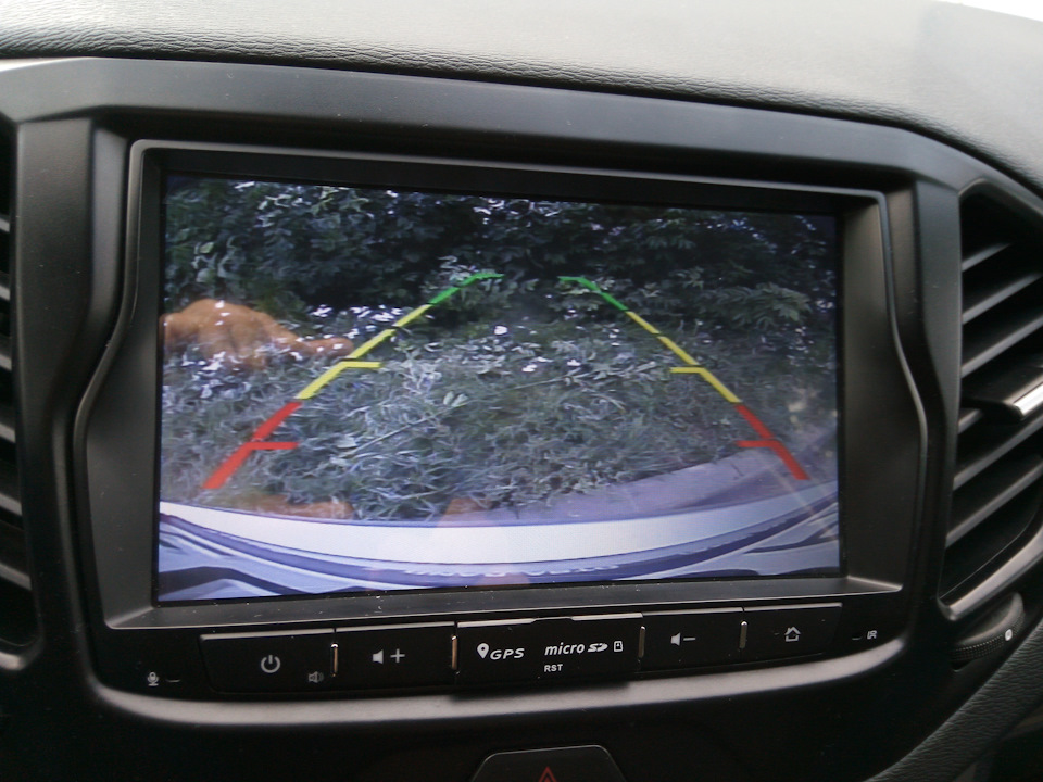

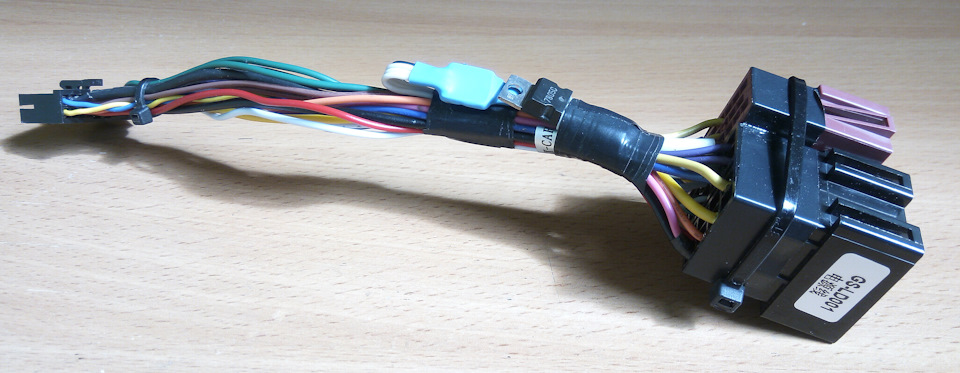

Отдельно стоит остановится на моменте подключения к данной ММС штатной камеры заднего вида комплектации люкс мультимедиа (учёл справедливое замечание уважаемого ikaruswings).
Штатная ММС при включении задней передачи выдаёт на контакт C7 (разъём mini-ISO) напряжения питания камеры 6,2 В (в моём случае). Т.е. камера 6-ти вольтовая (при подаче 12В камера на моей машине не работает — любителям всё упрощать на заметку), а ММС Mekede только принимает на контакт 6 (cекция K) 12 вольт (чтобы при появлении напряжения на этом контакте, перейти в режим отображения картинки камеры заднего вида), но ни на какой контакт не выдаёт напряжение питания для камеры. Таким образом, пришлось сделать преобразователь уровня напряжения на стабилизаторе 7805 и двух диодах 1N4148. В итоге на выходе преобразователя формируется напряжение 6,4 В. Ток потребления камерой маленький и стабилизатор 7805 почти не греется — радиатор для охлаждения не нужен. Я пробовал сделать преобразователь на 7806, чтобы сразу получить ровно 6 вольт без всяких диодов, но он у меня недолго проработал — вышел из строя, камера перестала показывать изображение, т.к. на неё стало подаваться 12 вольт вместо 6. Это к вопросу о том — работает ли штатная камера заднего вида от +12 вольт? Заявляю — нет, не работает, во всяком случае у меня. Пришлось вернуться к варианту 7805 с двумя диодами.

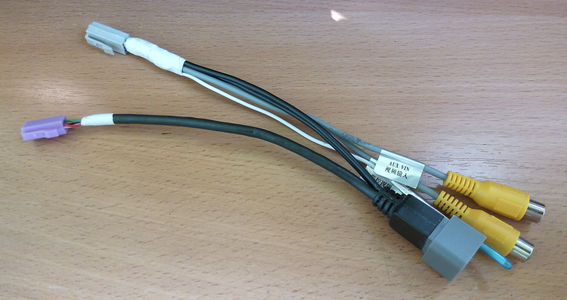

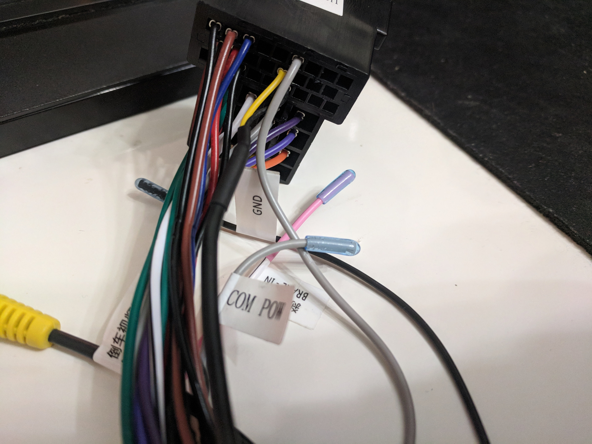

Чтобы не перекраивать штатную проводку, пришлось приобрести за 350 руб. на алиэкспресс вот такой переходник-донор и скомбинировать его разъём с переходником (доработал его), который шёл в комплекте с ММС Mekede.
В синей термоусадке маленькая платка с чип-резисторами для обеспечения работы кнопок руля и рядом стабилизатор 7805С с припаянными к его средней ноге диодами (их не видно).

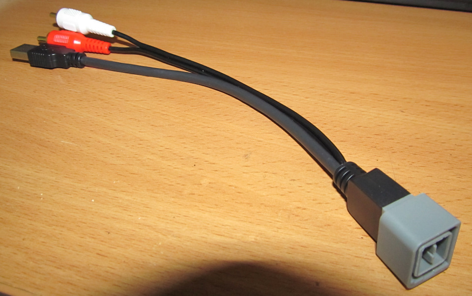

Ну и, наконец потребовалось приобрести за 790 руб. "ниссановский" переходник для того, чтобы легко и просто подключить к ММС штатные AUX/USB гнезда (на торпедо).

У меня затрудения сразу на первом этапе :( стабилизатор на 6В непонятно куда паять. Серый провод С7 контакт это "плюс" камеры, но на конце заглушка =\ что делать, подскажите :(
На C7 надо подать напряжение с третьей ножки (выхода — out) стабилизатора (7805 или 7806). На схеме же всё показано, что и куда соединять.

Подключил Alpine IDE-178BT по второй схеме, все работает отлично. Сопротивления взял 1 и 4,3 кОм.

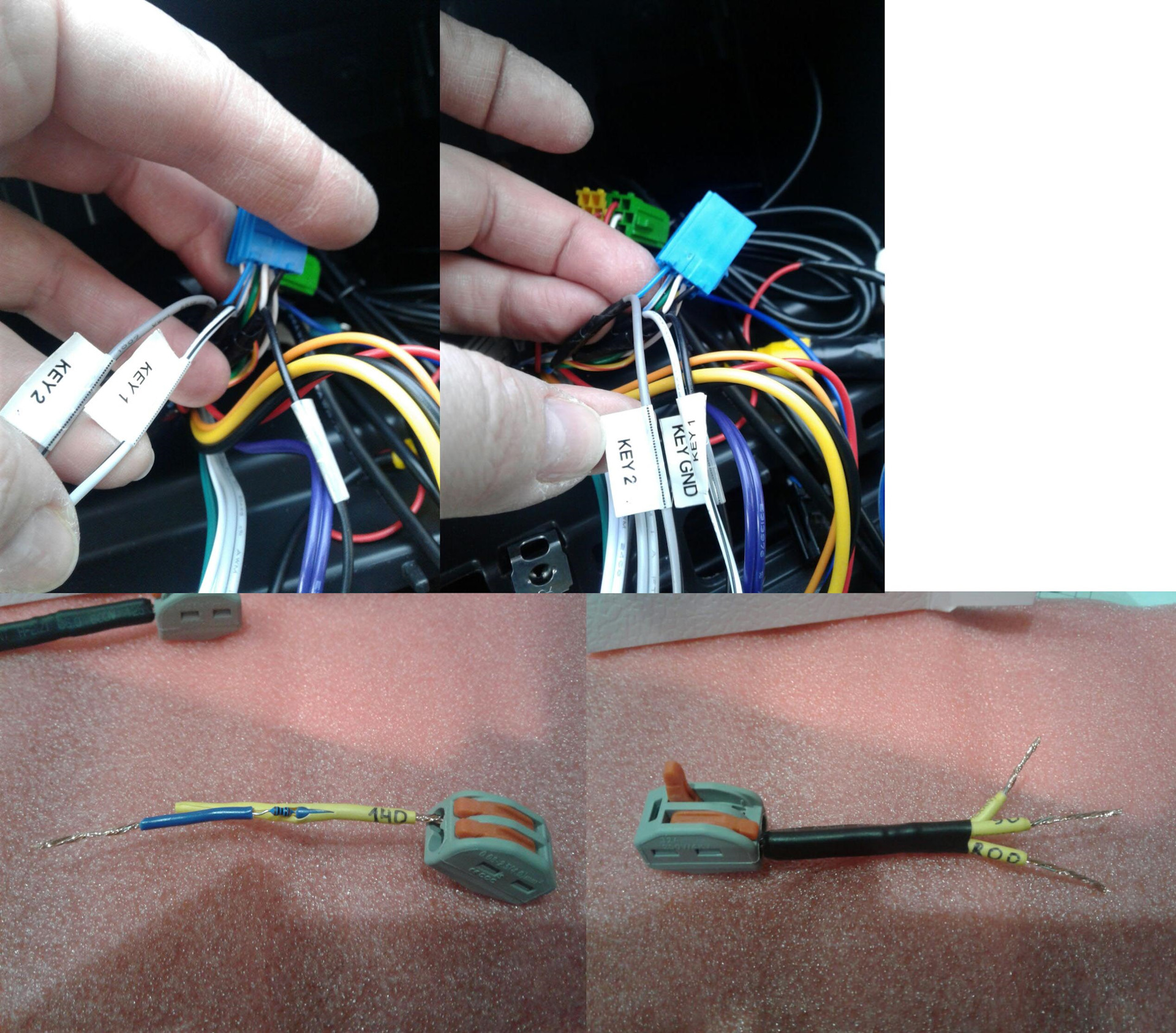

Как я привела работу к жизни:
Взяла три резистора номиналом 200, 600 и 900
Отрезала кусок провода маленький (у меня ПуГВ 1х0,75), с одной стороны зачистила концы, вытащила несколько жилок (штук 6-7 их там много), со стороны где не зачищено вставила ножку резистора до упора
Так же поступила с другой ножкой резистора.
После взяла термоусадку вдела ее и проплавила, получился очень симпатичный проводок, почти незаметно даже что там внутри есть разрыв и между ними резистор.
Так соединила все три резистора и после объединила их все в одной термоусадке.
Далее дело оставалось за малым, подружить мультируль и магнитолу, сняла все необходимые рамки, достала магнитолу (да забыла сказать что ставили магнитолу в салоне, который занимается в основном музыкой!) и вот удивление как это мультируль вообще иногда хоть как то срабатывал))): провода KEY1, KEY2 и GND перепутаны! Контакты N0, N1, N2 даже не потрудились объединять, просто оставили два контакта висеть в воздухе. Причем на вопрос в магазине почему не работает, ведь говорили магнитола как раз специальная все будет отлично, просто нужен переходник с кан выходами (не знаю что за переходник, вроде в цифровой сигнал переводит и стоит 2500 рублей!, причем установка еще 1000 рублей)
В наличии не было переходника, поэтому в просторах интернета нашли вашу статью, за что вам СПАСИБО. И переходник обошелся в 10 рублей! (термоусадка у меня всегда дома есть, да и кабель 10 см )
После я все переделала, думала если не получится, то завтра поеду пусть сами делают, фиг с ним заплачу…
И какое же наслаждение когда сэкономил 3500 и все работает! Как же нравится результат.
Очень рада что есть первопроходцы, которые находят простые решения. За это отдельное спасибо всем.

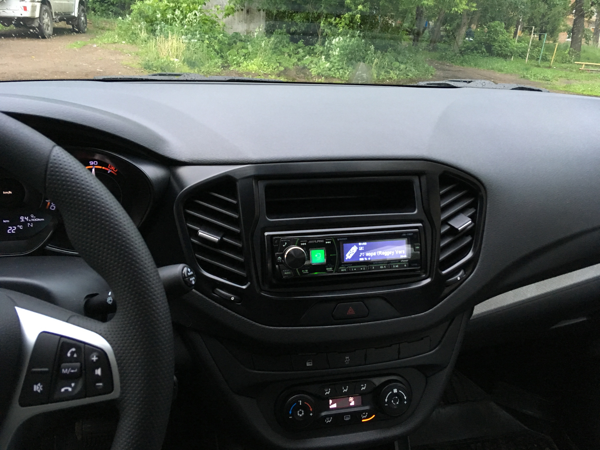

Ниже фотография того как было и что я смастерила)
Вообще конечно удивительно, что девушки занимаются такими вещами, как установка магнитолы ) Но тем и радостнее, что и прекрасная половина человечества разбирается в этом вопросе.

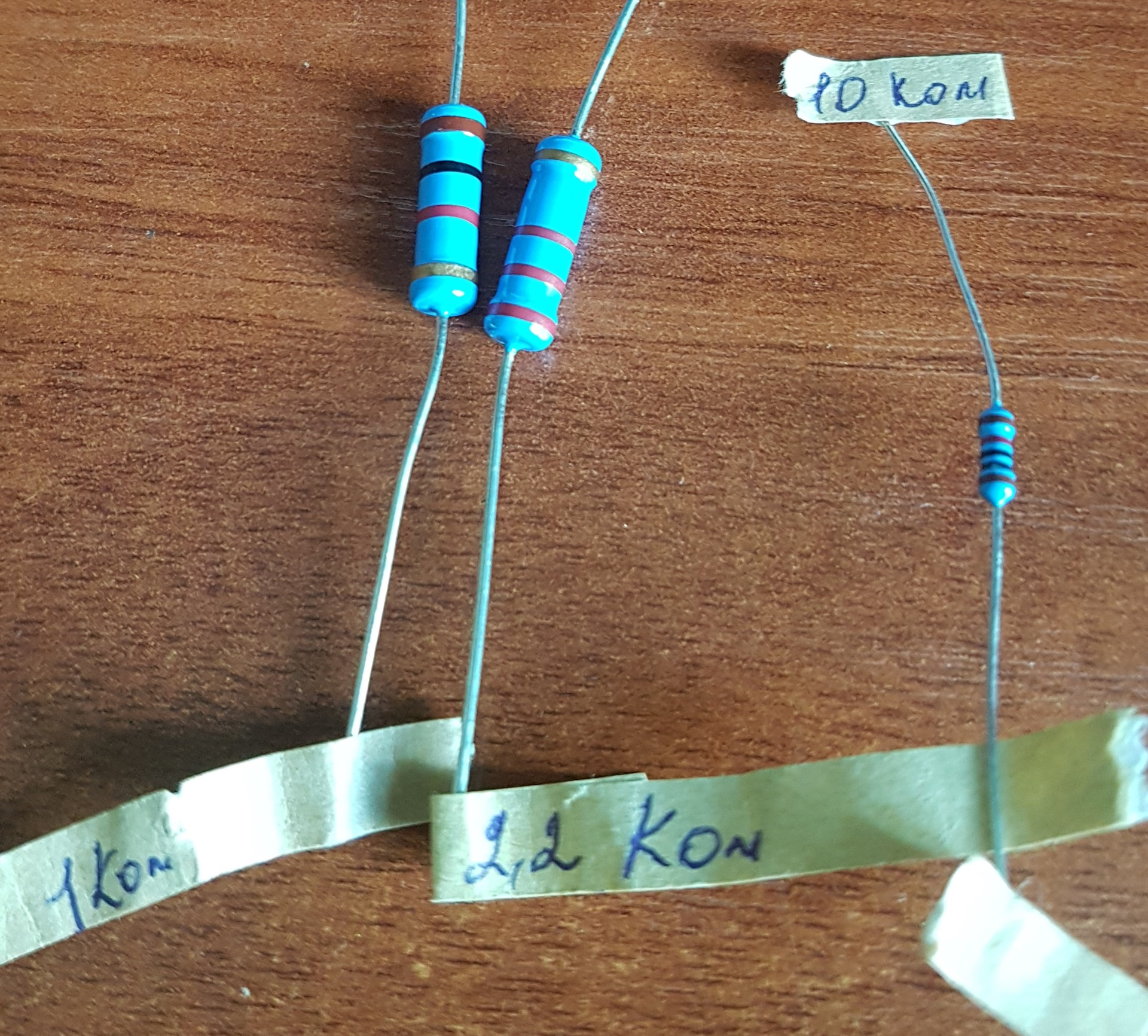

У меня толь ка три кнопки работают, три ваабще не как не реагируют, ктонибуть может подсказать в чём причина.Я вот такой наминал поставил 1кОм, 2.2 кОм, 10 кОм. ставил меньше тоже самое
