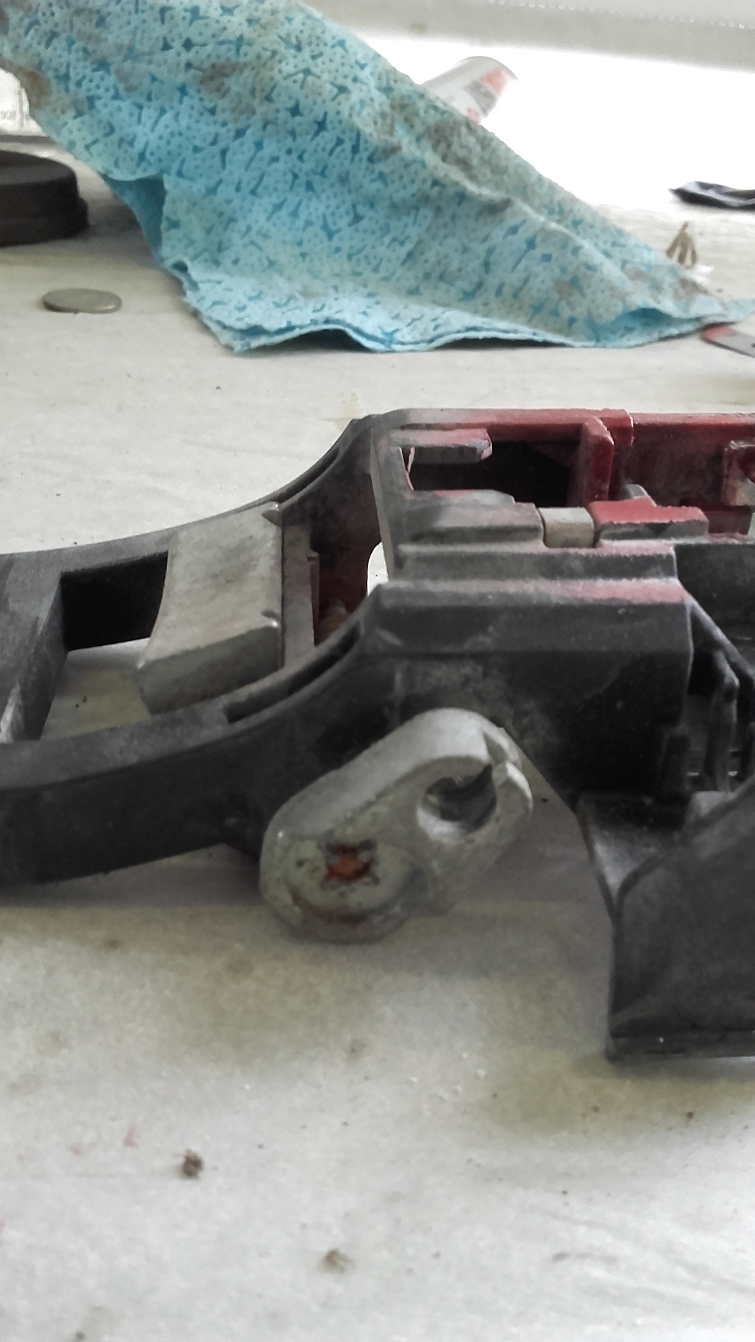

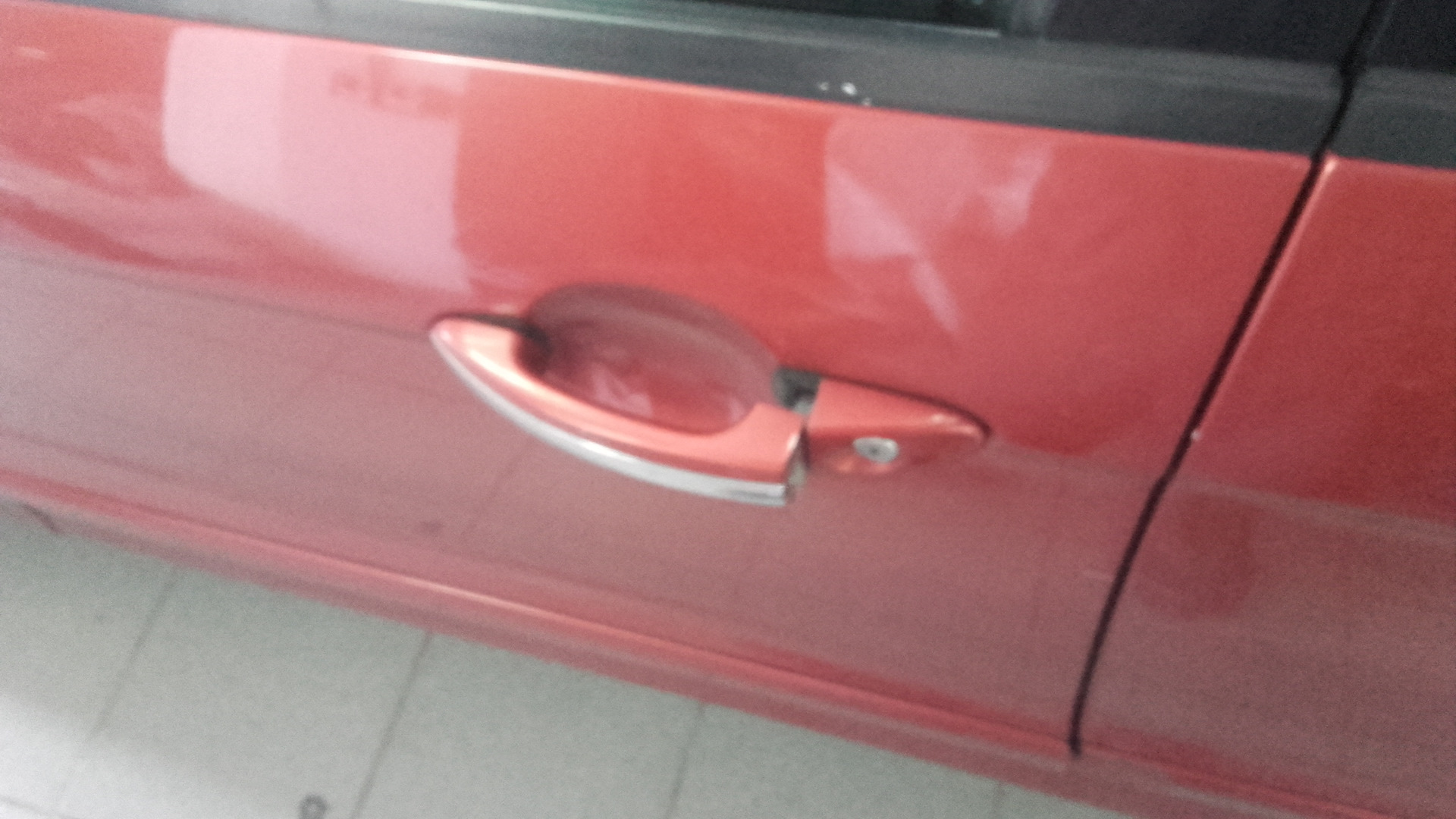

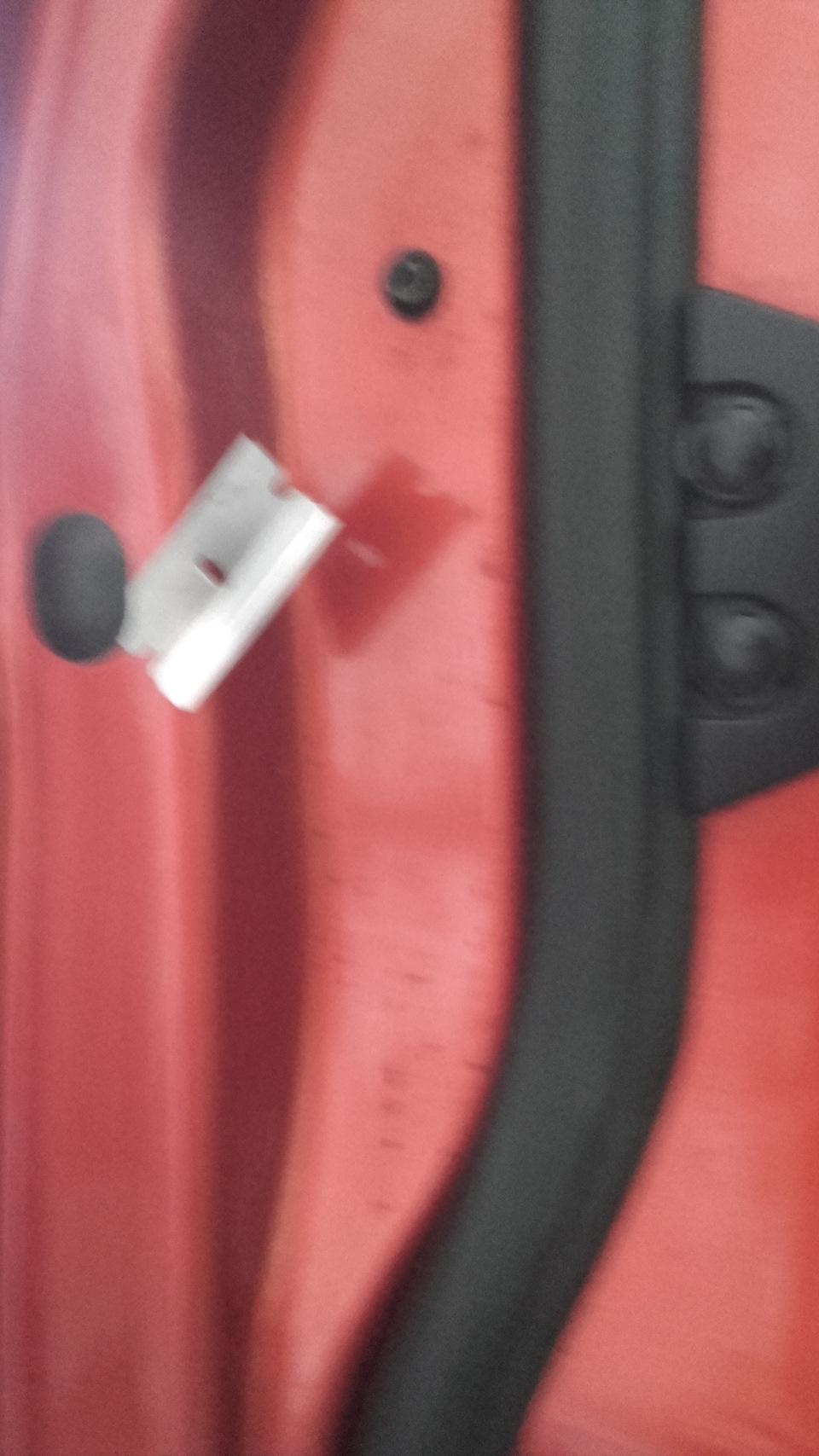

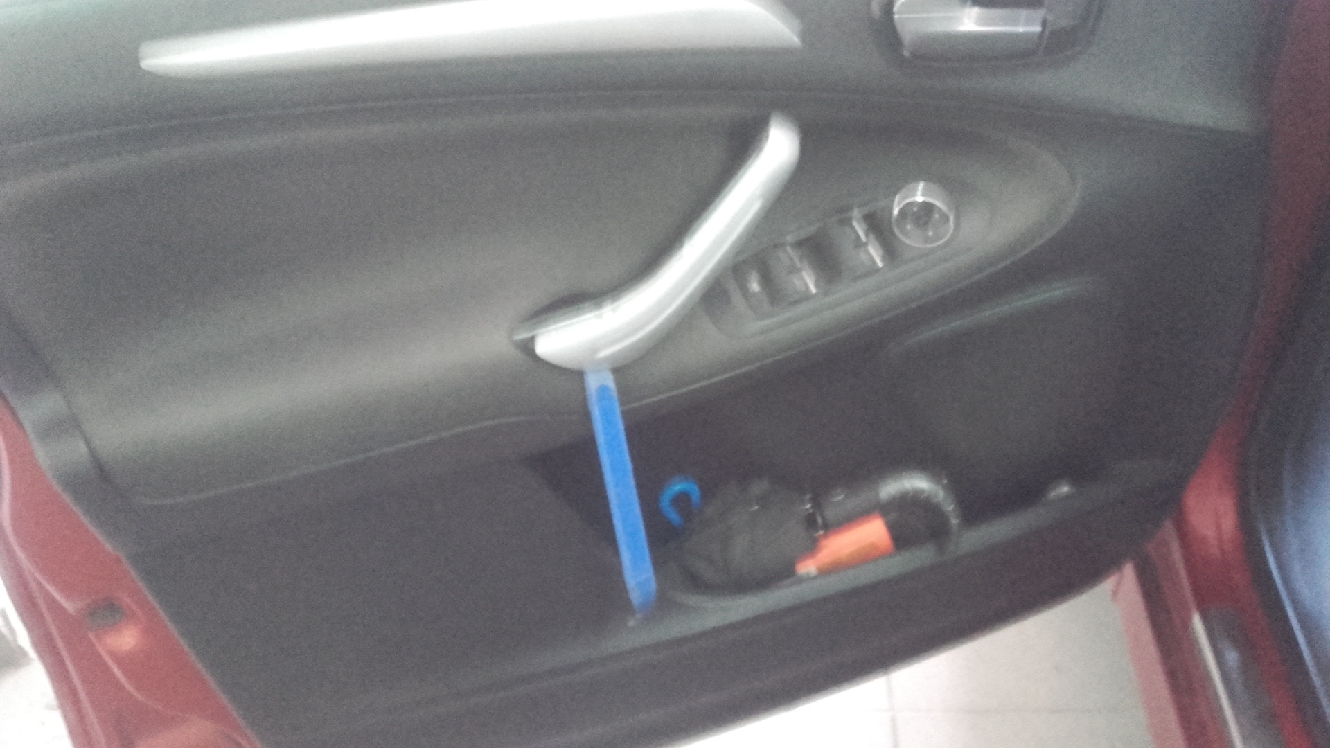

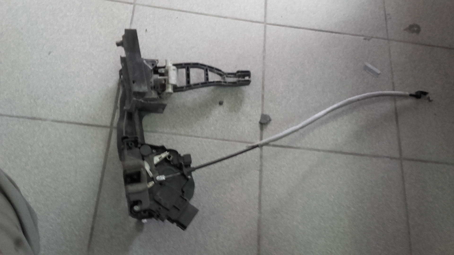

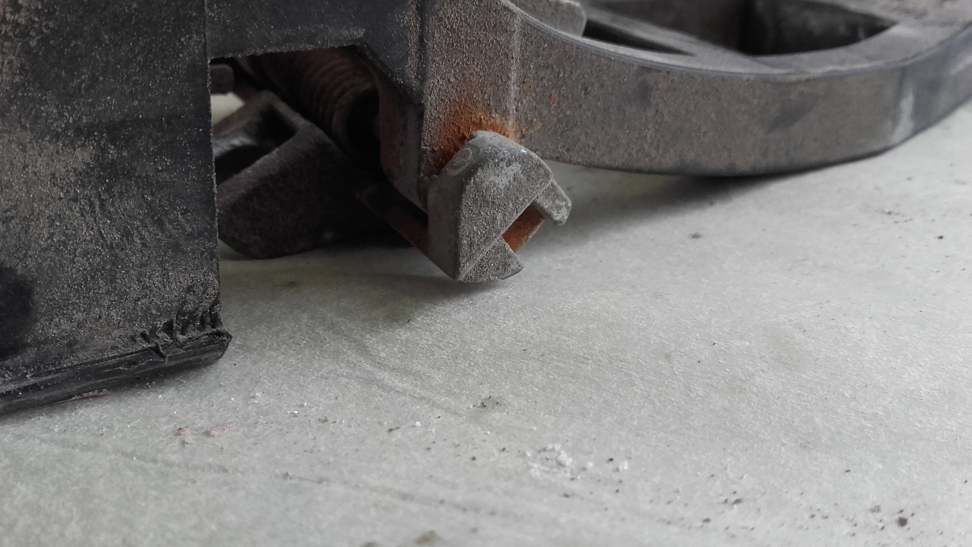

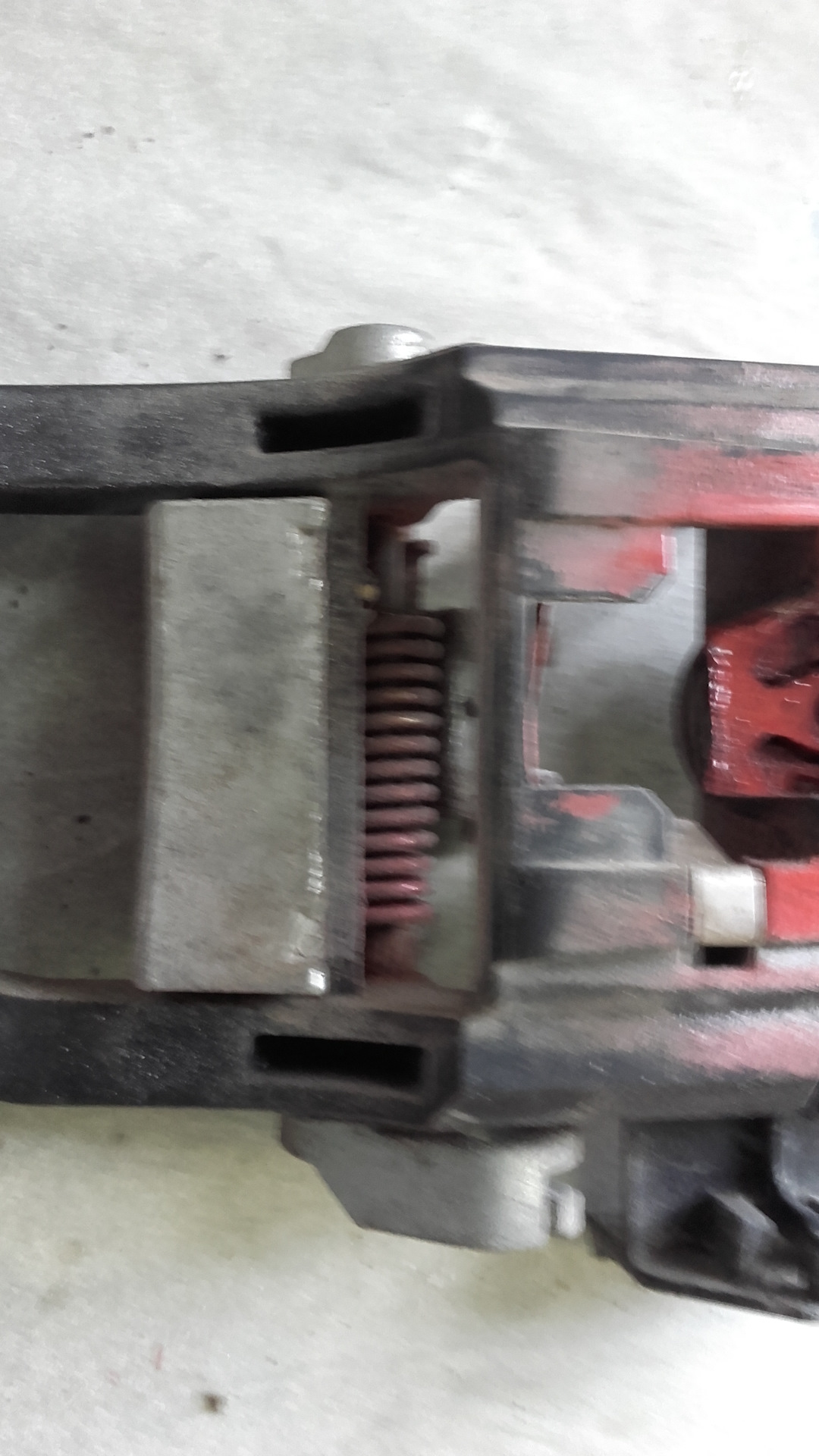

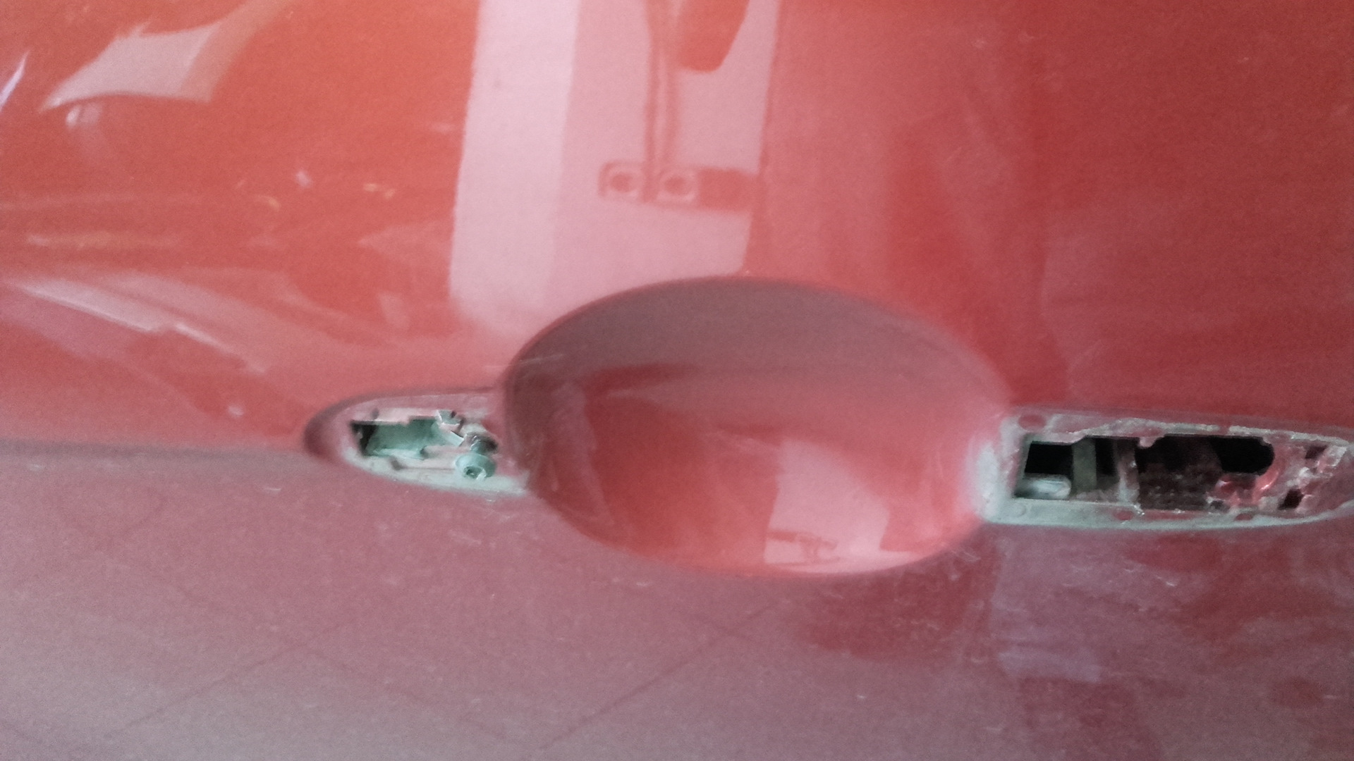

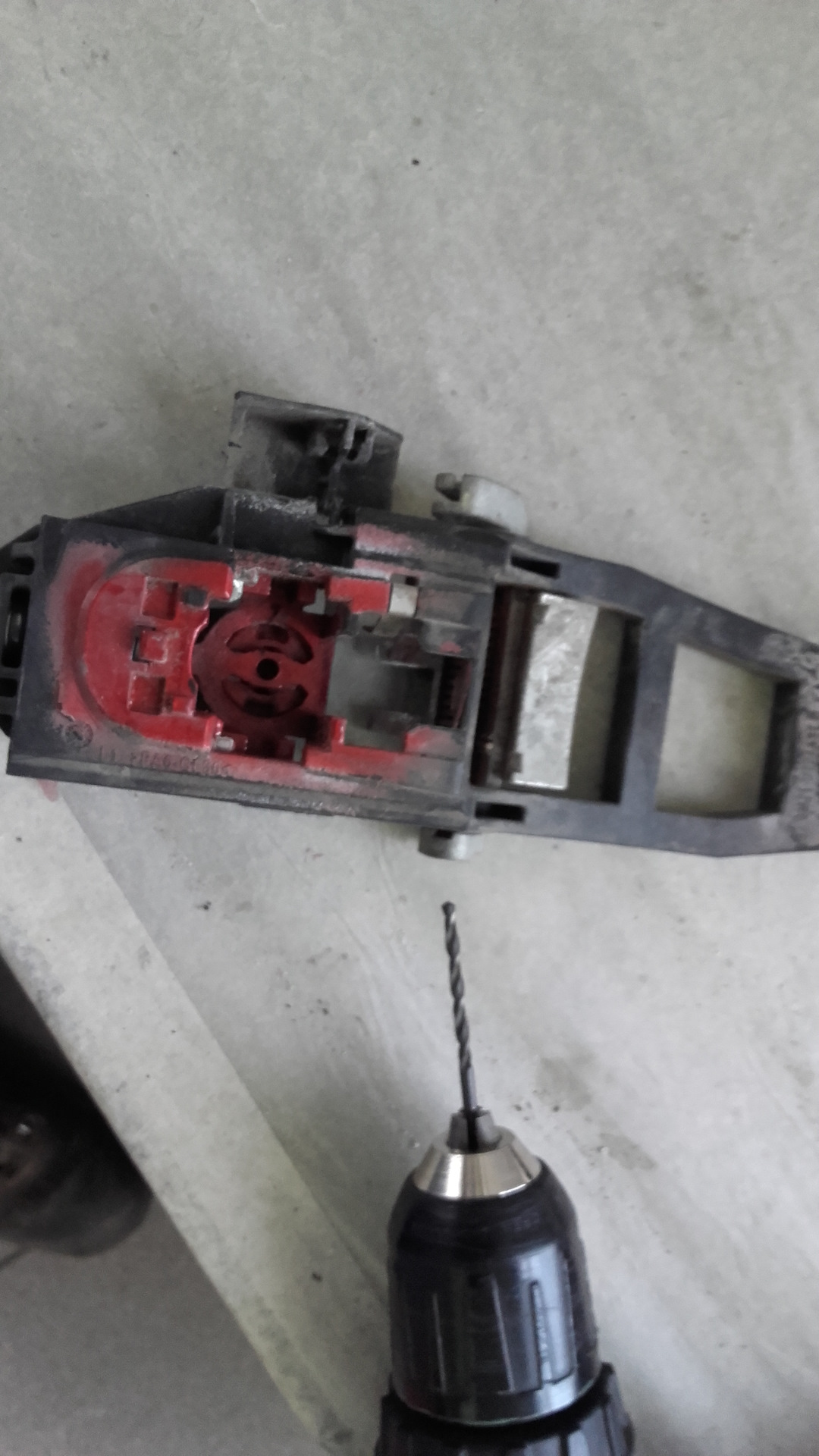

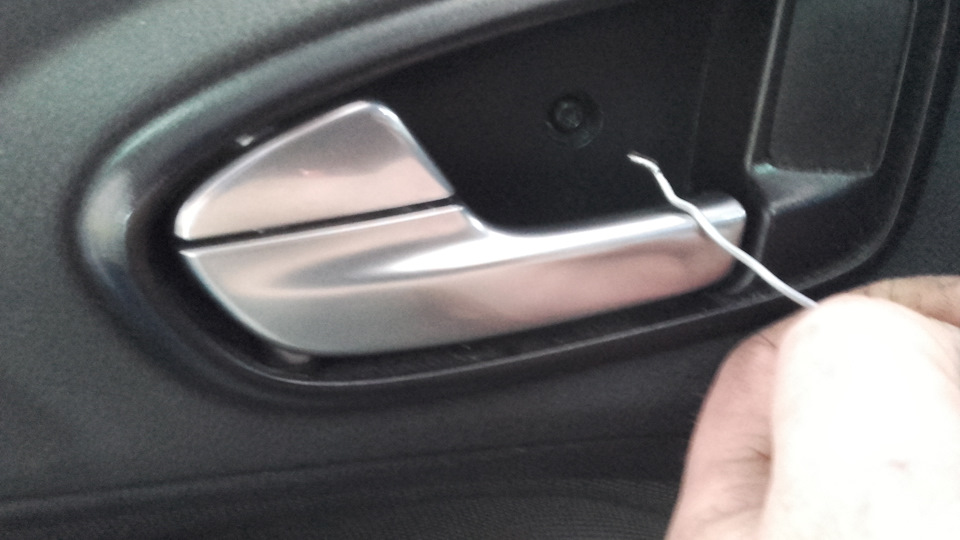

Наверное многие сталкивались с такой проблемой как залипание наружных ручек дверей.У меня начали залипать две передние и со временем пассажирская перестала совсем открываться.Варианты все залить вд-40 или силиконом не помогли.Лечить так лечить.Суть проблемы в том что заржавел шток в каркасе ручки двери и не возвращался на место противовес с тросиком.Лечится вниманием штока и его очисткой наждачкой.Ну или покупкой нового каркаса если есть пару лишних рублей

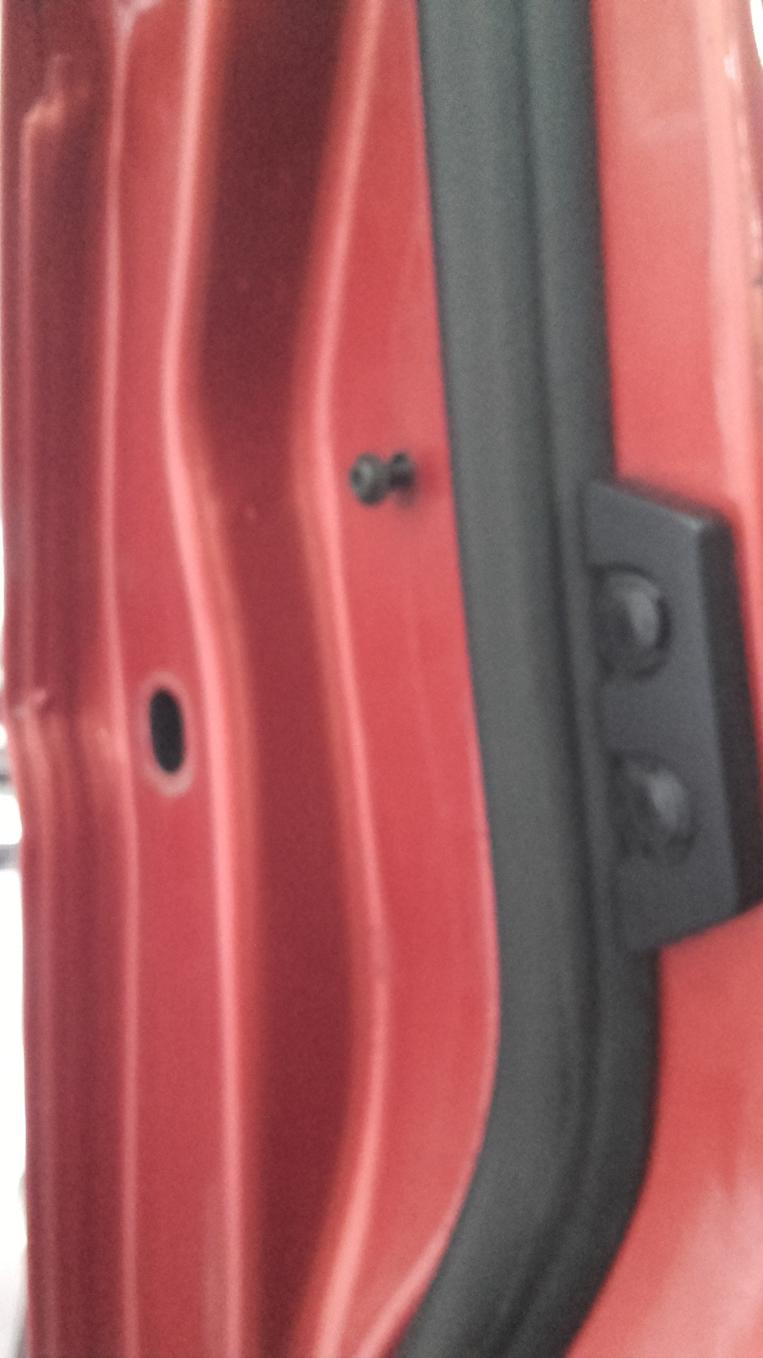

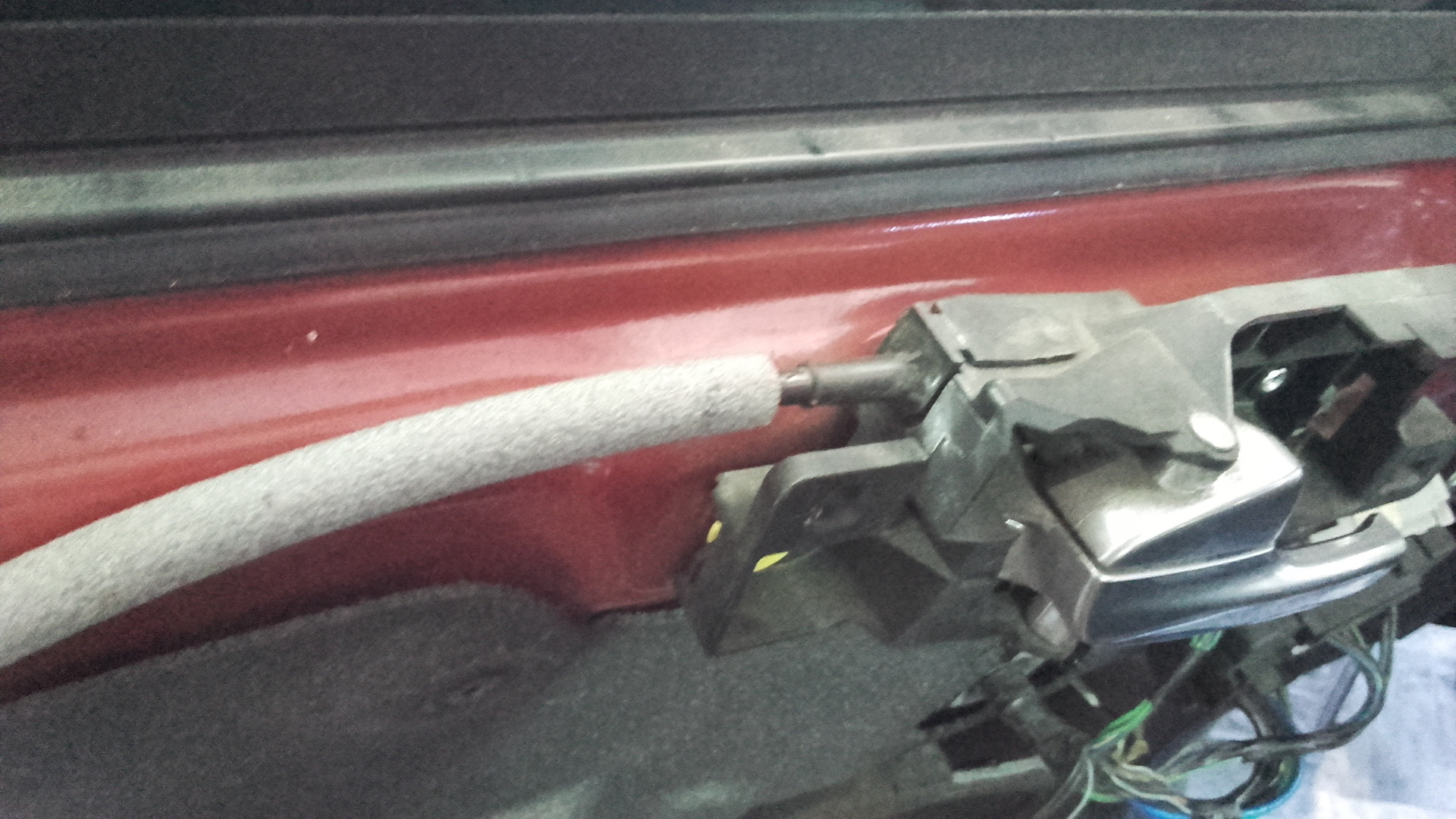

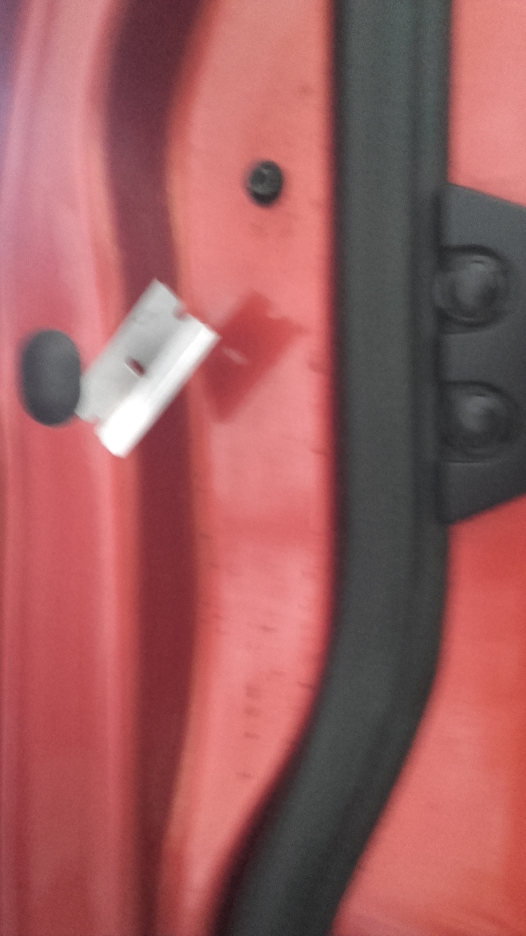

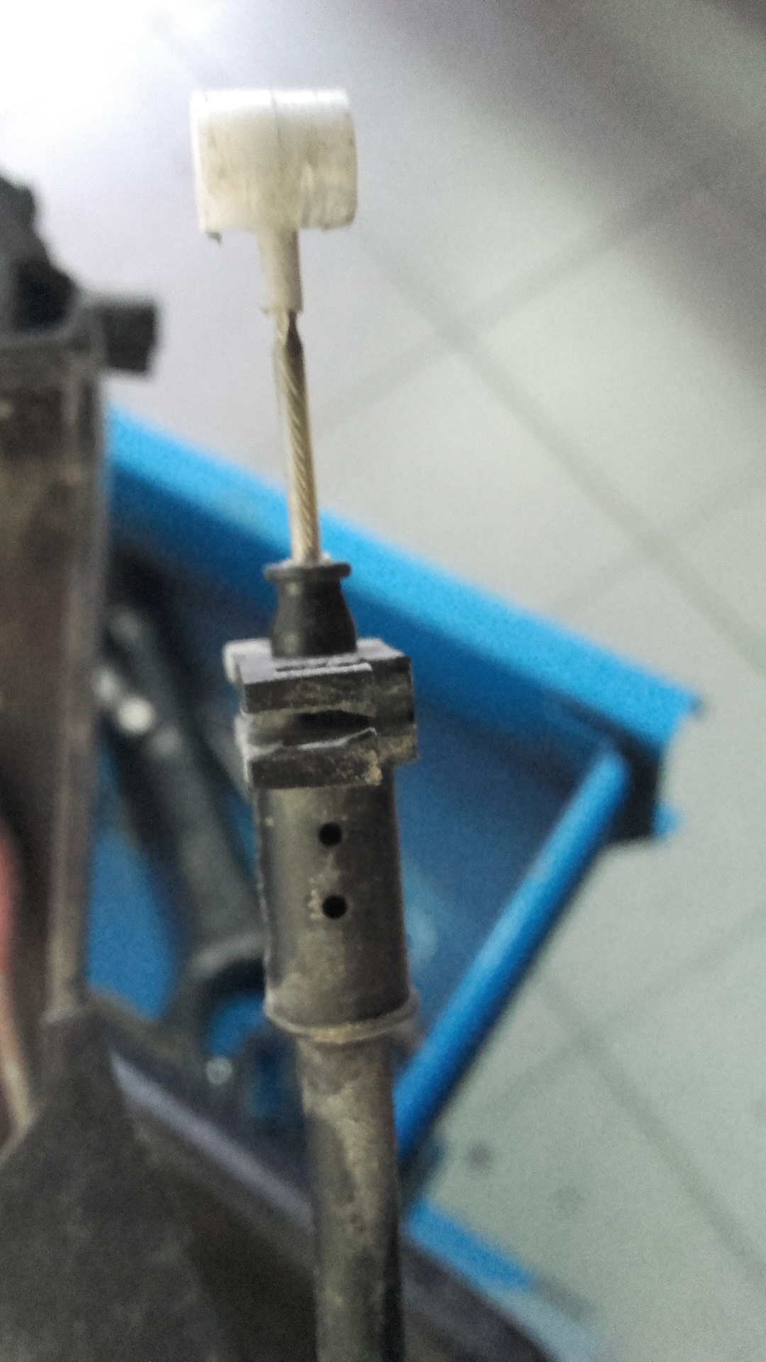

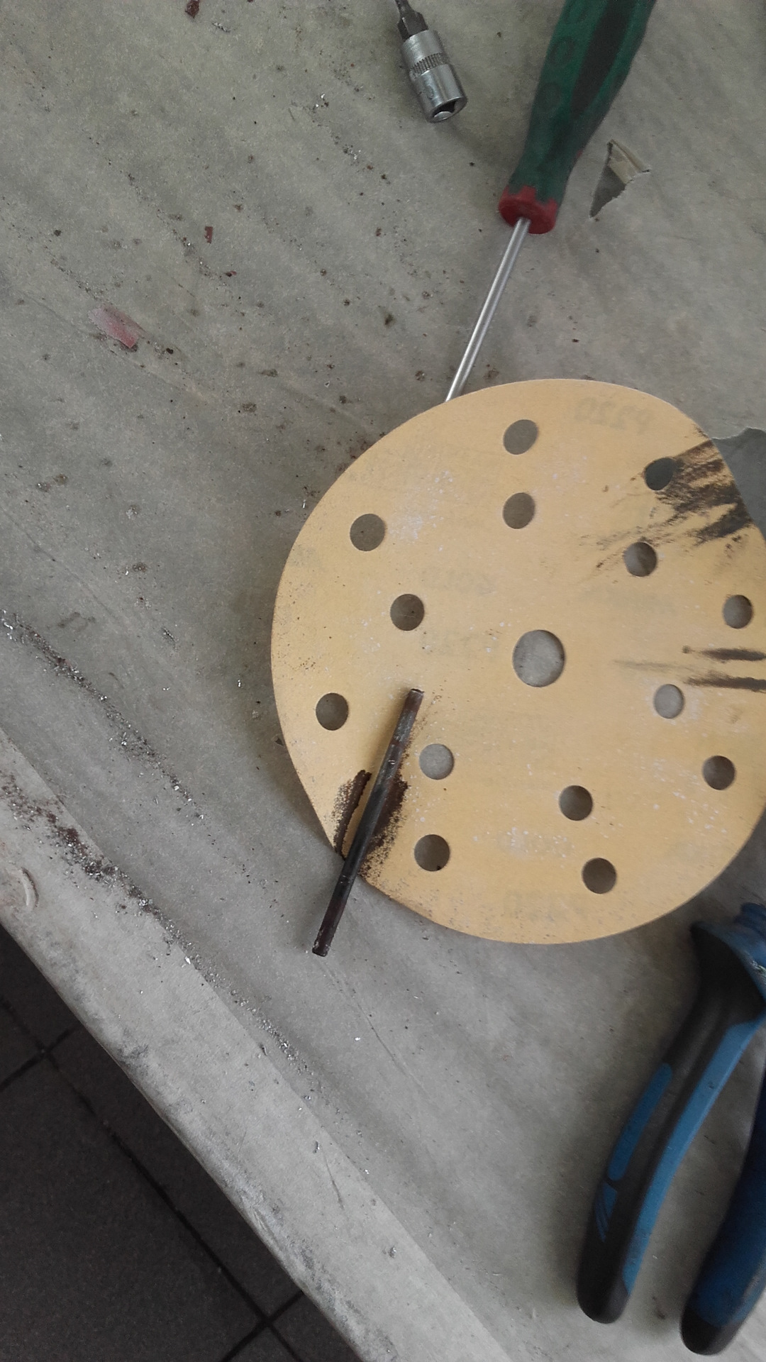

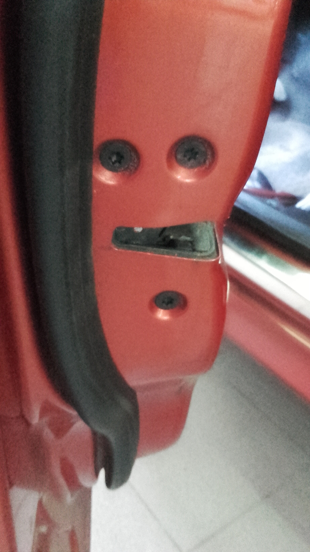

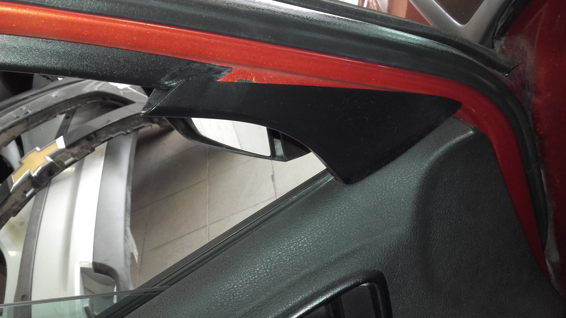

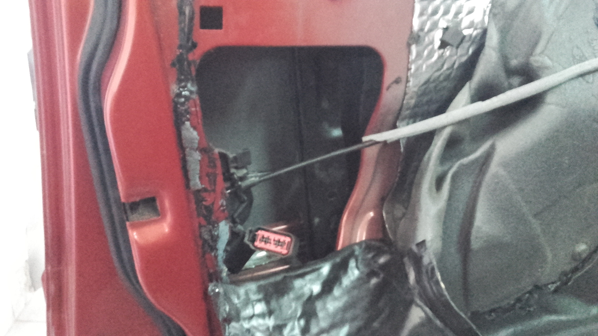

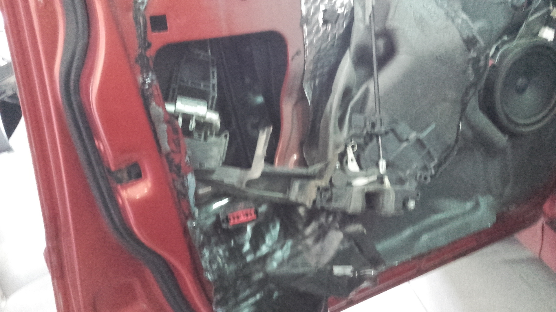

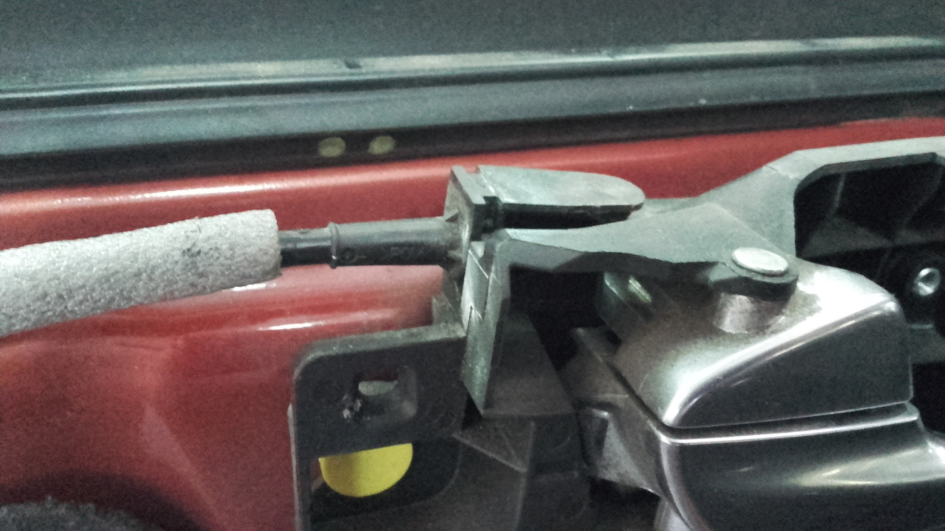

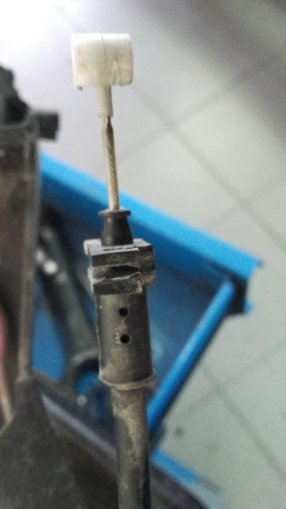

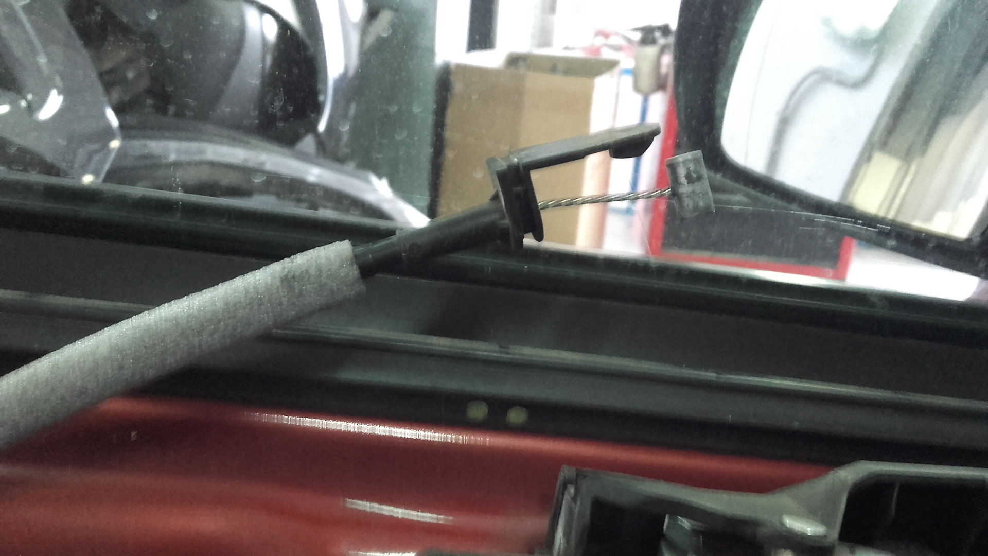

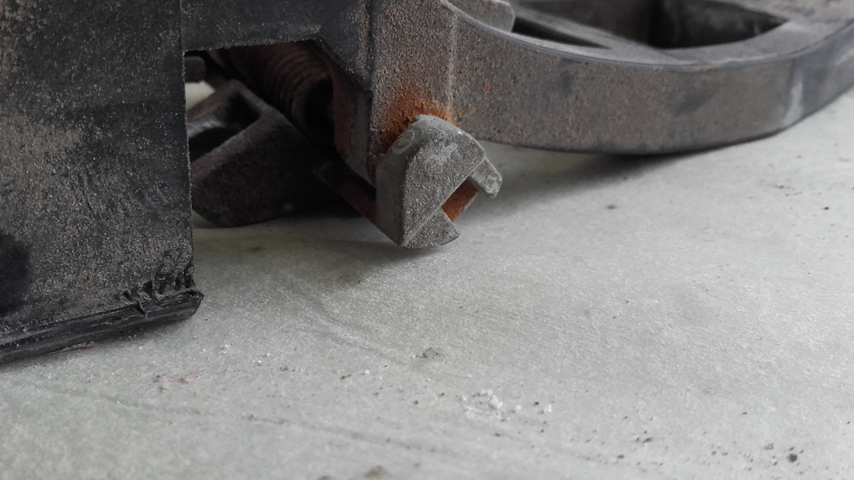

так проявляется внешне эта проблемапрокрутив против часовой ручку двери в натяг создаем щель между ручкой и вставкой в которую вставляем клин и вынимаем вставку затем выкручиваем два саморезауголок оттягиваем в сторону и вынимаемчем то тонким вынимаем заглушку в нише ручки и выкручиваем винтподдеваем заглушку и 20 торексом откручиваем пятачок наружной ручкиэтот саморез выкручиваемснимаем ручку, прокладки, и саморез30 торексом откручиваем винты замкаснимаем трос с ручки вверхвверхвот он снятыйаккуратно снимаем шумкуи вынимаем замок, стекло должно быть поднятовот так он выглядитснимаем трос с каркаса ручки, очень аккуратно, 4 защелкивот и виновник, шток на котором пружина и противовесно!для штока только одно отверстие, и как бы вынуть его уже нельзя, но цена такая что пришлось найти решениепросверлить с другой стороны отверстие на 3мм для пробойника, примерно напротив штока, сам шток 4ммсверлим и выбиваем примерно на сантиметр а потом кусачками вытаскиваем штоквот и шток, чистим наждачкой, я взял Р-220
при сборке смазал все противоскрипной смазкой, и не забываем немного завальцевать отверстия штока керном

А может просто вд40 фигануть? :) Кстати, консервативный подход "нифига не делать" тоже работает. Через пару месяцев затыкания ручки обратно она снова нормально защелкивается вот уже год
Радикально подошел с высверливанием и извлечением штифта. Мне помогла на задней ручке тщательная очистка с последующей смазкой. Правда смазка проникала сутки. Ржавчины было не меньше.
там нет места что бы что то менять, из за грязи не возвращается механизм, если пружина мощнее то со временем все равно заклинит, на ранних стадиях может помочь вд-40 и потом смазать

Ссори, чтобы снять уголок у зеркала снимать обшивку не надо?
не надо, но если хочешь снять зеркало то обшивку надо снять что бы отсоединить разъем
Спасибо. Мне крепеж зеркала подтянуть надо. Без снятия разьема

Там пружину усилить, я так понял, нельзя?
А то задние ручки гремят в такт музыке (((( но не залипают :-)
