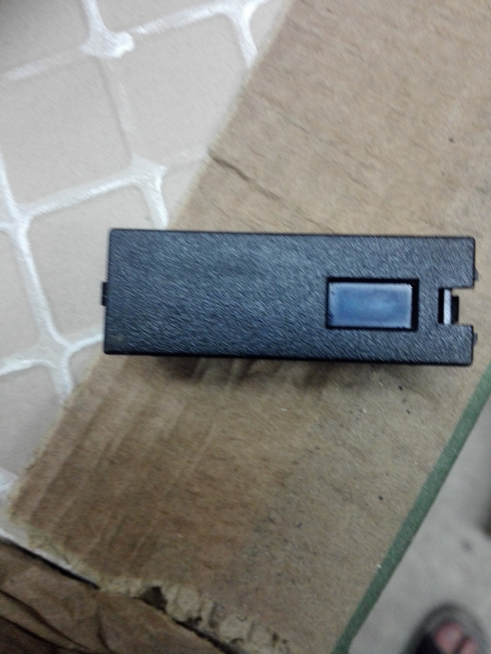

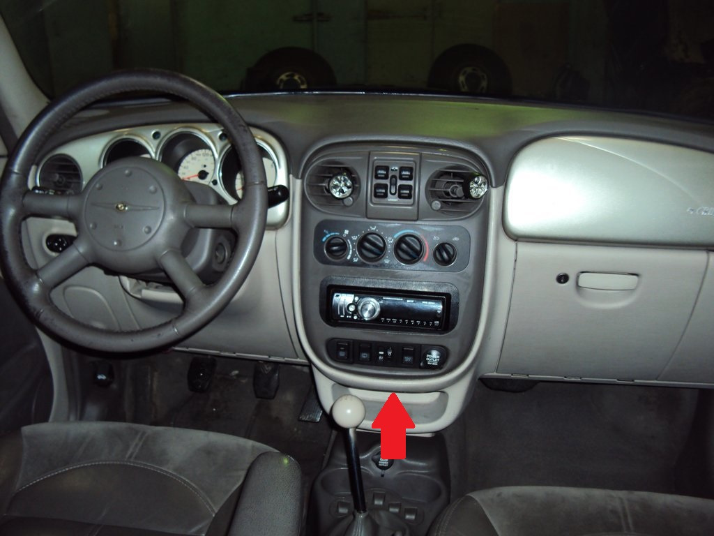

Занялся установкой магнитолы и подсветки ног и случайно обнаружил, что в наших машинках присутствует подсветка перчаточного отсека.
В моем случае эта подсветка не работала, поэтому было решено ее извлечь и рассмотреть подробнее.

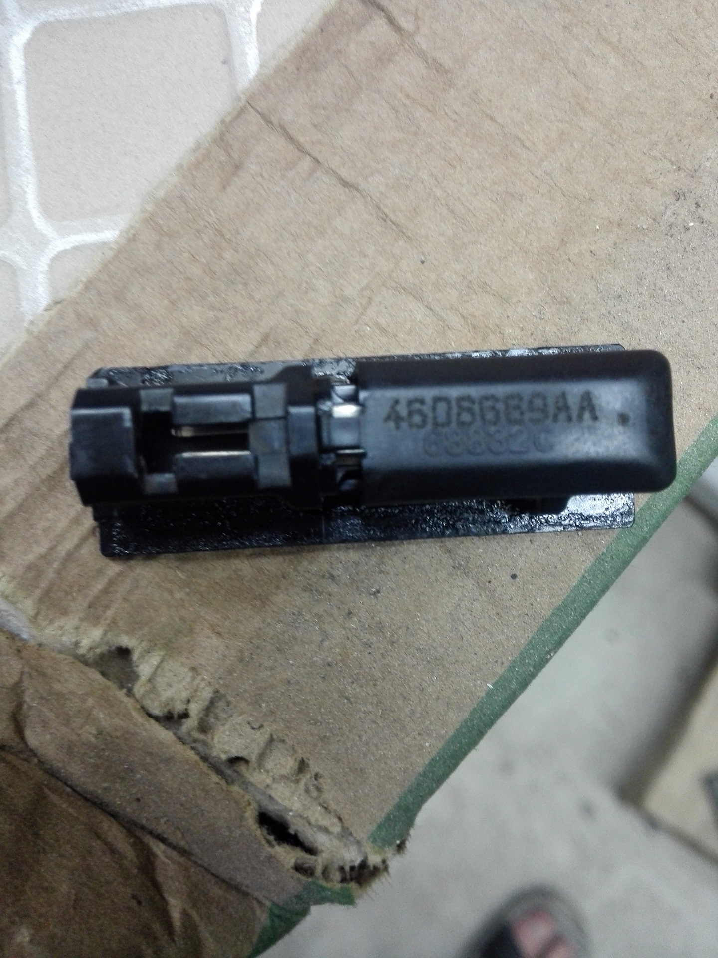

Как видно номерок подсветки — 04608669АА.

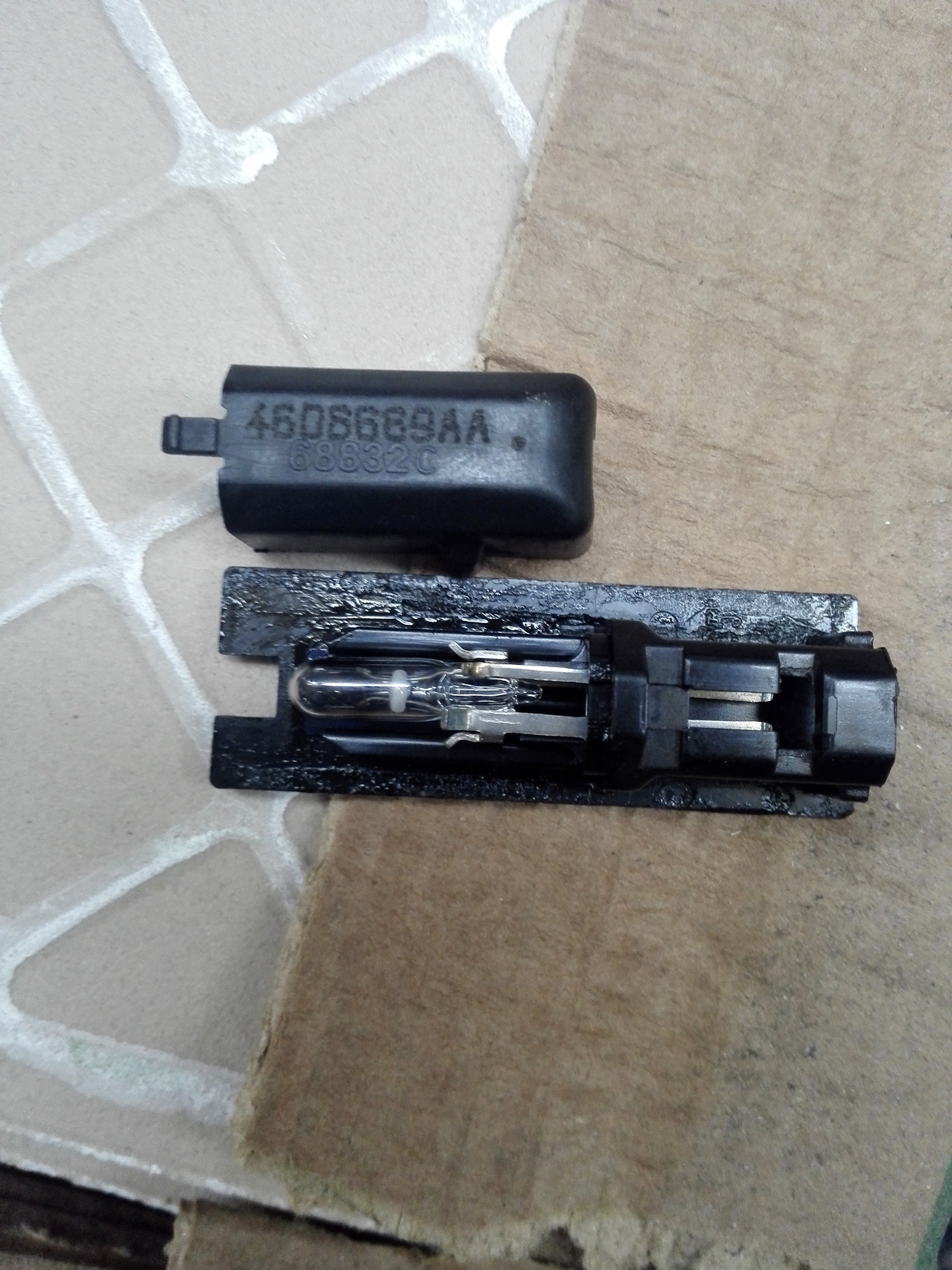

Снимаем крышку корпуса и видим, что внутренности в основном состоят из лампочки :)
По краям видны следы от двухстороннего скотча.
Беглый осмотр показал, что лампочка за 14 лет свой жизни благополучно скончалась.
Более чем уверен, что характеристики лампочки следующие 12В/1.2Вт.

правильный номер 04608669АА, все есть в каталогах))
Спасибо огромное! Поправлю

Ого, это у меня тоже такая штука есть, получается?
А не как в приборке, 5V 1.2W?
Да вроде не заметил платы понижения вольтажа в этой хреновине ;)
а с какого перепуга там 5В внезапно?
Не то, чтобы внезапно, а по внешнему виду своему очень напоминают такие, которые в приборную панель идут.
pc74 лампа так-то 12В и никак не 5
