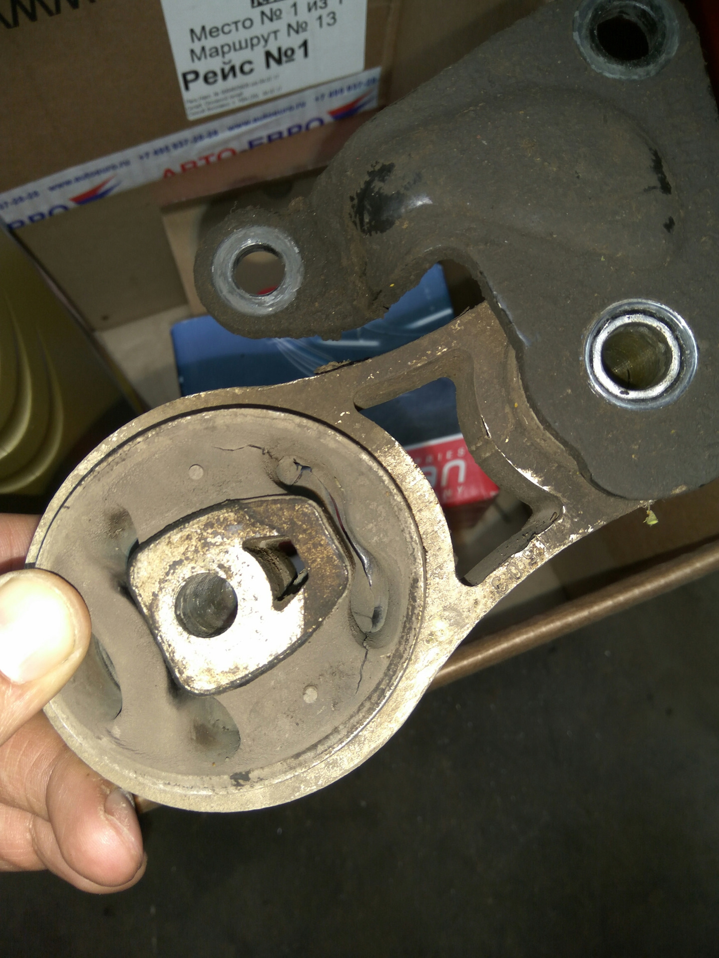

Всем привет. Заехал я в сервис, надоело слушать стук в подвеске, решил выяснить что это. За одно поменять масло в двигателе и поменять подушку коробки. По маслу не стал дожидаться пробега 10000км, а поменяли мне на 8500км. В этот раз выбрал масло Лукойл люкс, цена радует. Про масла истина одна, менять вовремя и чтоб не подделка. Фильтр масляный выбрал как всегда Форд, ценник у него не большой.

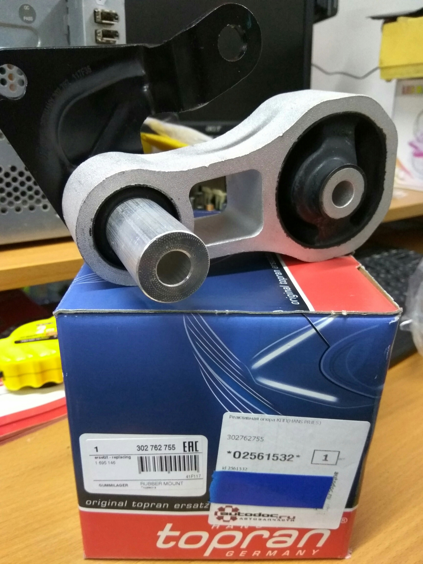

Опору выбрал не дорогую, производства Китай, Китай бывает разный, ориентируюсь по артикулам, в стране и качестве детали. Старая опора была в полне ещё годная, ну и фиг с ней.
По подвеске оказались стойки стабилизатора, остальное ещё в порядке, больше года езжу как купил машину, а там всё в порядке, как то не привычно после Ситроена. Пока заказал стойки, буду ждать, менять их буду сам, ничего сложного.

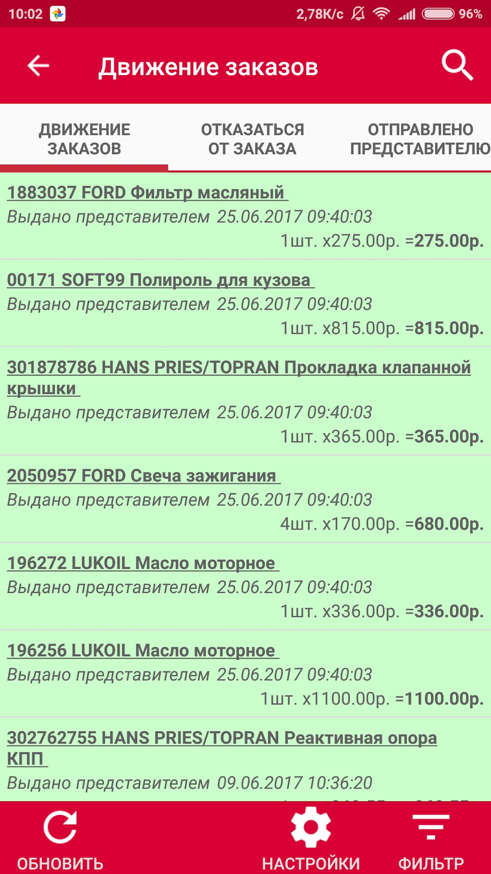

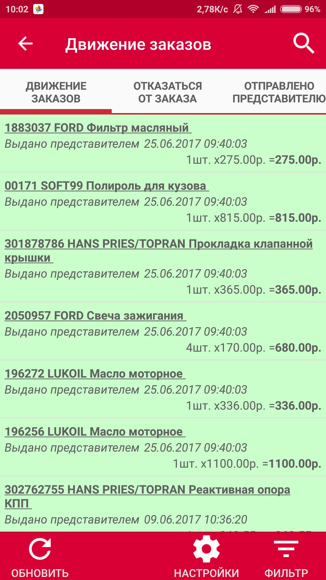

Прилагаю скрин запчастей, полироль в этом списке не моя, прокладку клапанной крышки и свечи потом менять буду. По работе вышло 1300руб. Короче машина радует, по надёжности и подвеске.)))

Я очень и очень люблю, когда делятся радостью и всячески это поддерживаю. Но я очень не люблю, когда наши машинки уродуют. И если всякое разное — можно и китай (из-за цены доступности и т.д.) То вот сальники, прокладки, одноразовые болты и подшипники… Это то, на чем нельзя экономить, ибо — экономия на спичках, а последствия — на сотни тысяч. так что я лучше сразу огорчу, чем потом будем тут вместе огорчаться, но по более серьезным поводам.

Резину китайцы не умеют делать, от слова совсем. Это и опоры касается .и прокладок.
Так что опора сия — не на долго (у меня за 15 тысяч пробега моторчик уже подпрыгивает немного).
А уж на прокладке точно не стоило экономить: Виктор Рейнз, Элринг, Кортеко — на худо конец… Не сильно дороже они стоят.

опора-то — хрен с ней: застучит, обратно родную воткнете — профит (надеюсь, не выкинули…)
А вот прокладку лучше сразу нормальную оставить — потечет на коллектор, можно ну очень нехорошо попасть на звонок 01…
Сплюнь! Напугал, по прокладке, буду посматривать за ней.
Не надо за ней "посматривать". надо купить прокладку, от производителя прокладок, а не бумажного хлама.И больше хлам не покупать. Три фирмы: Рейнз, Элринг, Кортеко. Остальные — идут нафиг со своей "резиной". да и Кортеко в некоторых случаях — ну не очень, при равной с первыми двумя цене.
НУ или купить нормальный герметик (Перматекс, термостойкий, не китайский-же абро). Тюбик — как две нормальные прокладки стоит, но зато он скомпенсирует прокладочно-китайскую импотенцию.
