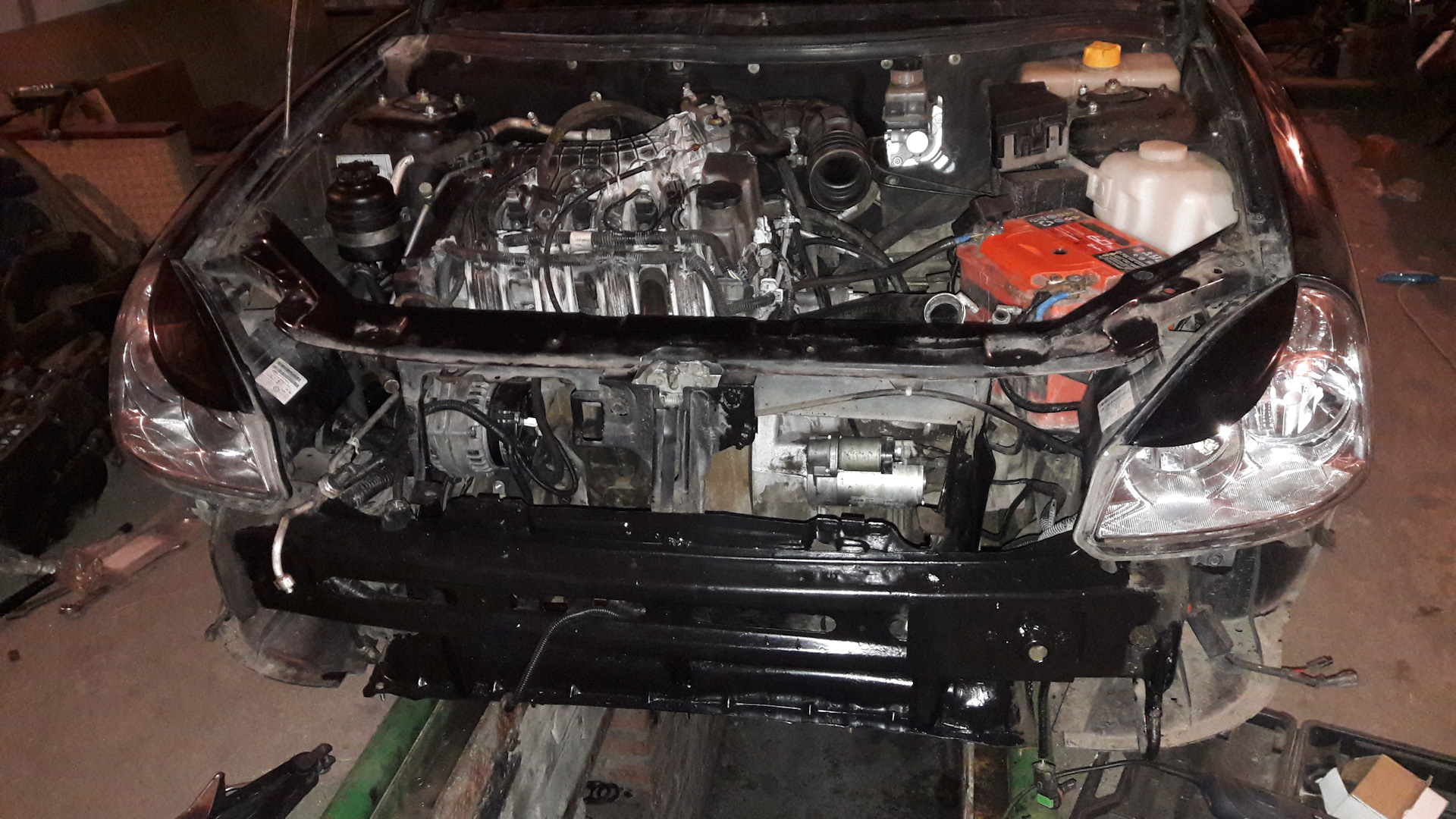

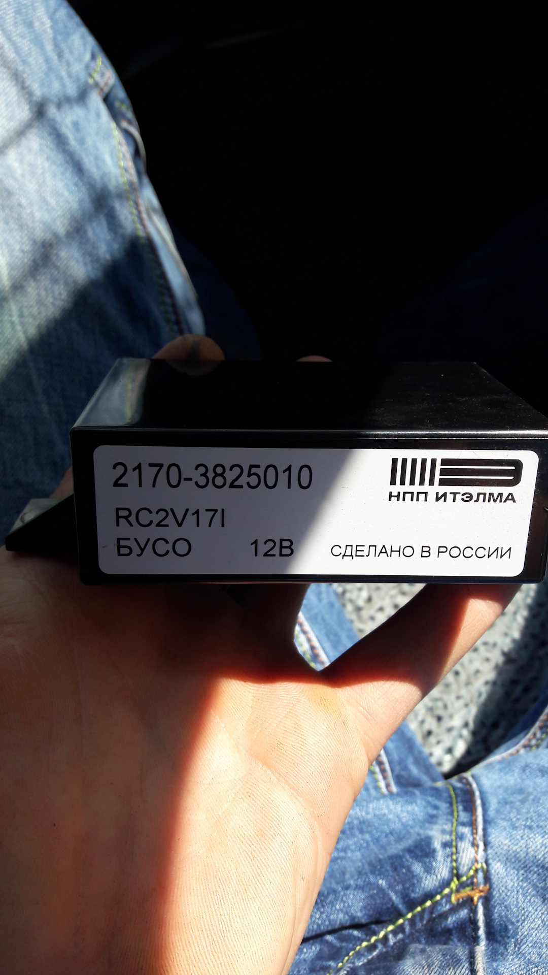

Здравствуйте! Дождался я выходного и решил продолжить установку. Недавно просил помощи по поводу датчика дождя и света, проблема была в том что не работал ближний и дворники в первом (прерывистом) режиме. Решил опять не мучать проводку а купить этот блок.
Еще вместе с этим блоком обивку моторного отсека, так как моя старая уже не подходит.

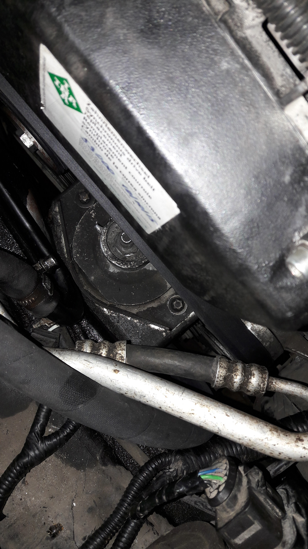

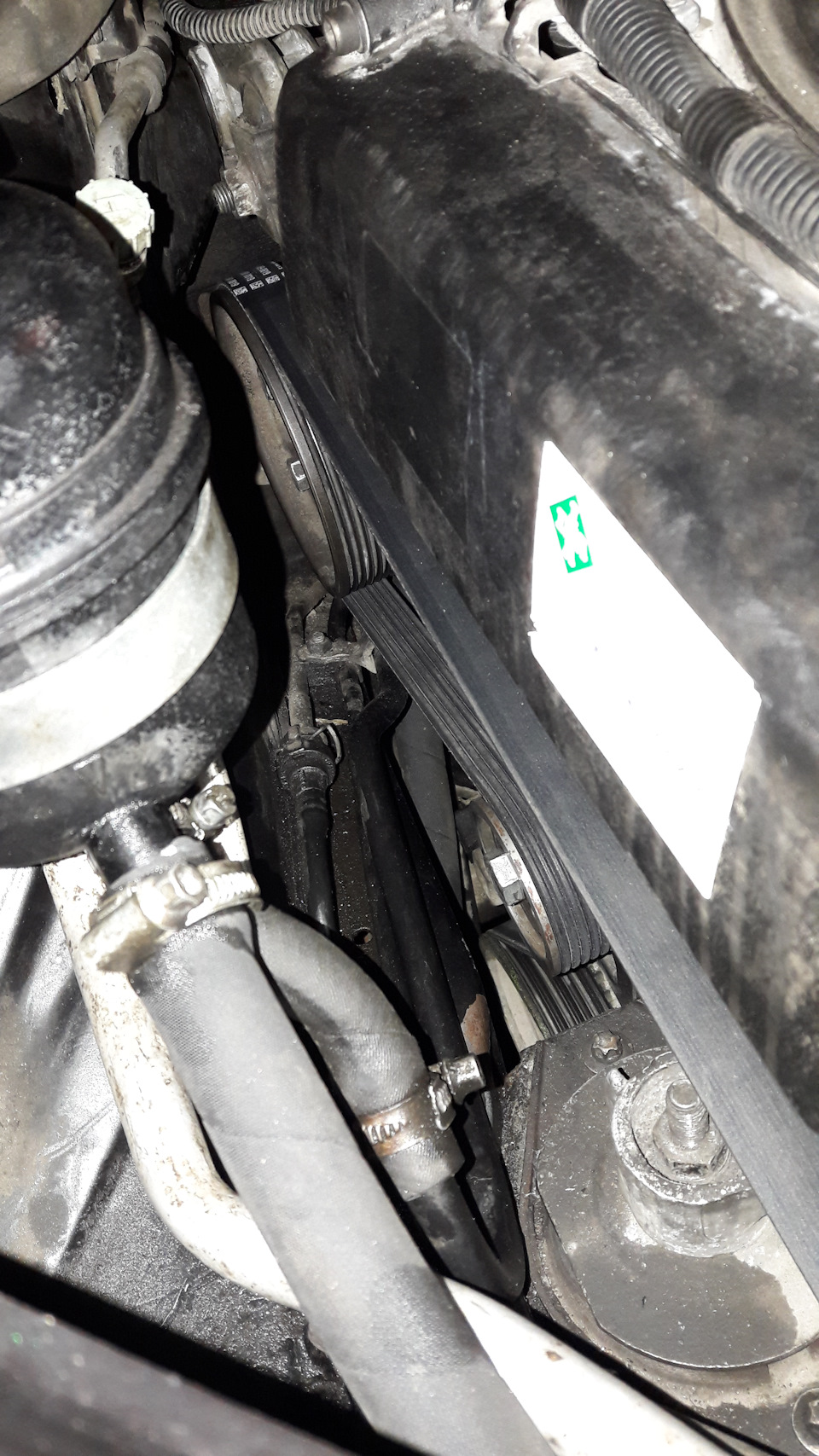

Пришел ремень, с подбором оптимального варианта немного замучился. Теперь длина его составляет 6PK 1692 (она индивидуальна).

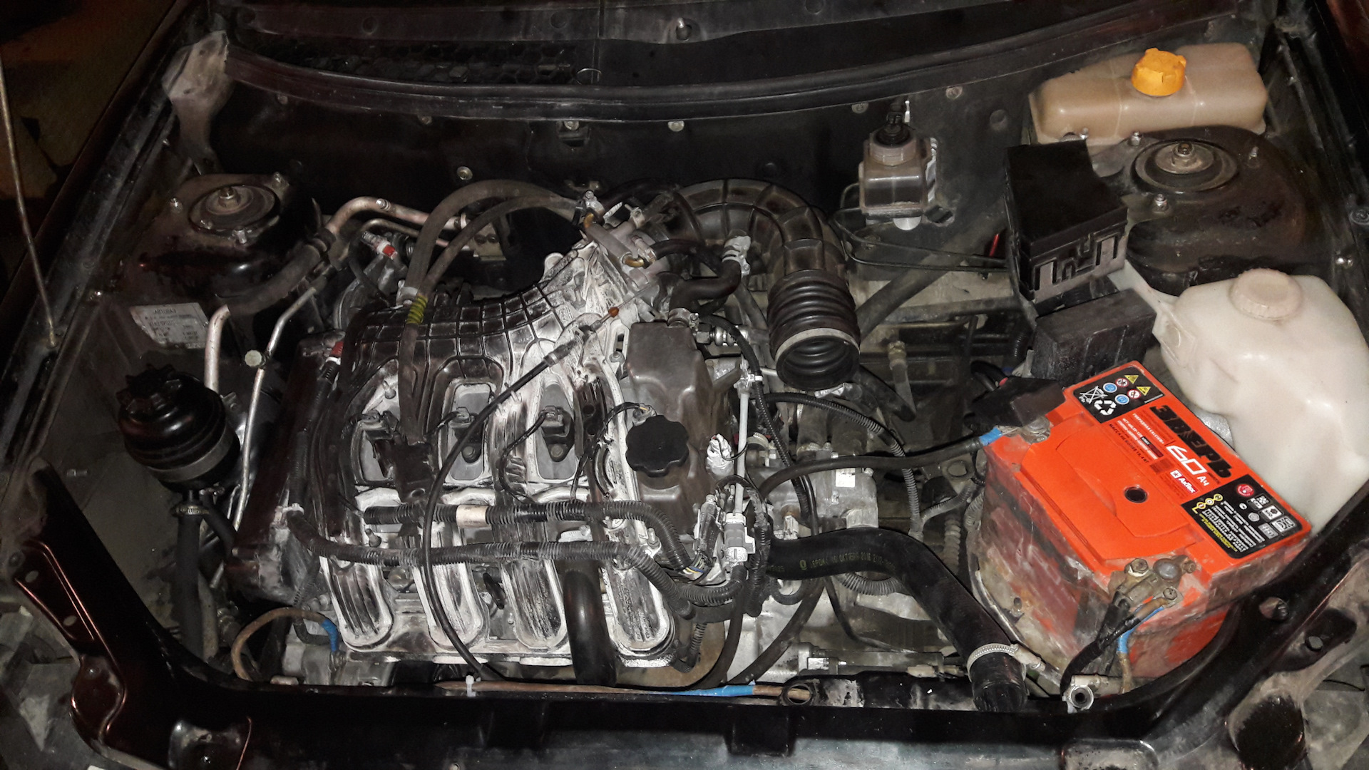

Поставил бачок гура прокинул шланг ( нетерпелось посмотреть как она будет работать с ним). Крепление немного нужно будет изменить, займусь им пожже.
Залил масло, повертел рулем. Чуть не забыл прокинул трубки кондиционера.
Ну и настал момент истины… Завелась с 3 раза работает ровно все хорошо посмотрел на ремень, нигде не трет все ровно, все крутится)).
Повертел рулем насос не буксует, ремень облегает его в 2 раза больше чем в стандарте (все мне говорили что будет буксовать). Все отлично…
Долго работать мотор не мог так как без радиатора. Кстати заезжал в магазин спросил патрубки на печку, продавец сказал что я первый кто спросил эти патрубки… Расстроился сильно пришлось опять выкручиватся, купил прямую трубку отрезал с запасом благо одна подходит родная а этой ничего не мешает. Вообщем все стало на свои места "как заводское".
В понедельник придет радиатор кондиционера и установка продолжится. Спасибо что дочитали.

Свет в итоге заработал ? Столкнулся с такой же проблемой
Да, установил блок БУСО и все заработало.
Проблемы со светом решились установкой блока? Какова стоимость блока?
Нового 2700 руб у нас. Я взял с разборки за 1200 руб.
