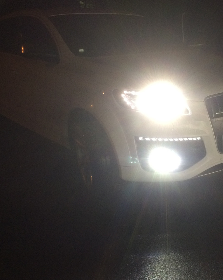

Ближний хорошо светит. А вот что с дальним?

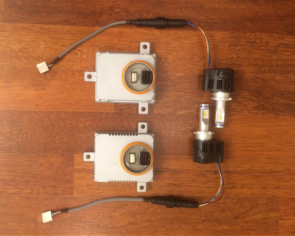

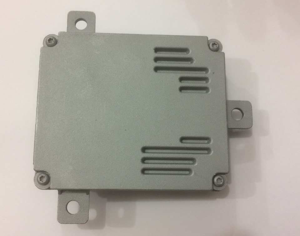

Приветствую. Не осталось от блоков розжига уплотнительных колечек? Я купил с разбора, а колечек на них нет :( Покупать еще пару блоков не хочется. Купил бы по сходной цене
Привет! Есть могу продать вместе с переделанными блоками

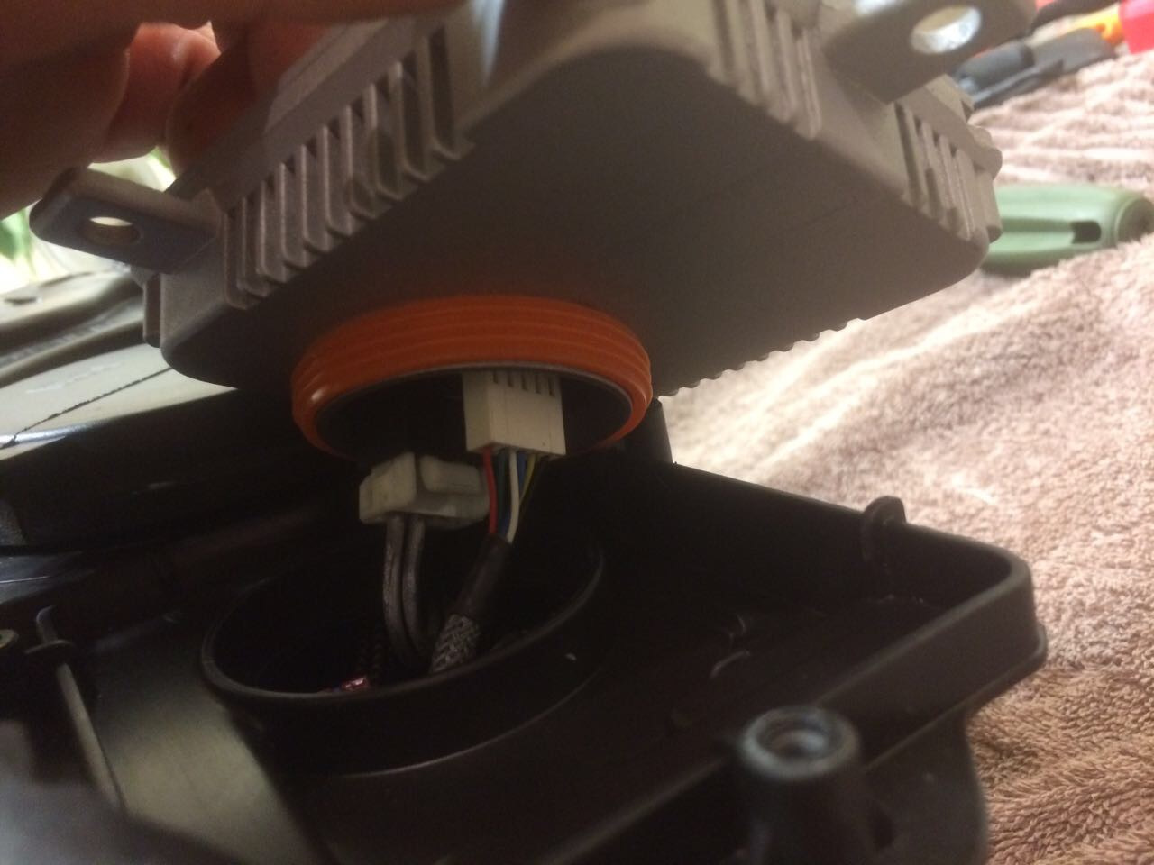

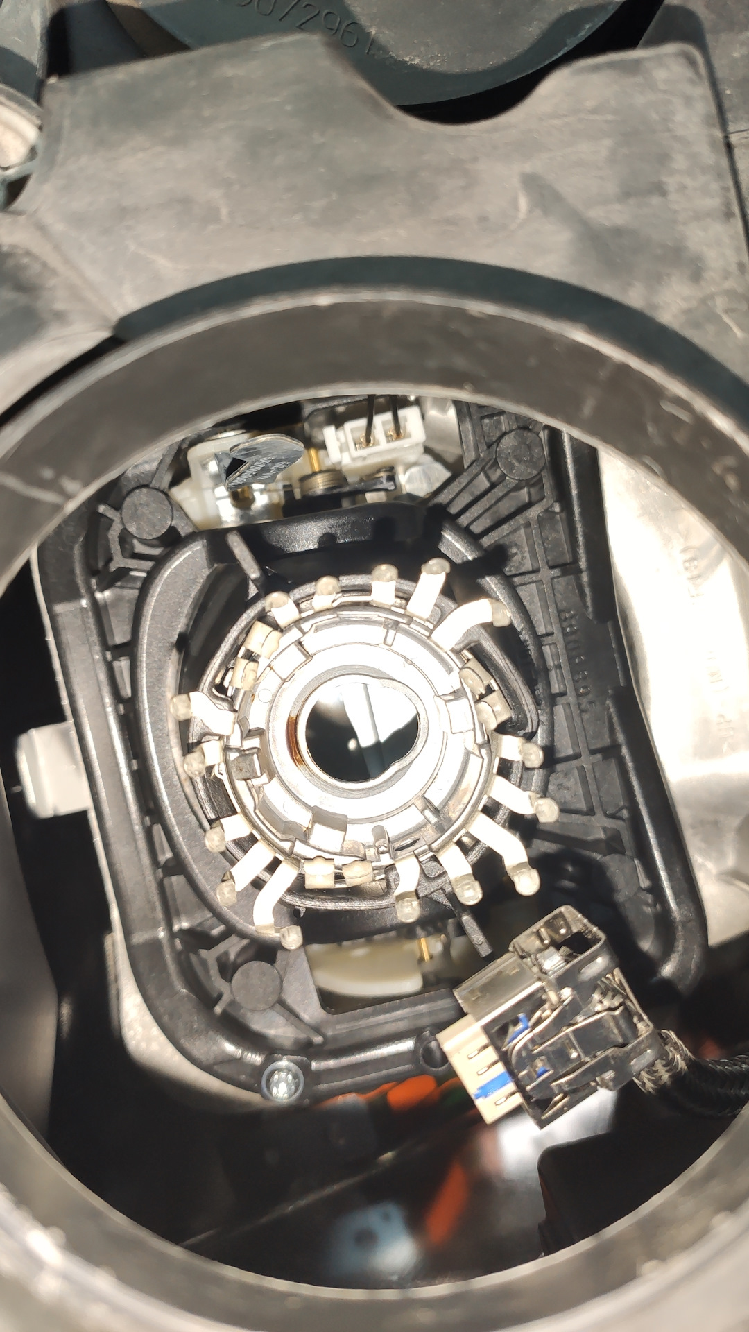

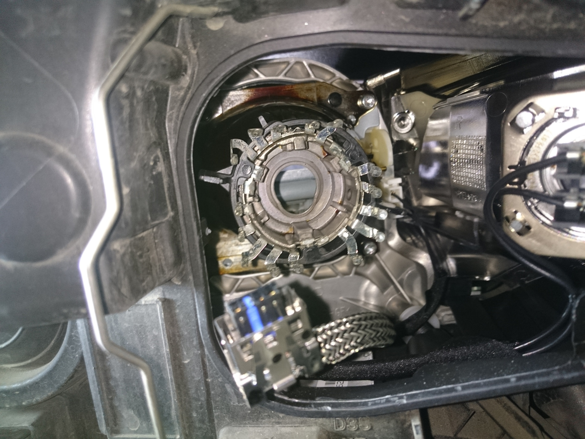

Не осталось фото этой защёлки без лампы?

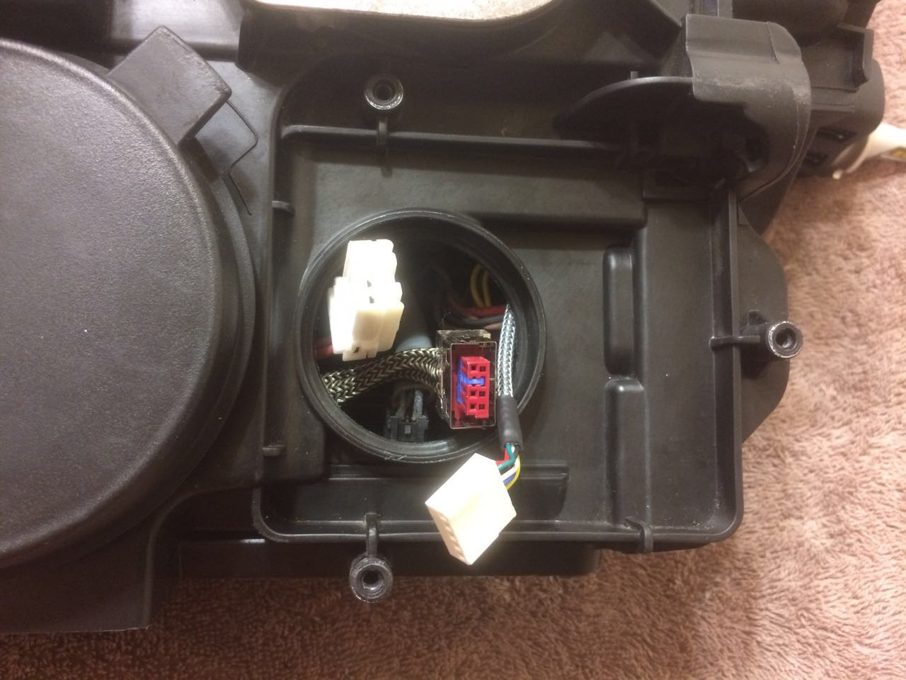

Спасибо. Заказал леды, но они не защёлкиваются. Старые лампы держались на лепестках
Не совсем понял как закреплены лампы в самой фаре, там защёлки под квадратный блок.
Штатная защёлка, юбка у штатной лампы и лед одинаковые

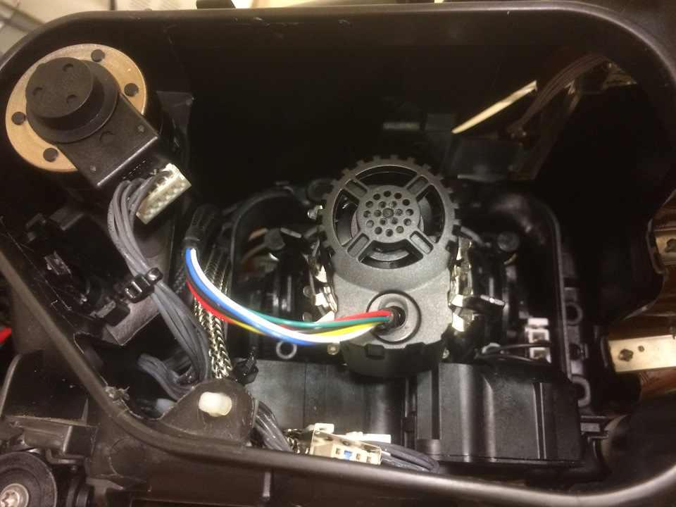

Линзы не менял? Только лампы?
Привет! Отчёт конечно хороший, вживил как штатные. Полагаю что с дальним такая же картина как у меня.

Привет! Как Вам диодные лампы в повседневном использовании? Какое то понимание что лучше/хуже диоды/ксенон есть? )

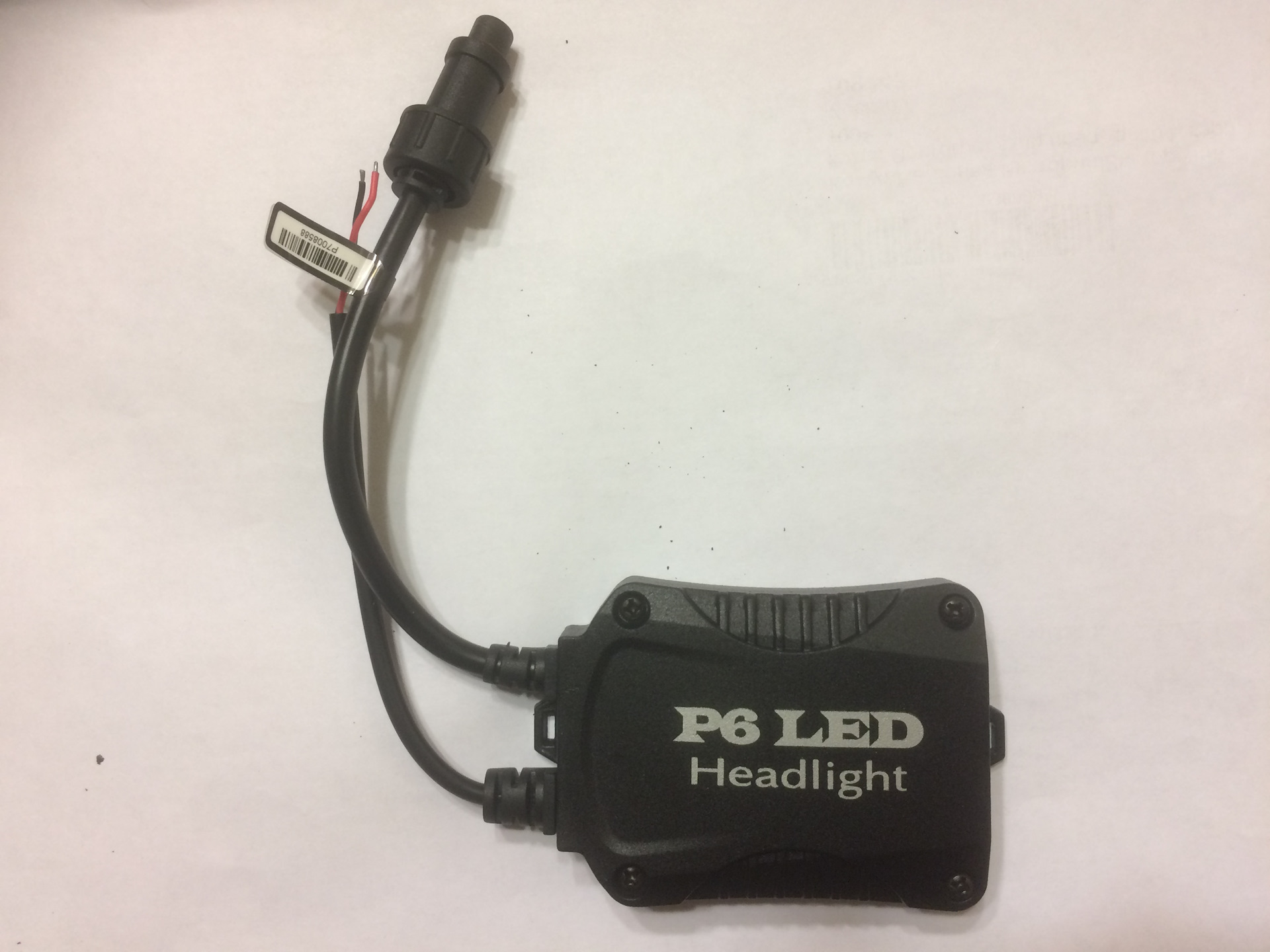

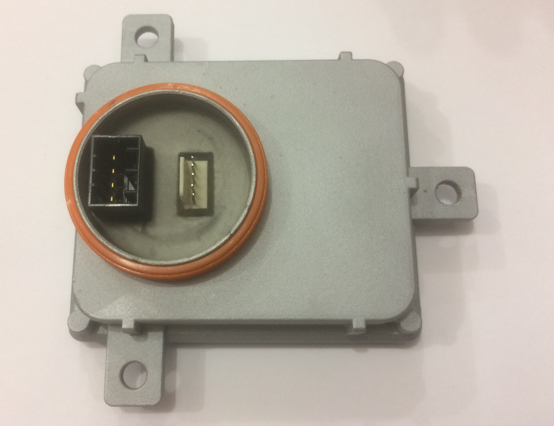

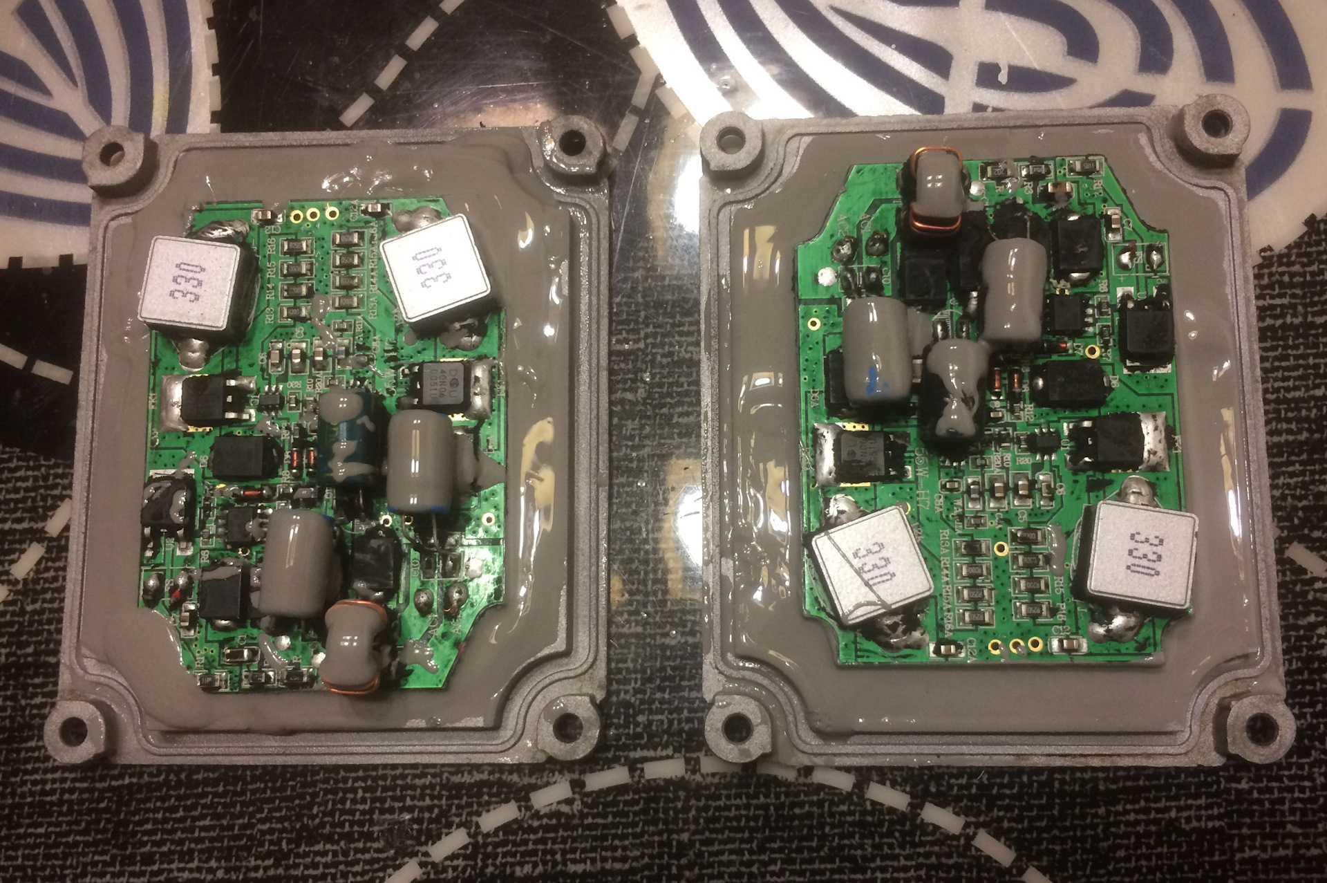

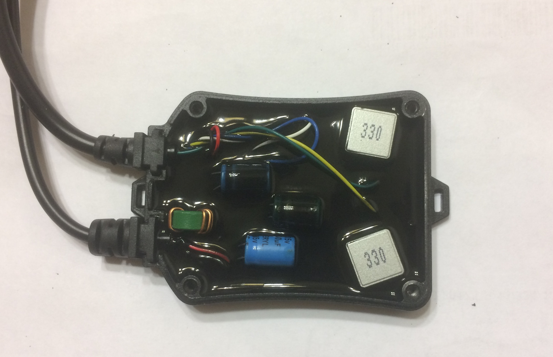

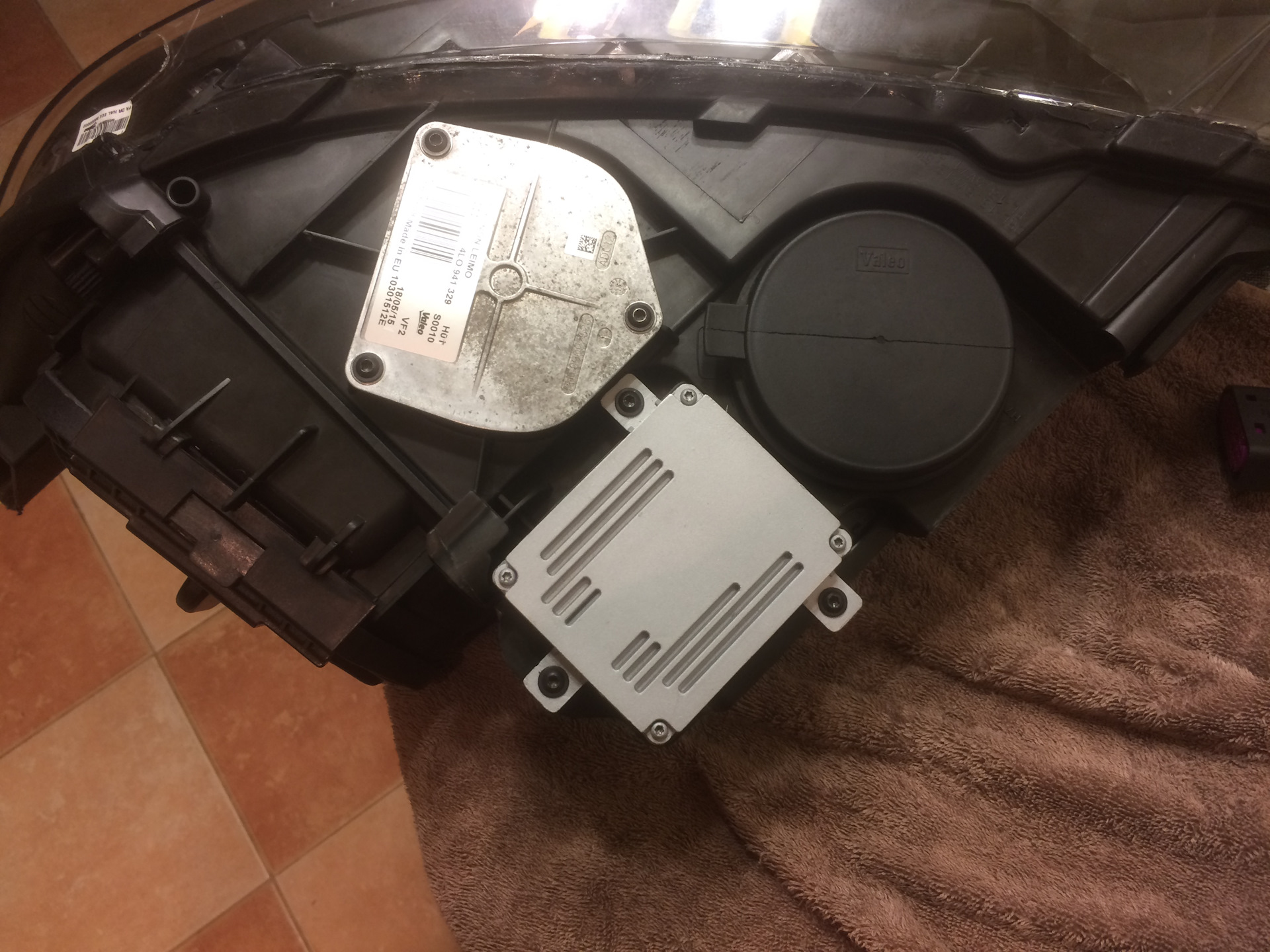

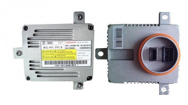

А драйвер в коробочки блоков спрятали чтобы не было "палева" для гаи?
В фаре нету под них места, а делать лишнее отверстие и выносить за пределы фары не хотелось! По этому решил внедрить в штатный блок

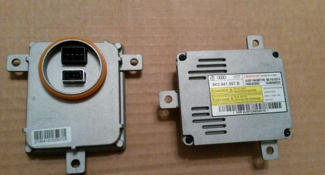

Понял . Спс. Сколько стоят такие блоки убитые под разбор?
На ebay можно за 22 евро новые купить, чтоб не ждать купил в Москве на разборе 5т пара
Новые — рабочие?
Да!

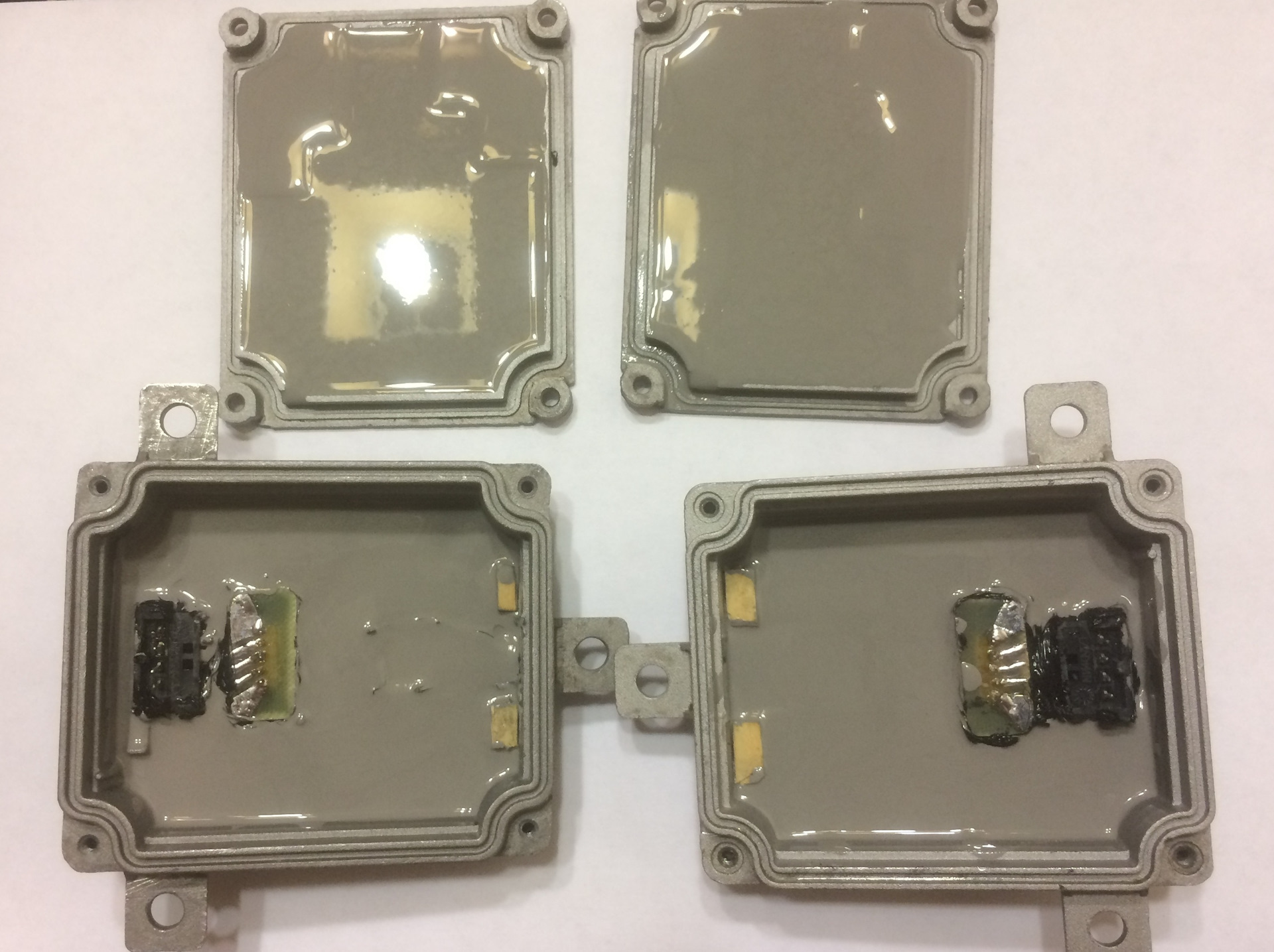

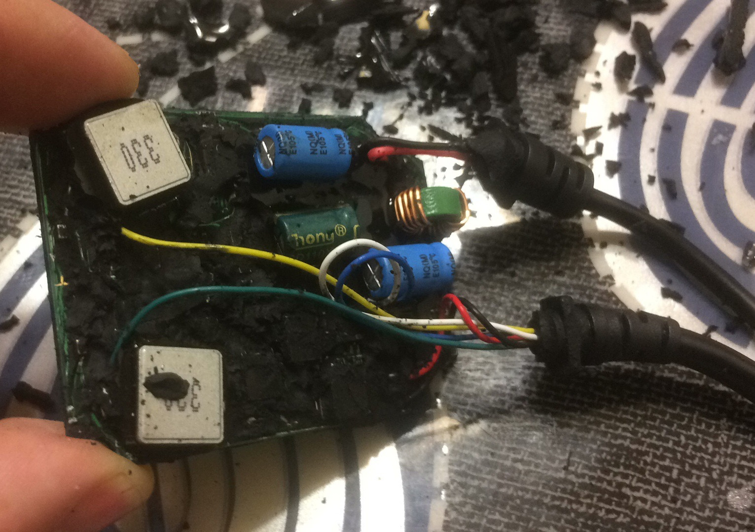

Валерий, компаунд химией смывали или соскабливали с нагревом?
Нет! Потихоньку ковырял
zakysb
Он мягкий и легко снимается
спс. пойду по вашему пути…

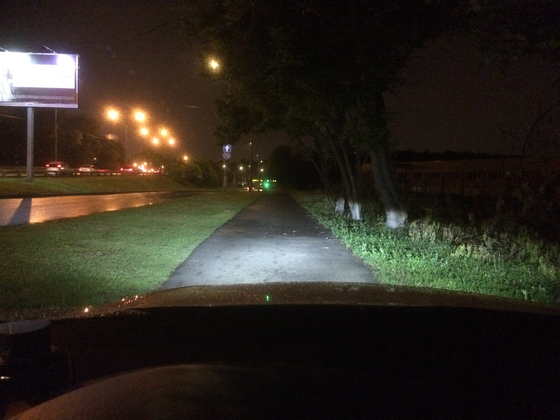

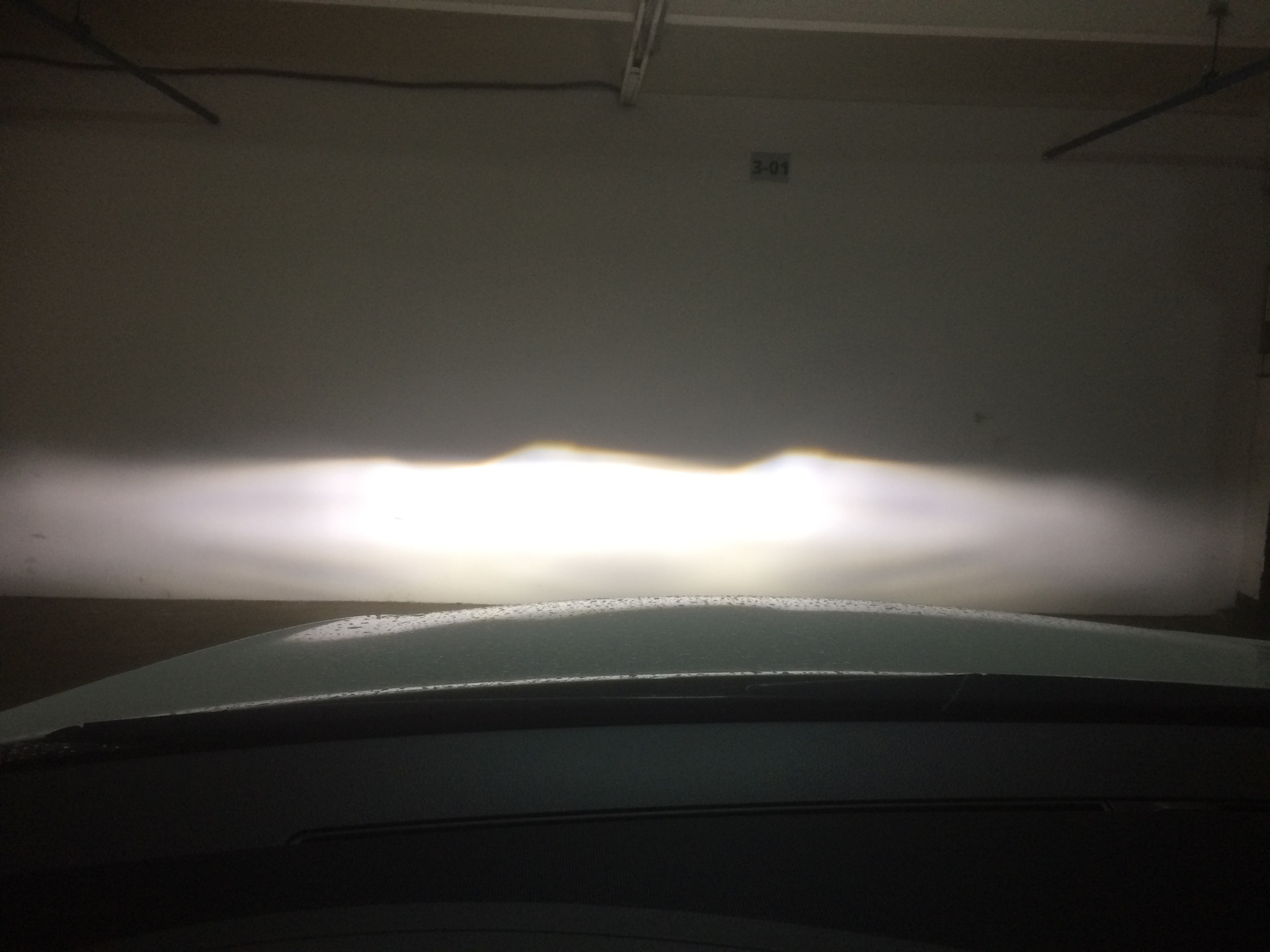

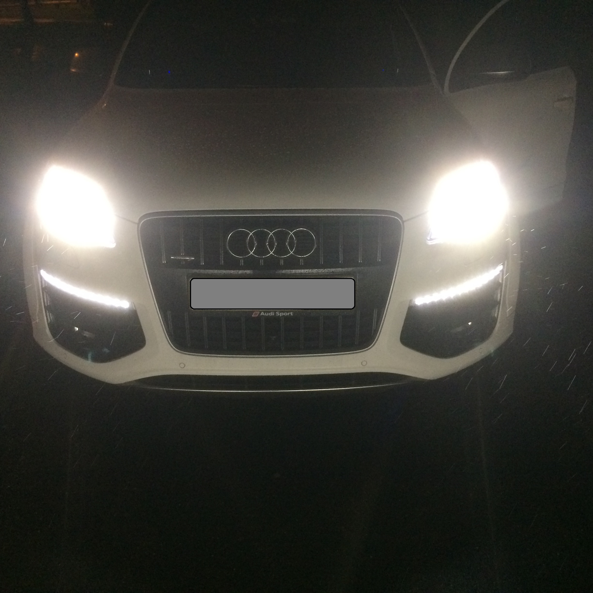

по граници света на стене, как то вообще не ровно светит, не могу поверить, что заводской ксен светит так коряво, и вопрос, а как вы крмпаун удаляли ?
Фото на стене тестовое, лампа не в фокусе! Позже выложу нормальные фото с замерами до и после
будем ожидать фото, очень интересно как оно всетаки светит

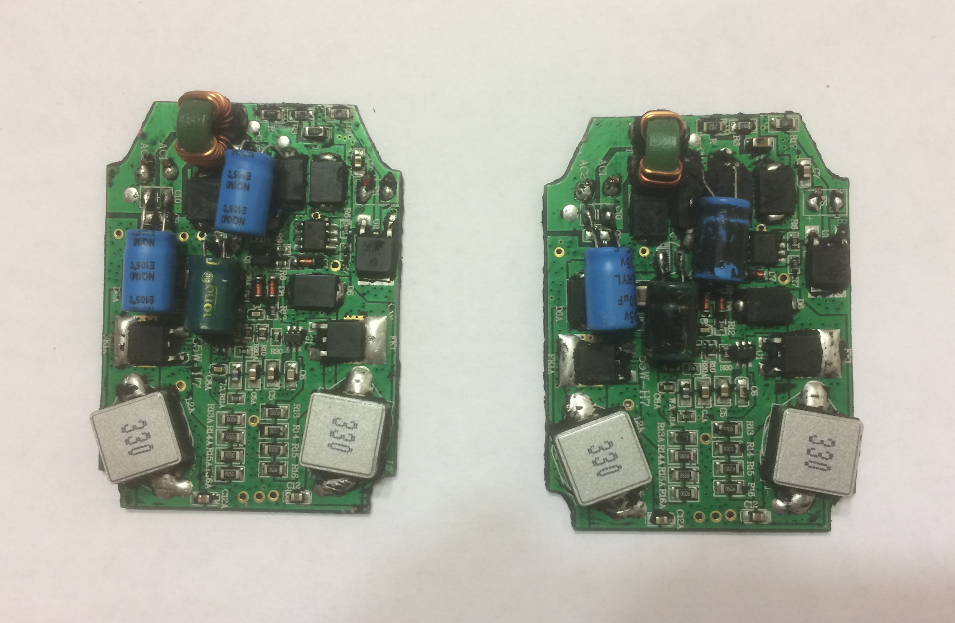

Вот только нет фотки куда какие провода паял
А что именно?
Ну куда какой провод паяется на плате и на разъёмы
Распайка осталась прежней, на блок (+) от первого контакта, минус от второго контакта штатной фишки!

Реально лучше ксенона? А то фото "до" нету…
По распеределению света смотрю ксенон чуть другой … в фокус видать не до конца выставили лампы .
Это первые фото, по мере наблюдения буду корректировать!

Комп на 55 ВТ мощность не ругается, или адаптировали каким то образом?
Температуру держат ?
Комп не ругается, по току и мощности они приближены к штатному ксенону!
Температуру держат.
