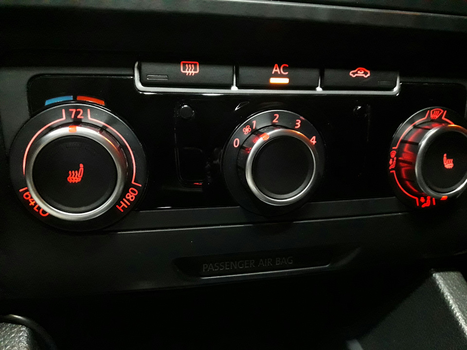

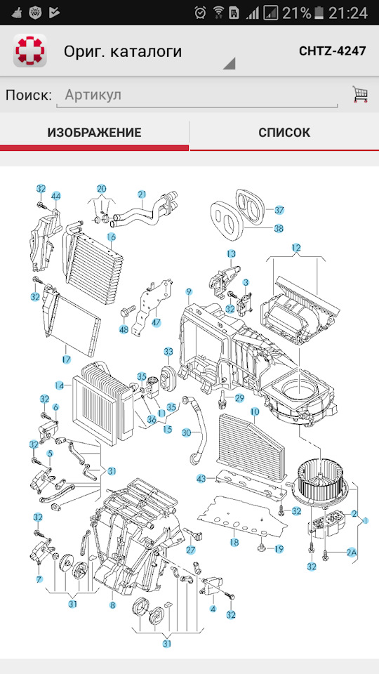

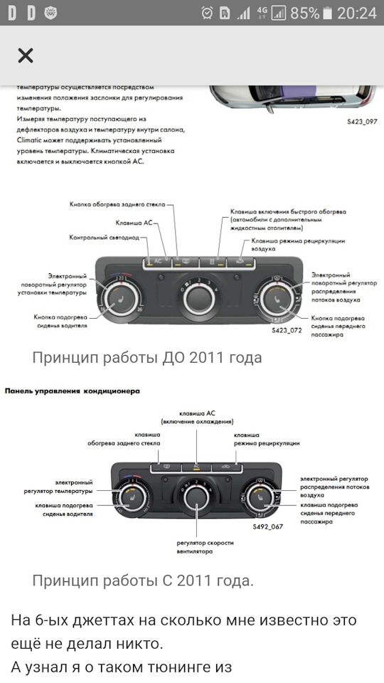

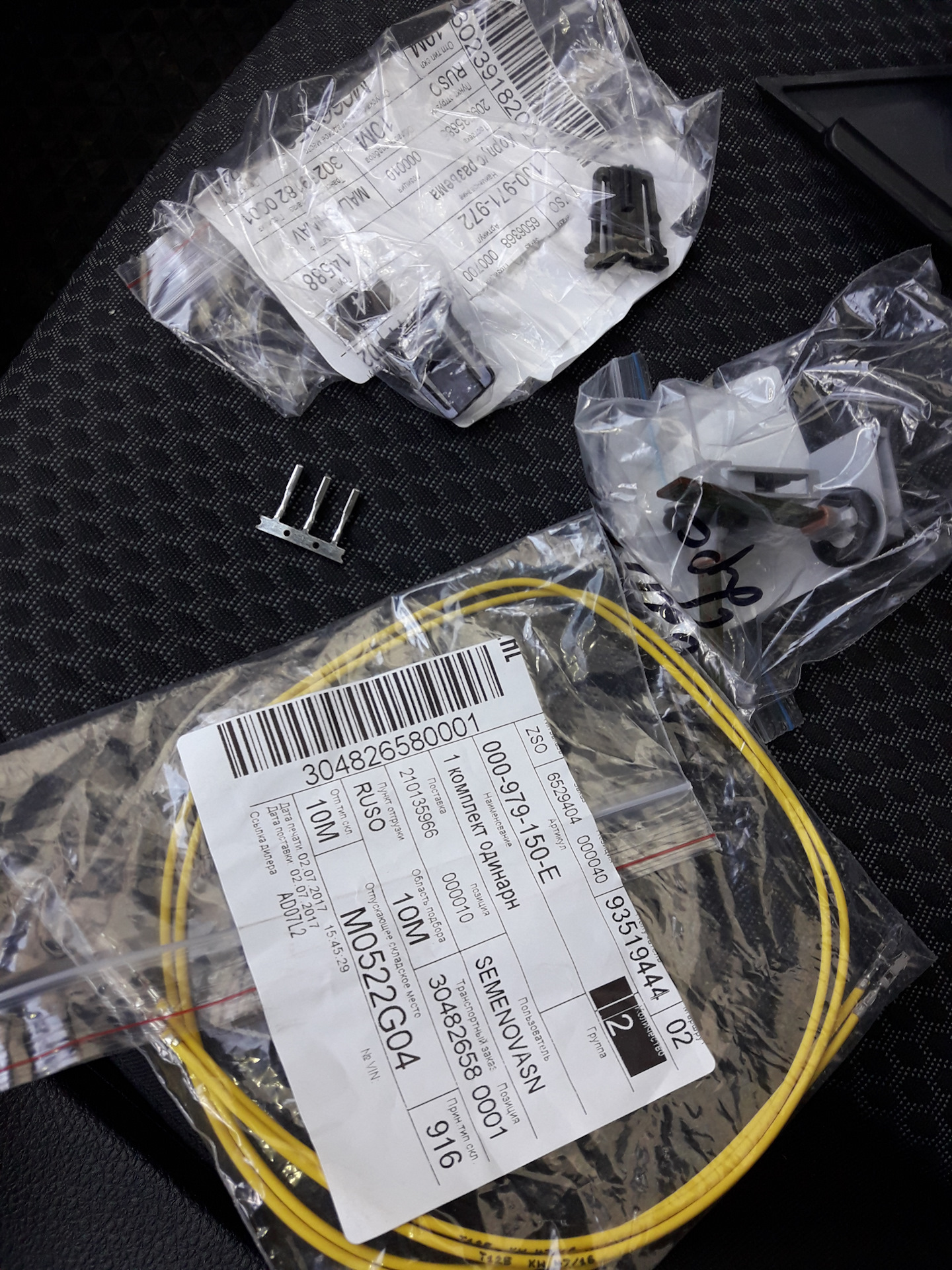

Пришел блок управления климатом из Америки (температура в фаренгейтах). Поставил датчик температуры в верхнем левом воздуховоде и второй в правом нижнем воздуховоде за бардачком. Левый подключил в 20ти пиновый разъем, правый в 16 пиновый. Активируем нажатием кнопок АС и рециркуляции. И Климат заработал! Выравнивает тепмературу теперь сам и крутить ничего не нужно! СПАСИБО Galucci и Phisbotan.
Запчасти на фото: Q10000, 000979150E

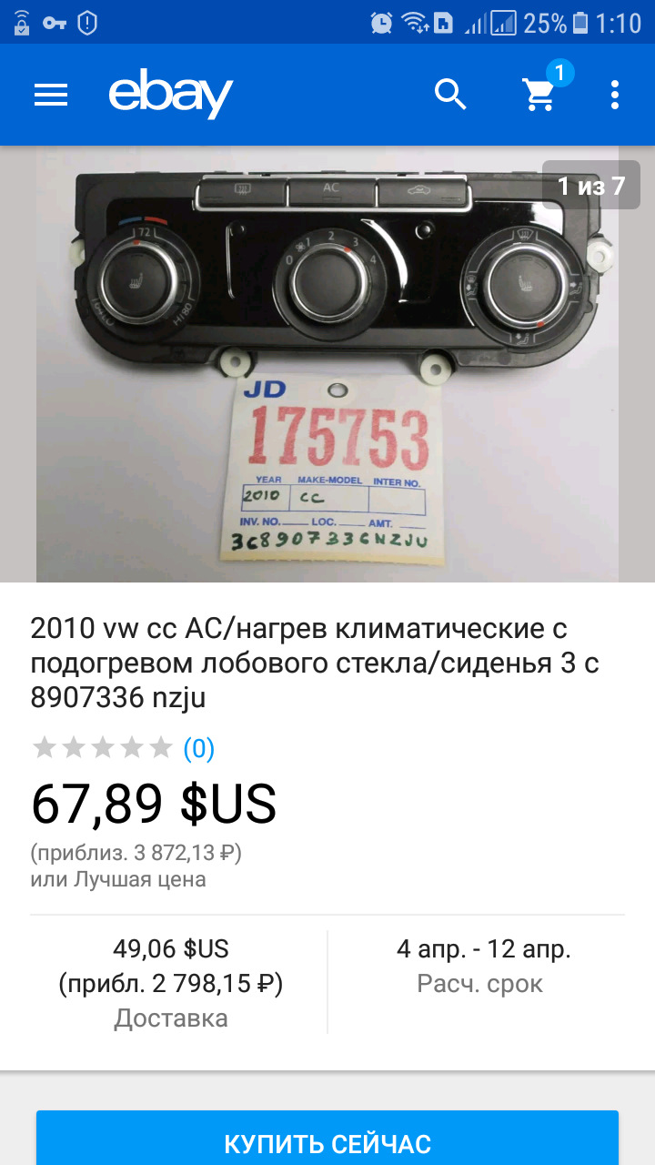

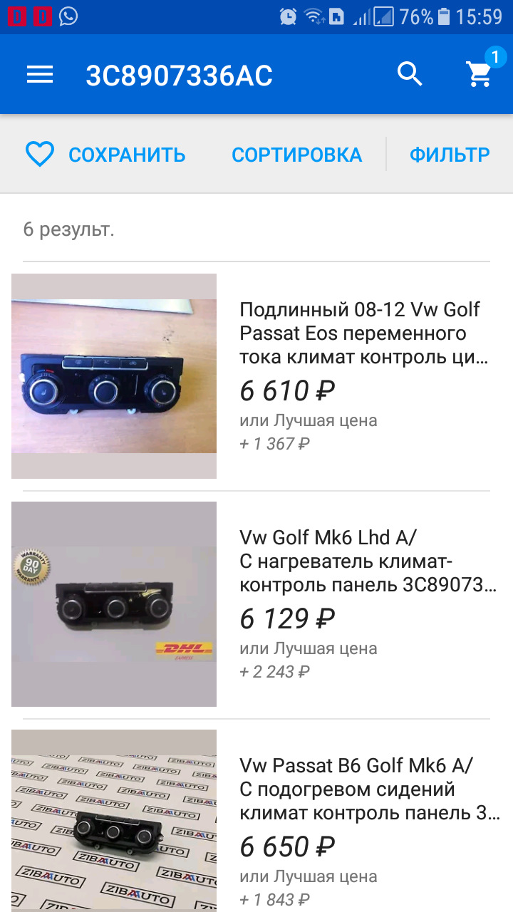

Подскажи, если такой поставить 3 C 8907336 nzju, результат будет такой же?

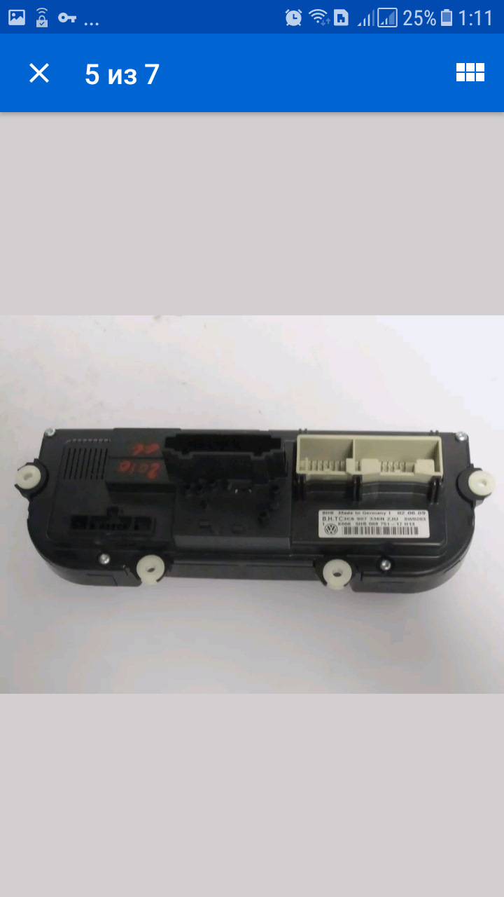

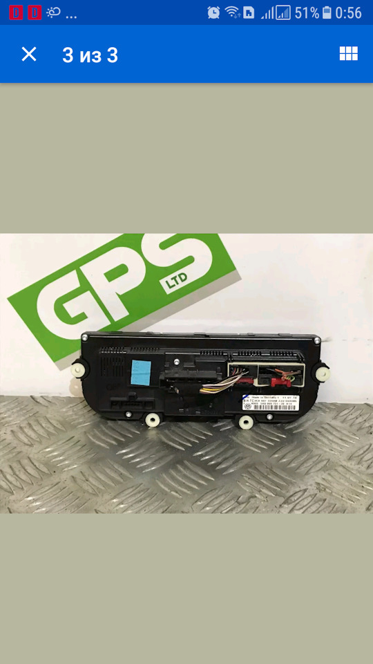

Сзади какие разъемы? Фото есть? Какой кондер у тебя стоит?
Стоит обычный климатик. У кого смотрел отчеты, все ставили 3 C 8907336 ajzju . Чем 3 C 8907336 ajzju отличается от 3 C 8907336 nzju визуально не видно, а где посмотреть более подробную информацию не знаю.
Я такой nzju тоже расмматривал. Он был дороже. Главное градуировка по температуре есть, значит мозги внутри соответствуют. Разъем соответсвует. Возможно функции рециркуляции при задней передаче нет… Спроси на eBay у продавца отличие в чем. Фаренгейты же в России отлично работают😉
А вот такой 3C8907336AC, это тоже самое (кроме градуировки в цельсиях)?
Да. Дороговато 7500 нашел
Нашел за 5, вот немного сомневаюсь. На ибей, с фаренгейтами, выходит в 4,5.
Бери, принцип одинаковый. Адаптацию сделать не забудь.

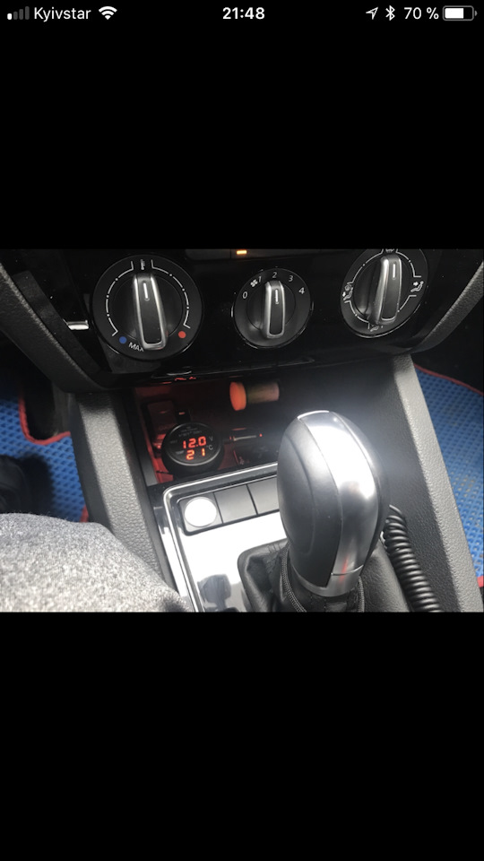

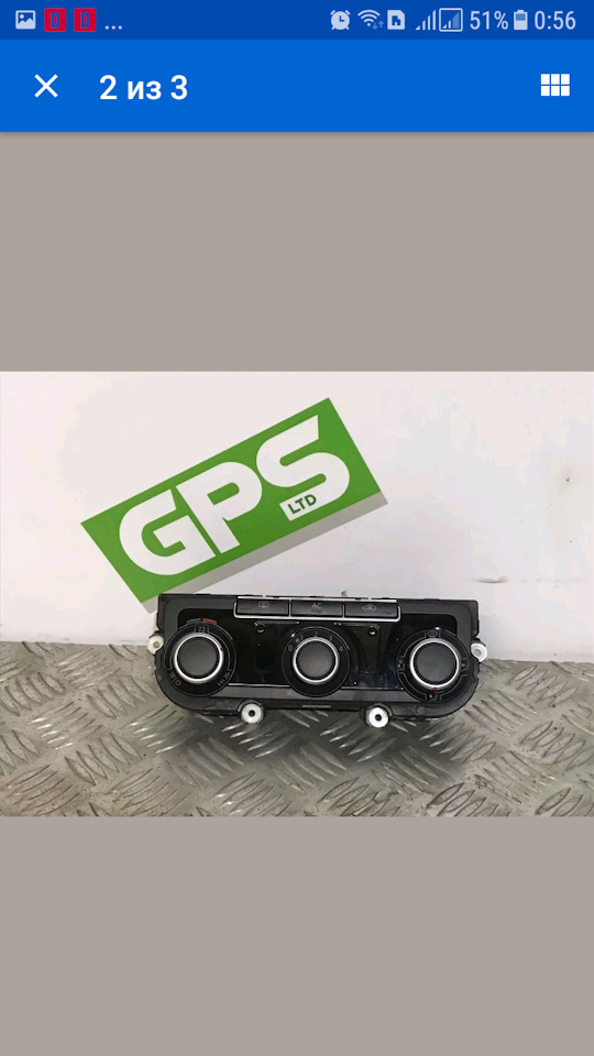

У меня блок кондера абсолютно другой, американец…
Фото
Dmitriy0034
Спасибо. Сорри что туплю. А номерок рамки не подскажешь под него?
Пришли фото своего
Только такое нашел
У тебя там тросики внутри, нет электронного управления походу
То есть реализация нереальна?
Вращение с трудом ручек? Есть ощущение механического переключения заслонок?
Ну вроде без особого труда, завтра сниму и проверю.
Сзади разъемы сфоткай. Если сидения без подогрева, то такой климат найти легко. Есть на eBay
Ок. Спасибо за помощь. С подогревом.
Тогда не купи вот такой. Здесь нет подогрева. Будь внимателен. И должна быть градуировка с цифрами 22град или 72фаренгейт

Короче провода только должны быть.
Dmitriy0034
Если тросики, то сразу по полной ставь весь блок с эл.заслонками и двухзонный

Можно в 5000р уложиться. 52$ с доставкой из США. Есть в литве но там цена дороже на eBay. И не проспите кнопки обогрева сидений! А то писали мне что без подогрева купили- он не подходит
Пины 4шт лучше отдельно купи. А то на фото я взял с проводами за 940р блин.
Датчик температуры 4B0820539 — 2 шт
2. Разъём в датчики 1J0971972 — 2 шт
3. Пины в блок Climatic N90764701 — 3 шт
4. Пины в разъёмы датчиков N10335807 — 4 шт
Круто, а можно номера датчиков, интересно, на мой блок управления так можно сделать ?
