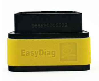

В целом этот EasyDiag Launch по сути аналог elm327 только с чуть большим функционалом, своим софтом и соотевтсвенно другой стоимостью. Сильно в подробности различий не вдавался.
Заказать решили с друзьями, на троих. Попали на распродажу и забрали за 3тр, то есть по 1тр с носа, что не так и дорого, в комплекте было 2 марки на выбор. Прибор пришел достаточно быстро (заказывали тут). распаковал, вставил и начал по инструкции с qq-new пытаться активировать. Необходимого пункта меню не было. Позже почитав форумы-интернеты выяснил что эта версия свитска/софта может только читать/стирать ошибки. Менять параметры она не может. Но ограничение софтовое и победить это дело можно нехитрыми манипуляциями с софтом на телефоне/планшете под Android'ом. Ниже опишу последовательность действий для открытия необходимого функционала взятую с форума carmasters.org.
Обязательное условие — наличие устройства на Android.
iOS не подходит потому как нужно в ручную менять файлы.
Желательно чтобы прибор (дальше свисток) после приобретения не был включен до прочтения данной инструкции. Есть некоторые проблемы с активацией свистков с серийниками серии начиная с 9685901***** и дальше, всей истиной картины проблем я не знаю. Мне пришел с номером 9685900***** и все получилось даже после того как его поюзали в обычном режиме.

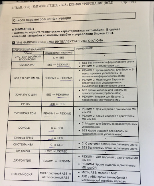

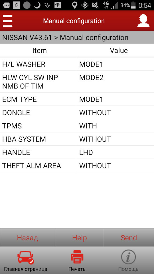

11. Теперь мы попадаем в конфигуратор, где нам необходимо выставить параметры как на скрине (спасибо Windyk, после чего нажимаем SEND

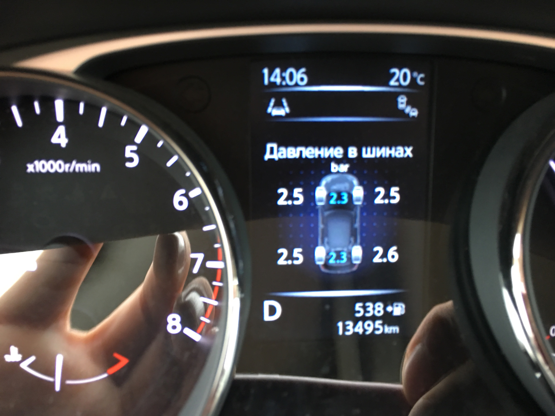

Сегодня поставили мне датчики на колеса. Один раз они у меня прописались, появилось давление. Потом я стал менять конфигурацию чтобы работала штатная сигнализация (где то тут писали что для этого нужно зайти через Россию и там выставить настройки кузова). После этого стало "давление появится после начала движения". Пробовал через Англию опять прописать датчики — не получается. Не знаю что делать. Может они не прописываются потому что уже прописаны? Скажите, через какое время после начала движения появляется давление на мониторе?
У меня пояивлось когда я за город выехал и по шоссе поехал от 50км/ч, по времени ну может до 15 минут
Так долго?! Т.е. вы утром выехали из гаража и целых 15 мин.нужно ехать чтобы начало показывать давление?
Аа, нет:) давление сразу почти появляется, после 25-30км/ч как набираю. У отца родные стоят на мурано датчики — у него гораздо дольше все это дело раскачивается. Возможно из за диаметра колеса 20“ вместо наших 18-17
Всё получилось! Машина постояла полчаса и одумалась Ещё раз спасибо за инструкцию и спасибо за моральную поддержку (это очень важно)! Выявил закономерность (возможно просто совпадение) нужно проехать, потом постоять несколько минут (двигатель не глушить), потом опять поехать и начинает появляться давление на мониторе. Теперь боюсь влазить в конфигурацию (чтобы работала штатная сигнализация), буду так ездить.

По идее за это должен отвечать параметр THEFT ALM AREA. Я пробовал выставлять WITH — не получается, конфигурация не сохраняется, пишет что она не верна.
И еще, Вы не задумывались почему в конфигурации Launch и на фото с переводом параметров некоторые позиции не совпадают (вам там подчеркнули ручкой какие они должны быть)? Например DONGLE на бумаге стоит "С", а в программе стоит "БЕЗ"?
Честно говоря сейчас уже не вспомнб почему разница на фото и проге. По идее можно разные конфигурации попробовать и в какой то сигналка штатная должна работать.

Хотя нет. Есть! Зона П/У С-ЦИИ и в распечатке показано, что нужно выбрать РЕЖИМ 4, а по факту мы выбирает "отключить"!

Подскажите, пож-ста, theft alm area для комплектации Le+ какой надо указывать?
я ставил как на скрине за исключением HBA — нужно поставить with, как в коменте ниже указали. У меня LE+
Trago
в переводе на фотке это называется зона п/у с-ции. для нас подходит сообтветсвенно without-без
Спасибо за ответ!
NikitaYuryev

А авто переключение дальний ближний после этого работает? Просто скрин с настройками выложен мой, Windyk скинул его я в л.с, а я эти настройки делал для своей машины комплектации se, у меня нет в комплектации опции авто переключения дальний/ближний, а у вас le+ такая опция есть, а вы ее отключили, если делали как на скрине. Для вашей комплектации HBA нужно выставить with, я пробовал, все сохраняется и работает.
Я знаю:) выставил С :) все работает:)

Для инфо. по мануалу в стоковых колесах должно быть давление перед 2,3, зад 2,1 R18
да, это я знаю. у меня домашний манометр на компрессоре показывает 2.3 а датчики 2.5-2.6
найду другой манометр, а то и пару и проверю. возможно домашний врет
Отлично получиись тока давление мне кажется в шинах высоковато… радиус какой?
Диаметр 18. Пока не могу понять врет машина или все таки мой манометр, видимо манометр)
Попробую пару других манометров для проверки
Угу рекомендация 2,3 и 2,1 ну 2,4 край для быстрой езды… а у тебя 2,6
поправим поправим) это обкатка)
