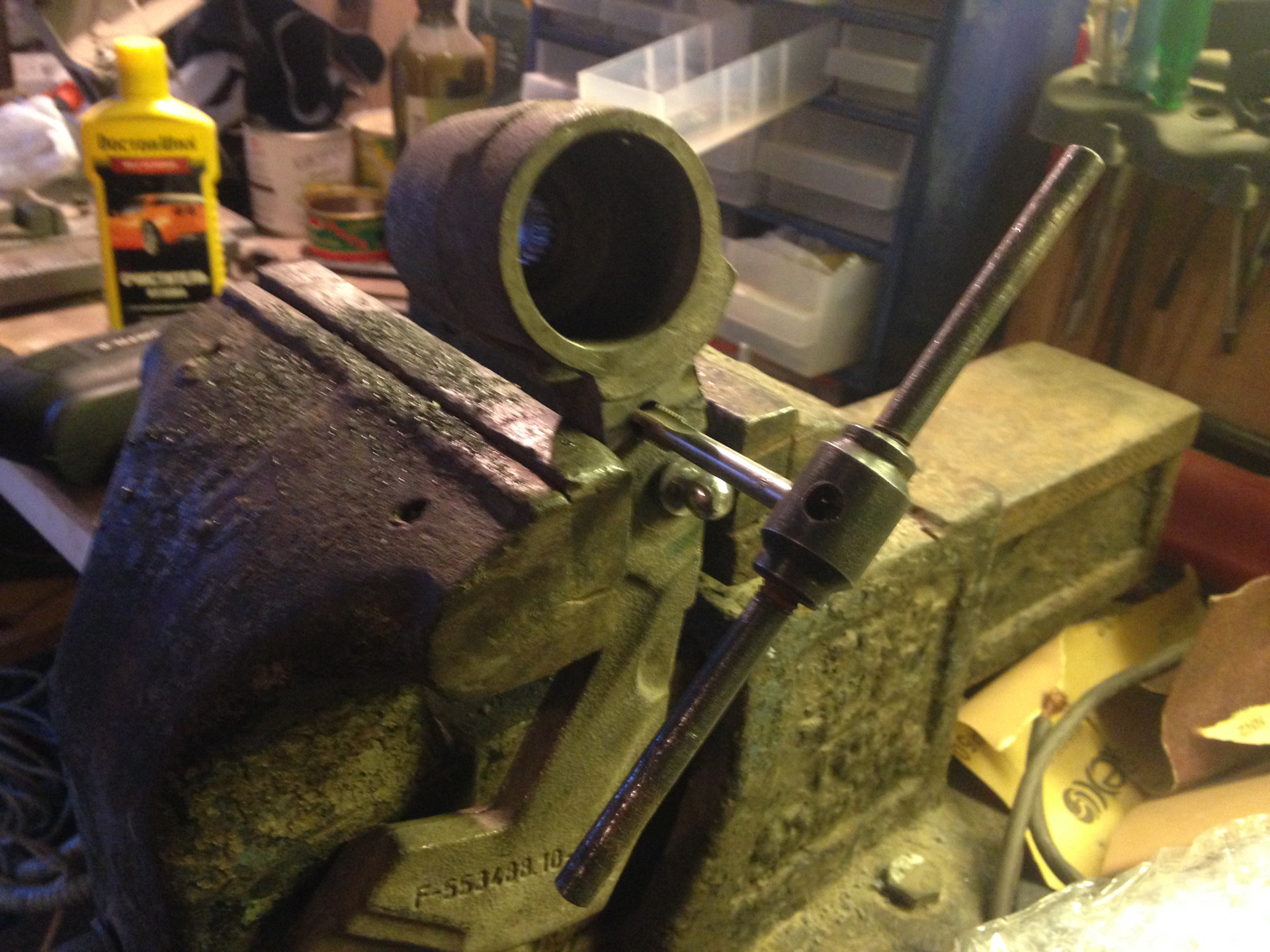

Нужно подготовить:

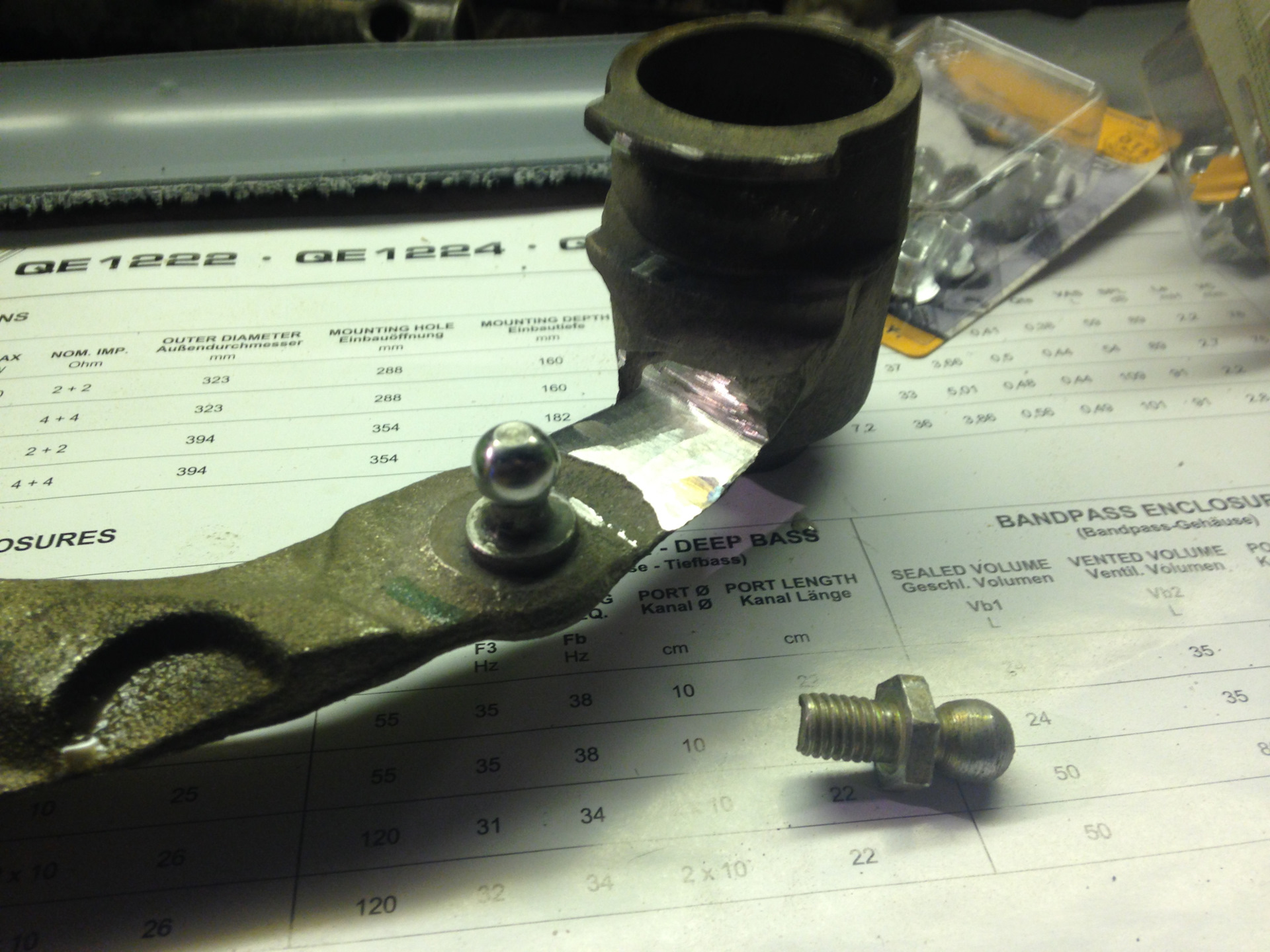

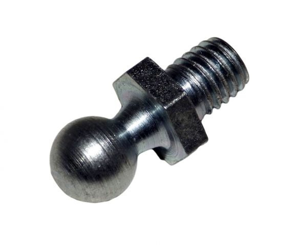

1. Болт крепления упора пятой двери ВАЗ
2. Метчик М8 (резьба у болта от таза)
3. Точило (подойдет и болгарка)
4. Высокая головка на 13
5. Пробка торца кулисы КПП
(Помогите найти в номер в каталоге? Все перерыл — не вижу ее в деталировке…)

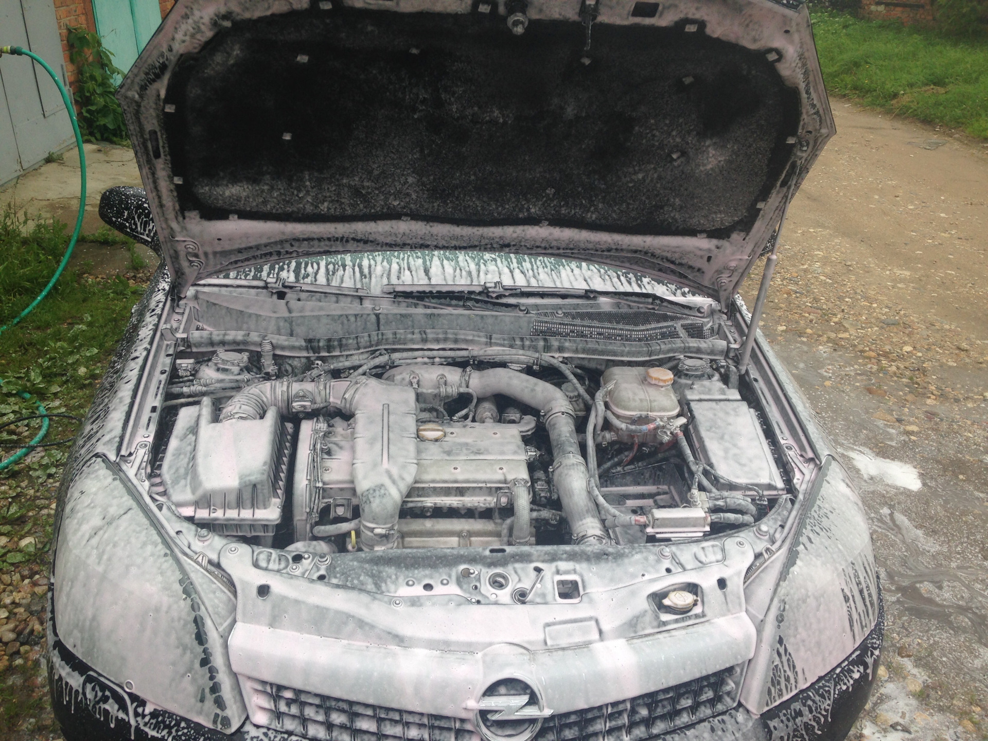

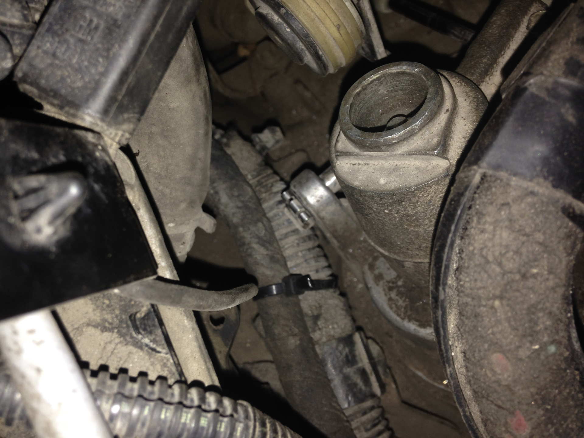

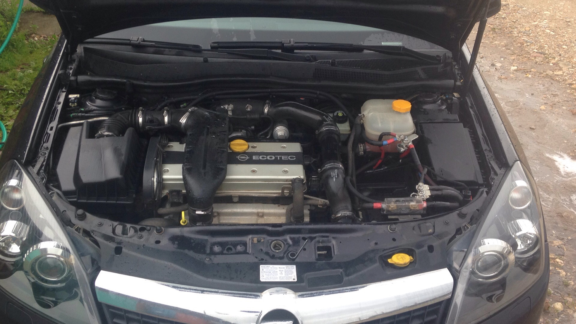

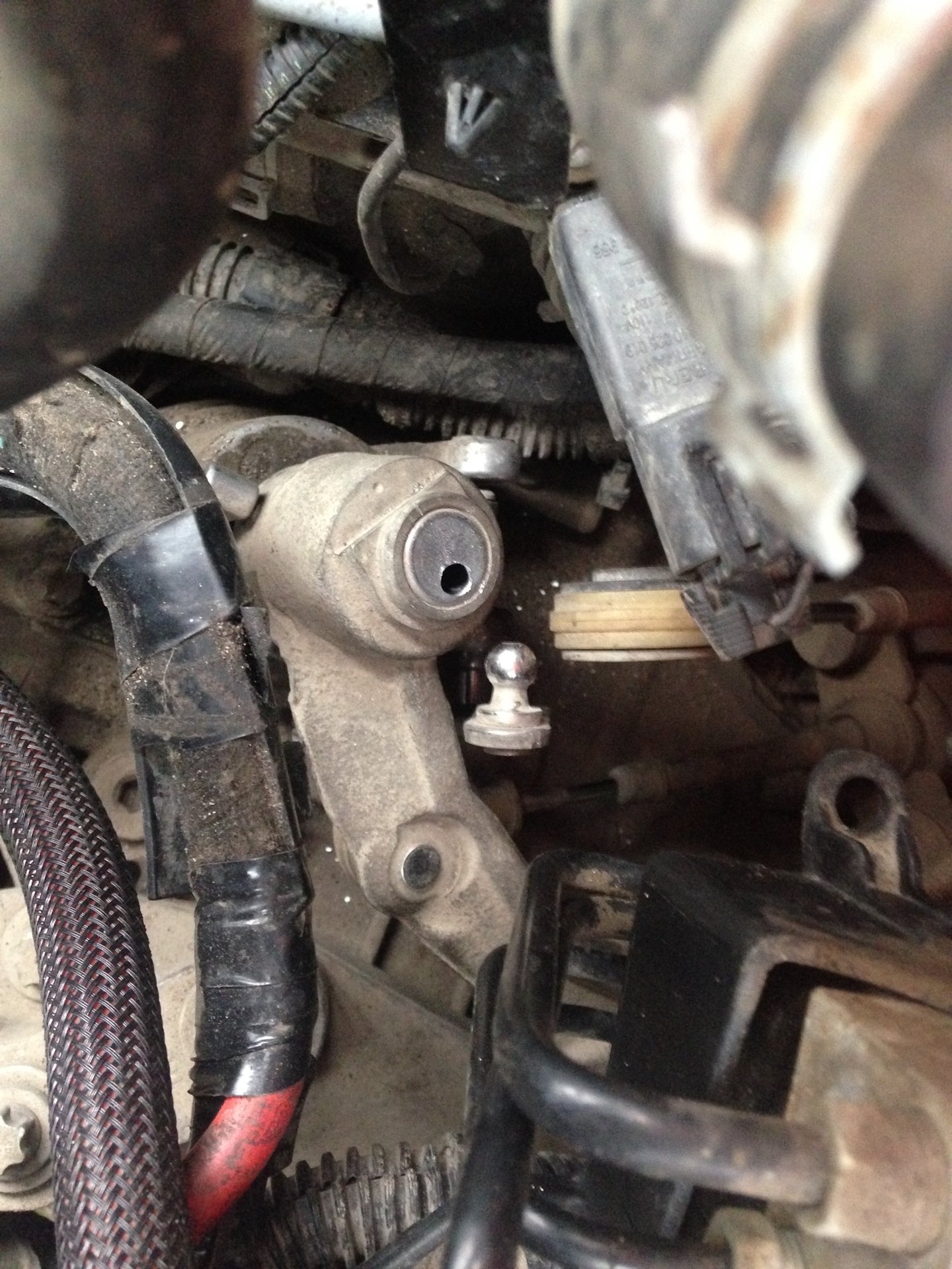

Помыл под капотом
Снимаете:
АКБ
Лоток АКБ

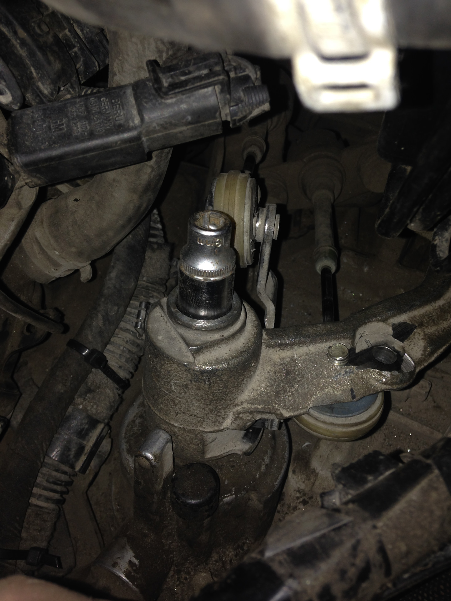

Находите механизм выбора передач

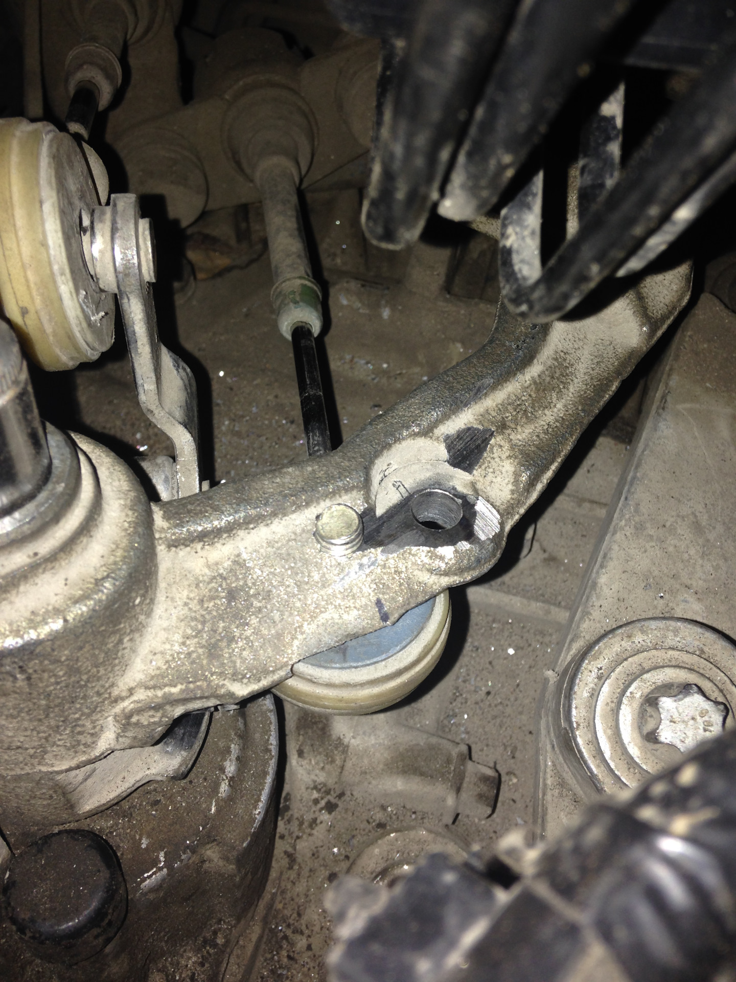

Сверху пробка (закрывает гайку на 13)
Спасибо огромное Сергею и Руслану из KWD motors которые по телефону объяснил колхознику секрет снятия механизма :)
Пробку сверлим и крючком вытаскиваем с посадочного места.
Головкой откручиваем гайку крепления

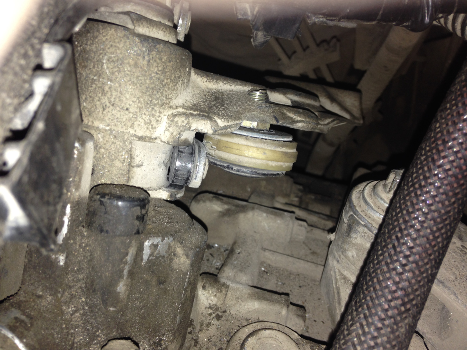

Снимаем стопорную скобу с боковой оси (просто потянув вверх)
Снимаем тросы с шариков и монтировочкой уперев в колокол сцепления — нежно стягиваем кулису с оси
Кулиса одевается на ось только в одном положении (на оси есть ключ для верной сборки)

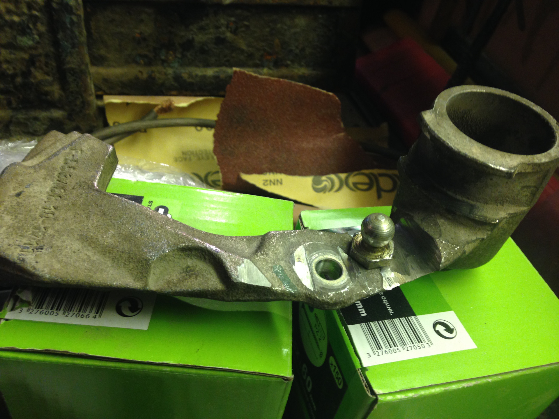

На снятой кулисе — делаем горизонтальную площадку для установки нового болта крепления троса и сверлим отверстие, что бы нарезать в дальнейшем резьбу в нем — М8
Важно! Нельзя сильно сдвигать ось троса! Иначе наконечник упрется в механизм!
7 раз отмерь! Один раз просверли)
Назад все собираешь в обратной последовательности)
Получился идеальный выбор передач! Теперь точно гонка :D
