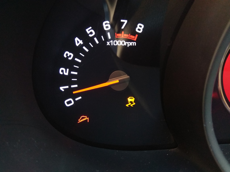

Всем привет. Мои жалобы, что с полным приводом у меня не все гладко я уже давно изложил тут www.drive2.ru/l/450906970845614438/.
Перед этим на последнем ТО у дилера я пытался выяснить причину толчков, но как и следовало ожидать, ничего вразумительного я не услышал, но и ответ, что типа так и должно быть меня не устраивал.
Началось изучение соседних форумом наших соседей. Выяснил, что дефект который меня беспокоит вовсе не конструктивная особенность полного привода корейцев, а настоящая проблема решить которую можно только заменой масла и тщательной чисткой все полостей и элементов.
Дефект встречается на IX 35, Sorento, Sportage третьего поколения, т.к муфты у нас одинаковые.

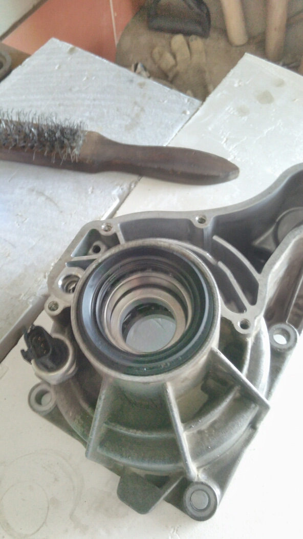

После того, как открутили кардан, попытали сорвать торцевую гайку, и опааааааа вал в муфте прокручивается. Хотя ранее я читал, что срывать гайку лучше на месте, чтобы не зажимать потом в тисках.

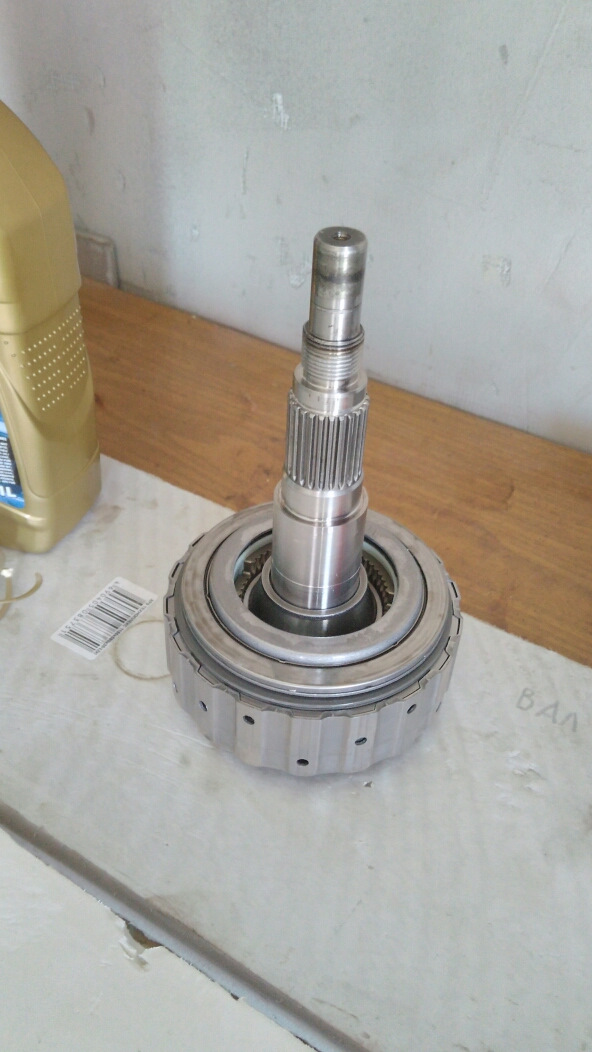

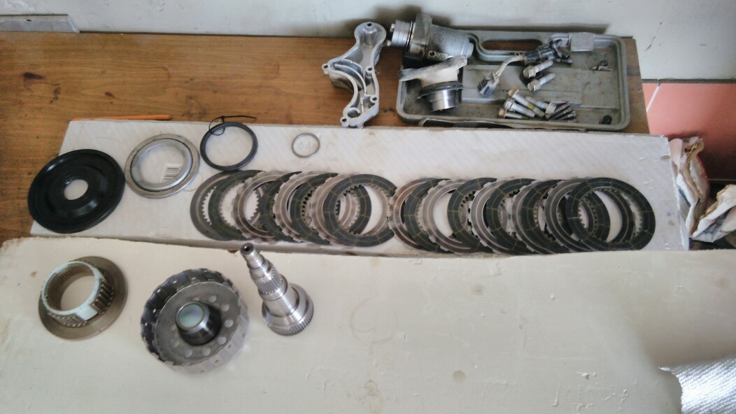

Снимаем муфту с редуктора, берем емкость для слива масла, ставим муфту входным валов вниз. При этом вал немного смещается по своей оси под массой муфты и из под сальника, начинает вытекать масло. За 10-15 мин вышло примерно 350 мл. Слилась абсолютно черна жижа, похожая на масло.
Далее, переворачиваем муфту и через брусок молоточком бьем по торцу входному валу. Таким образом торцевая крышка сальник сама выходить из зацепления с корпусом муфты. Стучим аккуратно, чтобы фрикционы не вывалились, после того как крышка снимется.

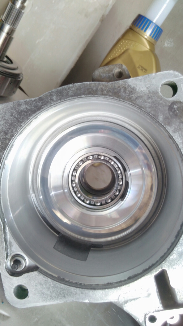

Снимаем торцевую крышку со стороны редуктора

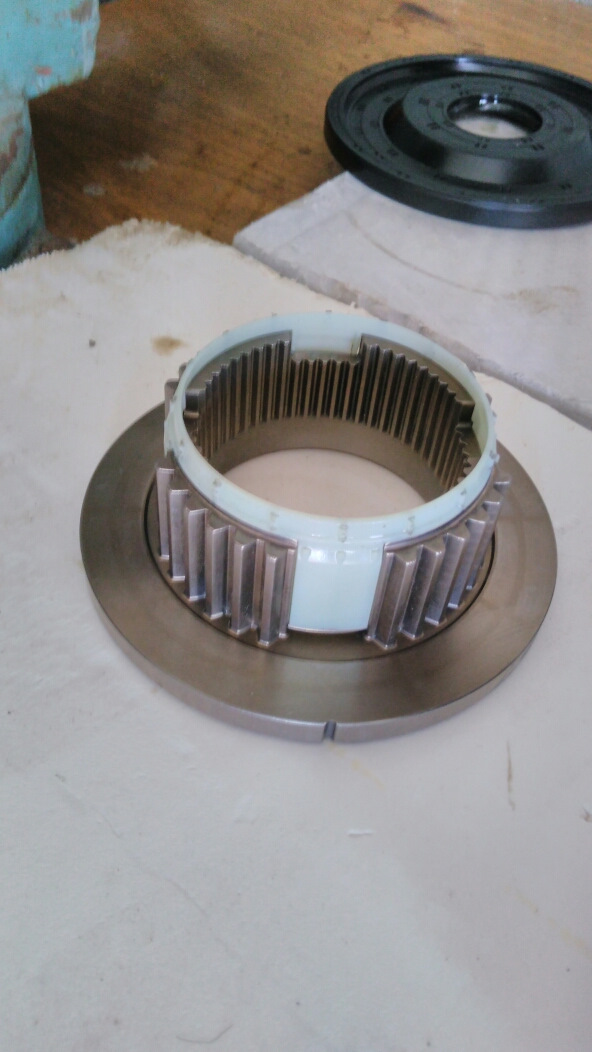

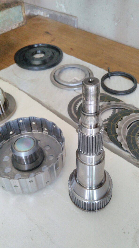

Корзину с фрикционами мы разложили таким образом, чтобы не перепутать последовательность при сборке. Последнюю пару фрикционов, держит внутренне стопорное кольцо. Снимается отверткой.
Знаю, что слабым местом муфты является сварной шов соединяющий вал и корзину, но на консилиуме решили не усиливать сваркой сварной шов, так после обязательно потребуется обработка на токарном станке, для его зачистки (снять усиление). На вид шов ровный без следов износ.

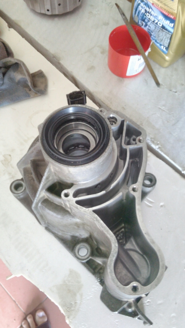

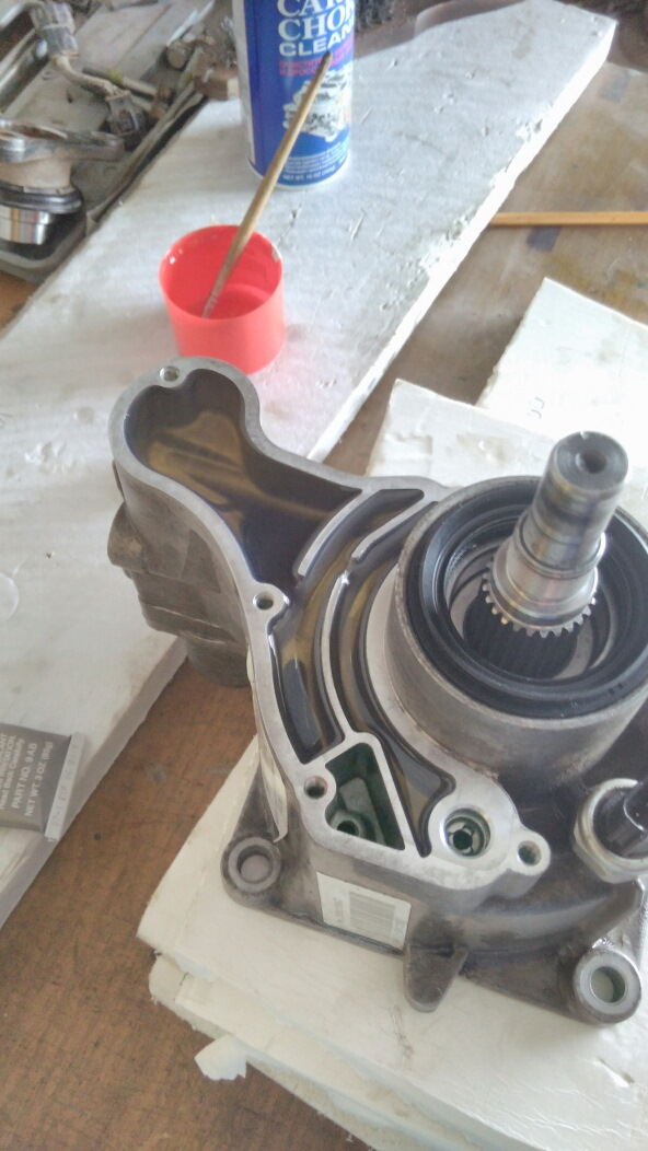

Перед сборкой каждое кольцо корзины я промывал очистителем. Пользовался такими. Ушло три балончика
Хочу сказать, что следует выбирать те очистители в комплекте которых идет трубочка удлинитель. Это необходимо для промывки полостей муфты, подшипников и внутреннего фильтра. И как мне показалось, с трубочкой создается более высокое давление (напор), чем без нее.
Корзина собрана, все внутренности очищены.
В процессе сборки, после чистки каждую плоскость фрикционов и мазал кисточкой новым маслом, т.к. мой напарник предупредил меня, что читал на страницах форума Тускан клуба, что после разборки ранее собранной муфты фрикционы были подгоревшими, т.к. при сборке не смазывались.
Для тех кто думает, что просто поменяв масло, можно решить все проблемы это ошибка. Отложений и сгустков там было достаточно, все их необходимо было удалить.

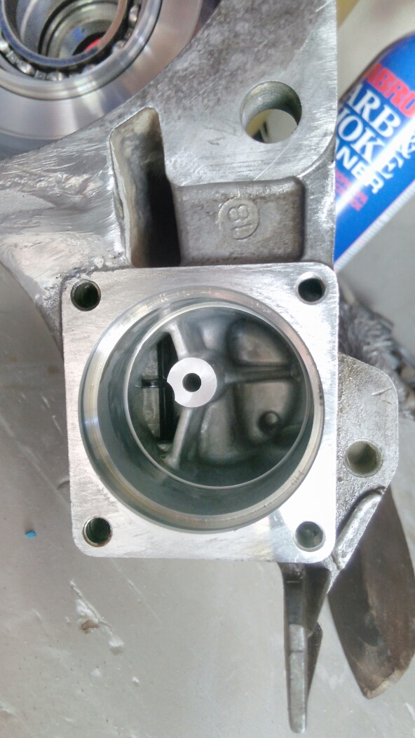

Также с помощью очистителя тщательно моей остальные поверхности и внутренние полости, подшипники, все очень легко смывается и вымывается.
Вставляем собранную корзину в корпус муфты, и аккуратно забиваем крышу. Предварительно крышку по посадочным поверхностям смазываем новым маслом. Перед тем как забивать крышку в корпус ее необходимо одеть на вал корзины. Так вы не повредите ее по внутреннему диаметру.
Ставим моторчик и контрольную гайку, закручиваем гайку на входном валу. Опять же с помощью очистителя моторчик легко промыть от старого масла.
Торцевую гайку с усилием можно будет закрутить после установки муфты в рабочем положении на редукторе, в этом случае вал уже не проворачивался. Сделали вывод, что вал проворачивался от недостатка масла в муфте.

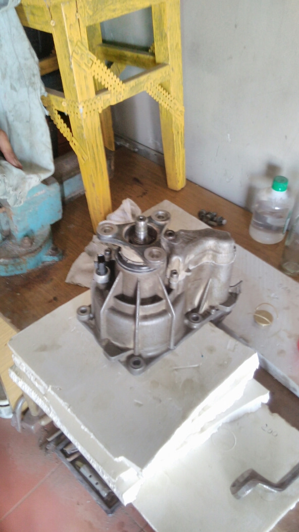

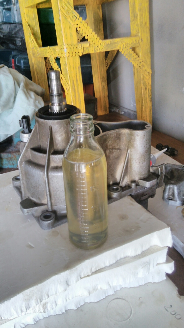

Далее переворачиваем муфту валом вверх и наливаем масло. Как вы думаете сколько вошло? Ровно 485 мл, как по спецификации
Т.е. то что вы видите на фото, это полный рабочий объем (485 мл).
Все каналы в корпусе связаны между собой отверстиями, поэтому масло само самостоятельно растекается. Крышку ставим на герметик. Герметик я старался мазать по наружной кромке в необходимом количестве, так после разборке муфты небольшие кусочки старого герметики выступали во внутрь. Болты крышки поставили на фиксатор резьбы.
После установки муфты на место проверяем уровень через контрольное отверстие (доливка не потребовалась) и затягиваем торцевую гайку, уже с усилием, при этом вал не должен проворачиваться.

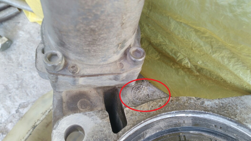

Но неудача в процессе работы нас все таки поджидала. При демонтаже муфты с редуктора был поврежден корпус, трещину пришлось заваривать. Так что будьте осторожны не стучите по корпусу, метал очень мягкий.

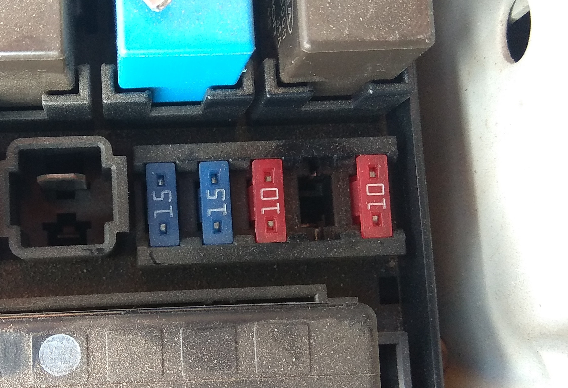

Да и чуть не забыл, как я определил, что причина именно в муфте, банально вытащил предохранитель на нее и ездил неделю на переднем приводе ,
Результат, толчки после ремонта на вывернутых колесах отсутствуют, как при движении вперед, так и назад.

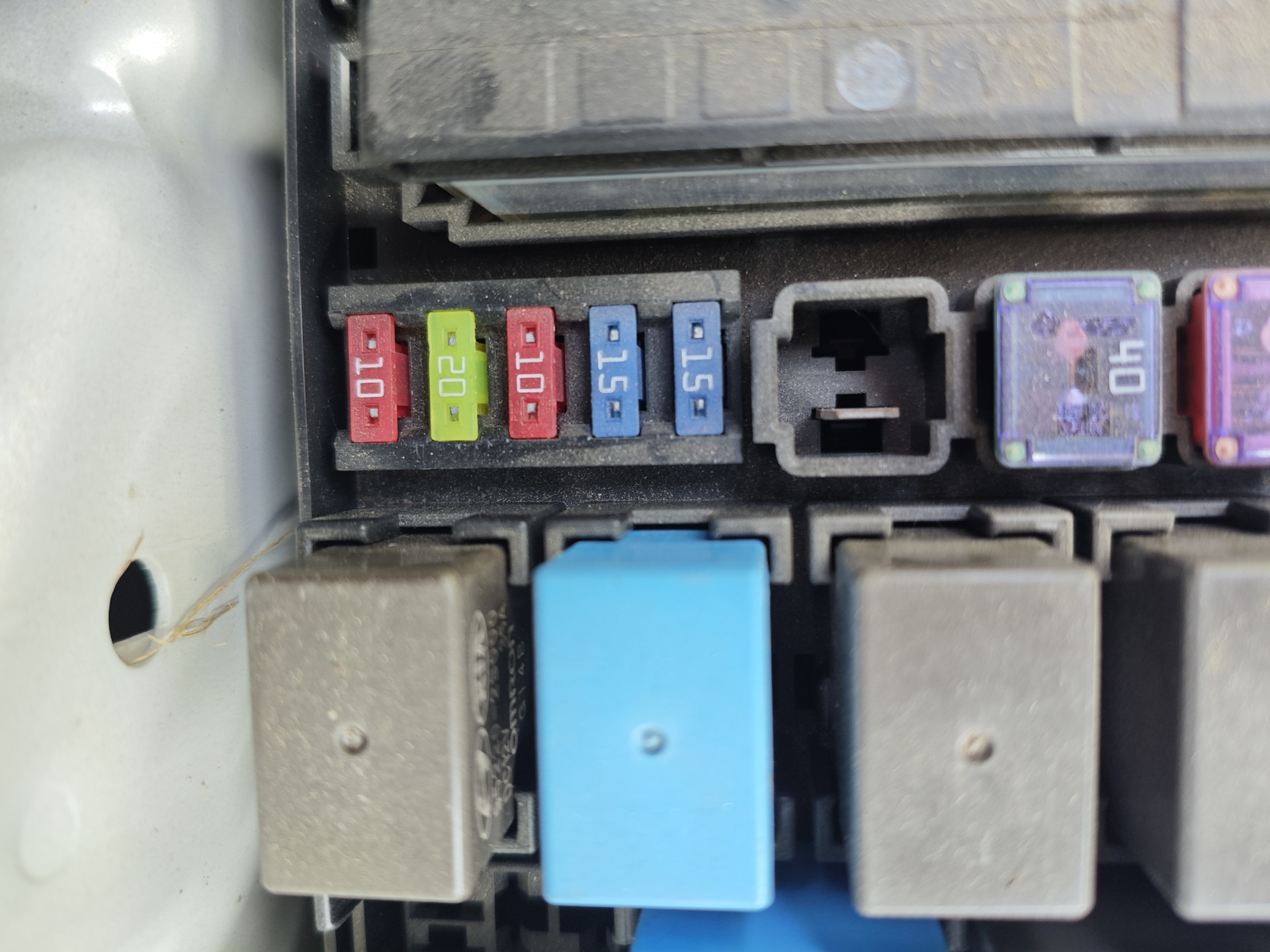

Я так понимаю без муфты ездить нельзя будет? Машина стоит?
Почему нельзя, можно. Предохранитель только на полный привод вытащить из под капота.
Подскажите пожалуйста какой именно предохранитель нужно вытащить?
20А, на обратной стороне крышки, схема есть
Спасибо

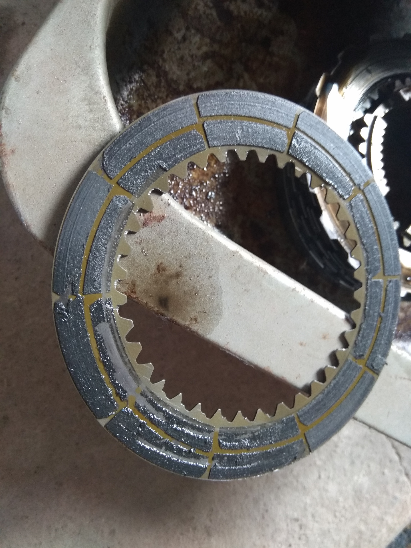

Я жидкость в муфте меняю сам с полной разборкой каждые два года, это не более 15 тыс.км пробега. Сдается мне что клинит она из-за выроботки фрикционов. Последний раз когда разбирал, три диска пришлось поменять, из сильной деформации и выроботки зубьев.
Ого! Стальные повело или с накладками?
С накладками, фото дефектов. Заказывал бу в Казане 3 диска, но пришли вообще без износа как новые, цена 1000 за шт.
Капец. Может поэтому у многих закусывает…

Подскажите как должен называться предохранитель который вы вытащили? Хочу тоже самое проделать
F17 вроде под капотом

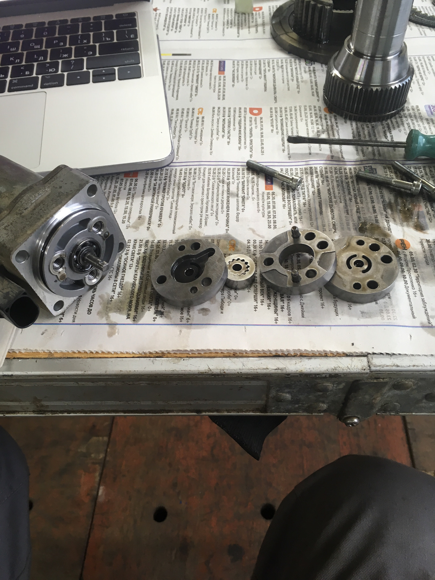

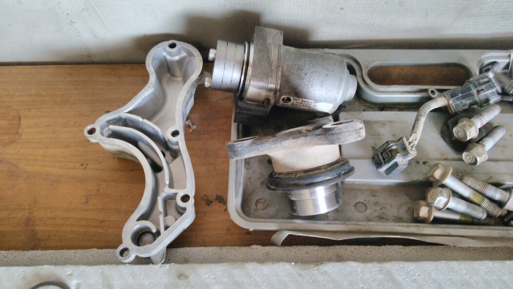

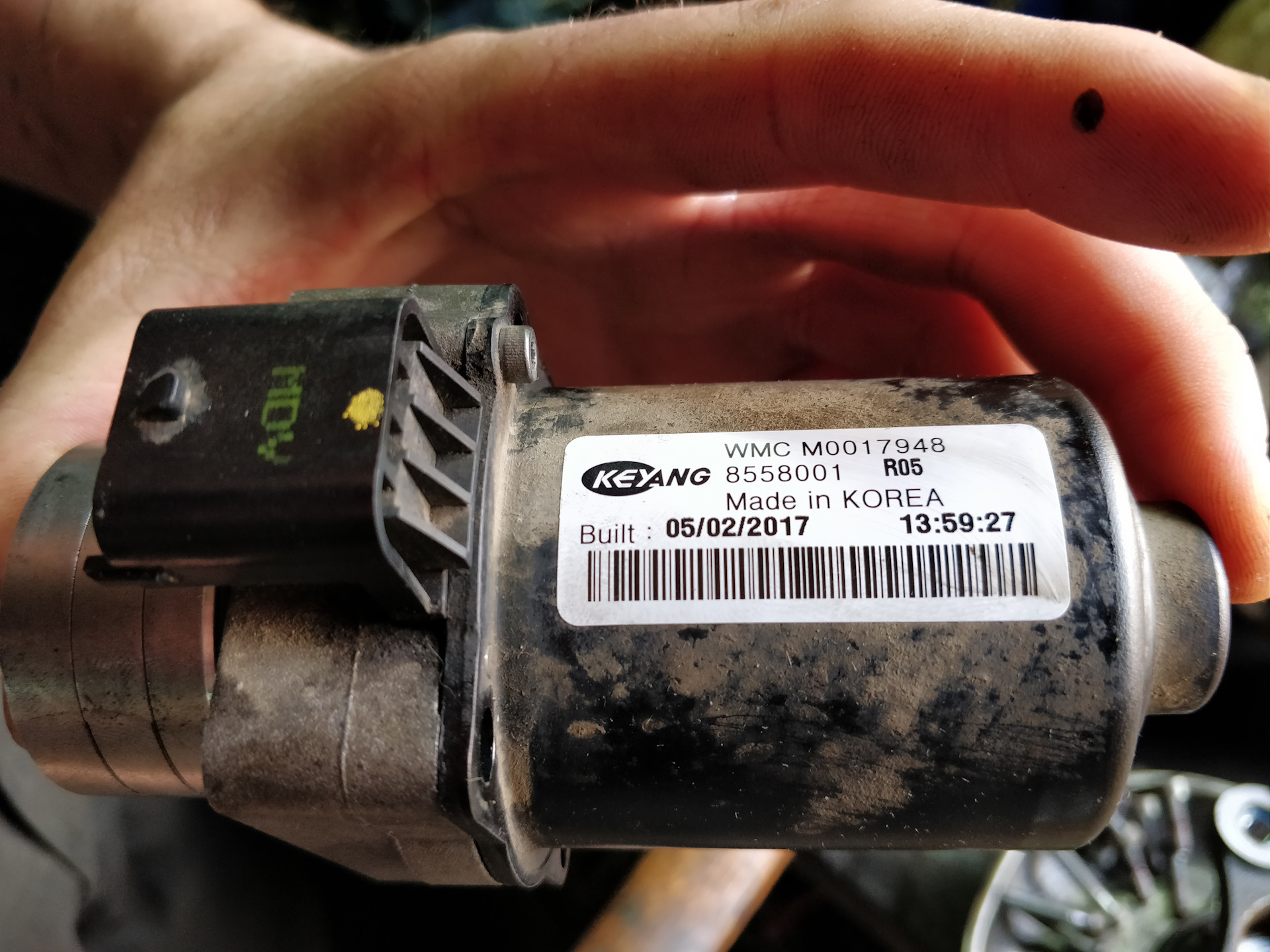

а моторчик разбирал ? муфту разобрал смотрю на моторчик и думаю
Нет, но жалею, что не разобрал.
Разобрал, нет в нем нефига интересного)))
Н-да маловато то как то запчастей. Мой совет, масло заливпй, на собранной уже муфте в горизонтальном положении через заливное отверстие шприцем. Не могу ответить зачем, но так рекомендуют спецы
дальше разбирать смысла не вижу, что я якорей не видел)))) масло заливать шприцем по мануалу имеешь ввиду ? где то читал можно чуть больше, сапун лишнее выкинет
Да, я добоволял ещё 25 гр. Там же посоветовали, сапун у меня сухой это точно. Есть в аптеках большие шприцы, им можно

там по фото муфты совсем унылые, у меня как новенькая, прошла 130, и побуксовал норм за это время, масло черное было но нормальное, не сгустками, не густое
А по какой причине начил разбирать? Просто масло поменять?
работала хорошо, нареканий не было, 130 для масла считаю многовато, лучше заранее поменять и быть спокойным чем ждать когда она сама попросит её чинить
AlexSportageS
у тебя видно металлические фрикционные диски подгоревшие, да при таком пробеге. у меня нет такого, но по твоему посту понял пока не разберешь не поймешь состояние а снять слить масло и залить по новому смысла не увидел, проще сразу все сделать и забыть
У меня сейчас 77000 км, по фрикционами я не заметил ощутимого износа, опять же с указанного сайта я прочитал все посты по гидравлической муфте, только в двух или трёх из 100 меняли фрикционы, так что им сносу нет. Я грешу на отсутствие нужного объема масла, только куда оно у всех деваться сложно понять
может масла было маловато а может подогрели, побуксовали от души, хотя я не понимаю как так можно, я буксовал на славу, из ямы помню часа два выбирались в раскачку пытались выползти и не подгорело ничего
в моторчике обычно щетки вытираются, или обмотка страдает, тоже чинится!
либо можно найти заведомо исправный или перебранный моторчик!
На спортажах и на Санта Фе они взаимозаменяемые www.drive2.ru/o/b/518240238296891607/
VDima77
по комлектующим(щетки, колектор, сальник) моторчика не разбирались?какие размеры и какие аналоги подходят.
Добрый день, подскажи где находится предохранитель намэту муфту?
Под капотом слева по ходу движения под пластиковой крышкой рядом с акб

Ещё крайний случай, снять моторчик, через это отверстие слить масло, а моторчик перебрать, поменять щётки, колектор(у меня лично стерся)и сальник на валу якоря, который со временем начинает пропускать масло, в итоге пластилин и каша на щетках, колекторе и ошибка P1820, потом собрать всё в зад.
Щетки, коллектор, сальник у вас есть сведения где это можно купить под этот эл.двигатель?
Сам ищу сейчас в срочном порядке, спасибо за консультацию по разборке муфты

F17 под капотом возле акб
а какой предохранитель идет на муфту? и где он стоит?

Привет всем…может пригодится кому — я при демонтаже бил через брусок по фланцу не сильно, но часто…и хорошо сошла муфта…корпус не трогал… самое страшное при демонтаже муфты — это фишки проводов засахаренные)))
Спасибо👍🏻Гляну как там что в гараже
Привет! А как сальник на третьей фотографии снял и чем, а то у меня есть муфта погоревшая хочу разобрать и починить а не знаю как сальник снять аккуратно)
Читай текст "далее, переворачиваем муфту и через брусок молоточком бьем по торцу входному валу. Таким образом торцевая крышка сальник сама выходить из зацепления с корпусом муфты. Стучим аккуратно, чтобы фрикционы не вывалились, после того как крышка снимется"

Да. Ну смотри. Масло в муфте как и в двигателе постоянно находится в работе, т.к. насос работает постоянно. К тому же именно из-за состояния масла зависит работа полного привода, так как за счёт работы насоса, масло воздействует на фрикционы, оно сжимает их, а они в свою очередь прижимают входной вал к корзине. За счёт этого и происходит передача крутящего момента.
Понятно как оно работает, но не на 60 тыс оно же рассчитано. Залито как бы на весь срок службы авто. Даже если взять мануал на хундаи то уже будет 5 лет или 180 тыс км.
По состоянию масла которое я увидел, и по количеству лишних примесей, могу с уверенностью сказать, что 180 тыс км этого много. Обрати внимание, какое прозрачное масло я залил, и то масло которое сливают, есть ссылки вверху, там парни показывают на картинках
состояние будет зависеть от эксплуатации, достаточно будет ее перегреть и через 5000 будет в таком цвете.
