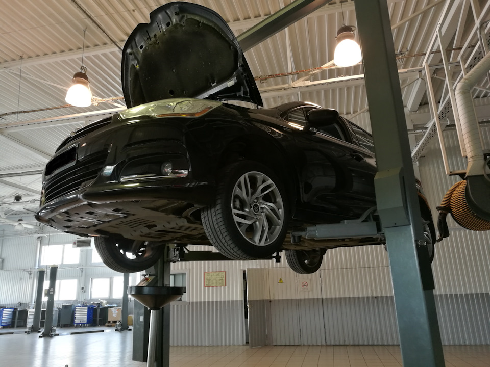

Вот и я добрался до ходовой своего француза. ))

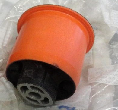

Начал с задней части. Для замены были куплены следующие детали:
1. Сайлентблок задней балки — 5131H7 (оранжевый) — 2 шт.
2. Амортизаторы Bilstein B4 — 19113128 — 2 шт.
3. Пылезащитный комплект SACHS — 900248 — 1шт.
4. Фиксатор пыльника амортизатора — 699259 — 4 шт.
Добавляю по замене амортизаторов спереди:
1. Амортизатор Bilstein — 22183699 — 2шт.
2. Чашка амортизатора — 9675124280 — 2шт.
3. Опора амортизатора переднего Sasic — 0945885 — 2шт.
4. Пыльник амортизатора комплект Sachs — 900081 — 1 шт.
5. Подшипник опоры Lemforder — 3142001 — 2шт.
Могу смело сказать — стало лучше!
Это реально заметно, как только сел в машину. Задок стал устойчивым, раскачка пропала, стабилизация кормы после ям и лежачих полицейских проходит в разы быстрее. Пробоев сзади больше нет. В движении тоже заметны изменения в лучшую сторону, пропали сильные кивки передка при торможении, пропали крены в поворотах, автомобиль едет более устойчиво и стабильно по дороге. Одним словом, результат мне определенно нравится, теперь француз намного веселее рулится и доставляет больше удовольствия.

Добрый день. Случайно не помните фирму производителя салентблоков, случайно не Lemforder? Заранее благодарю вас за ответ.
На них не написан производитель, идут в пакете с наклейкой Ситроен, то есть оригинал.
Номер — 5131H7
Так что лучше поставить зелёные или оранжевые?
Лучше оранжевые! Они усиленные.
Не будет слишком жёстко?
Не будет! ))
