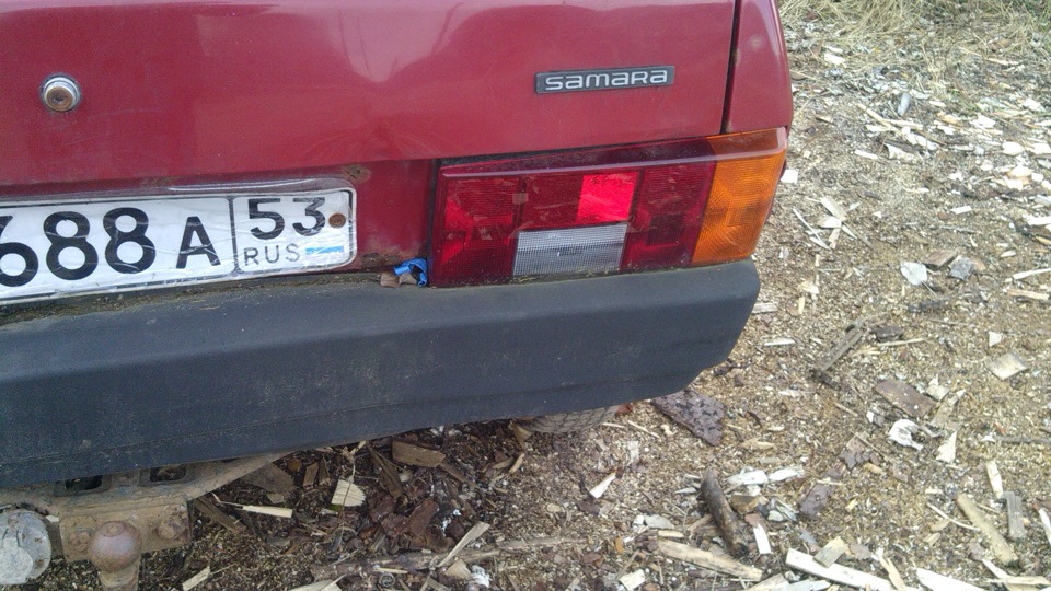

Посмотрел, прикинул что к чему, ну и начал с малого:
ПО ходовой:
Отсутствовал карбюратор, свечи, масло, охл.жидкость и карданчик на кулисе
Все поставил, осталось масло купить и залить, надеюсь сегодня заведу)
ПО кузову:
В целом я доволен, по полу пока сильно не смотрел, на первый взгляд, с водительской стороны новый пол куплю (корыто), а с пасажирской не одной дырочки не нашел, соответственно пороги менять и лонжероны задние тоже под замену, пока все)
