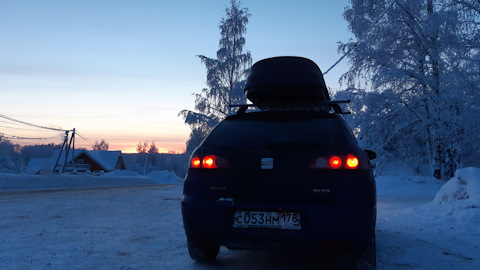

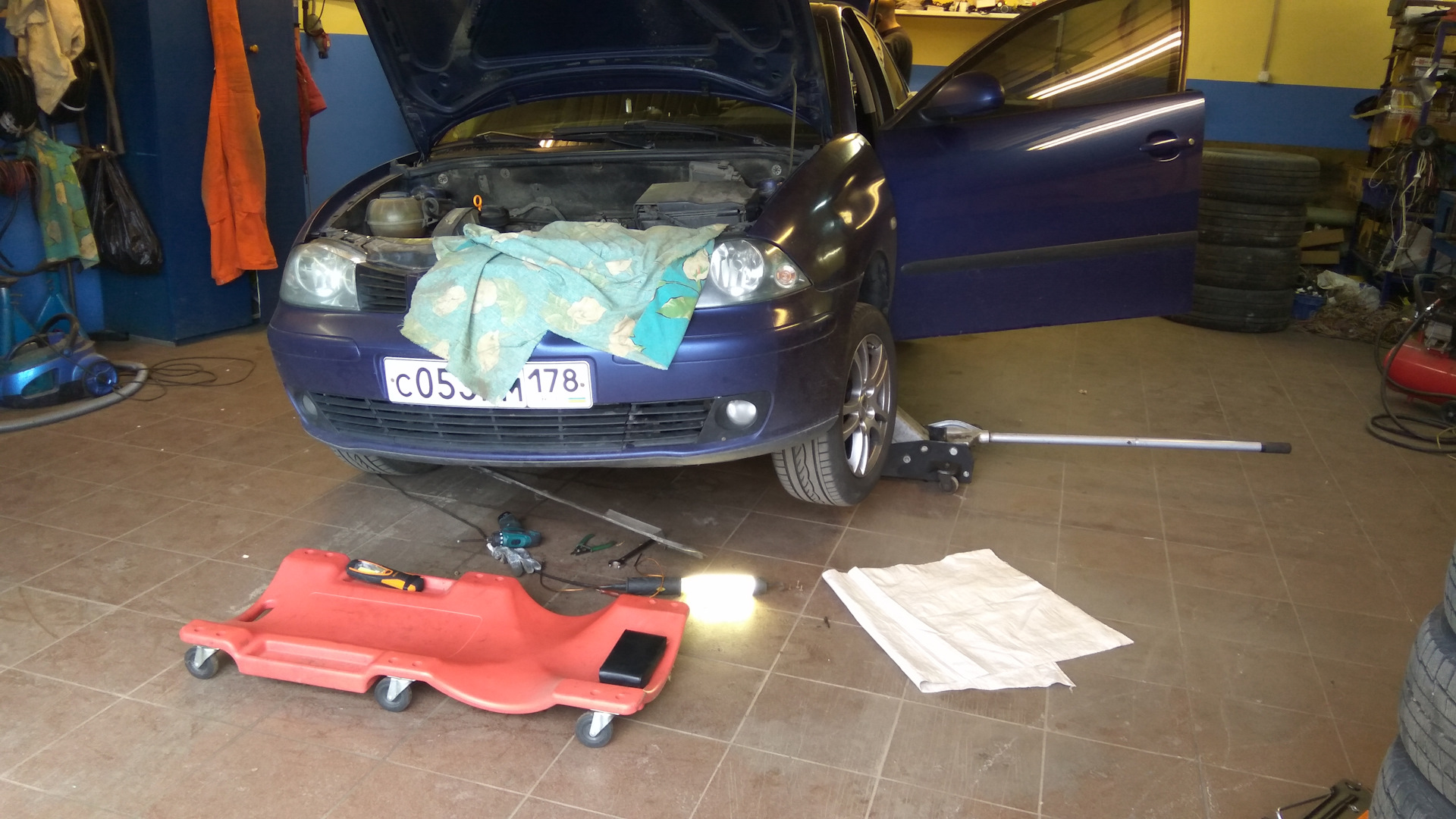

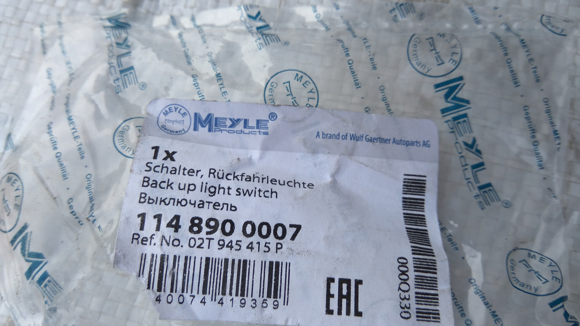

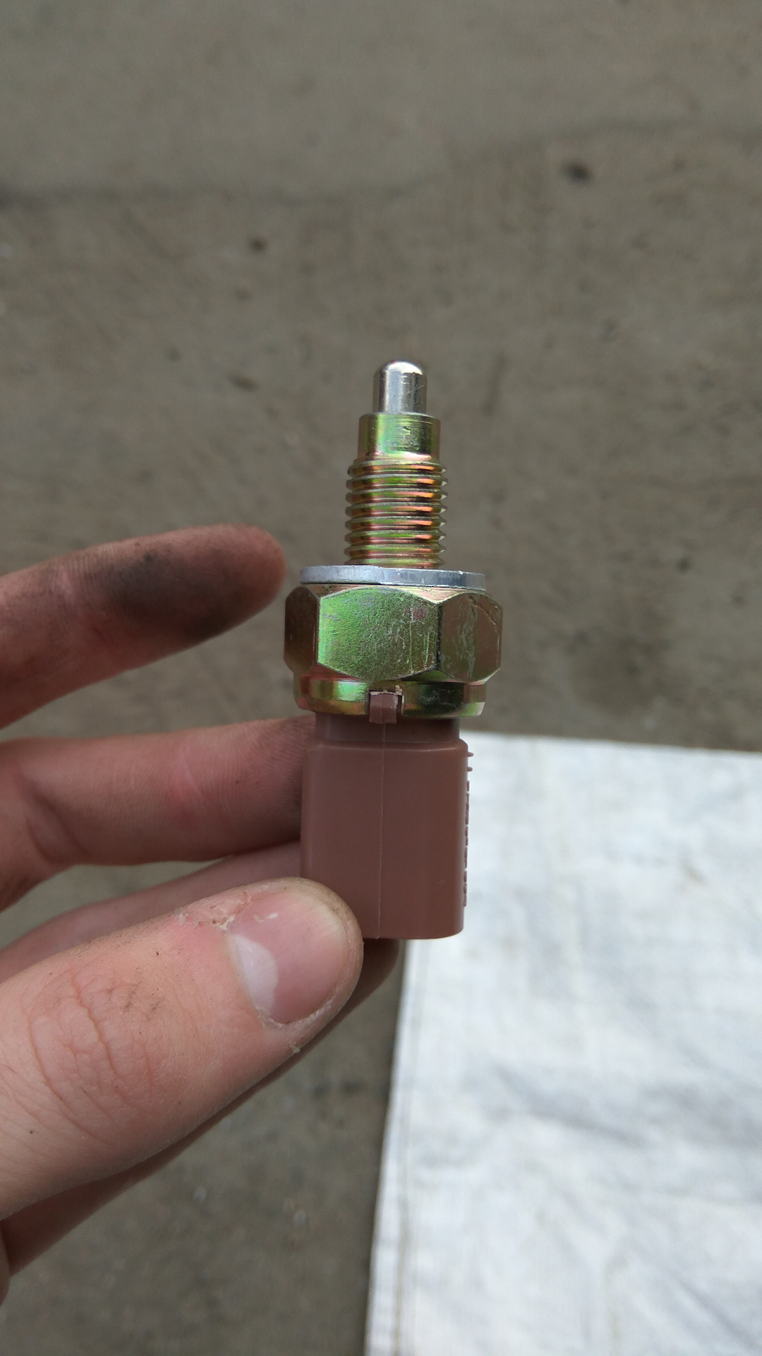

Давно не писал в БЖ. За последнее время в машине были заменены выключатель заднего хода, лампа габарита и стоп-сигнала сзади в секции на стойке и передняя противотуманка.
Патрон лампы габарита и стоп-сигнала был убит, и при снятии лампы развалился. Пришлось использовать проволку, кусок металла)
Противотуманка Osram H3, цена 150 руб.
Теперь все лампочки горят как надо!

выключатель вообще не прозванивался или подавал признаки жизни?
Электрик подключил цепь без него, лампа заднего хода сразу начала гореть. В цепь поставили выключатель, сразу не работает.
Так что признаков жизни у него не было)
