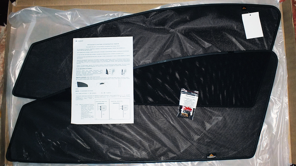

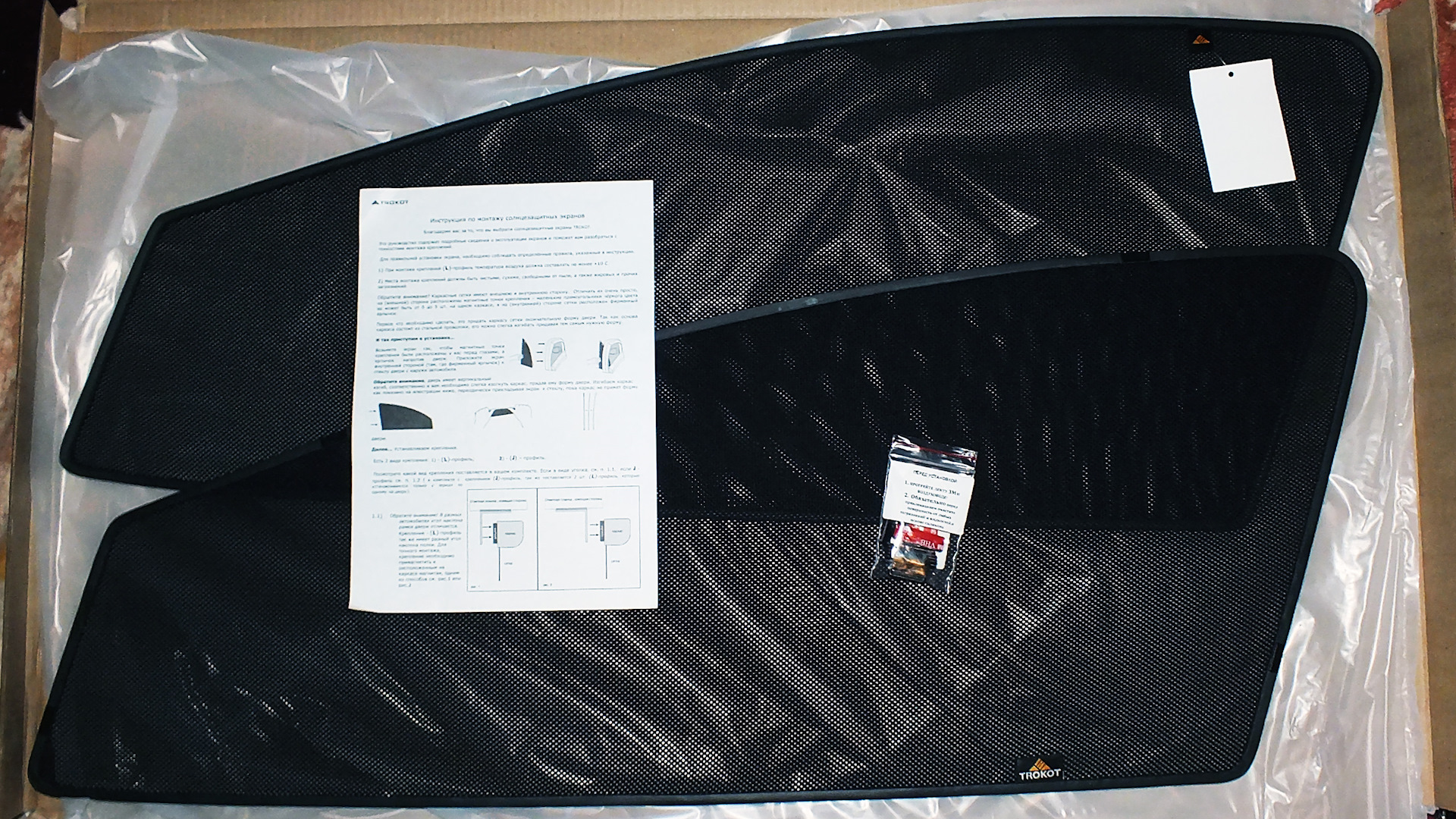

Защитные экраны Trokot были заказаны на trokot.ru (Капитан очевидность просто в восторге). Доставлены через Почту России в огромной коробке

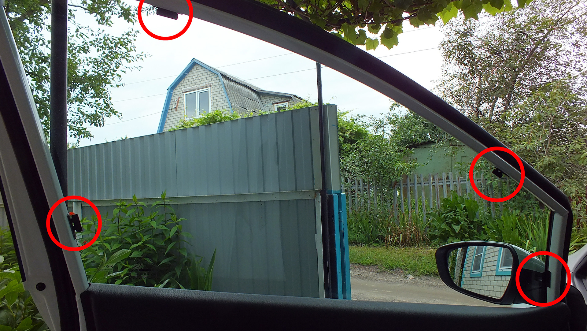

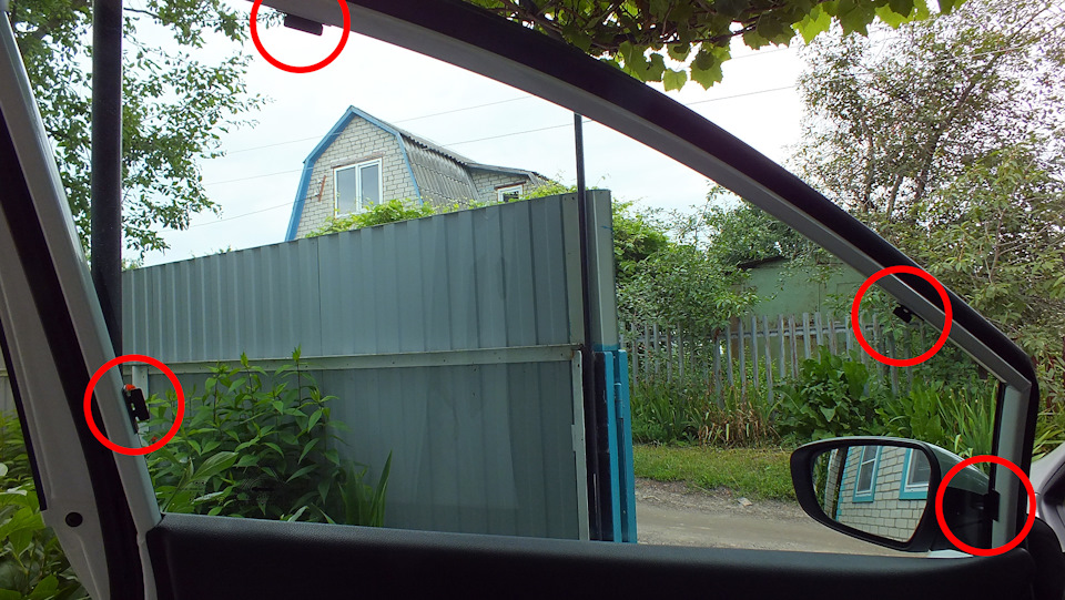

Крепление: 4 магнита на 3М скотч прямо к каркасу двери. Стандартно необходимо произвести предварительную примерку (все подробно описано в прилагаемой инструкции), обезжирить, приклеить магниты к дверям.

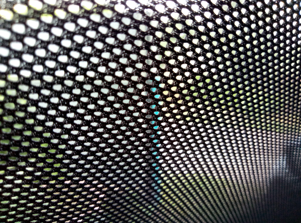

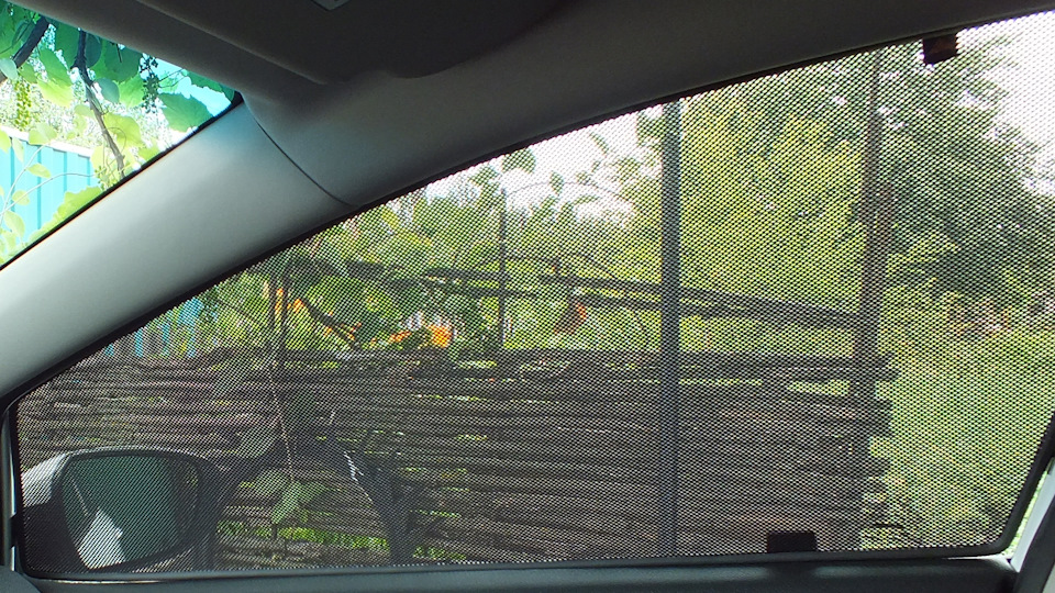

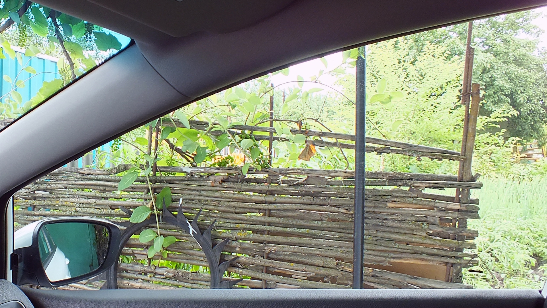

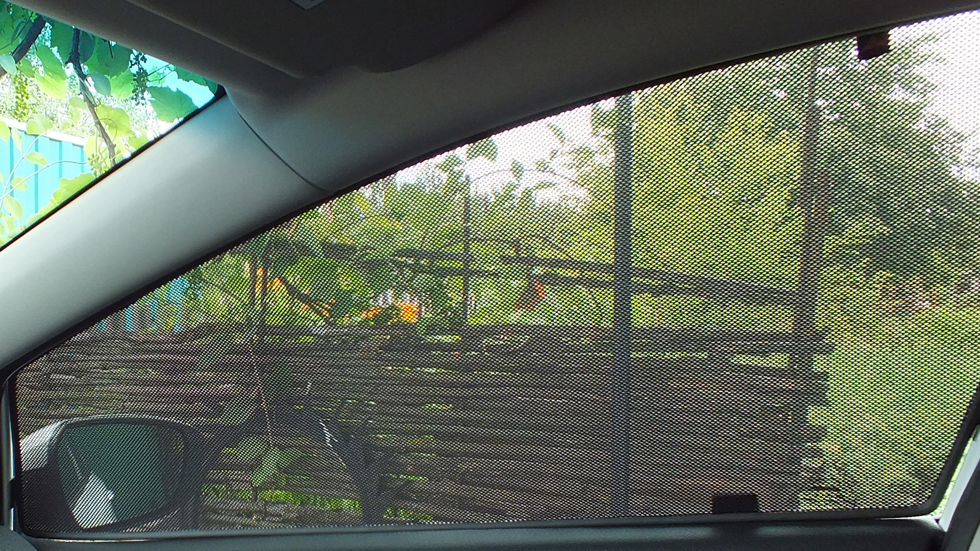

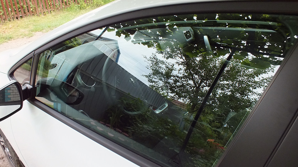

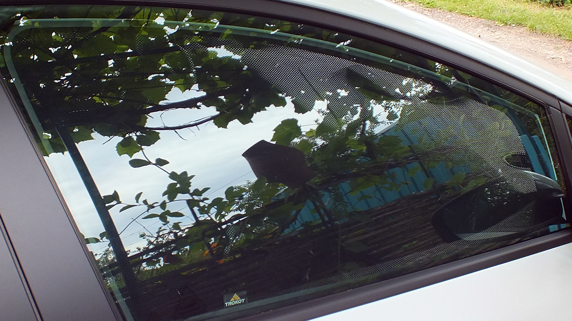

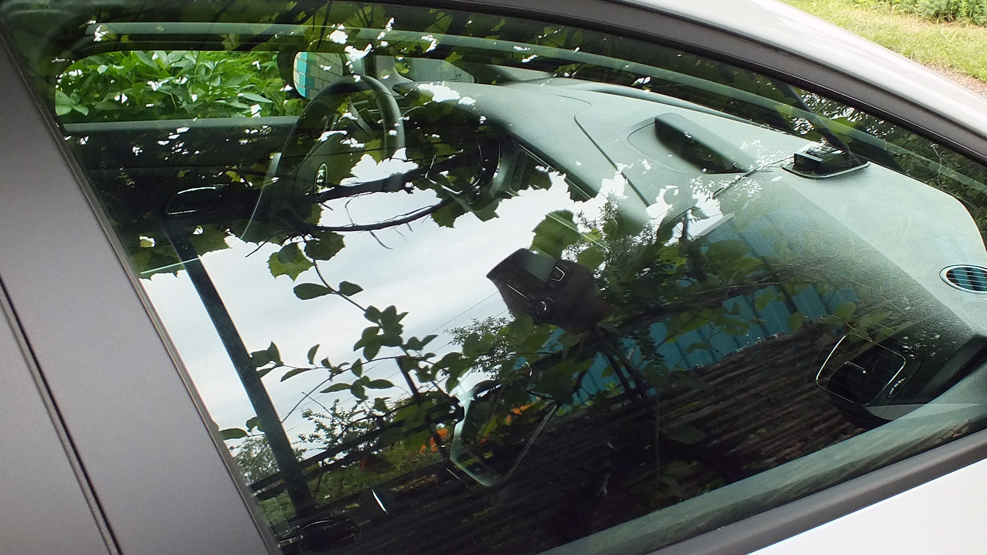

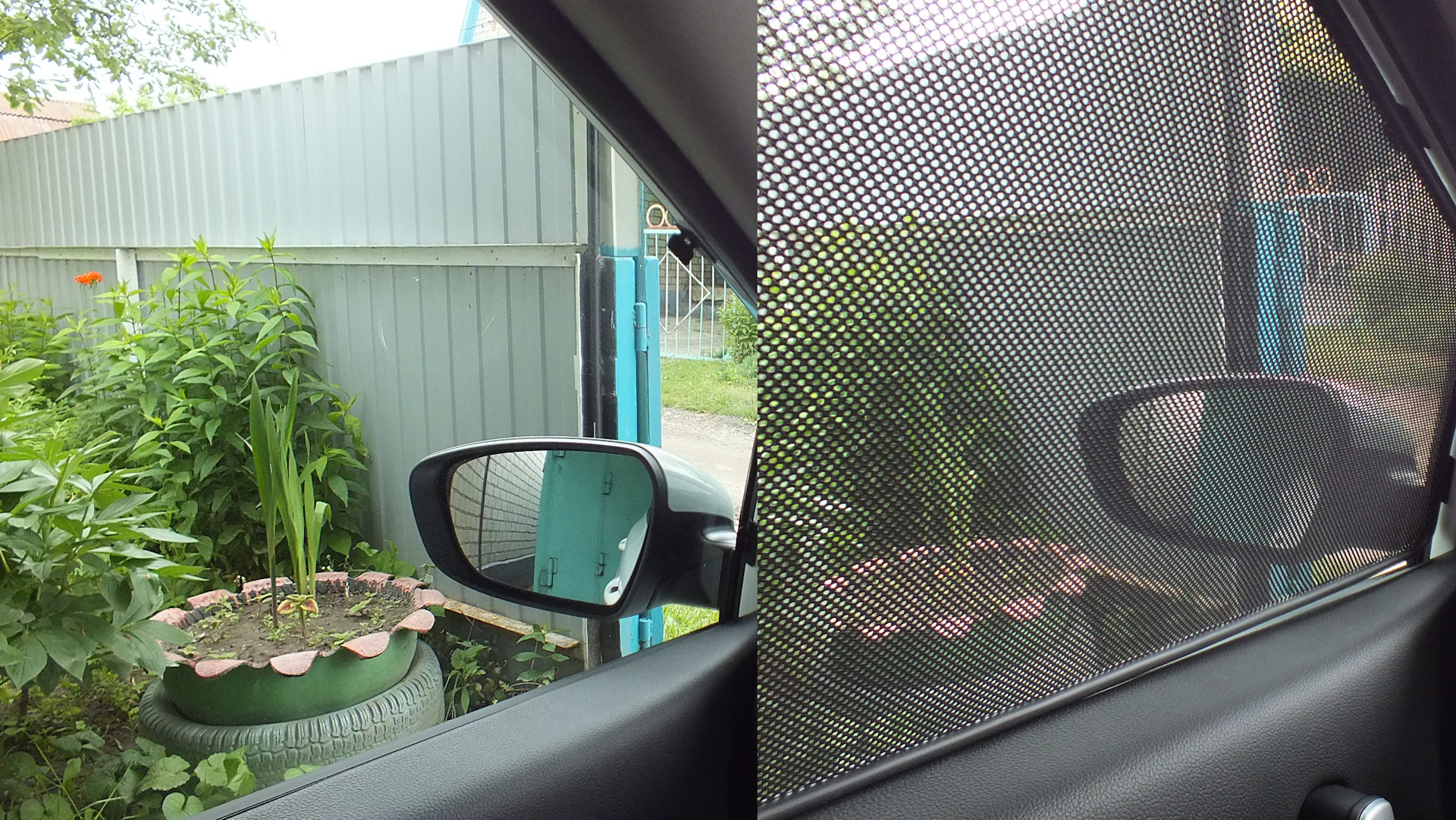

Видимость через Trokot. Разглагольствовать можно много, но лучше наглядно показать видимость с ними и без

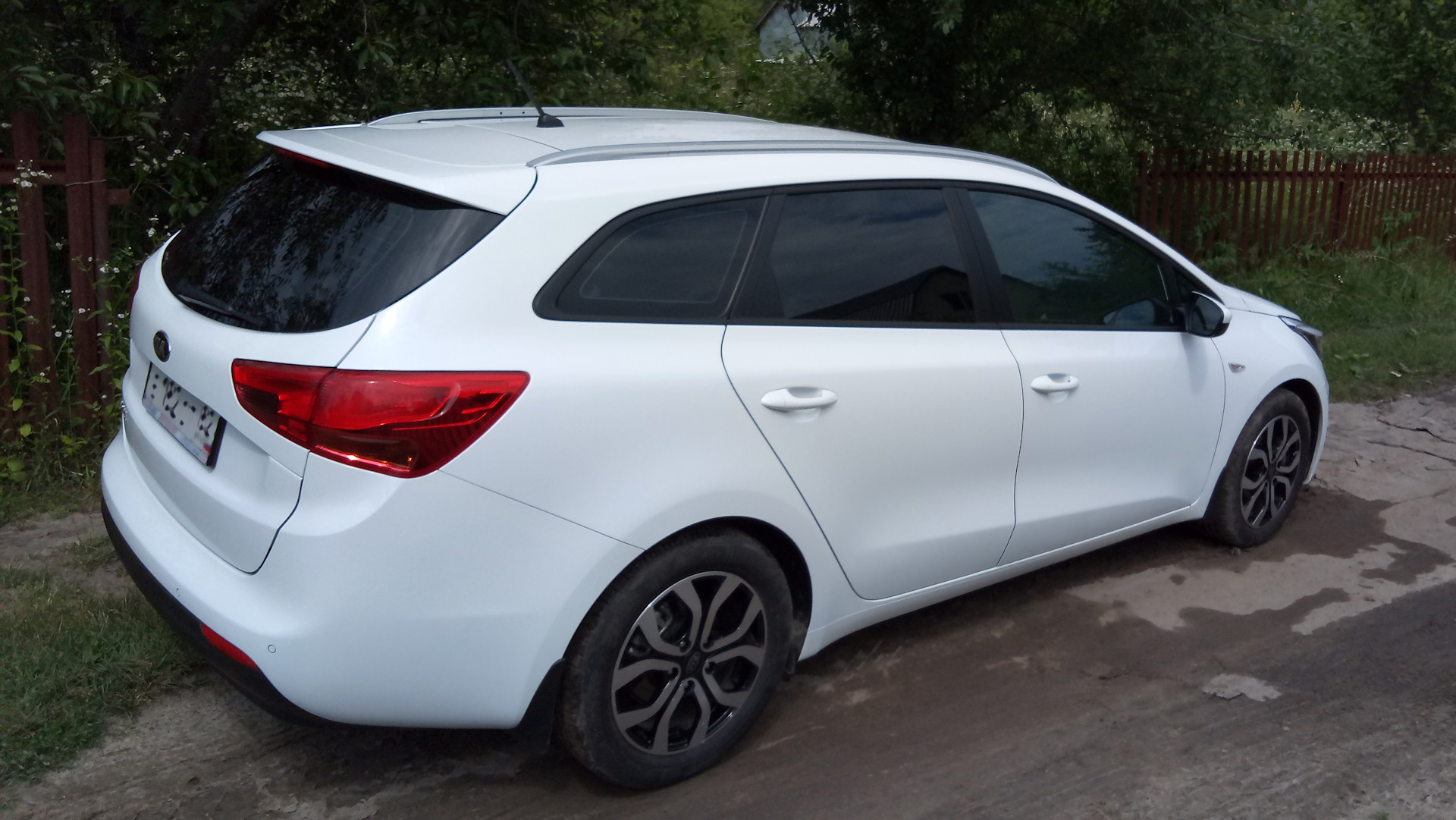

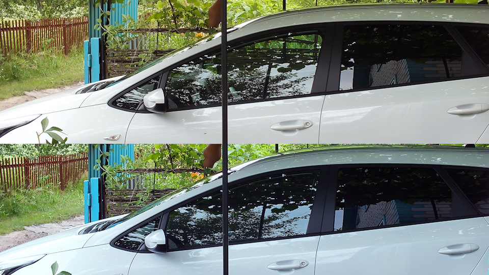

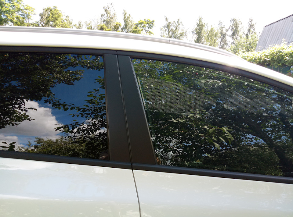

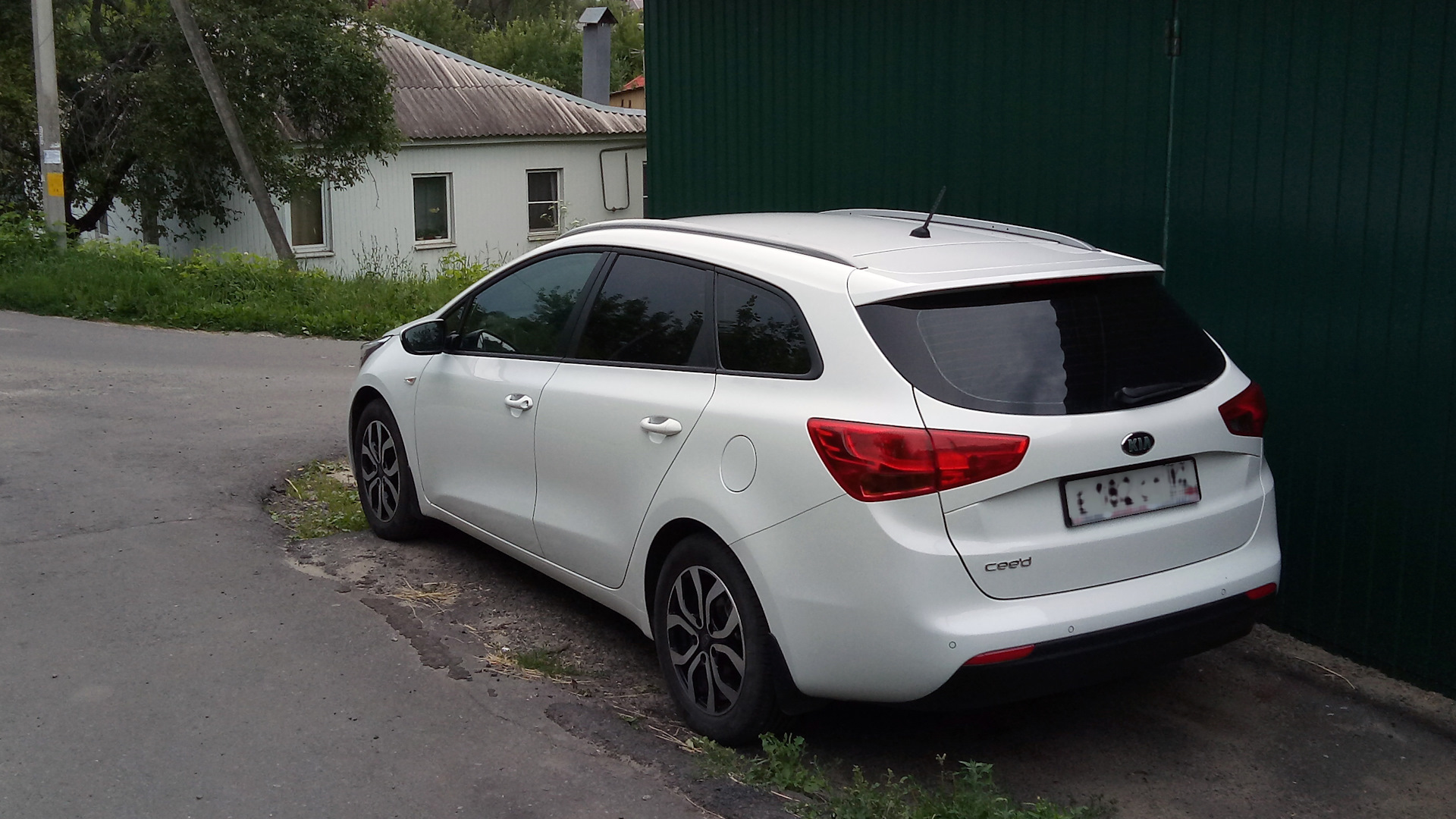

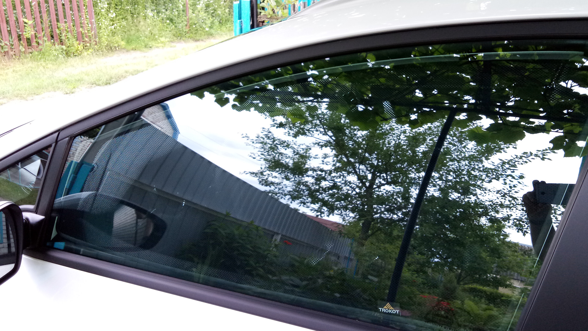

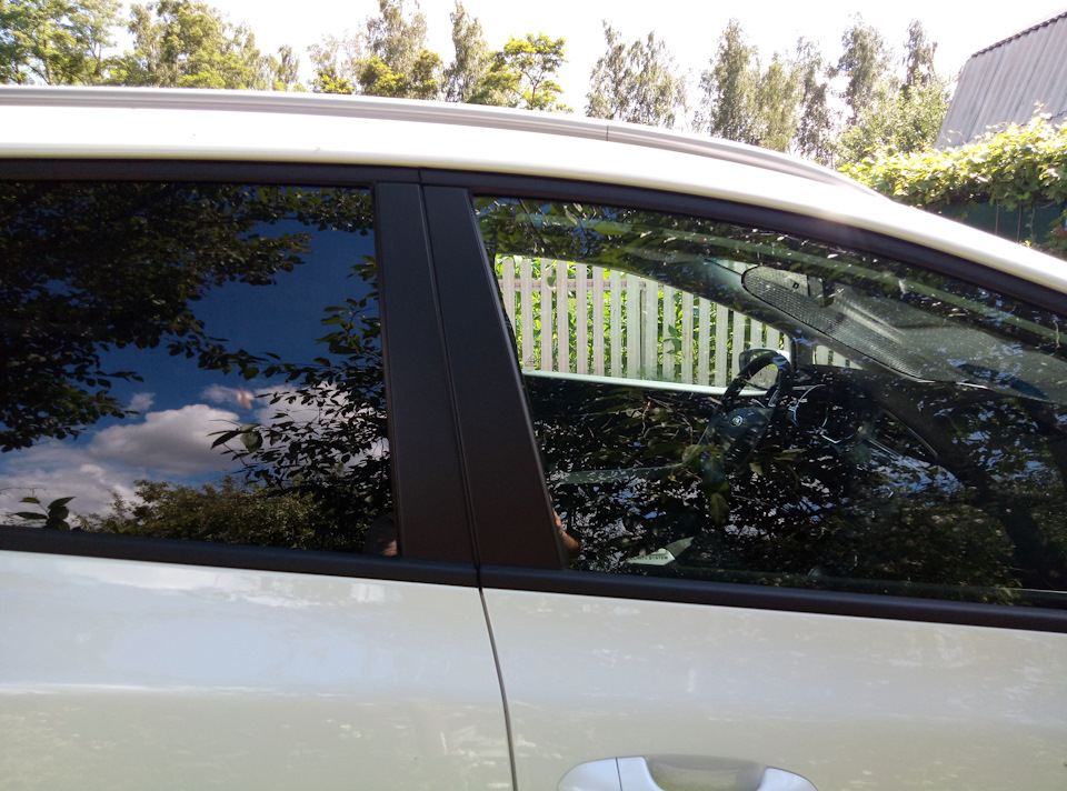

Экстерьер машины с экранами Trokot

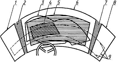

Благодаря тому, что maximus235 подсказал нормативный документ, где прописана "обзорность", ликвидирован последний пробел для разговора с сотрудниками:
ГОСТ Р 51266-99 Автомобильные транспортные средства. Обзорность с места водителя. Технические требования. Методы испытаний
3 Термины и определения
Непросматриваемые зоны — невидимые зоны, создаваемые непрозрачными элементами конструкции кабины (кузова), внутренним или наружным оборудованием и т.д.
Непросматриваемые зоны, создаваемые стойками переднего окна, — невидимые зоны, создаваемые стойками переднего окна с учетом бинокулярности обзора.
Нормативные зоны А и Б переднего окна — условные зоны на наружной поверхности стекла АТС. Размеры нормативных зон А и Б установлены настоящим стандартом. Нормативная зона А расположена внутри нормативной зоны Б непосредственно перед водителем.
Нормативное поле обзора П — условное поле передней обзорности в 180°-ном секторе, расположенное между горизонтальной плоскостью, являющейся верхней границей поля и проходящей на уровне глаз водителя, и тремя другими плоскостями, составляющими в совокупности нижнюю границу поля. Взаимное расположение указанных плоскостей в пространстве установлено настоящим стандартом.
Обзорность — конструктивное свойство АТС, характеризующее объективную возможность и условия восприятия водителем визуальной информации, необходимой для безопасного и эффективного управления АТС.
Передняя обзорность — обзорность через переднее и боковые окна кабины, ограниченная полем зрения водителя, равным 180°, в горизонтальной плоскости, при направлении линии взора с места водителя параллельно средней продольной плоскости АТС. Характеризуется размерами и расположением нормативных зон А и Б переднего окна, степенью очистки нормативных зон А и Б, нормативным полем обзора П, недосматриваемыми зонами в нормативном поле обзора П, а также непросматриваемыми зонами, создаваемыми стойками переднего окна.
Передняя обзорность определяется (рисунок 1):
— размерами и расположением нормативных зон А и Б переднего окна;
— степенью очистки нормативных зон А и Б переднего окна;
— непросматриваемыми зонами, создаваемыми стойками переднего окна;
— недосматриваемыми зонами в нормативном поле обзора П.
1 — граница прозрачной части левого бокового окна;
2 — левая боковая стойка переднего окна;
3 — контур очистки переднего окна;
4 — граница нормативной зоны А;
5 — граница нормативной зоны Б;
6 — граница прозрачной части переднего окна;
7 — правая боковая стойка переднего окна;
8 — граница прозрачной части правого бокового окна;
9 — следы от плоскостей, являющихся границами нормативного поля обзора П

С креплением проблем нет, родные магниты через 3М скотч стоят так, что создается ощущение, что их сваркой "прихватили". Открывал на скорости (60-80 км/ч) окна, экраны стояли неподвижно, больше было страшно "психологически" )))
ИМХО, но для задней полусферы в рамках защиты от солнца не вижу альтернативы тонировке. Да и по цене:
тонировка задней полусферы "5-ой" мне обошлась в 2 800 руб. (www.drive2.ru/l/471962068761706949/), а комплект Трокота для задней полусферы стоит порядка 7 500 руб. При этом по видимости из салона несопоставимое преимущество за классической тонировкой.
Ну на скорости при езде по ровным дорогам все гут, но на кочках или при песком открытии соскакивают. А я как раз не люблю тонировку обычную, поэтому был только такой вариант, да и есть штатная тонировка, но не справляется.у каждого своя философия)
Возможно у Вас магниты приклеены не в одной плоскости относительно экранов (какие-то глубже/ближе к стеклу) и из-за этого сам экран находится под "напряжением".
Стоят почти 2 месяца и ни один магнит не отщелкнулся самопроизвольно, тем более нет и речи, чтобы как-то дребезжали и т.п.

Сугубо мое мнени- у них работает только реклама, я сними так и не смог смирится, после продолжительных поездок от низ болят глаза, парковаться вообще неудобно
В зеркала при перестроении постоянно нужно всматриваться
Согласен. Сам ожидал, что в них будет лучше видно. Отчасти поэтому и сделал достаточно подробный отчет с наглядными фото, чтобы может кого-то предостеречь, а кто-то возможно посчитает, что вполне сносно
Обзору совсем не мешает?
Мешает, особенно прижиматься к бордюру (в боковое зеркало практически ничего не видно). Первая тестовая поездка вообще напряженная была, но потом привык (адаптировался), теперь наоборот, когда их снимаю, то становится слишком все видно )))
