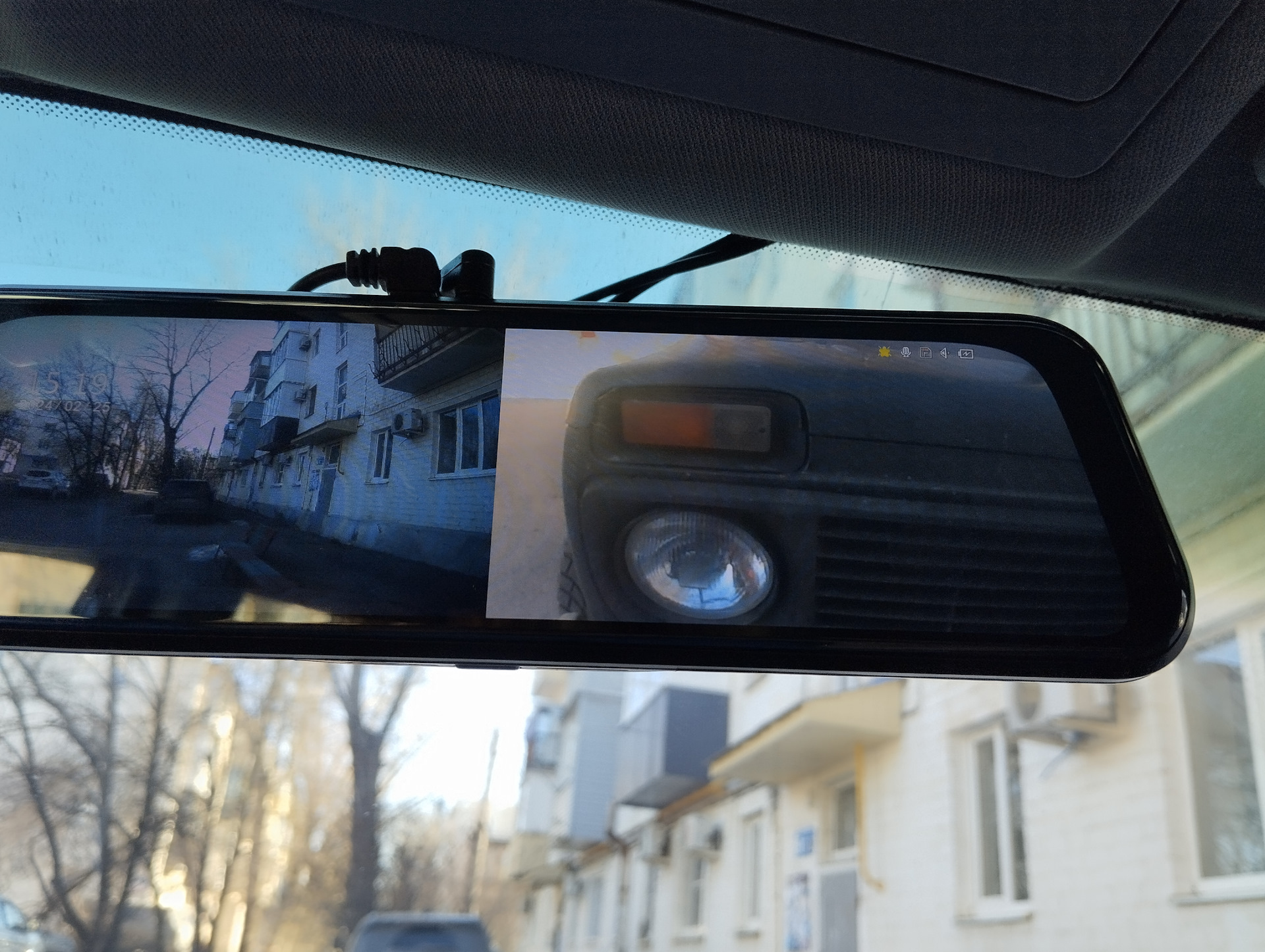

Поставил снизу — не хватает обзорности из-за относительно низкой высоты. Можно либо в пол, либо в даль. Либо камеру получше, но какая есть.
Не понимаю! Там же есть возможность корректировать "взгляд" камеры. По крайней мере у моей так. И видно — от багажника и дальше вполне нормально. Может быть правда камеры отличаются.
Завтра постараюсь фотки добавить
Как камеру парковки её нужно вниз опустить и будет видно от бампера, а как камеру регистратор её нужно вверх поднять, чтобы она вдаль снимала. А одновременно туда и сюда не выходит. Камера у меня комплектная от зеркала, вряд ли качественной можно назвать, но что есть.

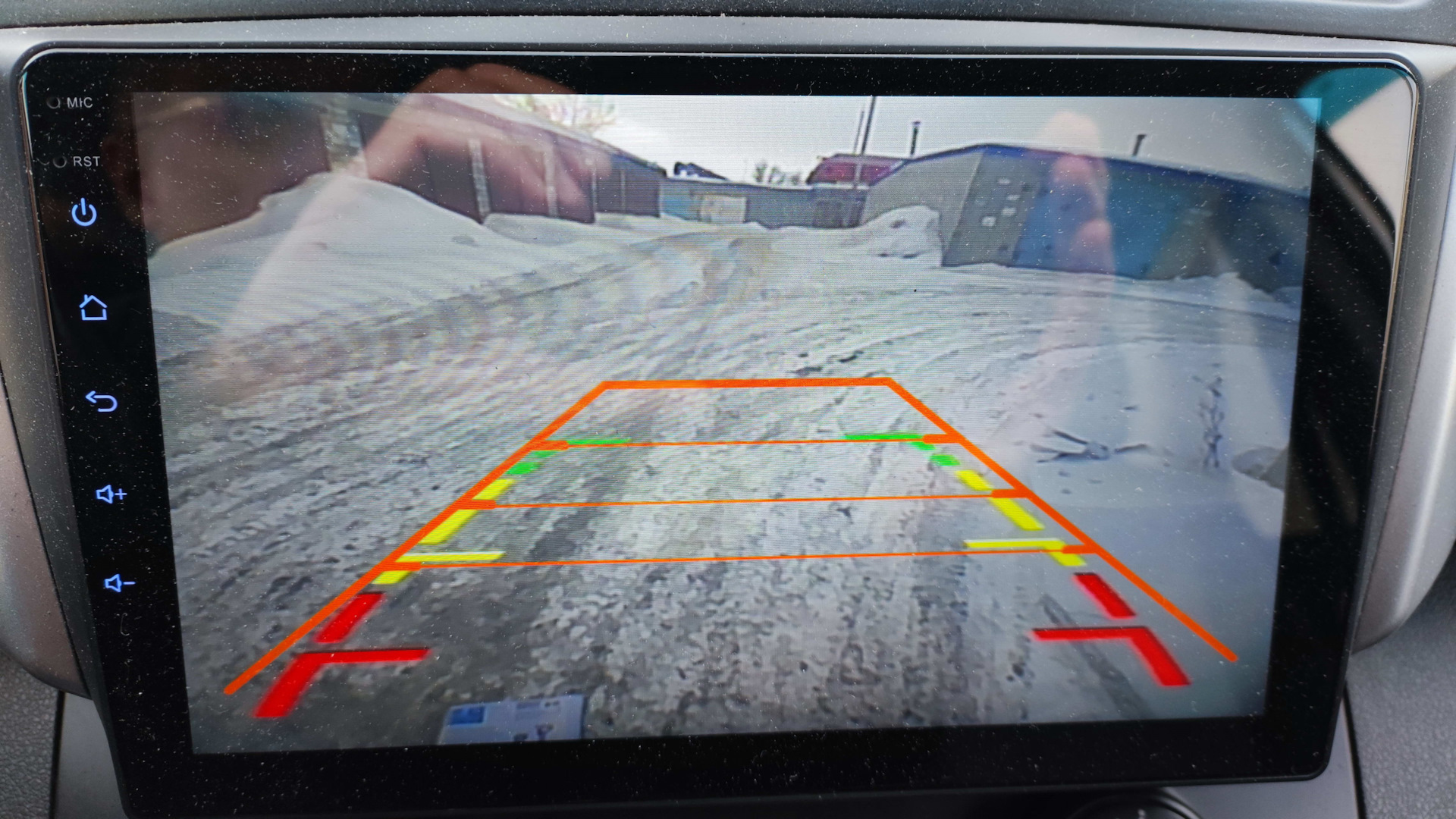

Вот как у меня видит камера
NikitosZs-orig
Спасибо за фото. Кто бы мог подумать, что камера из комплекта зеркала-регистратора окажется таким говном)

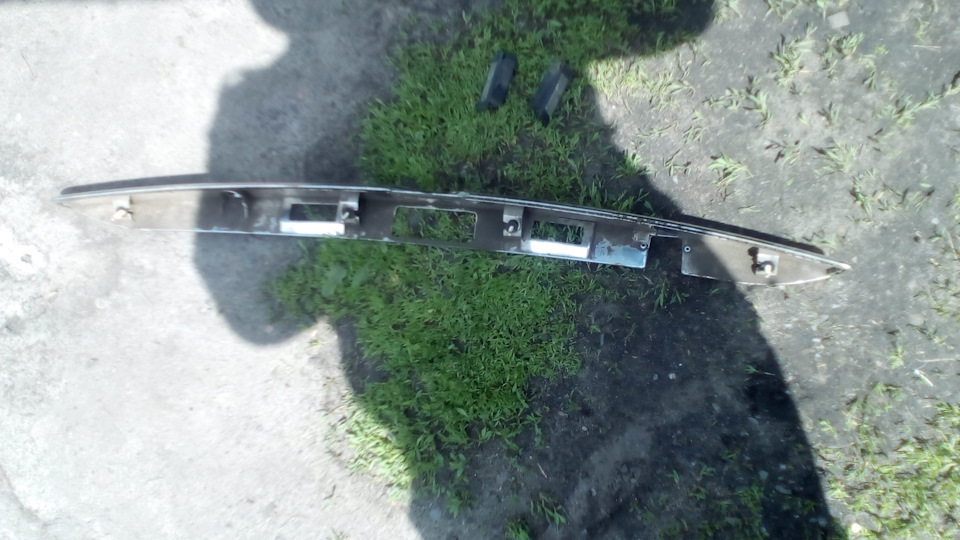

Что то непонятная чушь у вас написанна: потому что плафоны подсветки смещены дальше от центра. А это весьма важно! :)
Потому что при смещении камеры от продольной оси сложнее контролировать положение авто.
Вообще то плафоны расположены ближе к центру чем штатное место для камеры в сабле, Да и камера настраивается под авто по линиям… У меня установлена в плафоне подсветки, прекрасно работает и габариты с разметкой совпадают как на самой камере так и в магнитоле, но в магнитоле я отключил разметку.

Смотрим внимательно на расположение устройств на сабле: где и что расположено…

Смотрим внимательно! Ваших фото нет поэтому я как у вас не вижу, ну раз написано что камера у вас универсальная поэтому предполагаю что поставили в штатное место, раз не в плафон. На моем фото отчетливо видно где середина, где плафоны и где штатное место под камеру на сабле и что из них ближе к центру… уж никак штатное место не ближе плафона к центру. а по линиям парковки у меня в камере линии парковки и в магнитоле поэтому в магнитоле отключил линии а в камере оставил.

вот после видео видно куда прицепили, теперь всё понятно
Ну да, собственно я про это и говорил — что лучше ставить камеру ближе к центру. И на видео камеру (при записи) слегка задержал, чтобы видно было.
А то место, которое вроде как "штатное"… Так оно точно — совершенно неправильное с точки зрения геометрии картинки.
