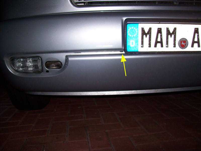

Энкодер G17 (наружная температура)
translate.googleuserconte…P5K0rFnLgY1XeIM1TgbRUVIDg
G17
www.t4-wiki.de/w/images/E…entemperatur_G17_Bild.jpg

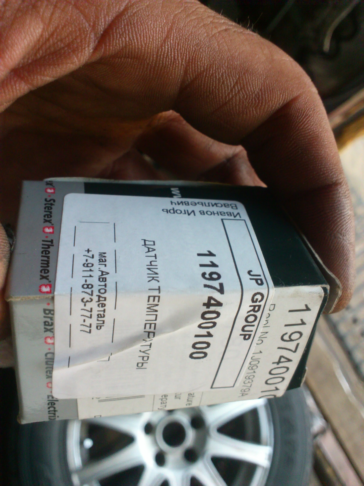

Датчик температуры JP Group
119 740 0100
www.emex.ru/f?detailNum=1197400100&packet=-1
Установка датчика внешней температуры
www.drive2.ru/l/3459789/

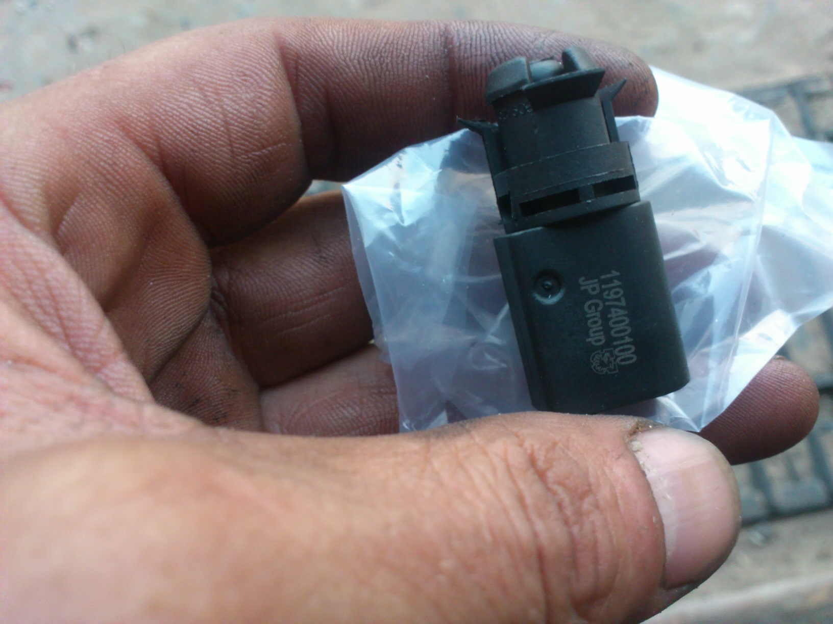

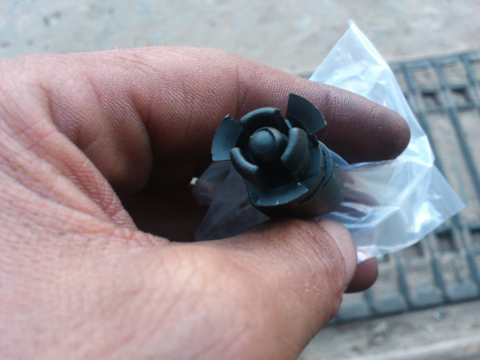

Список необходимых запчастей:
1J0 919 379 A — Датчик температуры наружной (Купил Jp Group 1197400100)
1J0 971 845 AA — Кронштейн крепления
1J0 973 702 — Корпус разъема датчика (Купил Febi 37914)
emex.ru/f?detailNum=37914&brandId=-472&packet=-1
000 979 131 EA — Разъем электропроводки
357 972 740 D — Уплотнитель провода (2 шт)
1J0 906 102 — Пыльник разъема электропроводки

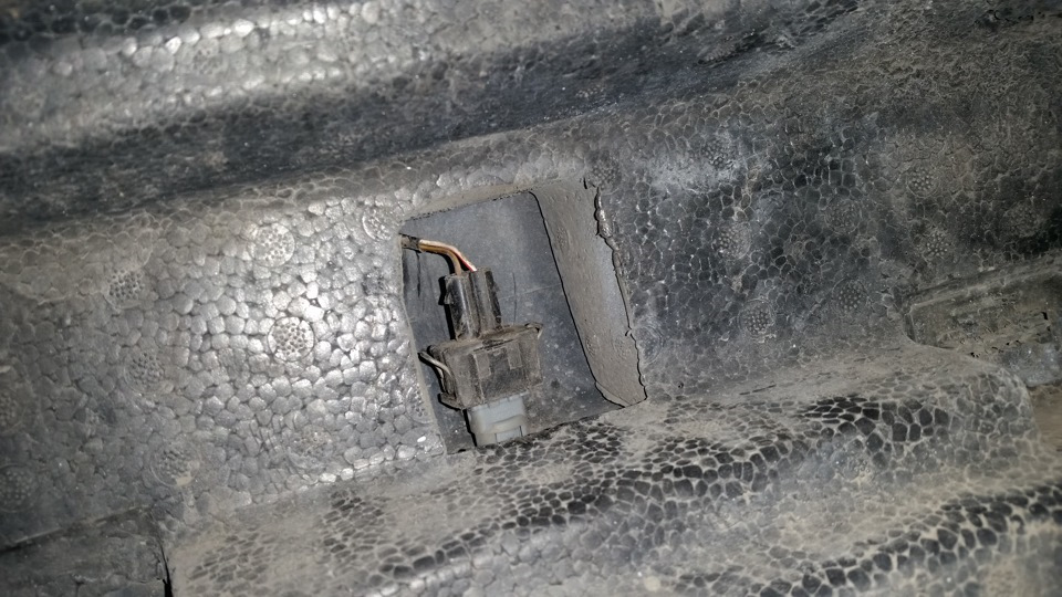

Это датчик температуры чего?
Наружного воздуха

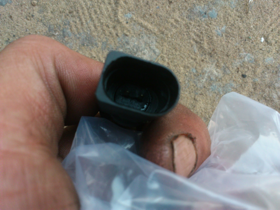

Понял. А у меня другая клема там.
Что то мне подсказывает, что на колодках такой же штекер
поменять не долго
Не. Тут с одного края полукруглая. А у меня полностью прямоугольная
Ну, у меня в гараже есть "волшебная коробка" там три комплекта проводки ВАГовской(брал с Пассата, Поло и Гольфа)
Можно и подобрать"что-либо"
Ну я родную проводку точно резать не буду. Лучше датчик поищу.
А я собираюсь за место этого датчика поставить датчик от бортового компа он намного меньше и компактнее. И вскрячить его в зелкало боковое. Лень просто сопли тянуть от приборки в бампер)
Он в зеркале что попало будет показывать
Брал не оригинал, так как родной месяц ждать и не факт что прейдет, Пашет уже который год, а патом у себя в бампере нашел родной, его походу не нашли и другой подключили, не подключен был, подключил тоже пашет.))),
Ну у меня навряд ли будет стоять родной в бампере, на сером Синхро
