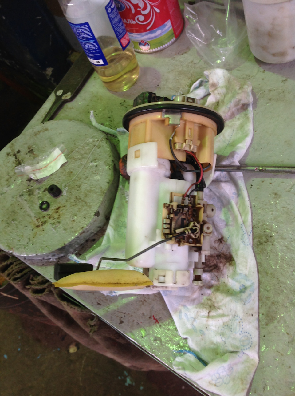

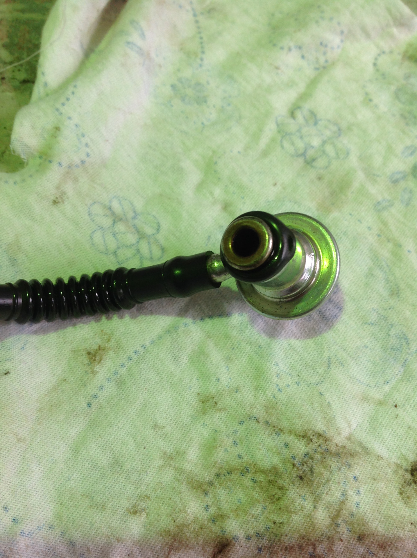

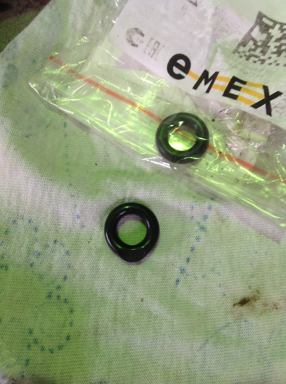

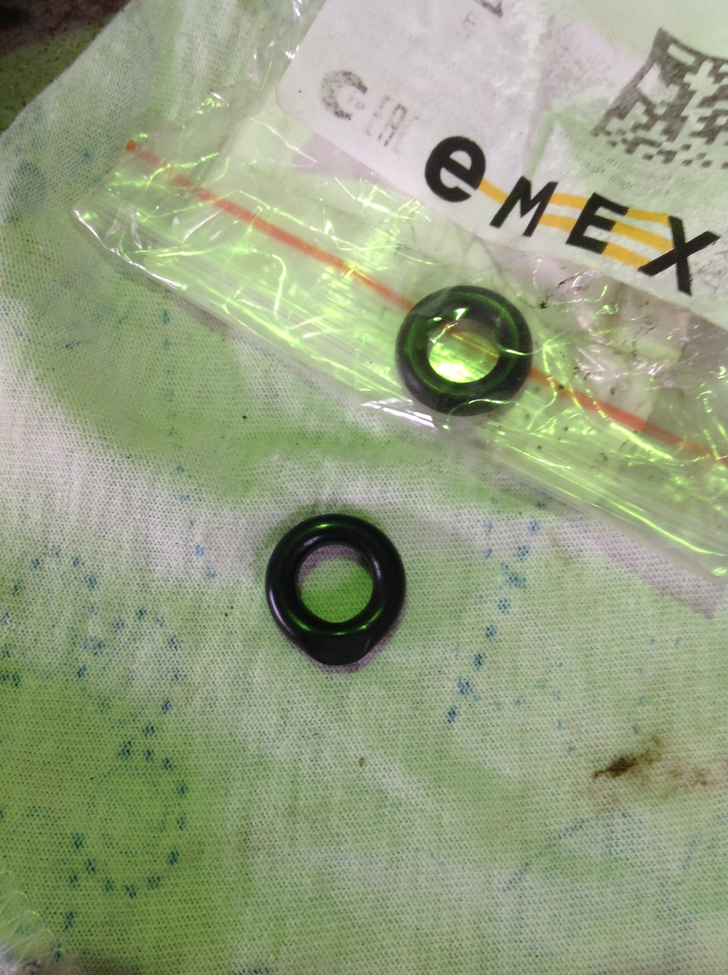

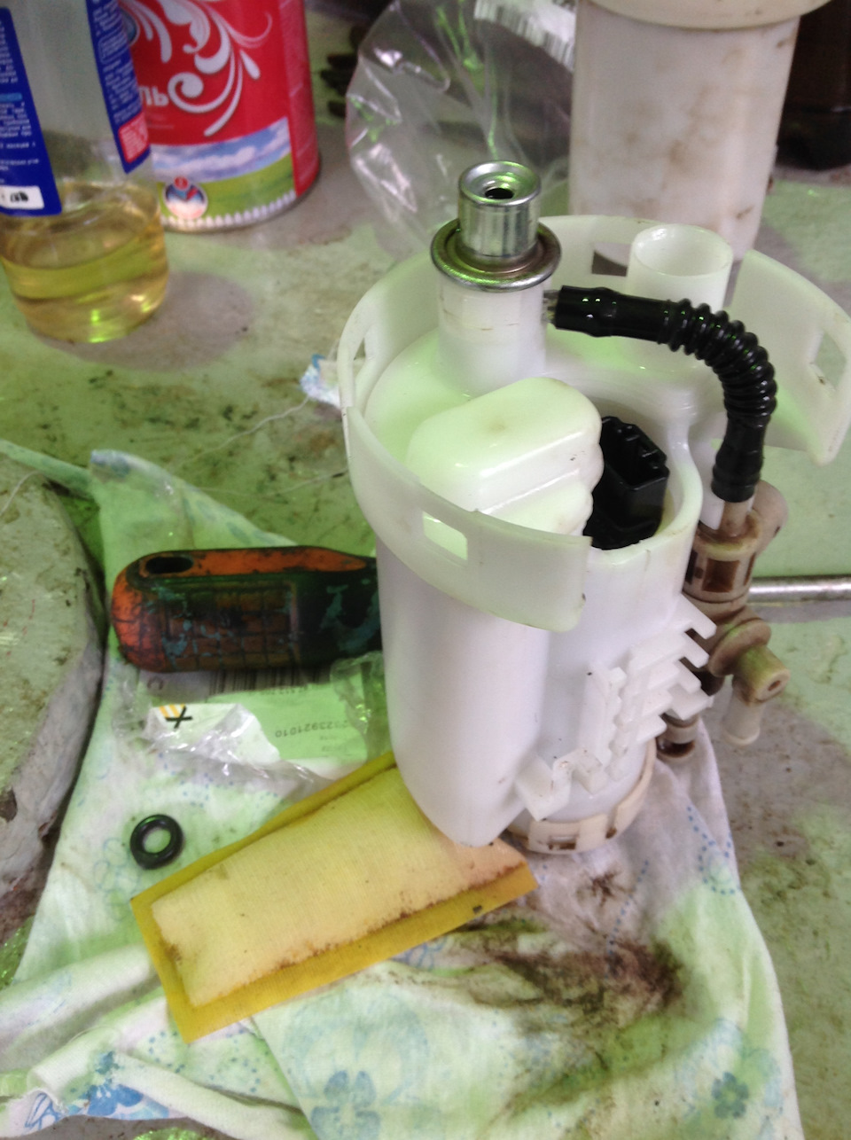

Всем доброго времени суток други и подруги. После замены топливных фильтров появилась проблема с запуском мотора. Всем спасибо за комментарии и дельные советы по решению проблемы. В выходные разобрал все по новой и было выявлено что кольцо резиновое Toyota 90301-07020 Было закусано при установке. Заменил колечко на новое и проблема устранилась. При замене по советам в предидущей записи колечки смазал селиконом. Для того что бы опять не произошла подобная ситуация при установке. Теперь мотор заводится быстро.

Партномер самого фильтра скажи пожалуйста, а то я заказал ST392 пипец, для цельного бака похоже оказался. На нём нет держателя для трубочки и датчик топлива не садится на место. Выкинул нафиг и поставил пока назад родной.
В предидущем посте есть все номера! Смотри
