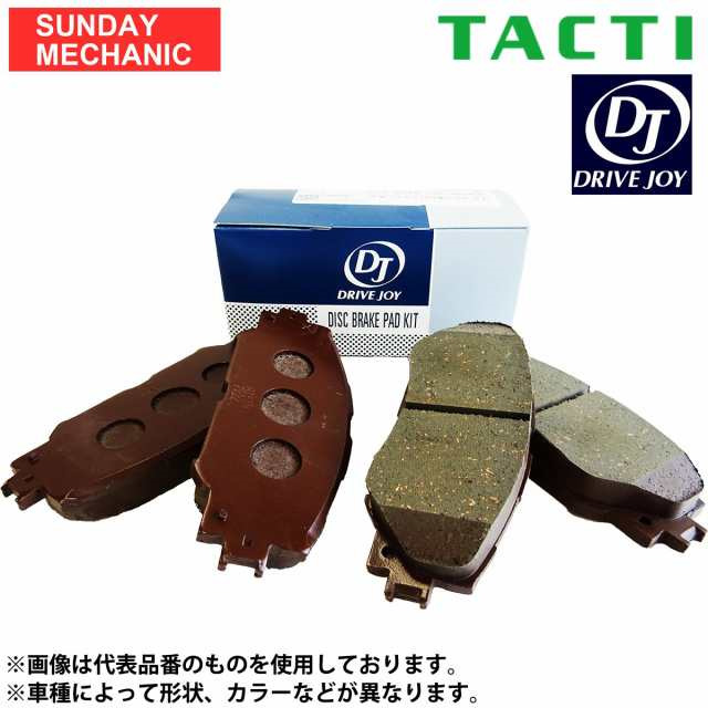

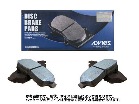

Тормозные колодки передние: 日本製
TACTI V9118F016 — подтверждение продажи в Японии. Продаются в России.
Advics SN692P — подтверждение продажи в Японии. Продаются в России.

Тормозные колодки задние: 日本製
TACTI V9118F018 — подтверждение продажи в Японии. Продаются в России.
Advics SN912 — подтверждение продажи в Японии. Продаются в России.

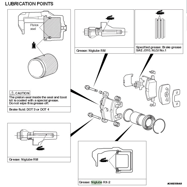

Subaru 000041000 Niglube RX-2 красная смазка под пыльник поршня и резиновое кольцо цилиндра поршня.
Niglube RM MZ101616EX прозрачный в направляющие суппорта TRW PFG110 | Wurth 0893 116 010 / Seiken CF301
Advics PBCGREASE Смазка advics/sei для устранения скрипа тормозов— только противоскрипные накладки колодок (если их две, то внутренняя смазывается с двух сторон, а наружная изнутри, если одна — то только изнутри)

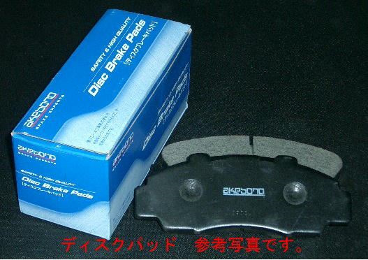

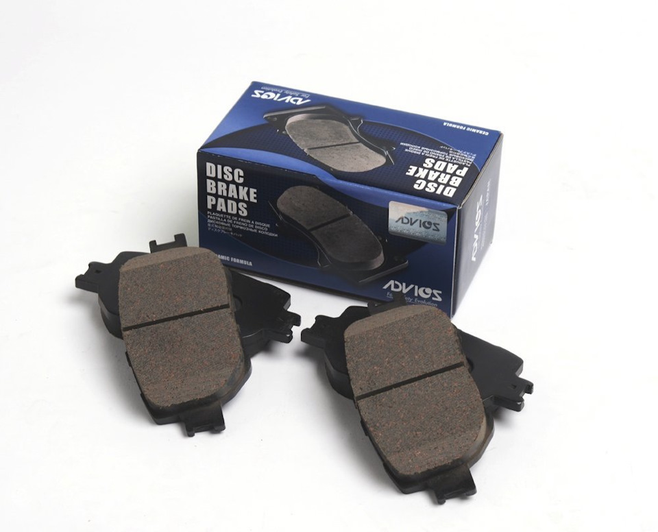

Привет! Игорь, если не трудно подскажи пожалуйста колодки AN-672WK на какие диски 277 или 293? Заменители по поиску друг на друга выпадают, не могу разобраться. Тормоза свапнутые перед 277 2пот вентил, задние 266 1пон невентил. Зад взял AKEBONO AN692WK. А перед не могу понять то ли AN-672WK, то ли Akebono AN-691WK?
Диск тормозной — Subaru 26300AE071 перед 277 мм / Subaru 26300AE061 293 мм — AKEBONO AN-672WK
Диск тормозной — Subaru 26700FE080 зад 266 мм. — AKEBONO AN-692WK
