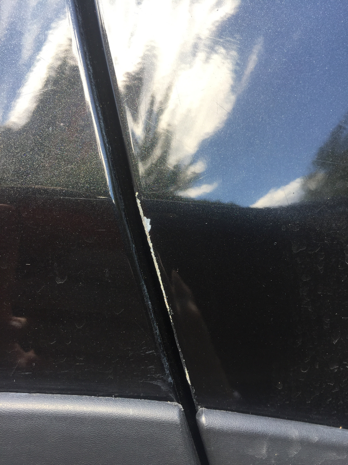

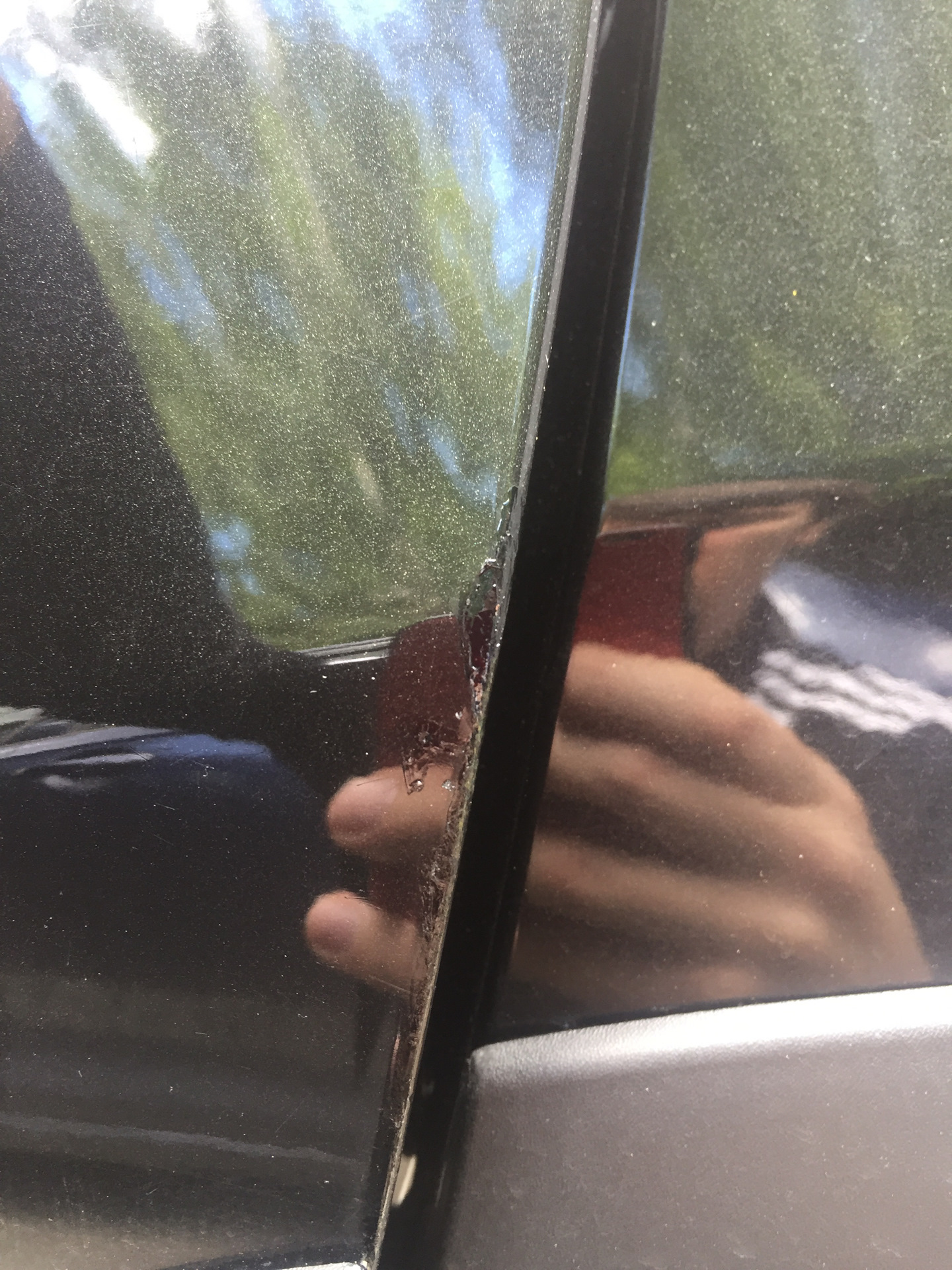

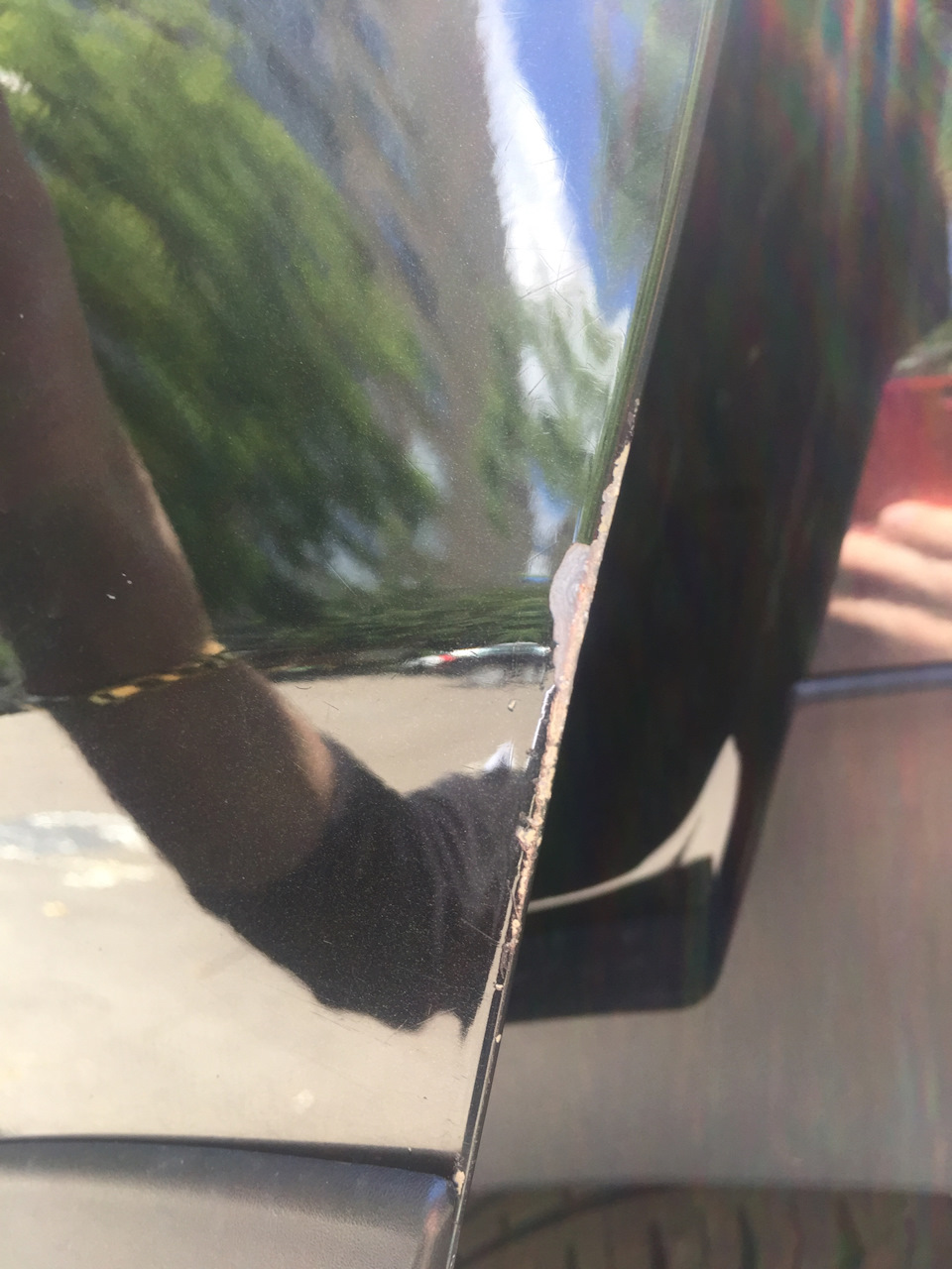

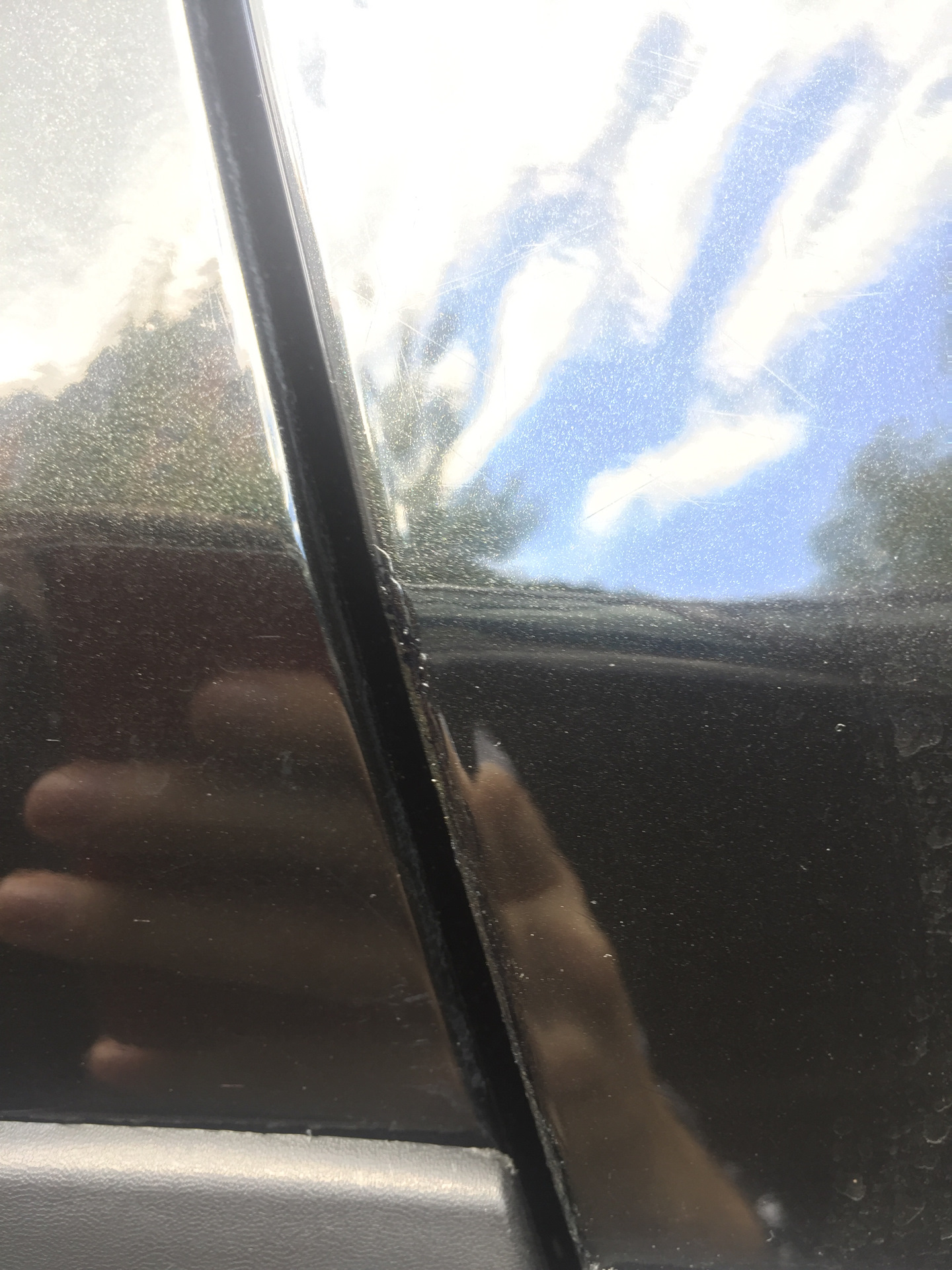

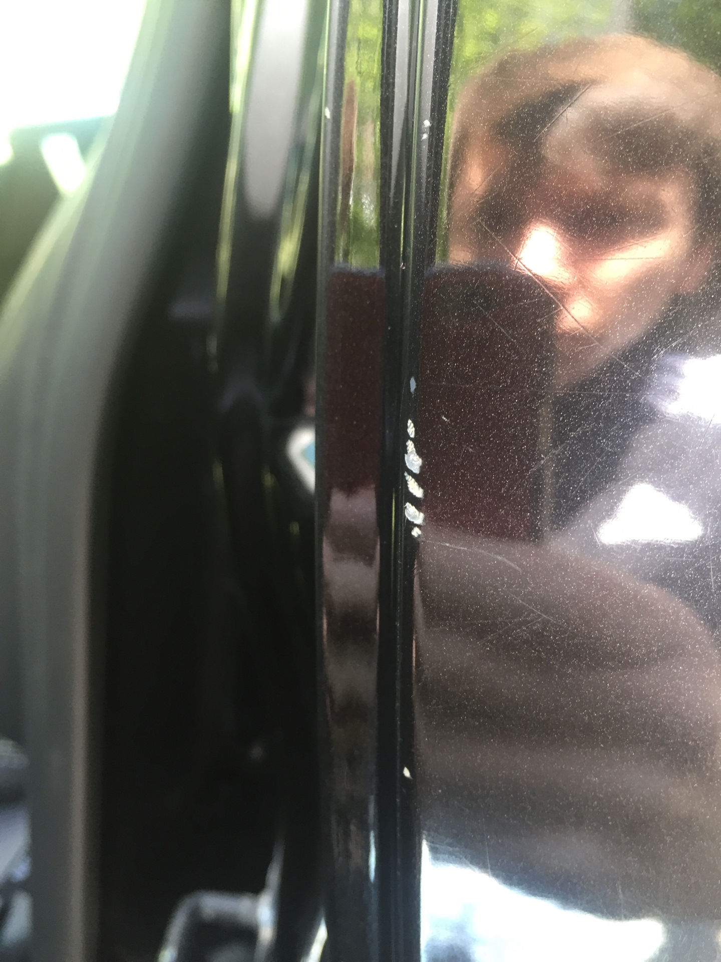

Отец отдал карандашик, который ему дали в Major при покупке его новой машины в подарок. Тк его новая машина тоже черная, я не стал особо сверять тона, и решил воспользоваться им. Вообще сколлв по машинке мало — но все же машине 9 лет, и они есть. Во-первых это двери, а именно край двери. У отца машина стояла большую часть жизни в гараже. Поэтому при открытии дверей (не очент аккуратном) дверь слегка задевала стену гаража. Появились маленькие сколы. (все видно на фото)

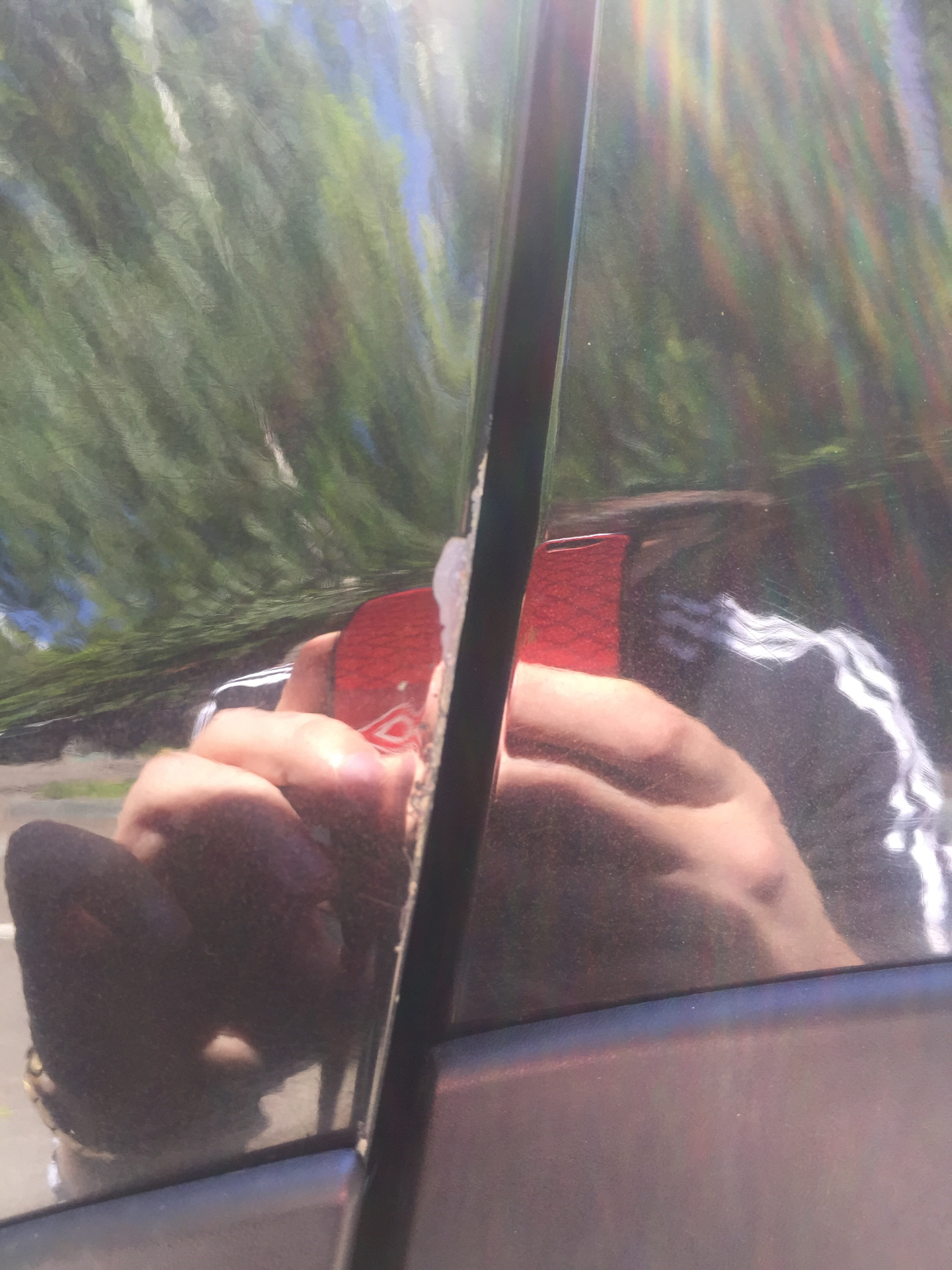

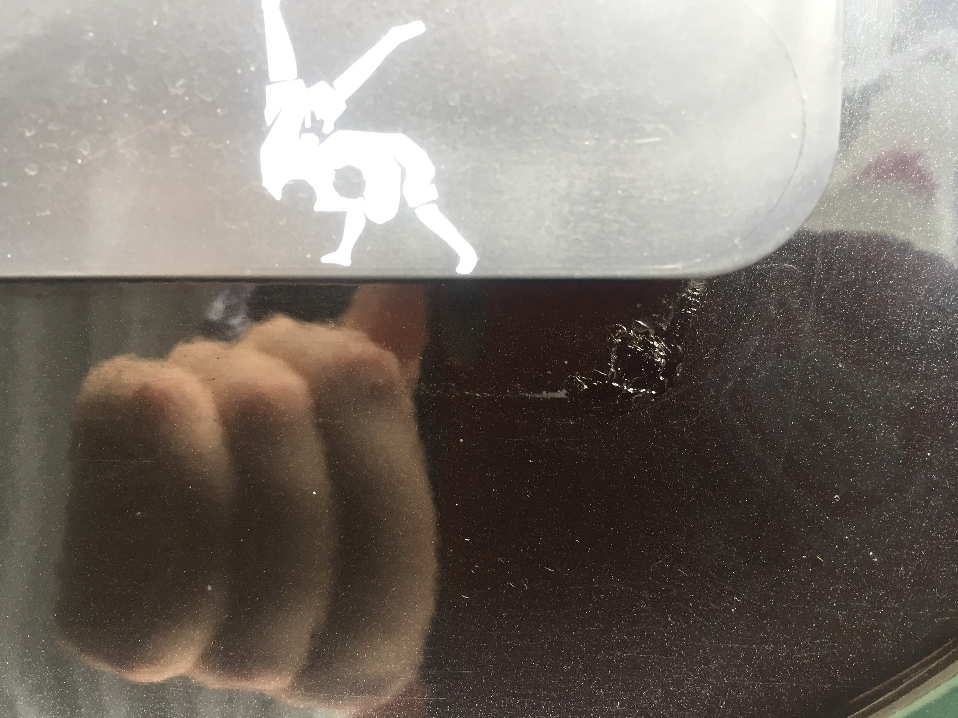

так же один скол на капоте, и один (вы не поверите) под номерным знаком задним. Как, я так и не понял… В общем, обысная процедура. Наносим сначала карандашом, затем чуть смываем, ждем чтобы впиталось, для уверенности проходим еще раз и затем лаком все заделываем. Даем просохнуть. Делал это недели 2 назад. Прошло много дождей — ничего не стерлось, все в норме.

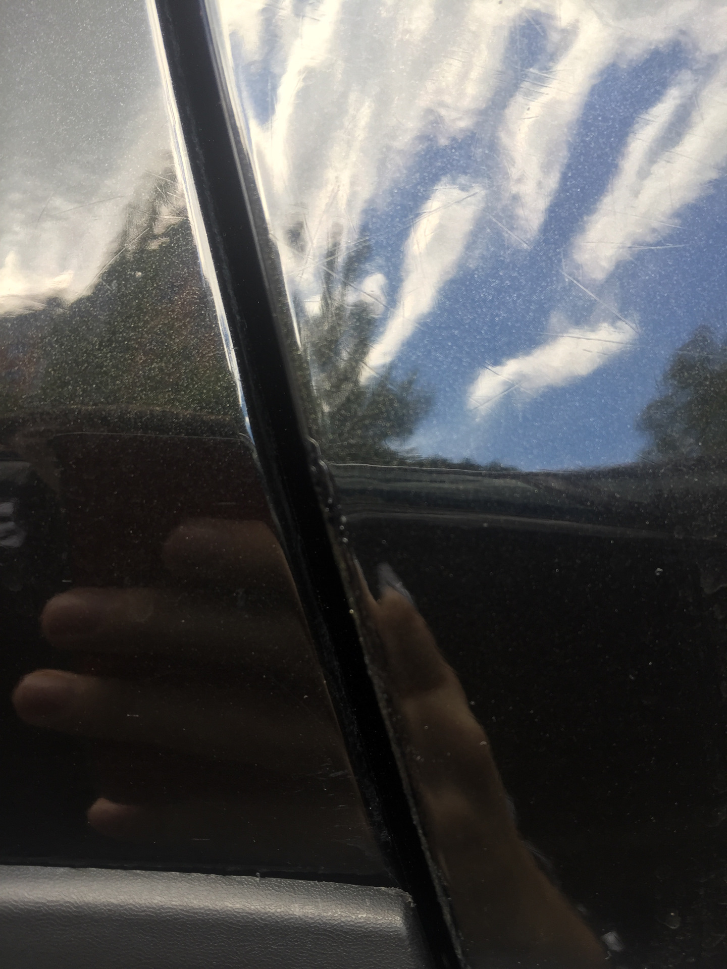

Да, при близком рассмотрении будет понятно что чуть "косметологии" было.

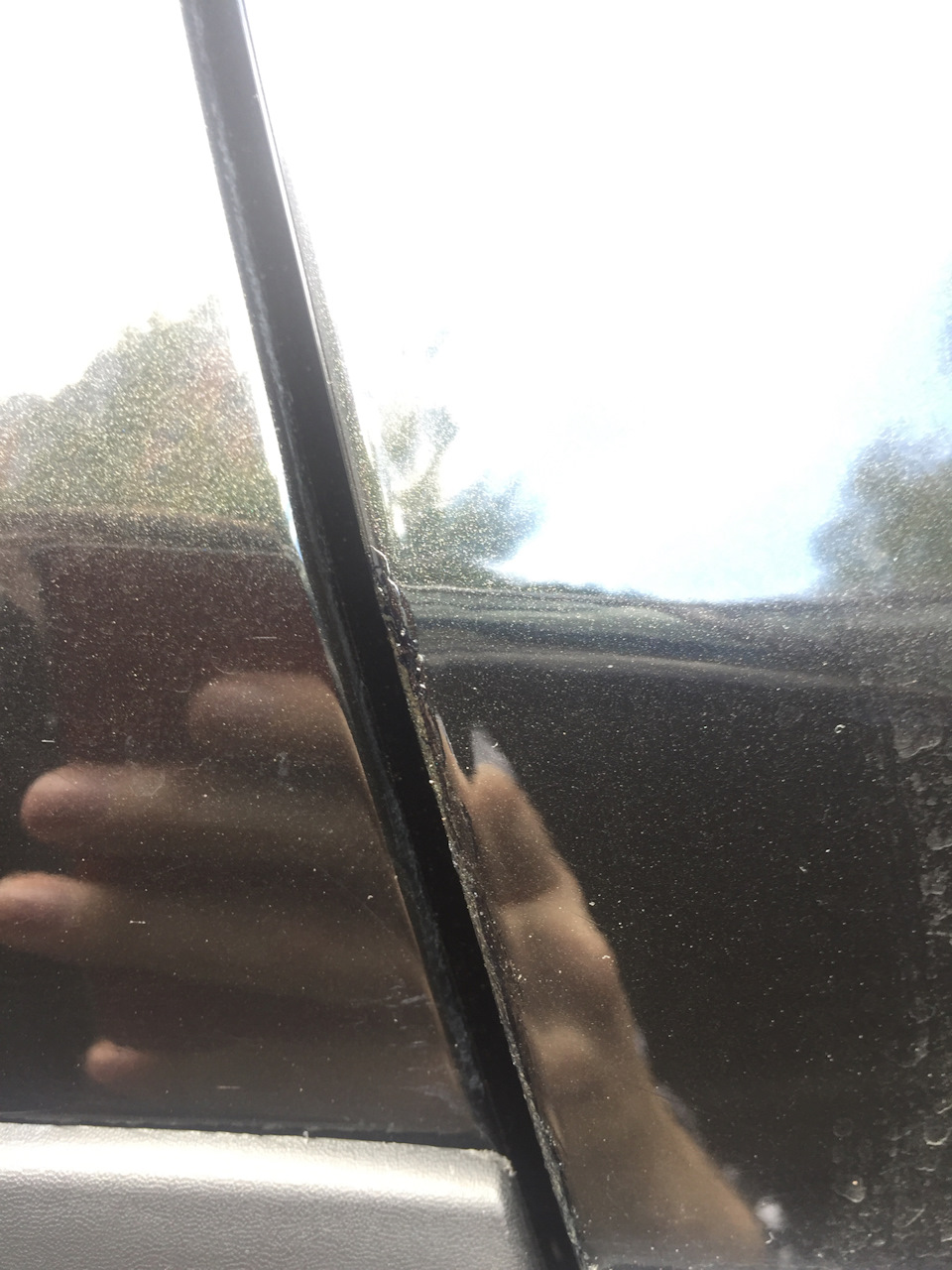

Однако уже просто в глаза не бросается.
По-хорошему полирнуть бы эти места теперь… но. Пока так.

у меня еще другая тема, есть куча мелких сколов лака по низу дверей и задних арок. Они не до металла, но после полировки туда забилась паста и все эти сколы белые. вымыть нереально. Сейчас буду полировать тёмной пастой чтобы скрыть эти места. а так, только заново лаком вскрывать.
