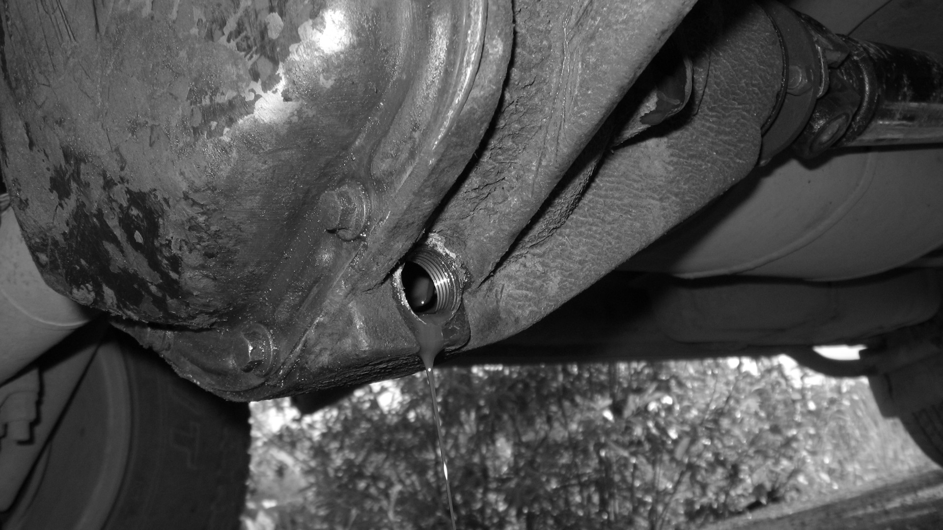

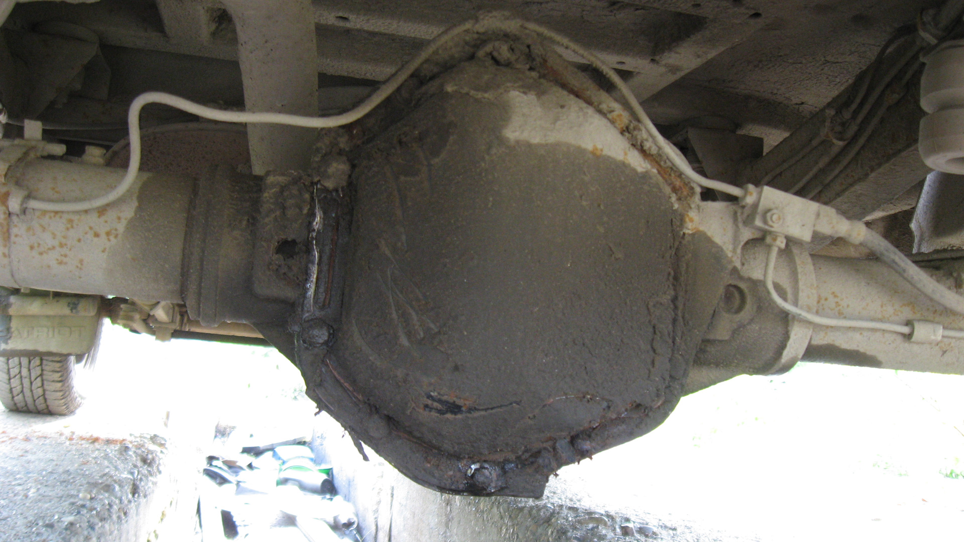

Решил что пора заглянуть под крышку… Моста :) С момента покупки никто не обслуживал данный узел, и в каком состоянии ГП можно было только догадываться… Да и начало подтекать масло по чуть чуть с крышки.
Все было под толстым слоем масло-грязи, которую еще пришлось отколупывать отверткой и оттирать жесткой щеткой!
Нашел заброшенную эстакаду, правда низенькую, пришлось сидеть на кортах :)
Сливная и наливная пробка на мостах "Спайсер" под шестигранник 12мм.
Все было посажено на белый герметик. Еле еле открутил, используя накидной ключ на 17 как рычаг.
Масло хлестануло даже из наливной пробки! После выкрутки сливной — полетело рекой. Вытекло быстро, очень темное, но более менее прозрачное — без металл стружки — уже радует!

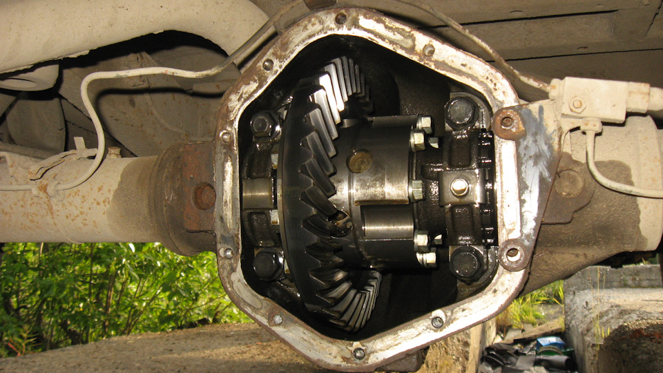

Сама крышка подалась легко — с ней не возникло никаких проблем!

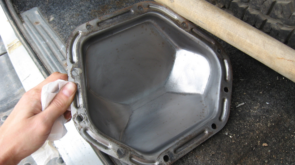

---момент истины---

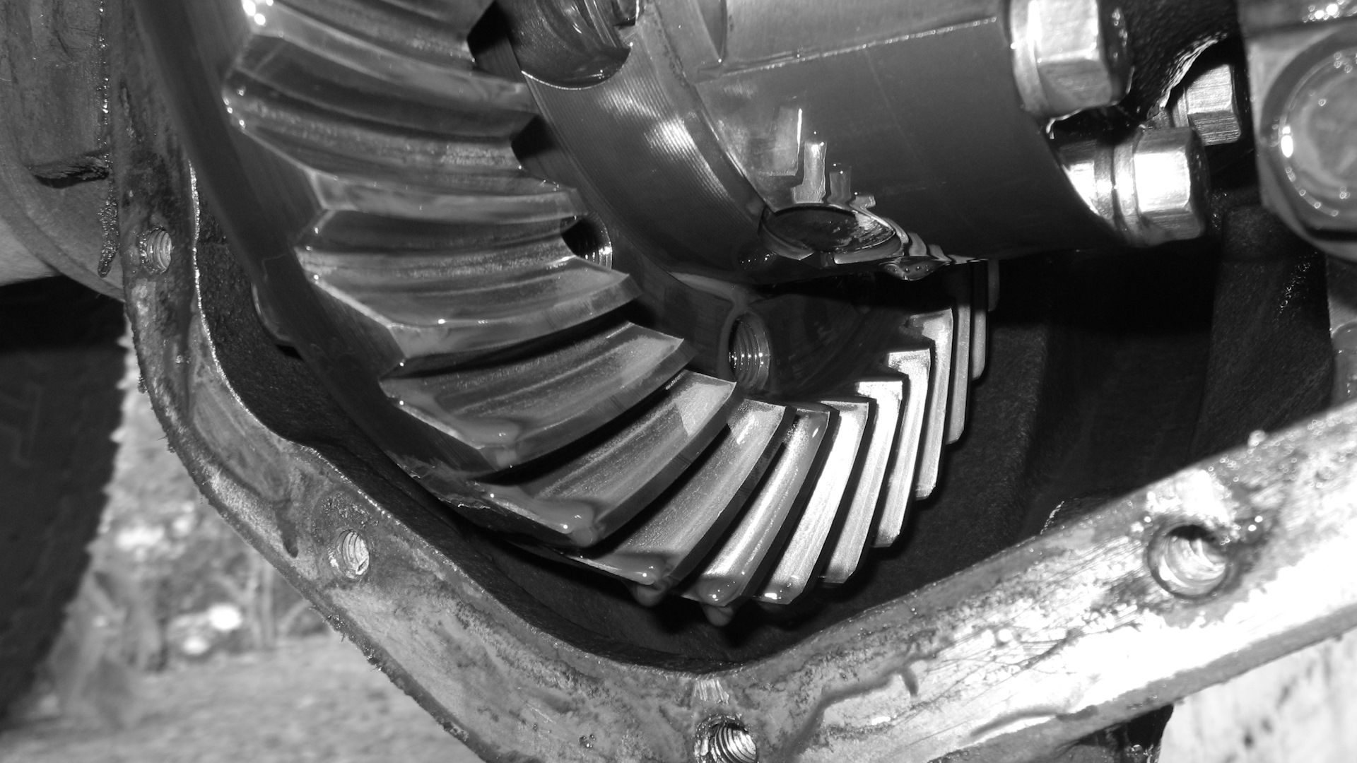

Готовился к худшему, но, все вполне себе живенькое!
Минимальные коцки на шестерне!
Прокладку купил паронитовую в Перми — www.expressuaz.
Забирал на Шоссе Космонавтов 316А к.1.
Сборка вопросов не вызвала, а вот с заливкой масла пришлось помучится!
Надеялся обойтись воронкой, но не тут то было…
В итоге пришлось заправлять через кембрик и воронку, мда…
Не скупитесь, товарищи, покупайте шприцы!
П.С: разбирал мост и менял масло — впервые, поэтому все в сумме заняло около 2х часов!

Здравствуйте, эту прокладку вы на герметик сажали или собирали без герметика?
Без герметика все собирал.)
Не подтекало после сборки без герметика?
Задняя — нет.
А вот передняя немного потела. Там был удар, и крышка немного деформировалась, поэтому герметичности не было (
Спасибо за информацию, попробую тоже без герметика собрать, а то задняя сильно потеет
Да я в принципе не фанат бутербродов из герметика и прокладки…)
Согласен, но иногда без герметика не обойтись
Либо герметик, либо прокладка)
Буду пробовать на прокладку, уже купил зелёную, на вид не тонкая, может поможет
