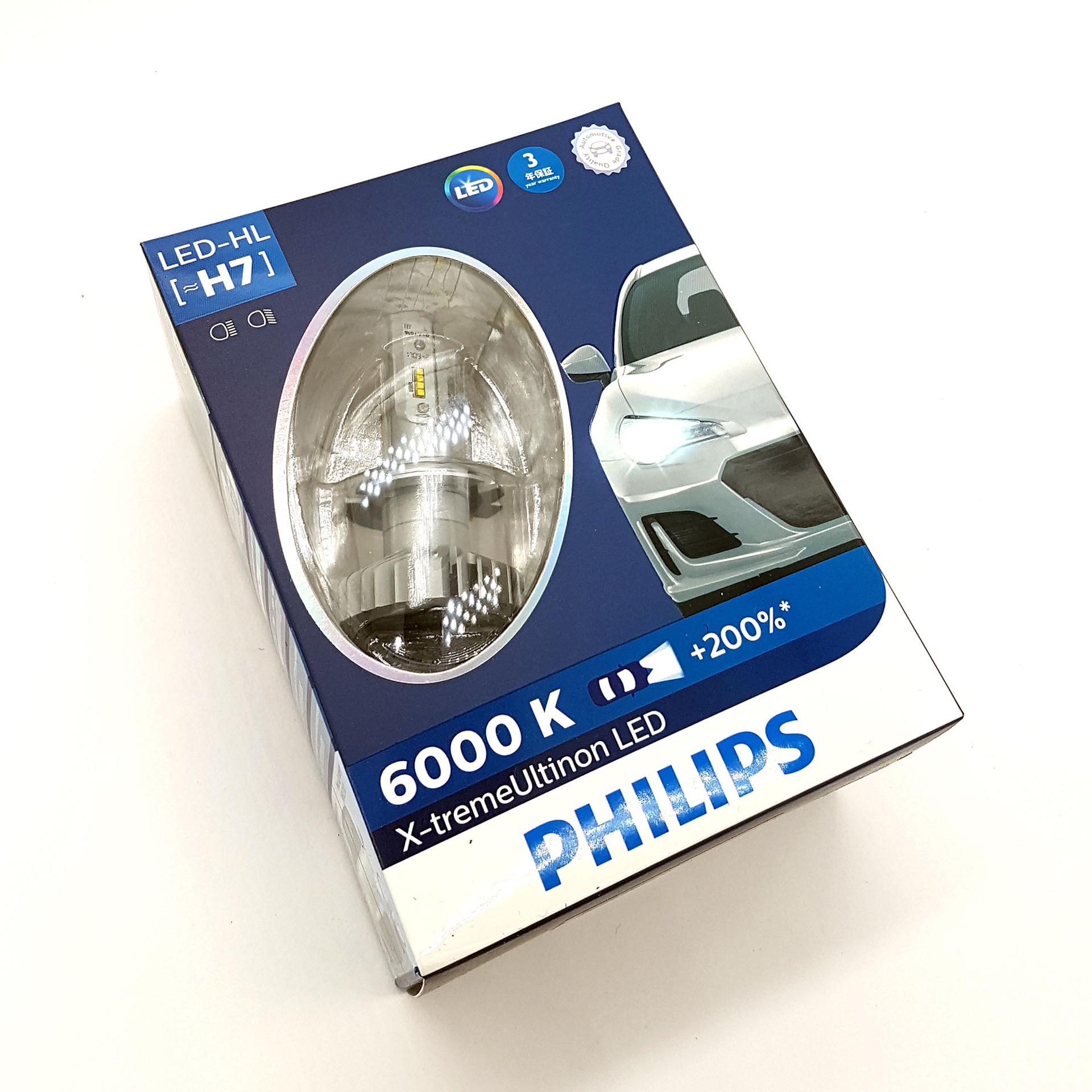

Совсем недавно компания Philips выпустила на рынок долгожданную светодиодную лампу в цоколе H7 (PX26d) под названием X-treme Ultinon LED H7. И так уж случилось, что у меня в руках она оказалась у одного из первых. На просторах интернета пока немного фотографий и информации об этой лампе, поэтому и появился этот пост.
Производитель обещает прибавку в свете аж 200%. Пожалуй для "не китайских" производителей это рекорд. Если углубиться в проблему, то станет понятно, что +200% отсчитываются от минимально допустимого показателя, согласно Европейским нормам. Так что никто никого не обманывает, дело как всегда в мелком шрифте. Лампа подойдет для ближнего и дальнего света, для рефлекторной и линзованной оптики. Цветовая температура оптимальная для светодиодов — 6000К. Обещанный срок службы 5000 часов, подкреплен гарантией производителя на 3 года. Лампы не должны ослеплять встречный транспорт и световой пучок должен соответствовать нормам.

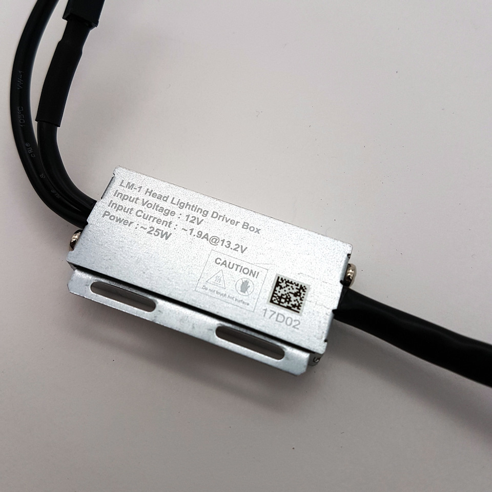

Основные характеристики:
Напряжение: 12 В;
Потребляемая мощность: 25 Вт;
Цветовая температура: 6000К (до 6500К);
Световой поток: 1760 лм;
Срок службы: до 12 лет

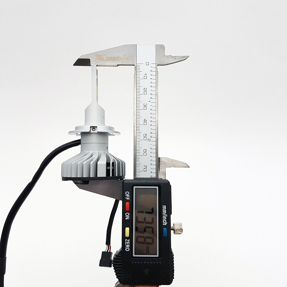

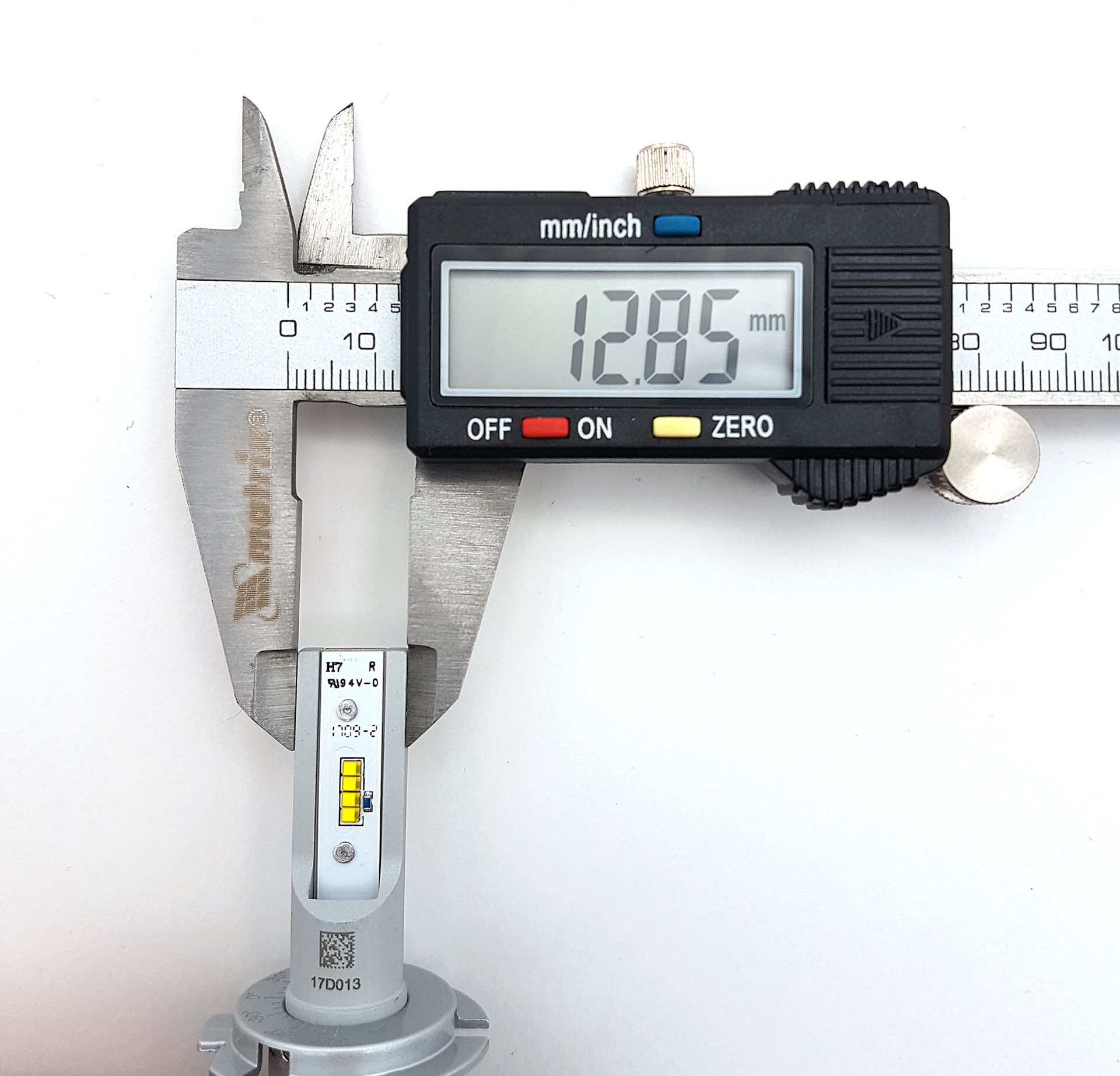

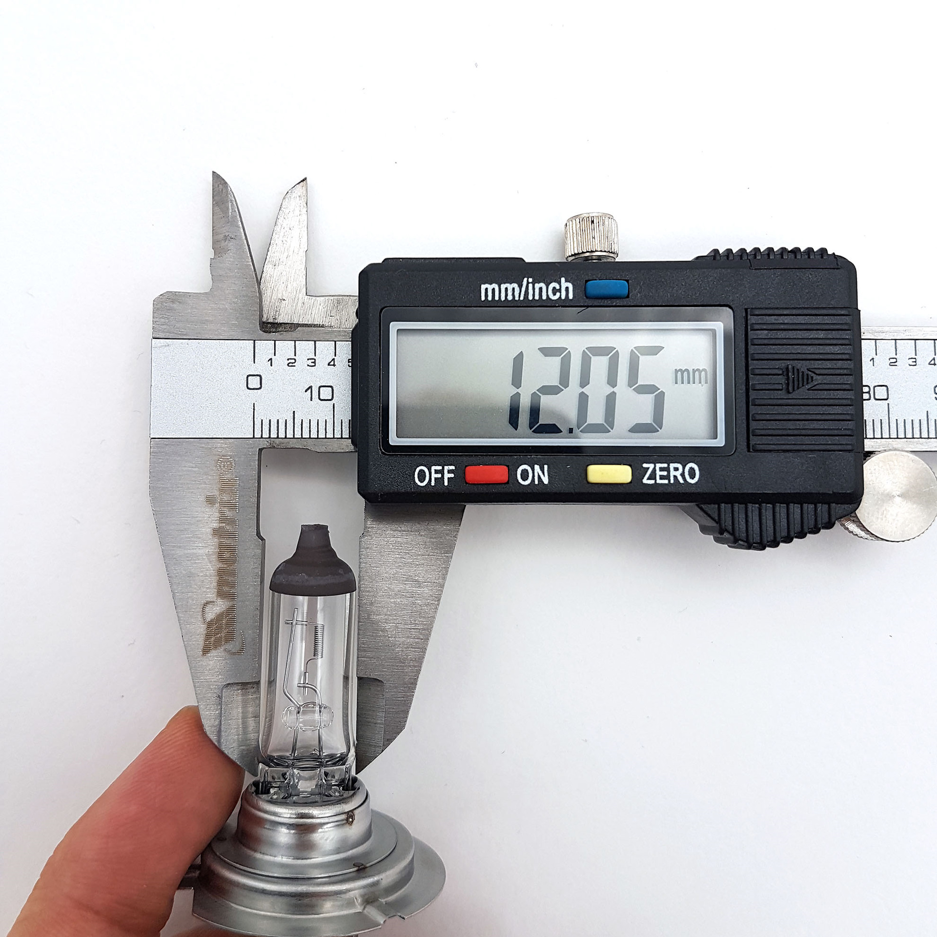

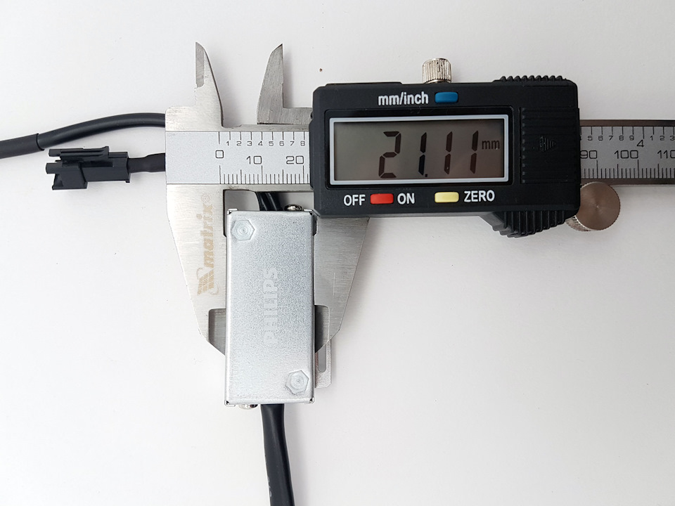

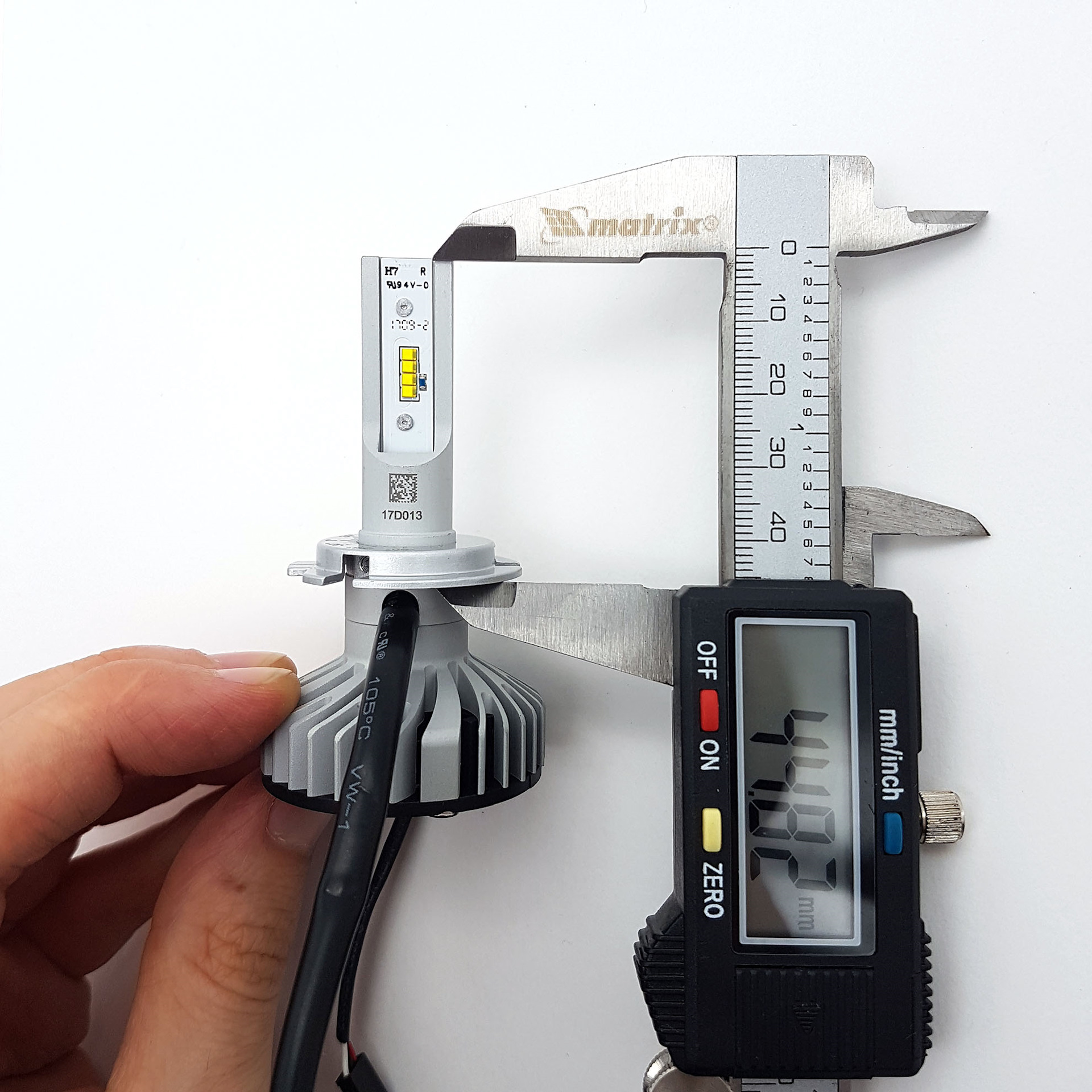

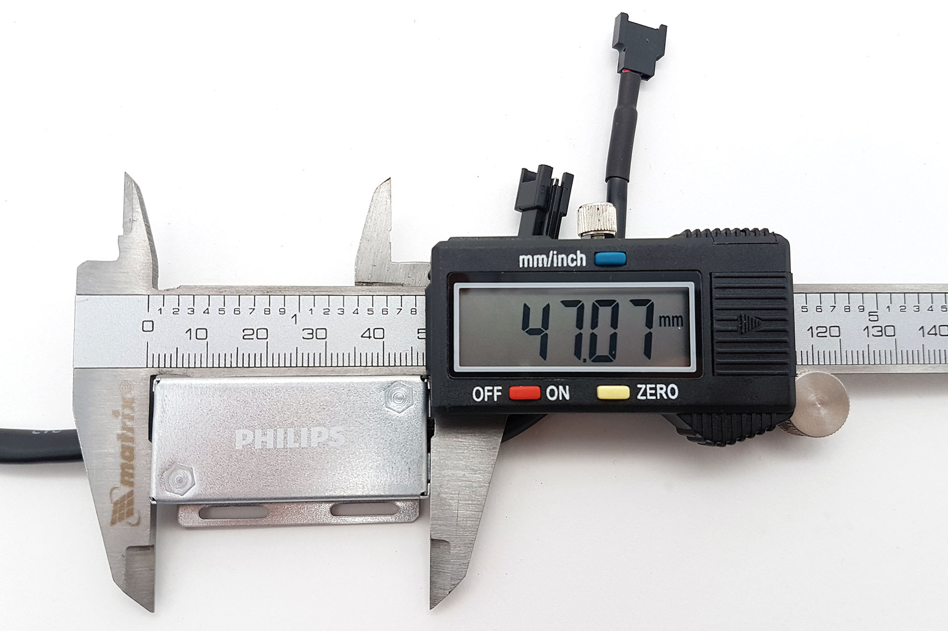

Габаритные размеры:
Общая длинна: 74 мм
Диаметр "колбы": 13 мм
Диаметр основания: 40 мм
Размер части, которая находится за посадочной базой: 30 мм

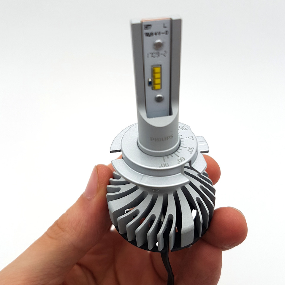

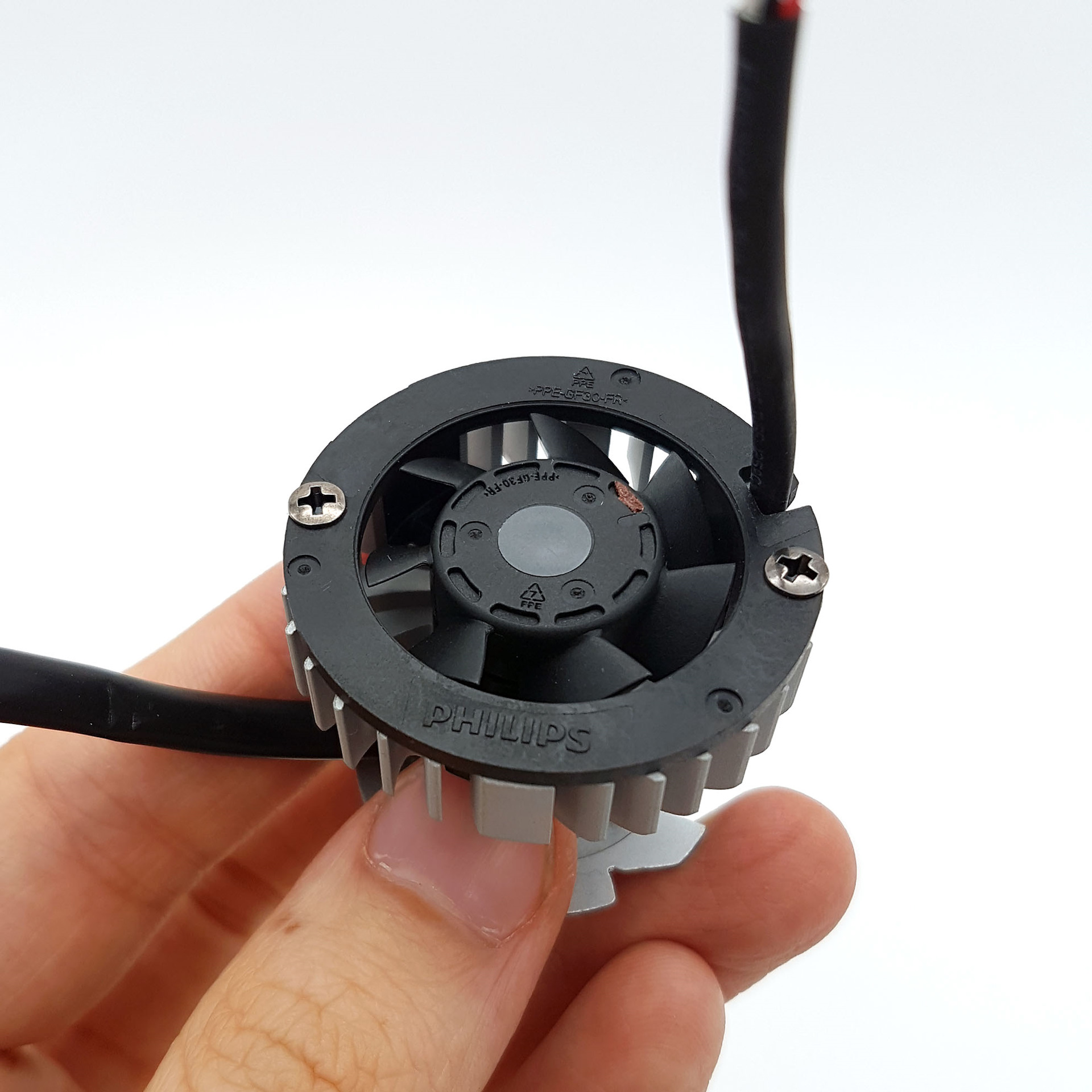

Размеры лампы можно назвать компактными. Благодарить за это нужно активное охлаждение в виде вентилятора.

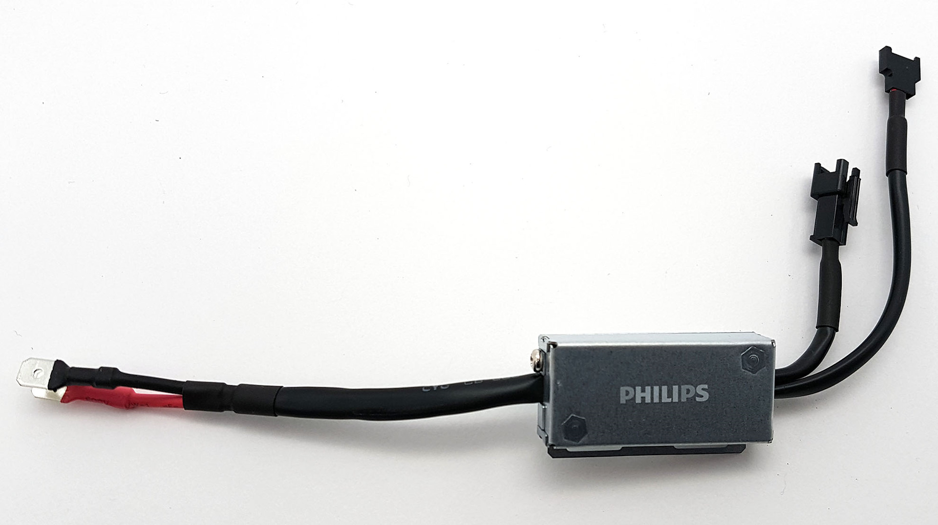

Далее ограничусь тем, что приведу фотографии этих ламп и начну, как полагается, с упаковки.
Данный фотообзор — это именно обзор. Будем ждать, когда в интернете появятся подробный разбор этих ламп с тестами на автомобиле, с применением оптических приборов и измерением температур. На данный момент я бы поставил эти лампы к себе на автомобиль, но у меня стоит штатный ксенон D1S, которым я вполне доволен, даже при пробеге 151 тыс. км.

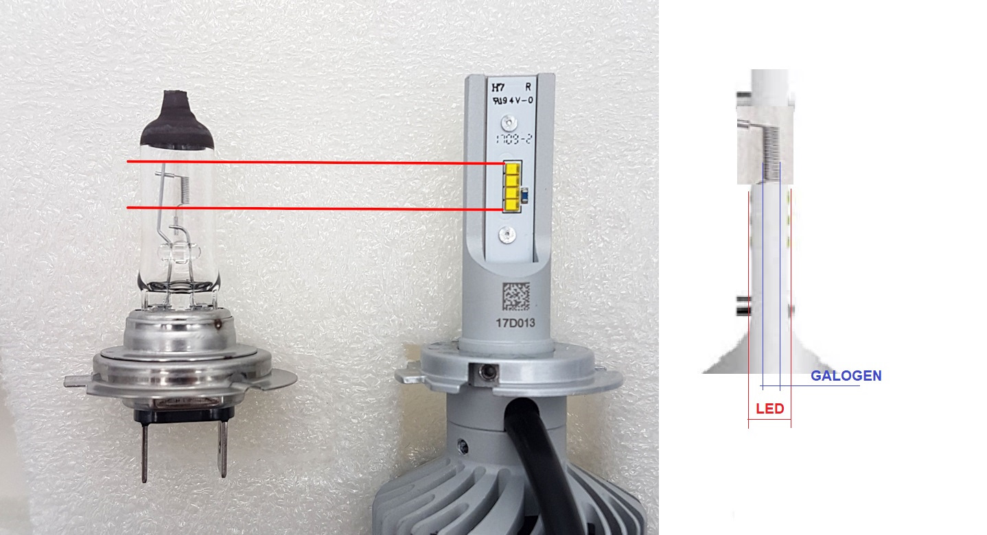

даже в дорогой брендовой ЛЕД лампе,
НЕ только сам чип БОЛЬШЕ размеров нити
НО и ШИРЕ в 2 разза!
Пучек света Будет шире и размыленее АПРИОРИ! и это будет еще добавлять засветов!
ЛЮБАЯ ЛЕД лампа в фаре под галоген будет слепить!
Не любая. Времена меняются. Пример тому лампы Philips Pro9000 и Pro6000 h4 и h7
Совершенно тоже самое — размеры и положение чипа не совпадает с нитью накала…
Физику не обмануть — чип надо охлаждать — нужнен теплопровод! а значит увеличение толшины .
+ сам чип имеет толшину
Для Н7 (и иных типов ламп с 360гр света) невозможно на сегодняшний день создать лампу с точным положением чипов…

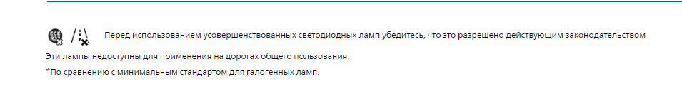

Not for use on the public road —
Не для использования на дорогах общего пользования
Так буде написано на любой LED лампе, которая официально продаётся в территории Европы

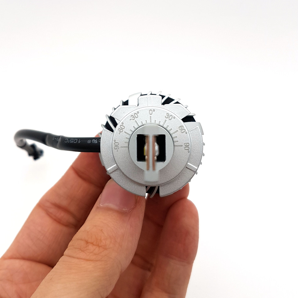

Там дело в том что если в линзе то так ставится, а если корректор то нужно сдвигать на 60 градусов.

а когда вентилятор отправится к праотцам, а он отправится…
Вентилятор в современных компьютерах и ноутбуках работает достаточно долго. Фара защищена от влаги и пыли, поэтому можно считать, что три года вентилятор проработает точно. Без вентилятора всё будет плохо… и очень быстро.
