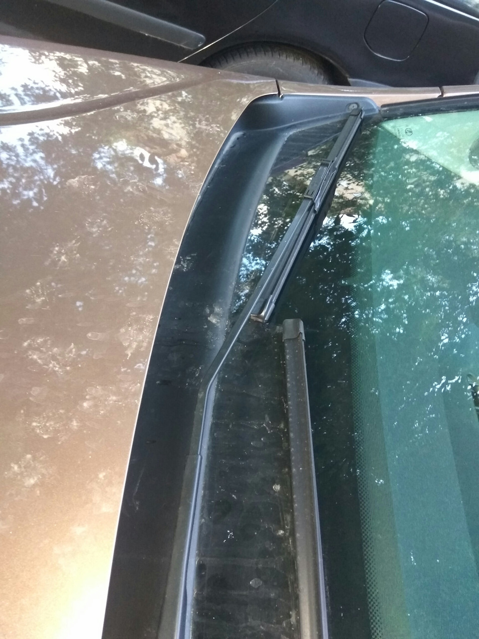

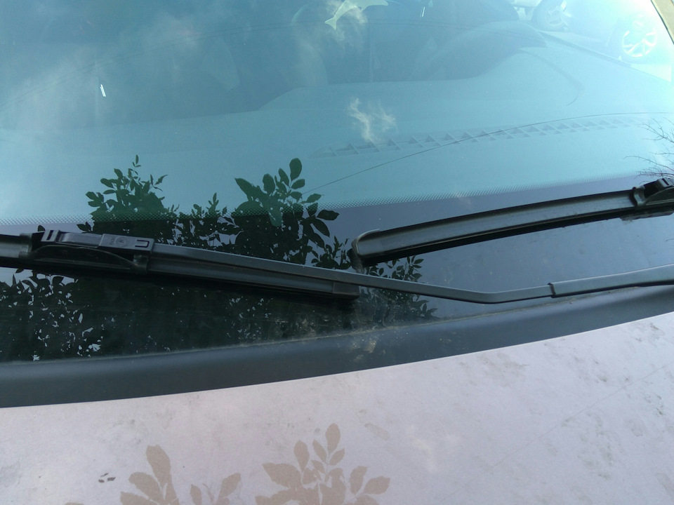

Вынужденная мера. Поставив щётки, отличные по длинне от заводских получил небольшую проблему. Внезапно…до этого не случалось…схлестнулись щётки…очень неловко. Пассажирская нашла на водительскую так, что последняя вылетела из крепления. Спасибо крепуха Алька предохранителем сработала…поводки целы… ничего не погнулось. Пластиком по стеклу не так больно как металлом поводка…но всё равно неприятный опыт.

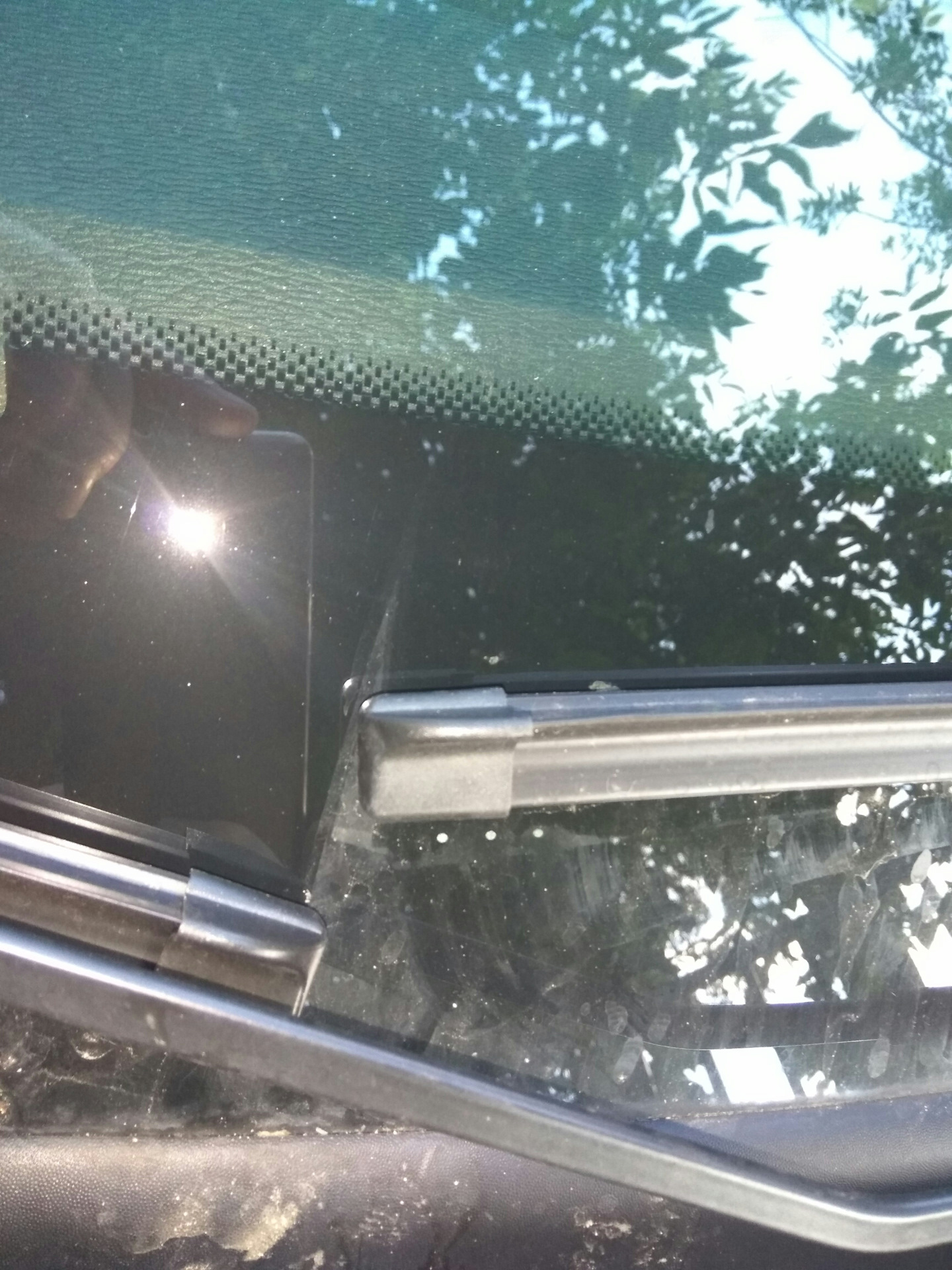

Поводок смял Альковскую щётку как скрепку…бескаркасная. Предполагаю что с каркасными был бы вааще триллер.

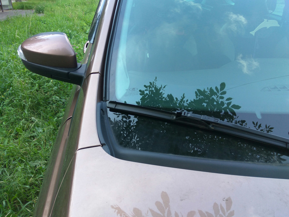

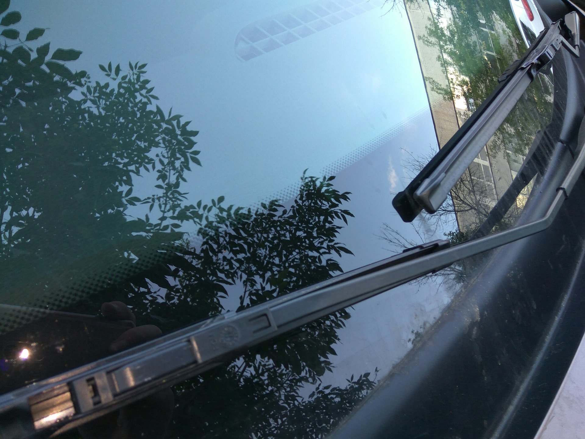

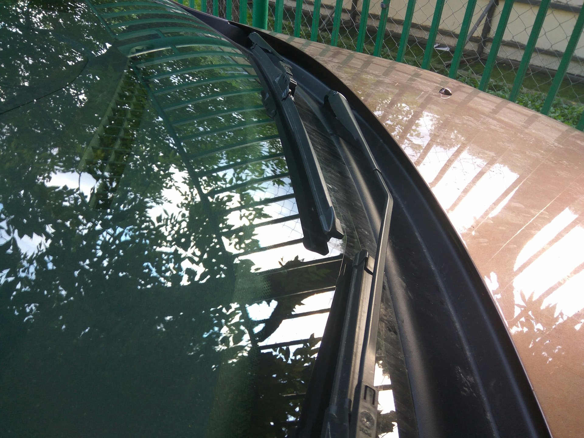

Проблема решена… поменял положение поводка дворника с пассажирской стороны. Помог разводной ключ…но похоже там гайка на 16.
Более они не встретятся…всем Удачи.
