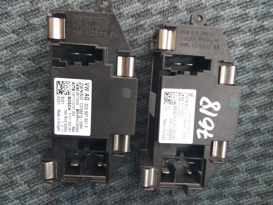

2. Согласно одному из советов на драйве, вероятная проблема — резистор моторчика отопителя.
www.drive2.ru/l/8355702/
Заказал я оригинальный резистор вентилятора на разборке. Доставили, забрал, подключил — и получил тот же результат. Благо можно было вернуть назад, поэтому сдал.

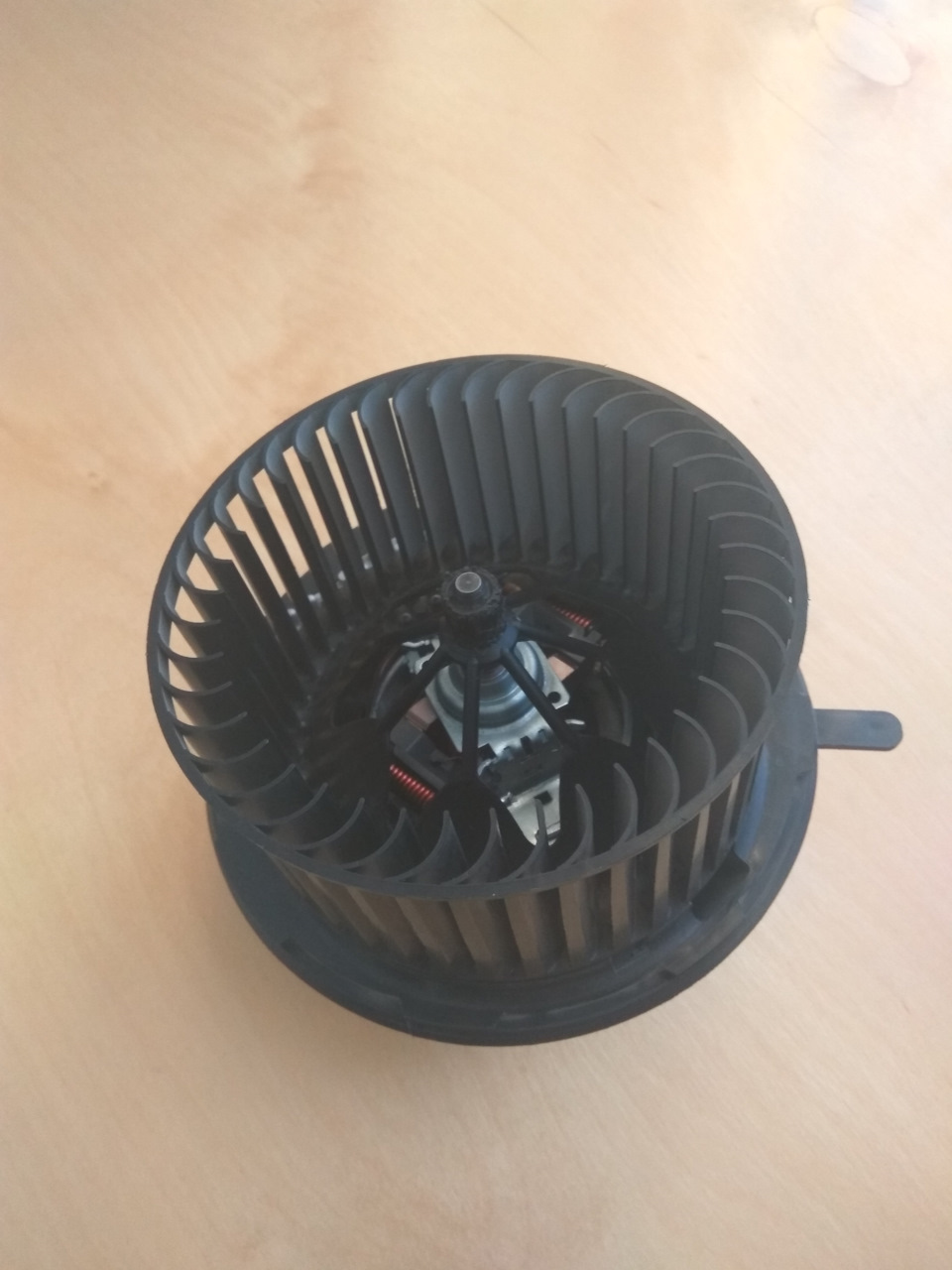

2. Как только мог, механически пошкрябал-почистил двигатель. Результат — он стал как бы "работать", но уж очень вяло и на малых скоростях, на 4-ке уже отключался.
3. Поэтому, согласно ещё одному совету на драйве, возможная причина — неисправность двигателя.
www.drive2.ru/l/5107267/

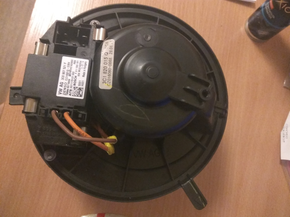

И, что самое важное, можно приобрести не мотор в комплекте с резистором (а это 20+тыс. руб), а моторчик от более "бедной" комплектации. Поглядел Емекс, и, увидел в уценке неоригинальный моторчик печки с поврежденным пропелером. Разъем там больше подходит на "папу", что находится в самом резисторе. Цвет проводов совпал. Как и писали раньше, с помощью кручения как бы "выкрутил" пропеллер со старого двигателя и навернул на новый. Конечно, красивость немного пострадала от плоскогубц, но это не критично.
Провода точно так же перепаял, по цветам. Упарился эт делать со своим маломощным паяльником :)
Термоусадки дома вечером не было, поэтому замотал обычной изолентой.
4. Была уже ночь пятницы. Сходил, подключил, держа моторчик за пластиковую чашку снизу. И Карлсон задул, причём на порядок сильнее, чем прошлый моторчик. Вручника включал до 4-й скорости, и так уж очень хорошо крутится :) Скорость регулируется. Учитывая, что уже поздно и темно, а машина стоит во дворе многоэтажки, прекратил опыты.

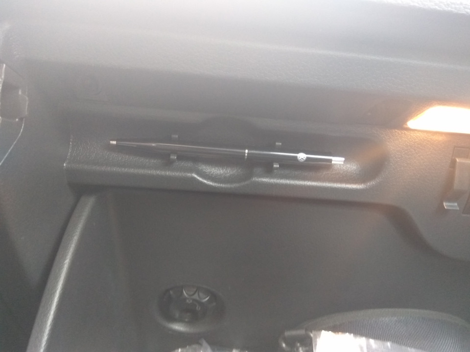

5. Сегодня с утра установил на штатное место ( открутил бардачок снизу, снял правую накладку с панели, оттянул на себя, и все). Подключился с vcds, потёр ошибки. Сегодня же покатался по магазинам, полет нормальный!

Мотор скорее всего живой, просто промежутки между ламелями забились графитовой пылью, выход- аккуратно почистить промежутки тонкой иголкой и промыть ацетоном, затем просушить/продуть! У меня было также, что сам движек от бп запускался, а вот от блока управления не хотел! В бж есть про это запись, впрочем как и запись о замене щеток! И кстати смазывать движек можно, главное без фанатизма.
Спасибо за совет, на будущее есть смысл пробовать альтернативные варианты :)
А тут, начитался кучу всего, попробовал механически почистить (поёрзал старой щеткой), но вентилятор всё равно крутился туже, чем впоследствии новый. Разобрать — почистить — смазать, как находил в интернете, я не смогу, в любом случае пото будет что-нибудь бить или вибрировать, ненастолько у меня руки прямые…
Я не разбирал мотор, ибо проблемно, согласен! А вот по паре капель моторного масла капнуть во втулки, это без проблем, да и коллекторнощеточный узел обслужить так же не сложно, доступ имеется, пускай не сильно удобный! В любом случае мотор не выкидывай, я думаю он еще сиожет пригодится!
