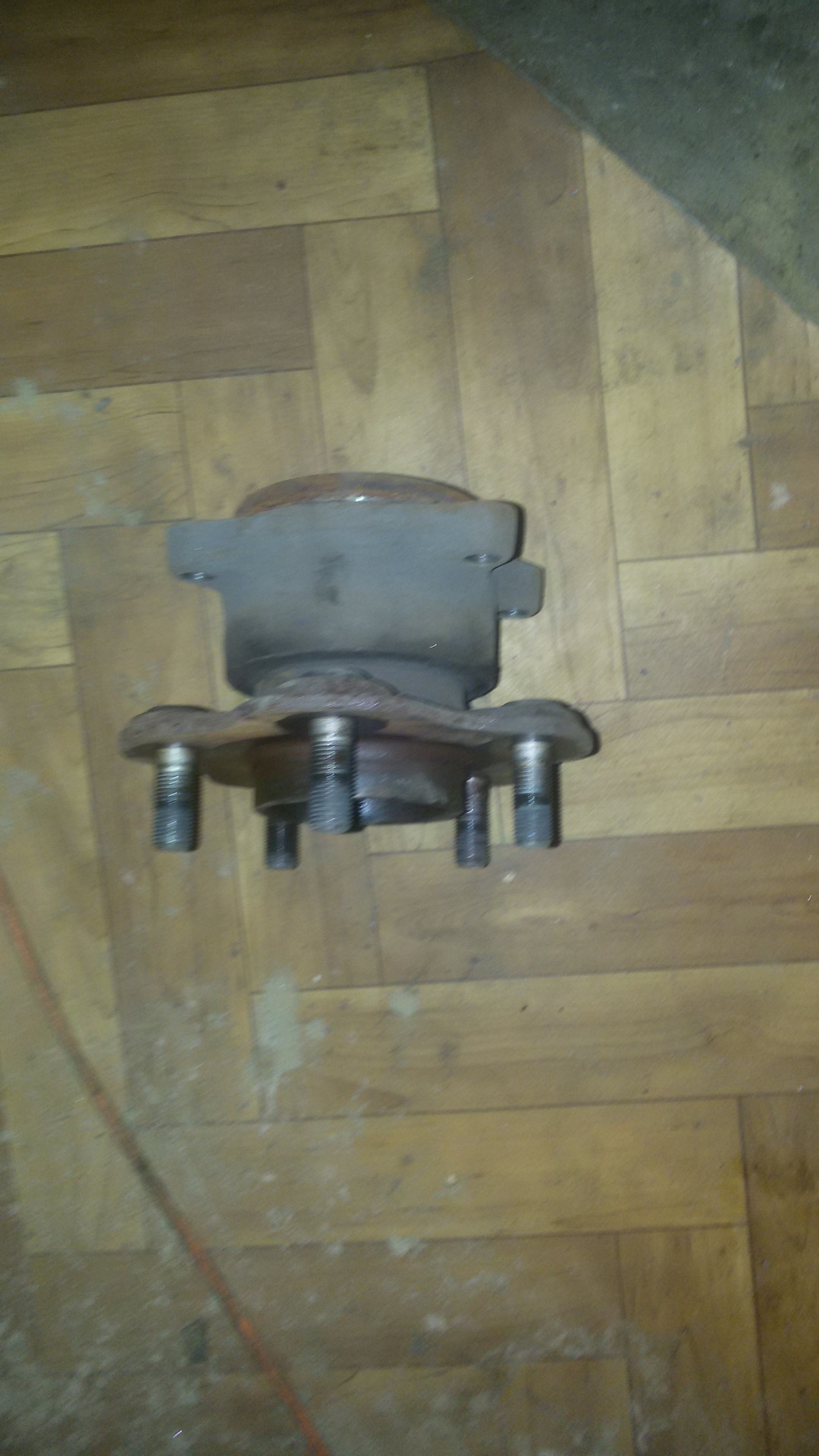

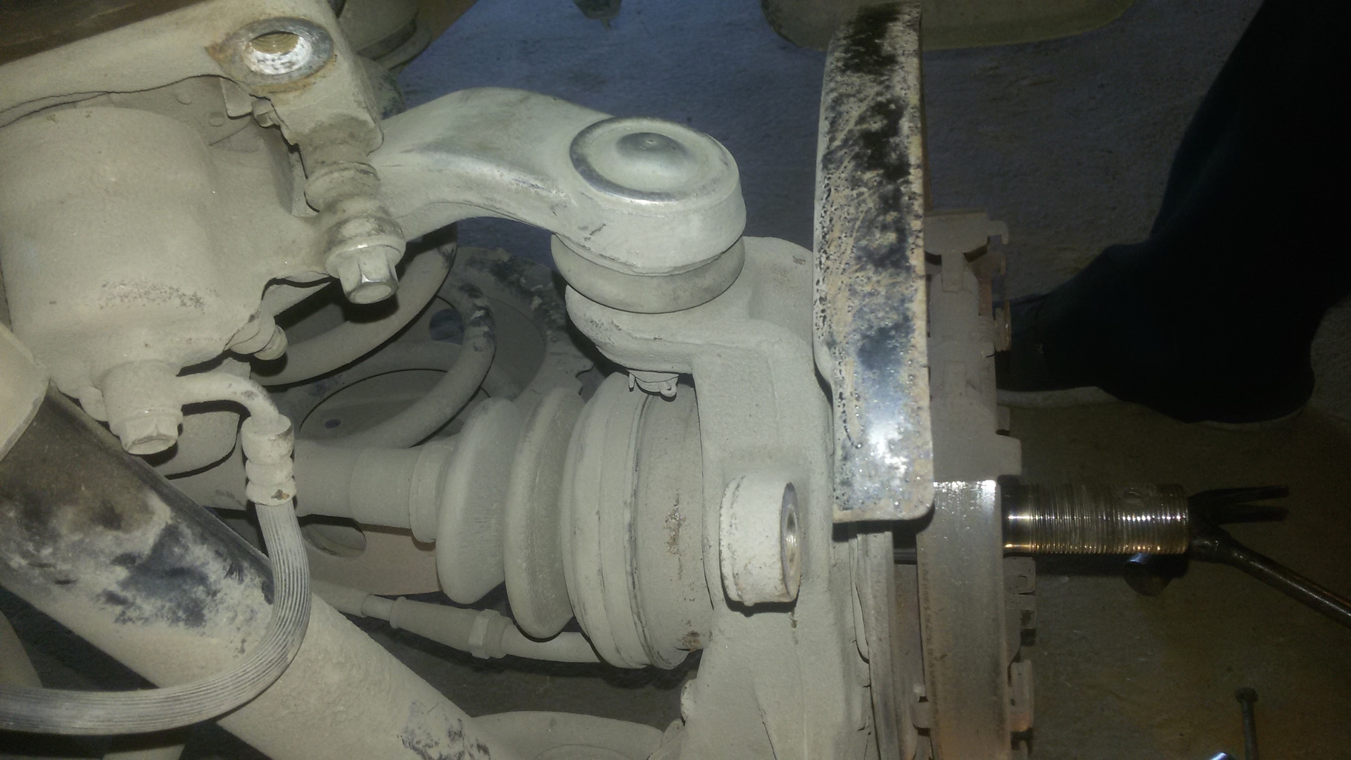

В общем начал я потихоньку лечить ходовую!
И естественно начал с самого больного места заднего ступичного подшипника.
Скажу сразу делал сам хоть и пришлось обращаться за помощью но всё по порядку

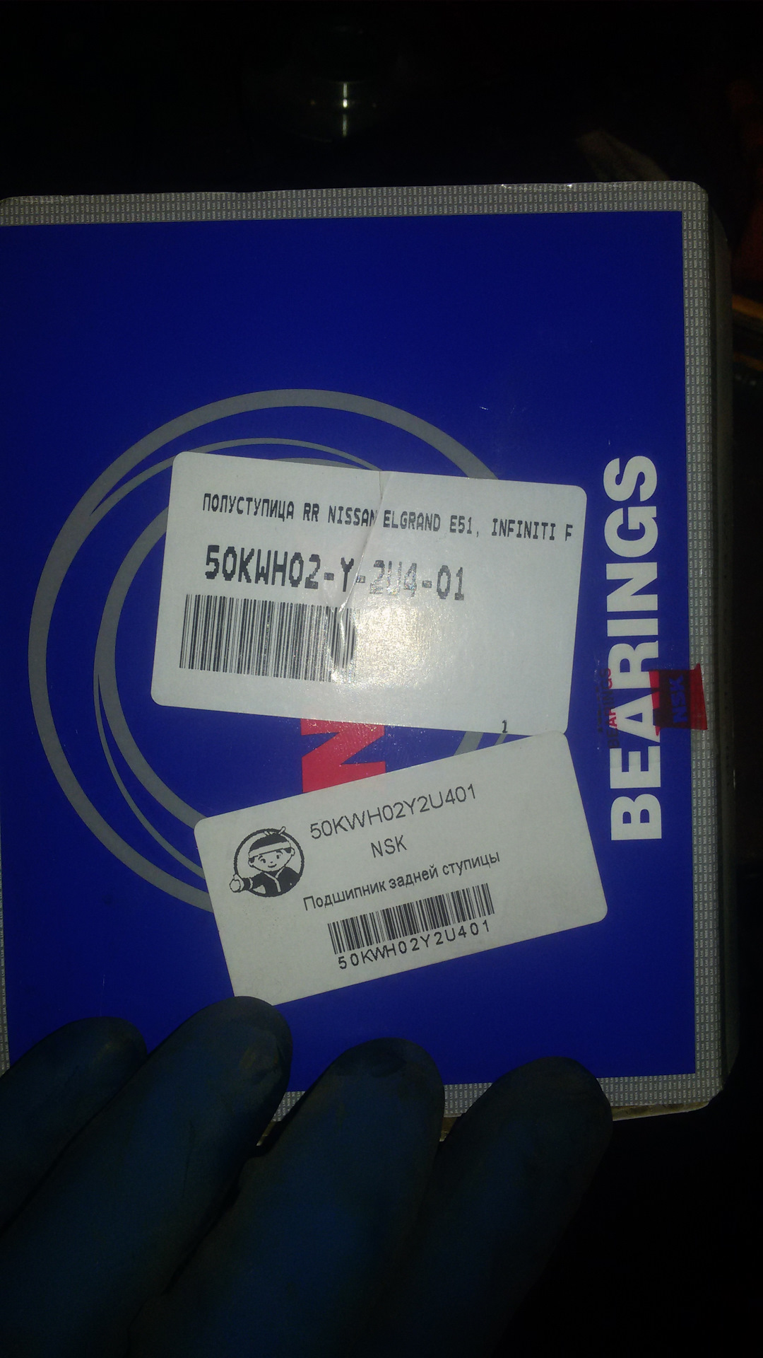

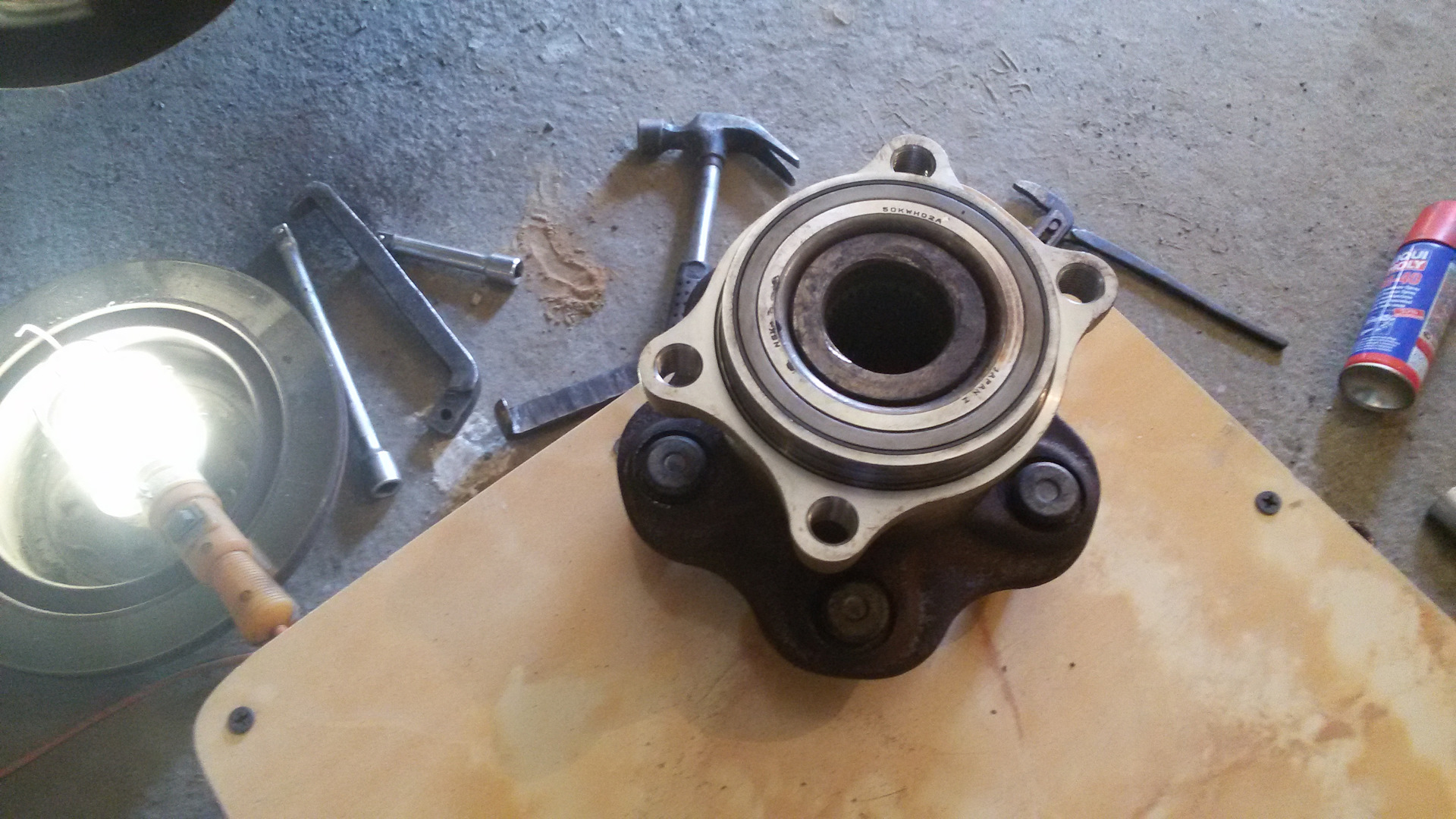

Пошипник купил NSK 50KWH02Y2U401, стоит он как оригинал правда но доставка быстрая! Пользовался уже этой фирмой и остался доволен!
процесс разборки:
1Снимаем колесо
2Снимаем суппорт целиком (для этого надо открутить всего 2 болта)
4 Откручиваем ступичную гайку. Предупрежу сразу Ступичная гайка на 32, головка должна быть удлинённая 14-15 см минимум, так как гайка сильно глубоко накручена и стандартными головками её не скрутить!

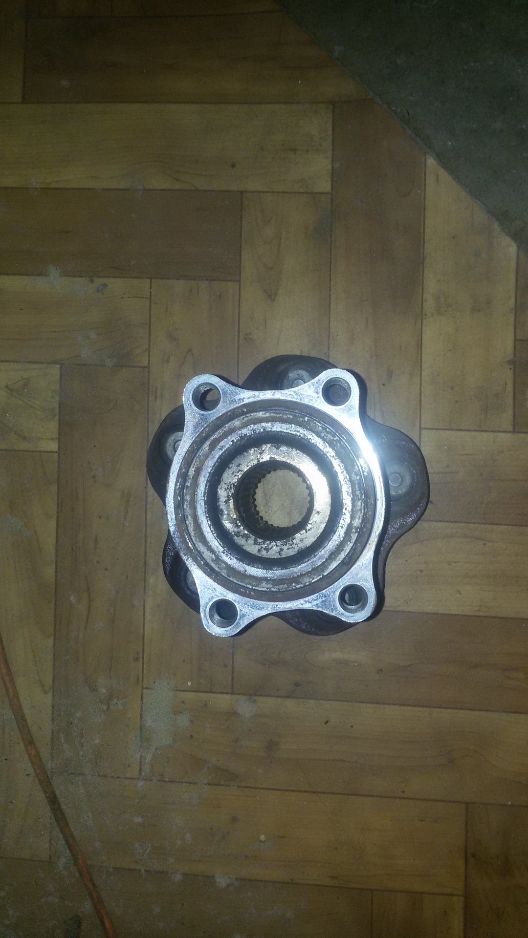

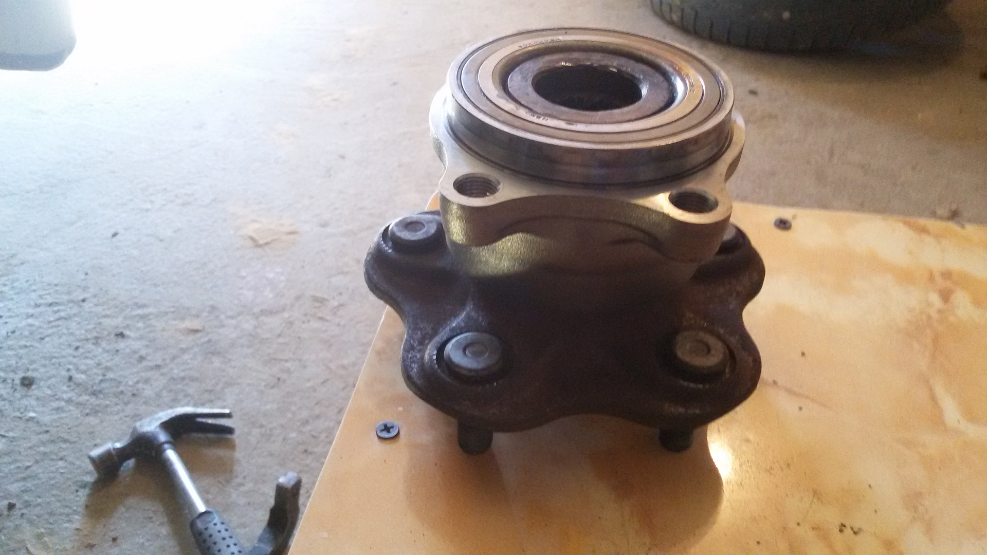

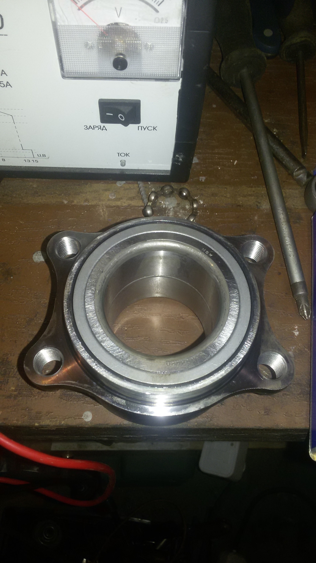

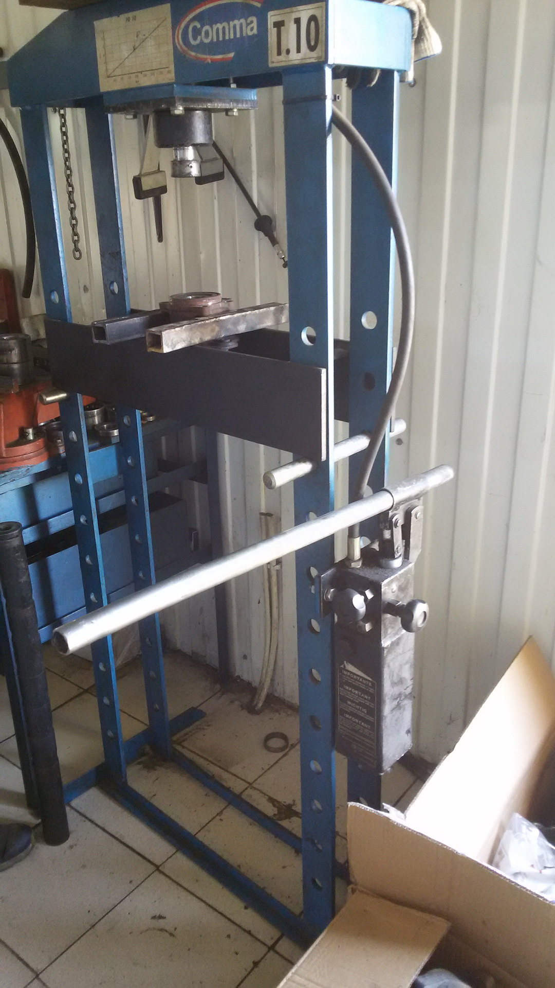

Если есть пресс то хорошо, если нет идёте в СТО! Выпрессовываете ступицу из подшипника и запрессовываете новую!
Собираете в обратном порядке!

А у меня эти нск почти год всего отходили… Толи с автодока подделка, толи я дурак.
Езжу мало, даже 3500км не наездил на них. Вот так вот…
… Возможно, я поторился с выводами, относительно подшипников нск, при замене их, обнаружил, что ступичные гайки не протянуты должным образом. Либо ослабли, либо изначально не были хорошо протянуты, что соответственно и убило подшипники постепенно
Брал на перед nsk ZAHO66BWKH2701LF, отдал 4600, встал как родной.
странно, но я нск взял за 2600, что значительно дешевле оригинала. правда код ZA-/HO/-50KWH02A-Y-01
Твой номер по запросу в exist вообще 5 831. Всяко может быть, ведь могут быть и старые запасы))))
да, и правда он резко отличался от других и 1 штука на остатках) но упаковка была целая нормальная. видимо, повезло)
Nsk тот что взял и лежит в оригиналтной коробке
