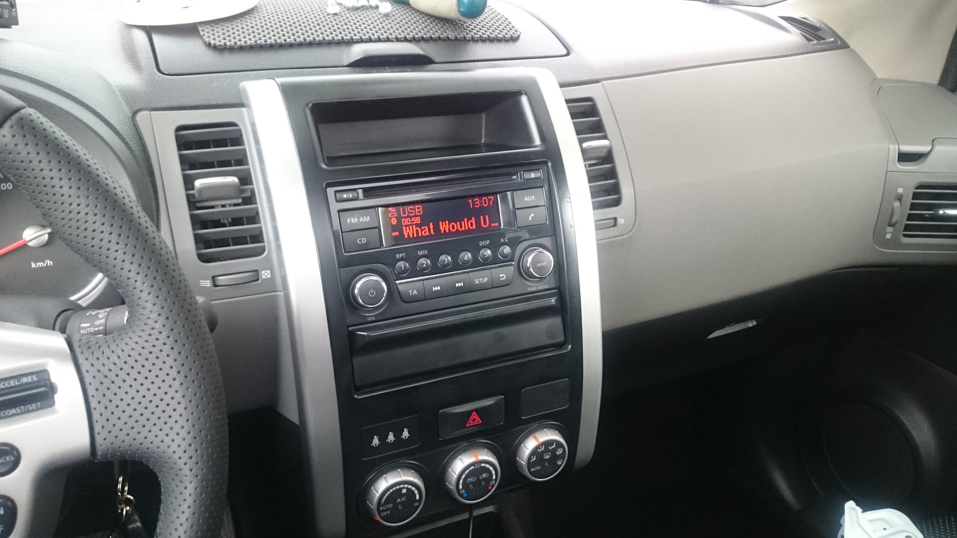

Вкратце — камеры и большие сенсорные дисплеи мне пока не нужны в машине, функционал штатной магнитолы достаточен, НО, поскольку я любитель слушать музыку свою и качественно, мне не хватало USB или же BT Audio (прослушивание через Bluetooth также и аудиозаписей с телефона, а не только функция "Hands-free"). Радио утомило)) В магнитоле Daewoo нужный функционал есть.
Быстренько нашёл на Авто б/у голову за 2500 р. от Juke, забрал с торгом за 2000 р. (больше она и не стоит)) и поехал на дачу ставить.

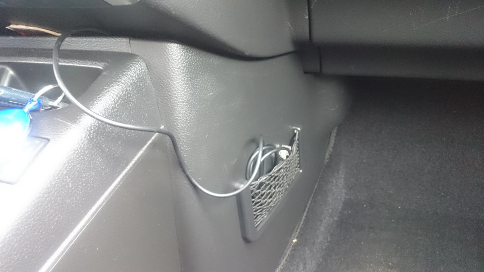

Предварительно купил удлинитель USB чёрный 1.8 м в магазине БиЛайн или Евросеть (не помню) за 100 руб.
Удлинитель USB нам понадобится для изготовления кабеля, которым мы подключаемся сюда:
"Папа"-часть USB шнура отрезаем (оставляем саму "розетку" чтоб потом её вывести в салон и втыкать "флешки"), разветвляем вылезшие из шнура 4 провода — красный, зеленый, белый, черный. Именно их теперь мы должны как-то подключить в разъём на фото выше, в этом же порядке слева-направо, в нижний "ряд" контактов (верхний для AUX, но мне он не нужен).
Для этого вообще обычно покупают маленькие цилиндрические клеммки "мама" под обжим и надевают на провода, но я их нигде не нашёл (есть на Митинском радиорынке на 2-м этаже и, скорее всего, в цоколе, но я не успел до закрытия). На даче обнаружил старый не рабочий принтер, разобрал его и выдернул 4 проводка с уже готовыми клеммками (белого не было, взял серый). Припаяли проводки эти по цветам к соответствующим на USB шнуре, скрепили термоусадкой и сверху изолентой. Получилось такое чудо:
Проводки надел на соответствующие контакты. Чтобы они не скручивались, обклеил их изолентой с небольшим интервалом, ближе к контактам:
Заблаговременно раздобыл код разблокировки для магнитолы. Парня нашёл на Авито. Цена вопроса — 500 р. и 10 минут времени. Его контакт — 8 903 747 34 89. Есть WhatsApp. Сервисом nissancode.ru не стал пользоваться, так как там парень оказался какой-то медлительный и вялый, к тому же делает за 700 р.)))
Теперь ГУ готова к установке.
Вспомнил, что у меня нет набора пластмассок для разбора салонов, но зато есть набор для разбора телефонов и планшетов) Решил взять оттуда самый большой съемник и попробовать:
Вставил приблуду в проём — и клипсы соскочили. Отлично.
Рамка магнитолы держится на 4 шурупах (2 по бокам, 2 сверху). Снимаем.
Консоль для удосбвта отсоединил от всех штекеров и отложил в сторону. Штатное ГУ демонитровано, переставляем в его рамку нашу "новую" магнитолу.
Сразу же решаем вопрос с перепутанными кнопками управления на руле, который случается у некоторых товарищей. Если модель магнитолы AGC-0071RF-B, то в теории проблем быть не должно, поэтому не спешим собирать салон обратно после подключения магнитолы, а сначала проверяем её правильную работоспособность. Если же у нас AGC-0071RF, то для корректной работы ГУ необходимо отключить чёрный провод из 4-контактной белой фишки. Некоторые его просто отрезают, но я решил не идти столь варварским путём, а просто достал этот провод из фишки и, заизолировав, закрепил на кабеле (чтоб не потерялся))).
Что ж…включаем! Проверяем…
Собираем всё обратно.
Работает всё замечательно, звук вообще великолепный — как с USB, так и по Bleutooth. Пассажиры говорят, что ощущение, будто сабвуфер поставили))).
Daewoo-магнитола в отличие от старой также показывает время, имеет переключение яркости дисплея "день/ночь", сама подкачивает телефонную книгу с телефона и даже отображает уровень зарядки сопряженного телефона! BT Audio, конечно, очень удобно — открыл "Ватсап", например, включил чью-то аудиозапись, музыка приглушилась и автоматически заиграла по окончании записи. Тоже самое, когда сам записываешь. Треки и громкость на телефоне, разумеется, управляются с руля. Цвет подсветки — штатный Икстрейловский (оранжевый). В общем, первые 10 минут я был счастлив и рад, как ребёнок… Но постепенно стали возникать вопросы)))…

P.S. USB-шнур мой самодельный в итоге, похоже, вывалился, музыка с USB перестала играть)) Надо было лучше закрепить, наверное, или какую-то фишку собрать… Решил не манаться, закажу в Тольятти родные шнур + розетку сразу под USB/AUX и красиво поставлю.

Если через год от создания темы актуально, то ответы на ваши вопросы:
1) Кнопки на Дэо работают верно. У Дэо привязка трэкера к трехстрочному экрану а не к направлению движения авто как в однострочной Кларе.
Привыкните быстро если поймёте о чем речь :)
2) Просматривать диагностическое меню лучше переведя язык в ангельский.
На русском перевод не помещается на всю строчку и мы не видим номинальное напряжение аккума например.
3) Нельзя, т.к. к телефонной книге это не относится. Бюджет однако.
4) Вам увы продали Дэо с умирающим экраном, который можно заменить за…100$ минимум (с Али или Европы).
Дешевле купить Дэо с рабочим экраном (мордахи отдельно никогда не найдёте) и забыть что вас обманули.

у меня УСБ спрятана в маленький бордачек под магнитолой
Это на сколько я понимаю штатное решение. Тут я где то видел решение — вместо кнопок ставят ЮСБ
штатное место в подлокотнике торчит там и АУХ и ЮСб
Боченок/проводка 1+к чтоб в штатное место воткнуть
