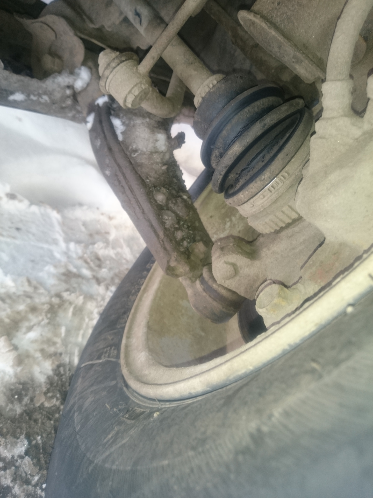

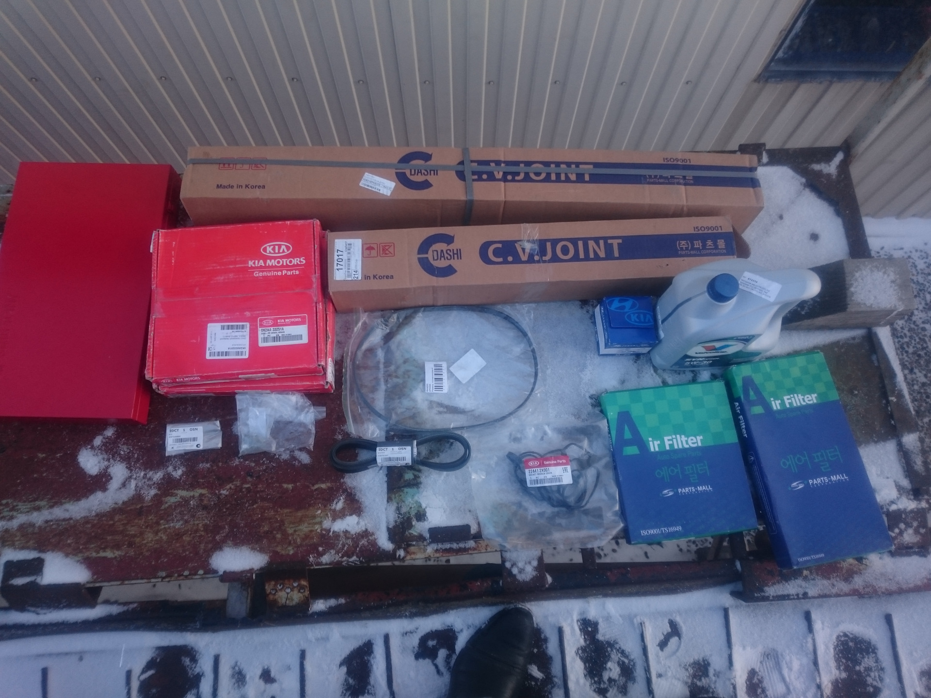

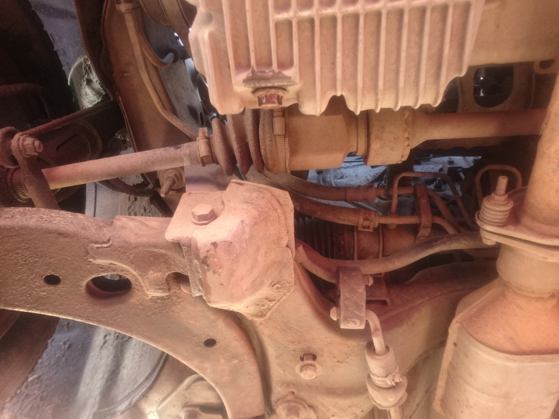

Началось все зимой, начал появляться небольшой хруст при вывернутых колесах, особенно этот хруст проявлялся в -15 -25 градусов, хруст был не постоянным, поэтому я потихоньку передвигался и думал о замене гранат. Полез под машину и увидел там все 4 пыльника в нехорошем состоянии (они уже начали трескаться, но герметичность их не была нарушена). Просчитав все "за" и "против" решил брать приводы в сборе, т.к. гранаты выходили примерно по 1700р*2 = 3400р и пыльники 600р(700р)*4= 2400р(2800р) итого 5800р(6200р), а приводы 2*3500р=7000р. итогом имеем разницу 1200р(800р) + меньше головной боли по замене гранат и пыльников, да и подвесной подшипник никто никогда не менял (хотя он и не давал вибрации при движении на разных скоростях), а также бонусом идут новые трипоиды — Естественно выбор пал на приводы в сборе:
— Привод левый для MТ ABS "DASHI" (код DCB193L);
—Привод правый (сплошная палка) MТ ABS "DASHI" (код DCB193R).

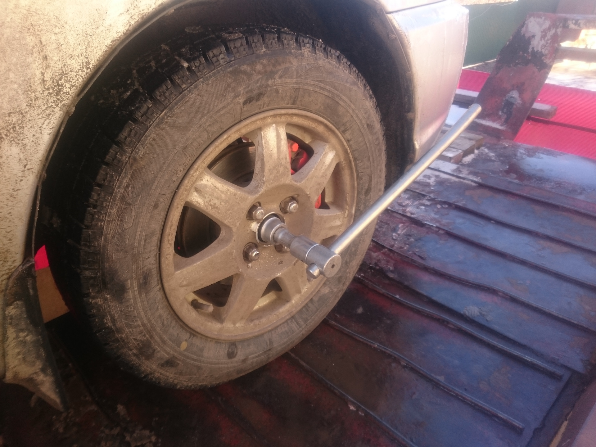

— ослабляем гайку ступицы,
— откручиваем колесо,
— откручиваем верхнюю часть нижней шаровой и опускаем нижний рычаг,
— снимаем поворотный кулак с привода,
— отводим амортизационную стойку с кулаком в сторону,
— подставляем емкость под МКПП (масло с коробки я не сливал),
— зовем на помощь помощника и даем ему в руки новый привод для быстрой смены старого на новый( чтобы масла много не выбежало),
— вставляем "ЛОМик" между МКПП и приводом (на правом приводе предварительно открутить подвесной подшипник) и легким нажатием на ЛОМ, в противоположную сторону от установленного привода, отсоединяем старый привод от МКПП (сильно не давим во избежание повреждения целостности корпуса МКПП),
— вставляем новый привод,
— аналогично и со вторым приводом,
— проверяем уровень масла в МКПП и если надо добавляем,
— собираем всё в обратном порядке!

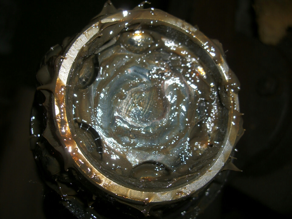

На фотке внутренняя граната
Качество полное Г!..

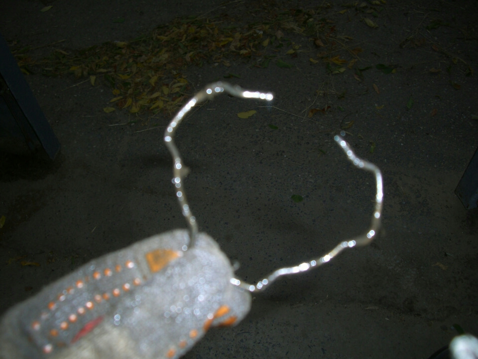

Ну как сказать, у меня на элантре они уже прошли больше 40 000 км, из всех проблем это порваный наружний пыльник левого привода месяц назад (причина порыва работа развальщика) и иманутое стопорное кольцо от трипоида во внутреней гранате, из-за которого были непонятные хрусты в левом приводе
А сварка это нормальное явление при ремонте трипоида :) конечно не стаким перебором как у даши :))
