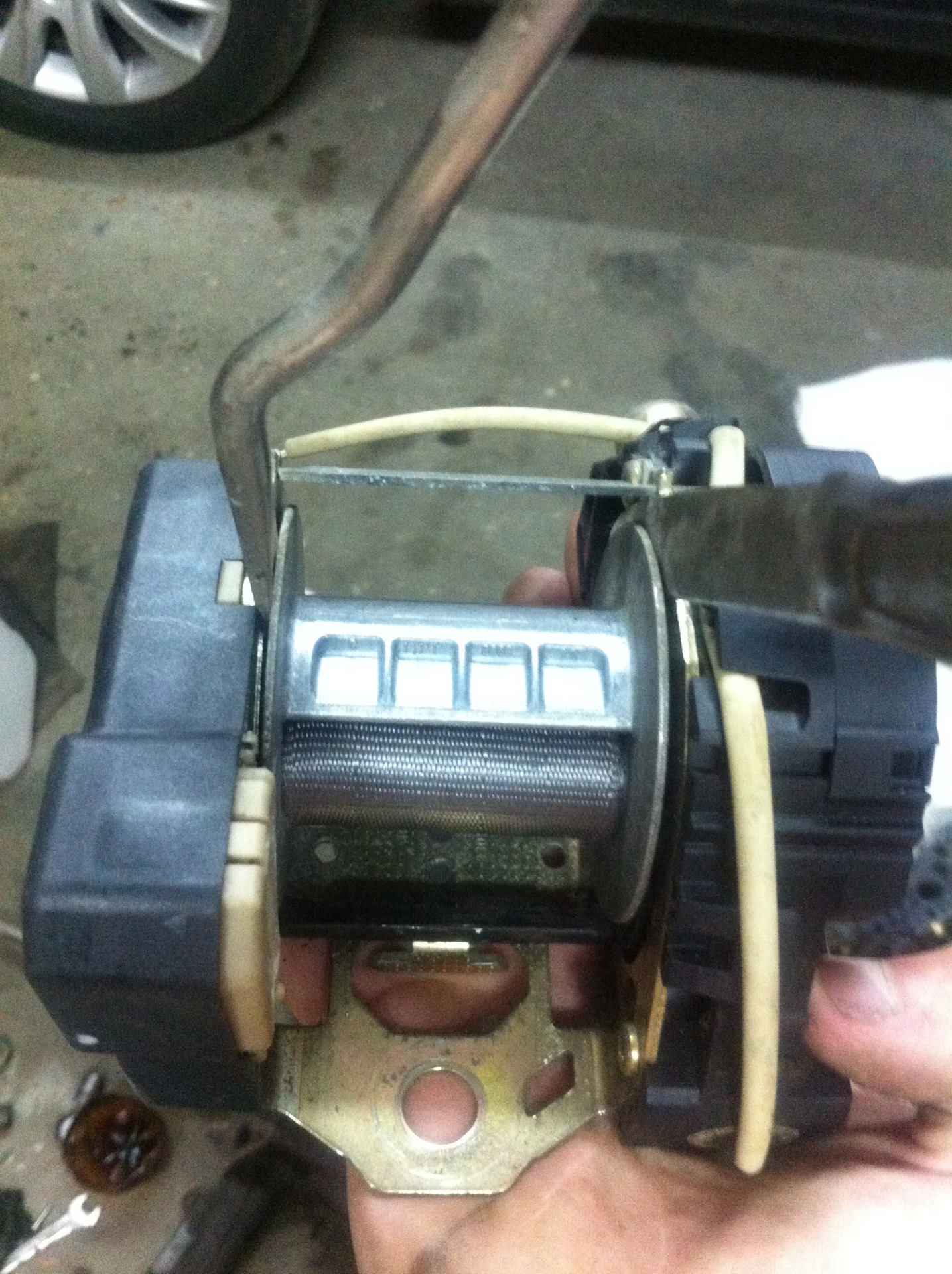

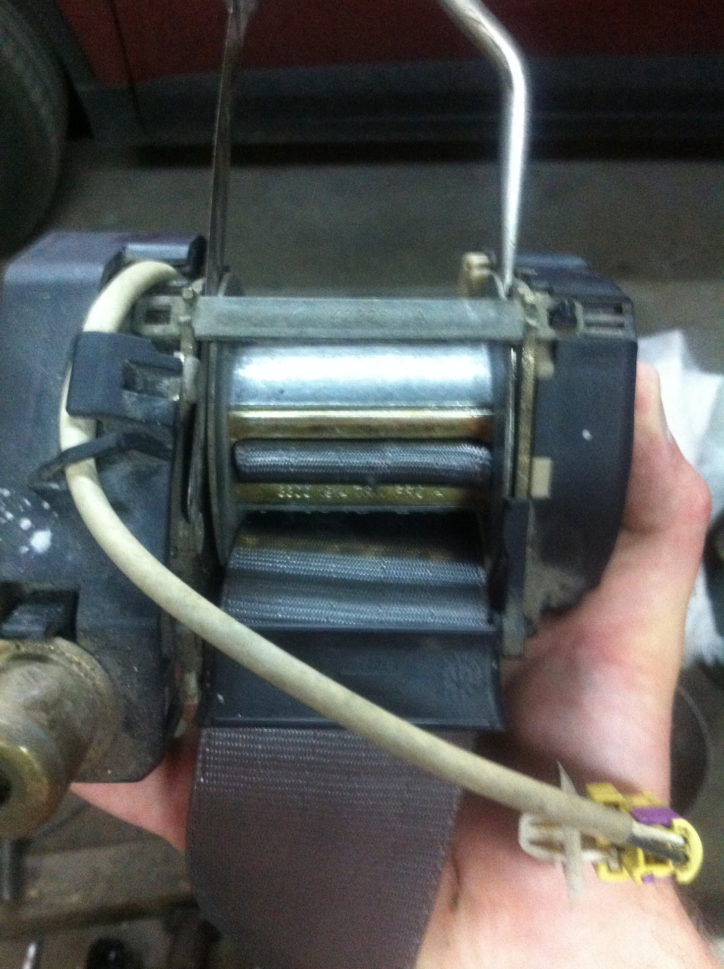

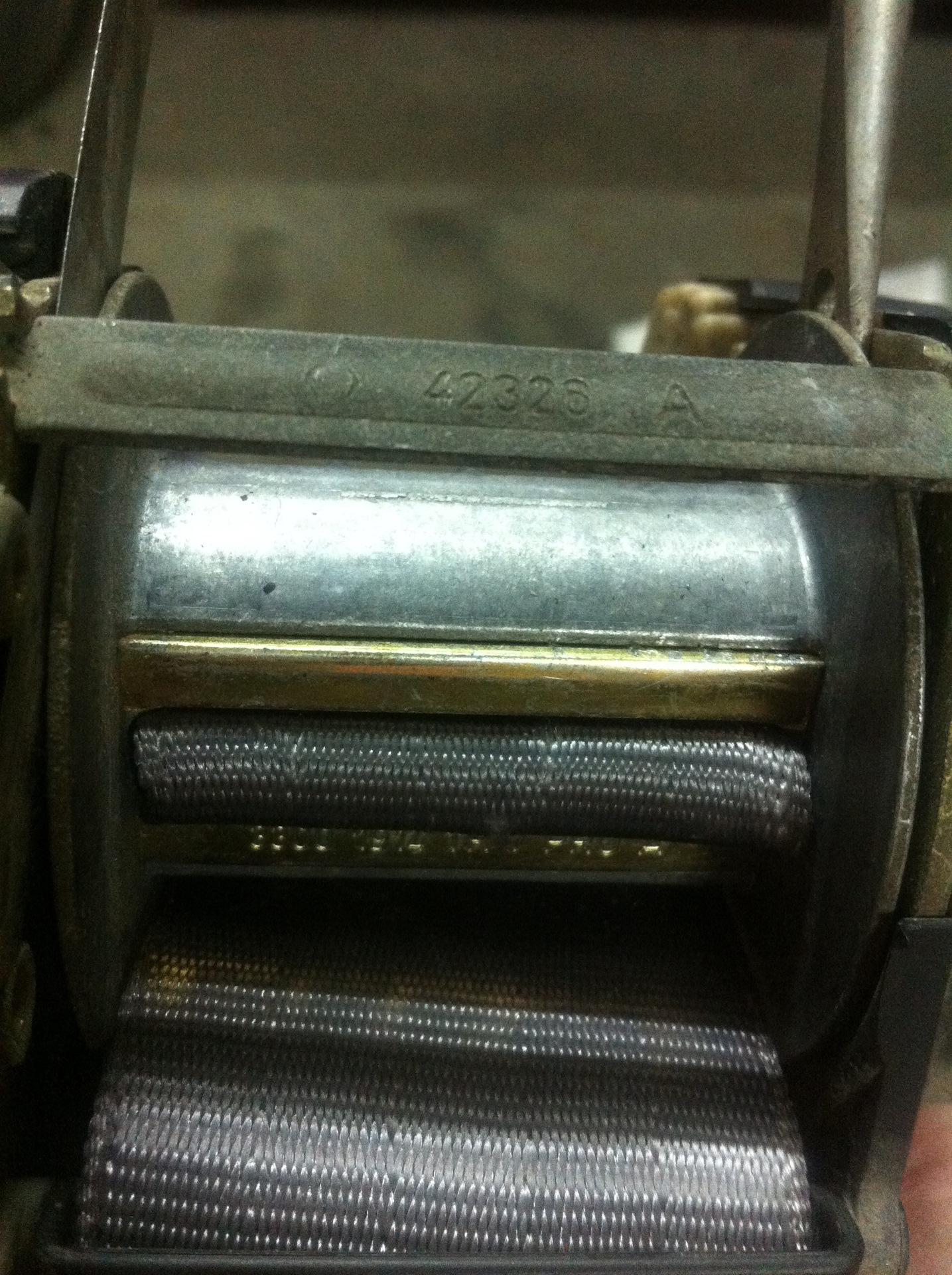

Ну есть одна задумка по замене ремня, как вытащить непосредственно сам ремень из механизма ?подскажите народ честной )
протащить вперед, вытащить пластиковый стопор и вытащить назад, только механизм после этого зафиксировать, чтоб обратно на пружине не намотался, а то придется по новому заряжать
Чтобы вытащить, нужно полностью разобрать механизм.Там очень злая система крепления ремня, чтобы выдерживать большое рывковое усилие.
