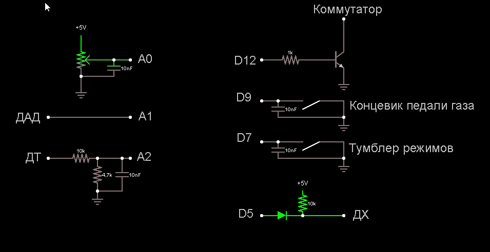

Это суто техническая запись.
Время от времени находятся желающие собрать МПСЗ на Ардуине под мою
программу. Подключается все банально просто, но иногда все же приходится
рисовать схему пайки отдельных элементов для неопытных- вот и решил
сделать полную схему чтобы закрыть этот вопрос.
Как можно видеть на схеме, пайки и самих элементов меньше не придумаешь.

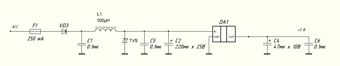

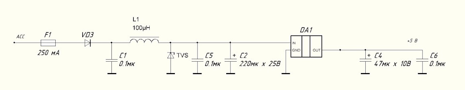

Идеальная схема для питания:
Это схема для трамблерной версии. Версия под шкив требует дополнительно пайку
схемы конвертера входящего сигнала и дополнительный выход на коммутатор.

а без дад и дт полная версия программы будет работать?
Будет, но надо ставить костыли, чтобы данные переменные не участвовали в расчетах.
Что за костыли?
TVS диод обязательно ставить? у меня после запуска некоторое время работает и глохнет, плюс еще как заглохнет перестает работать от самого трамблера напрямую
Необязательно- это защита от помех. Но с другой стороны помехи могут приводить к зависанию МК.

Она у вас работает? Питание я бы сделал на ШИМ стабилизаторе из Китая, у него КПД выше и не греется.
Да, работает. При потреблении порядка 40 ма импульсный стабилизатор скорее дело вкуса, чем необходимость.
Да, это так.
