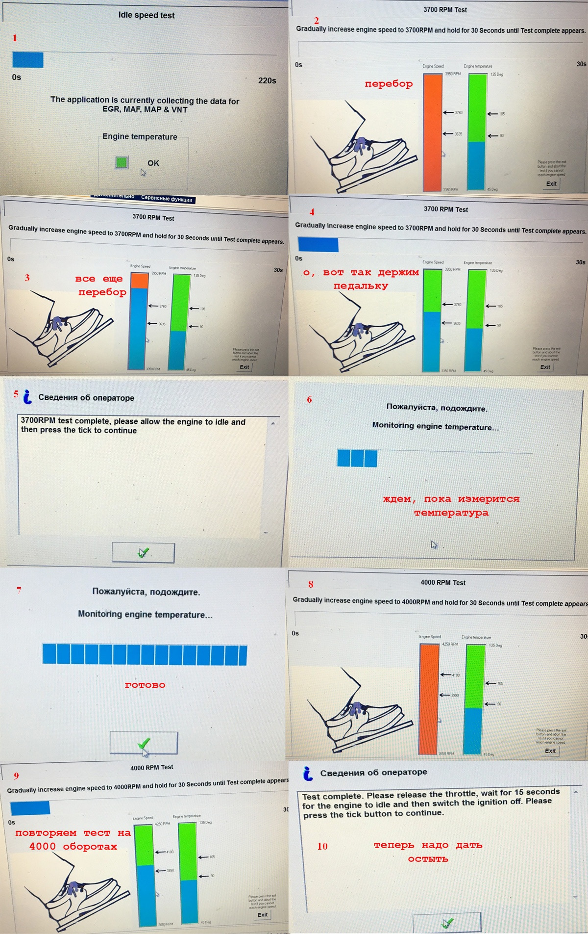

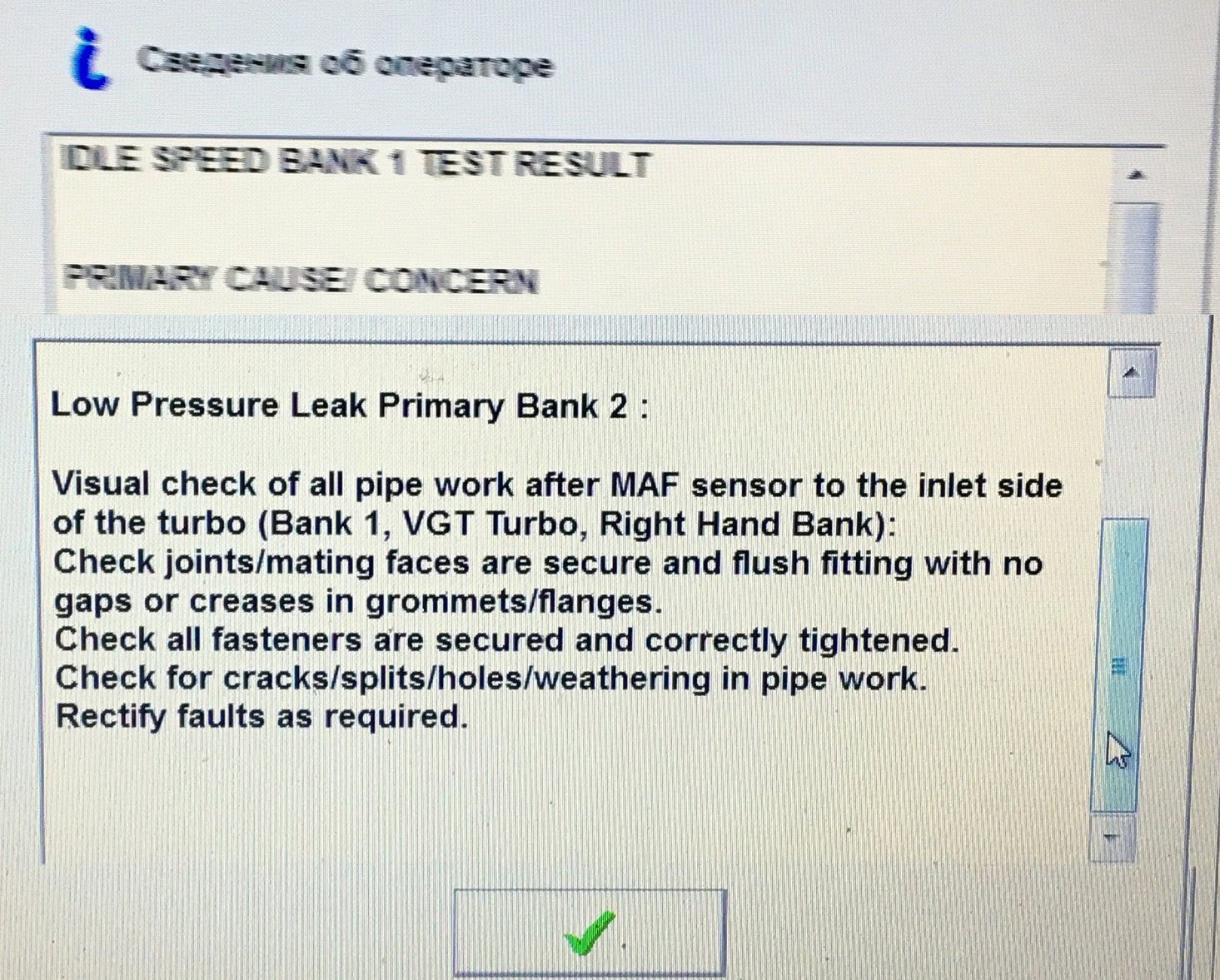

Не зная, что делать, провел тест EGR, MAF, MAP, VNT (variable nozzle turbo).
Как работает турбина (VGT, VNT) с изменяемой геометрией — видео на youtube:
Сохраню результаты своего теста для истории.
Пока я стоял газовал, ко мне подъехал патруль ППС, проверили документы и снова рассказали мне анекдот про то, почему владельцы LR не здороваются друг с другом :)
Сбор данных (скриншоты шагов, выполняемых во время теста)
Результаты работы на холостом ходу:

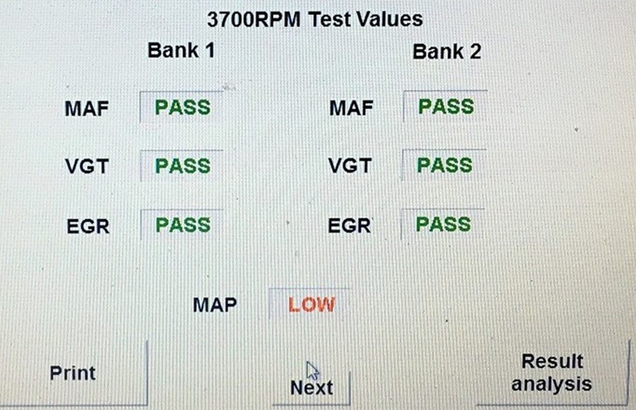

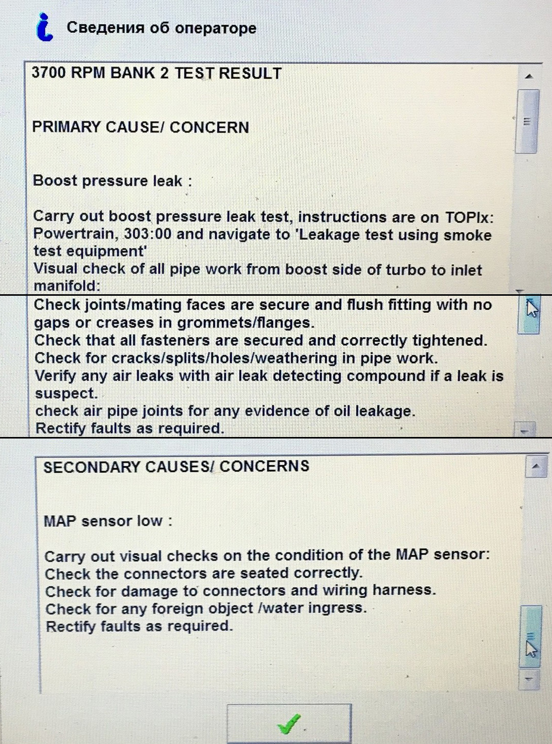

Результаты работы на 3700 RPM:

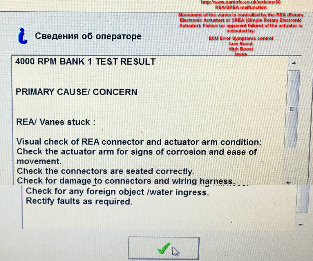

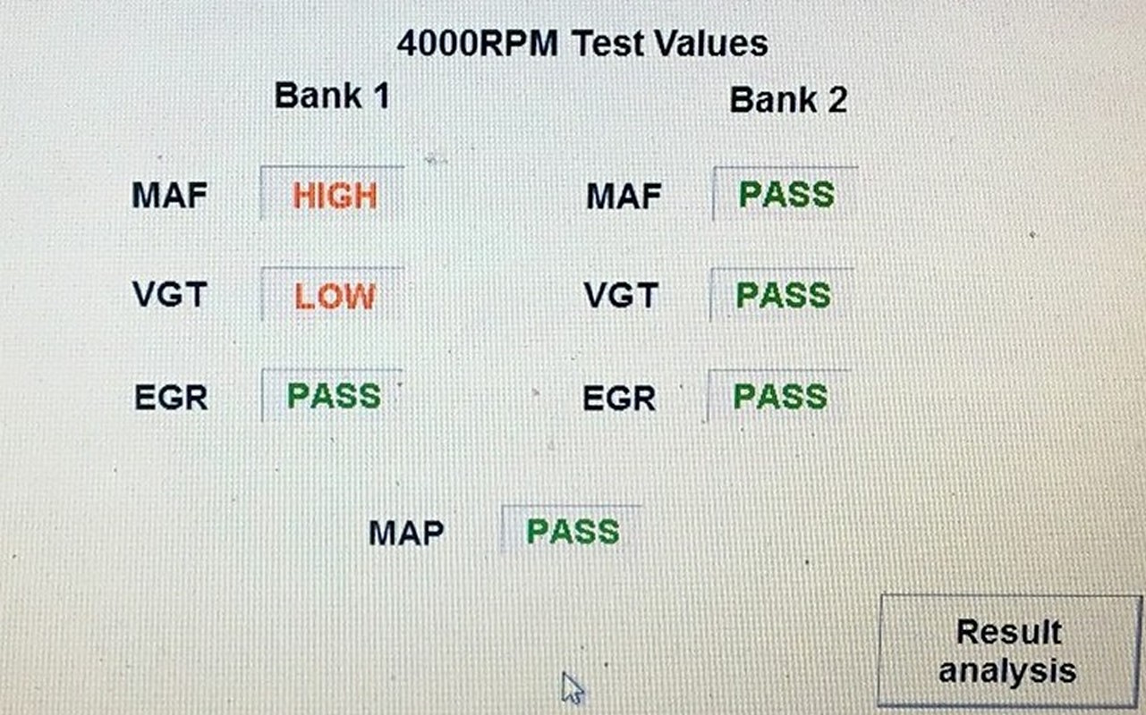

Результаты работы на 4000 RPM:

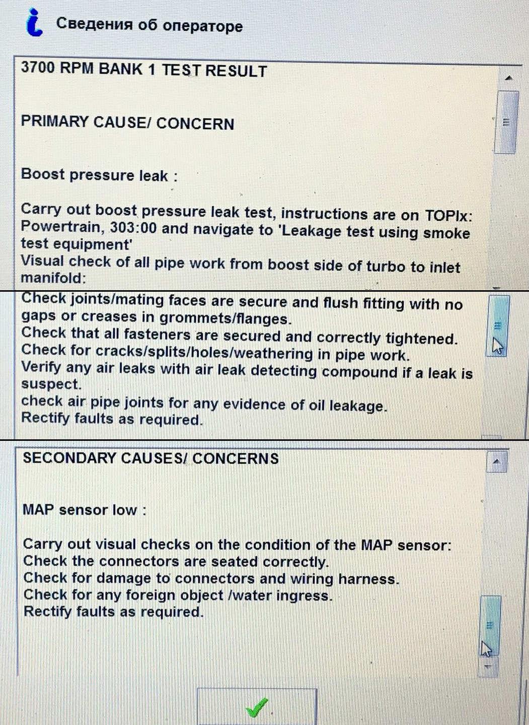

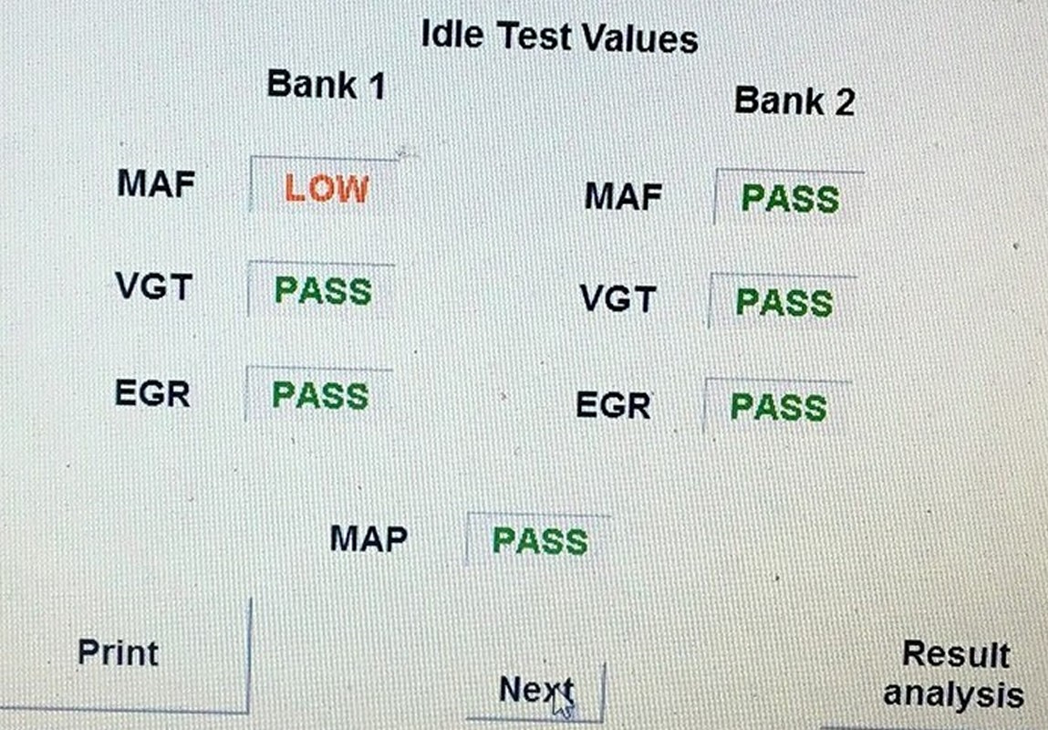

Итак, что же мы видим?
Клапан EGR в порядке.
Под подозрением датчик давления MAP и датчик расхода воздуха MAF в BANK1.
Смотрим схему:
В схеме у нас 11 — основная турбина (у левого колеса), 13 — дополнительная.
Я предположил, что BANK1 — это как раз основная, а BANK2 — доп. турбина. Не уверен, но пусть будет так.
Пошел, посмотрел датчики расхода воздуха, они у меня разные. Похоже, что на основном уже меняли, там на корпусе нет партнамбера LR. Наверное, стоит там Китай.
Идея номер 1 — поменять два датчика местами и еще раз выполнить этот тест.
Далее под подозрением MAP — датчик давления во впускном коллекторе.
У меня все началось с замены правой клапанной крышки.
Пока не знаю, как она связана с левой, но раз датчик один, то, наверное связана. И если левая крышка тоже уже того, то датчик будет показывать недостаточное давление. ХЗ как проверить. В правой была трещина, так из нее свист был слышен из салона.
Идея номер 2 — подергать датчик MAP, попробовать найти другой для теста, как-то проверить левую крышку

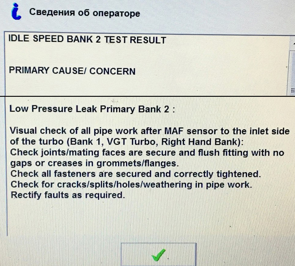

Из очевидного, связанного с воздухом — дырки в патрубках. Меня смущает, что в городе можно газовать как хочешь, и ошибки не будет. Стоит выехать на набережную или КАД и встать на круиз, так сразу ошибка на небольшой нагрузке. А ведь если бы была дырка, она бы себя проявила и в городе, верно?
Идея номер 3 — патрубки проверить надо. Хотя проверяли при замене крышки. Буду ждать, пока дырка увеличится, если она там есть.

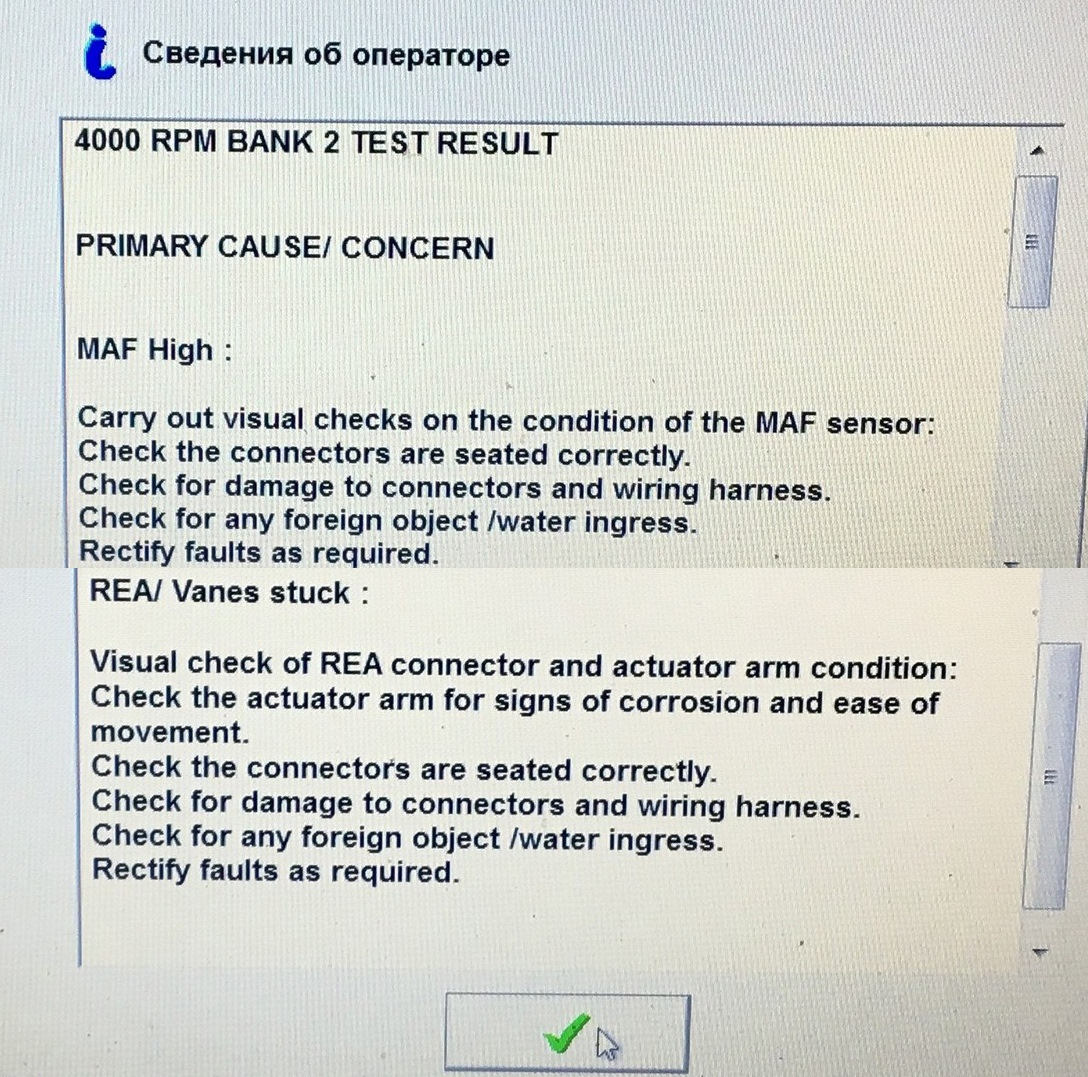

Из рекомендаций SDD также видно, что надо уделить внимание актуатору основной турбины. Надо будет поискать места в СПб, где все могут почистить. На youtube видел ролики от этого сервиса, они мне понравились: xn----7sbadcc7b1bgpfrfbp.xn--p1ai/remont-turbin, берем на заметку.

Актуатор просто вдхой полить и подергать, рцблей 500 будет стоить в сервисе. Скорее всего либо воздух патрубки либо датчики, но чаще все же патрубки.
ок, запомню про актуатор. Буду делать по одному действию за раз. Пока с датчиками экспериментирую. Разница есть, кстати. После того как местами поменял их, машина сразу не едет. А раньше по городу ок, а на круизе начинала тупить. Еще покатаюсь, чтобы удостовериться
upd: я олень :) не до конца второй MAF воткнул. Теперь нормально едет машина с места

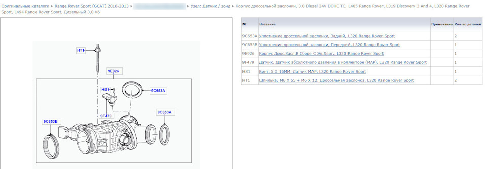

Так где второй датчик MAP? Я смотрю схему — не вижу. Кожух с двигателя снимал — тоже только один MAP видел. Вот в каталоге тоже только один датчик MAP указывается — см картинку
Пардон, у Вас v6, только увидел, все выше описанное про v8, кроме диагностирования сдд… Попробуйте пройтись по похожим симптомам, если было ограничение мощности, то должна быть и ошибка.
Все встало на свои места ) По симптомам ходил, ошибки если были, всегда одна и та же. Напишу еще отдельный пост. Пока езжу так, в городе не мешает
