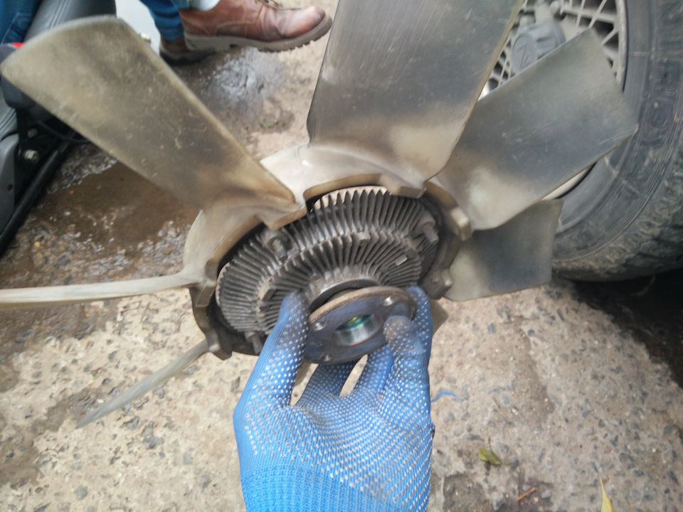

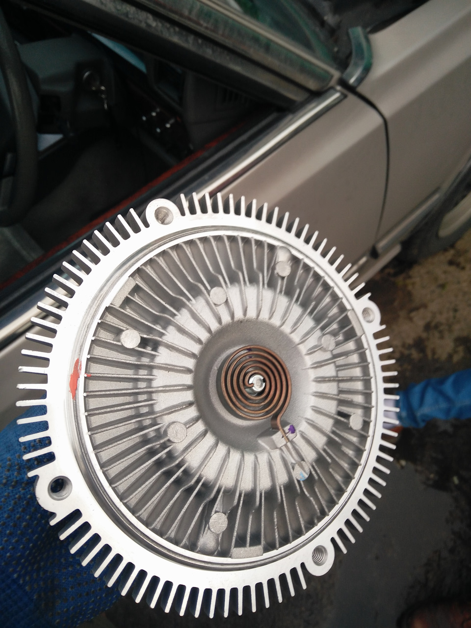

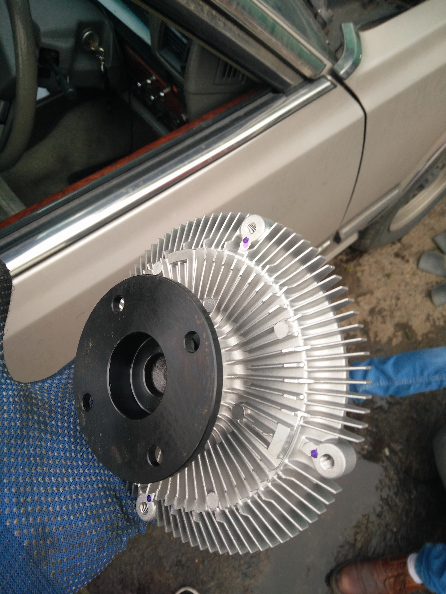

В поисках решения вопроса с нестабильной работой системы охлаждения двигателя решил заменить вискомуфту (вязкостная муфта). Купил аналог фирмы GMB.
Замена проста и не занимает больше получаса при должной сноровке.

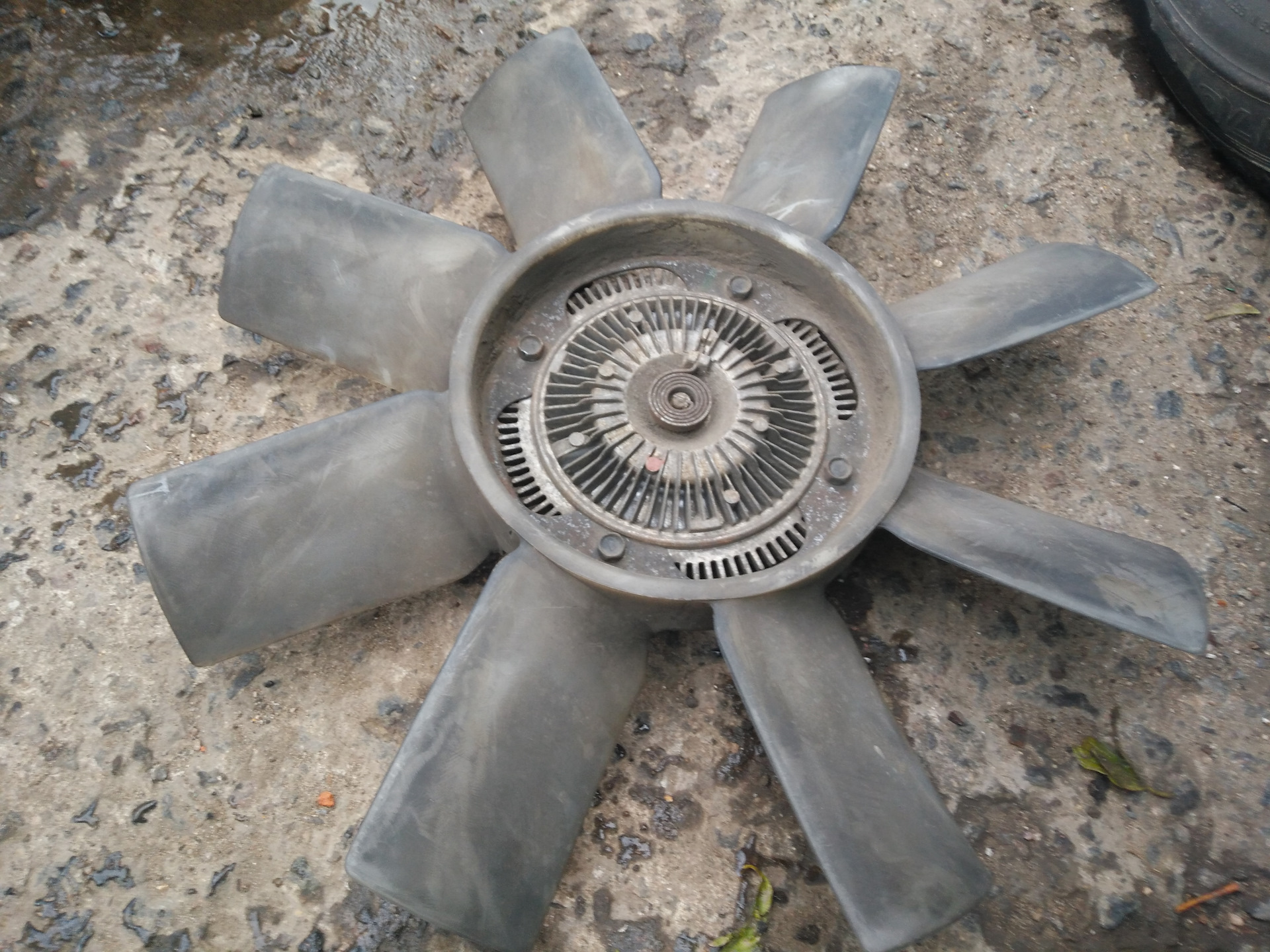

1. первым делом снимаем пластиковый воздухозаборник, который крепится на трёх саморезах.
2. снимаем верхнюю часть кожуха вентилятора: два болта ключом на 10, стараемся не поломать клипсы нижней части кожуха.
3. выкручиваем четыре гайки, на которых держится вискомуфта с вентилятором, рожковым ключом на 10.
4. вынимаем вискомуфту, откручиваем вентилятор от нее — держится на четырёх болтах.
5. собираем всё с новой вискомуфтой в обратной последовательности.
Партнамбер оригинальной запчасти Nissan: 21082-Y4101.
Партнамбер самого дешёвого взаимозаменяемого аналога от Nissan: 21082-Y4161
Партнамбер аналога фирмы GMB: GWN-33F.
