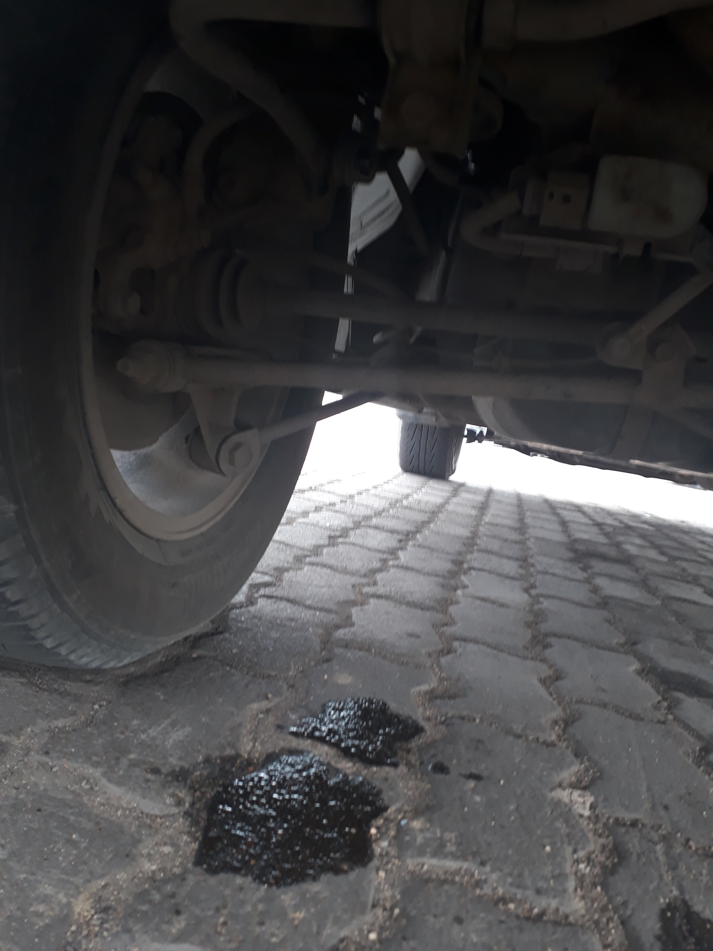

Писал про свою проблему с течью бензина при заправке.

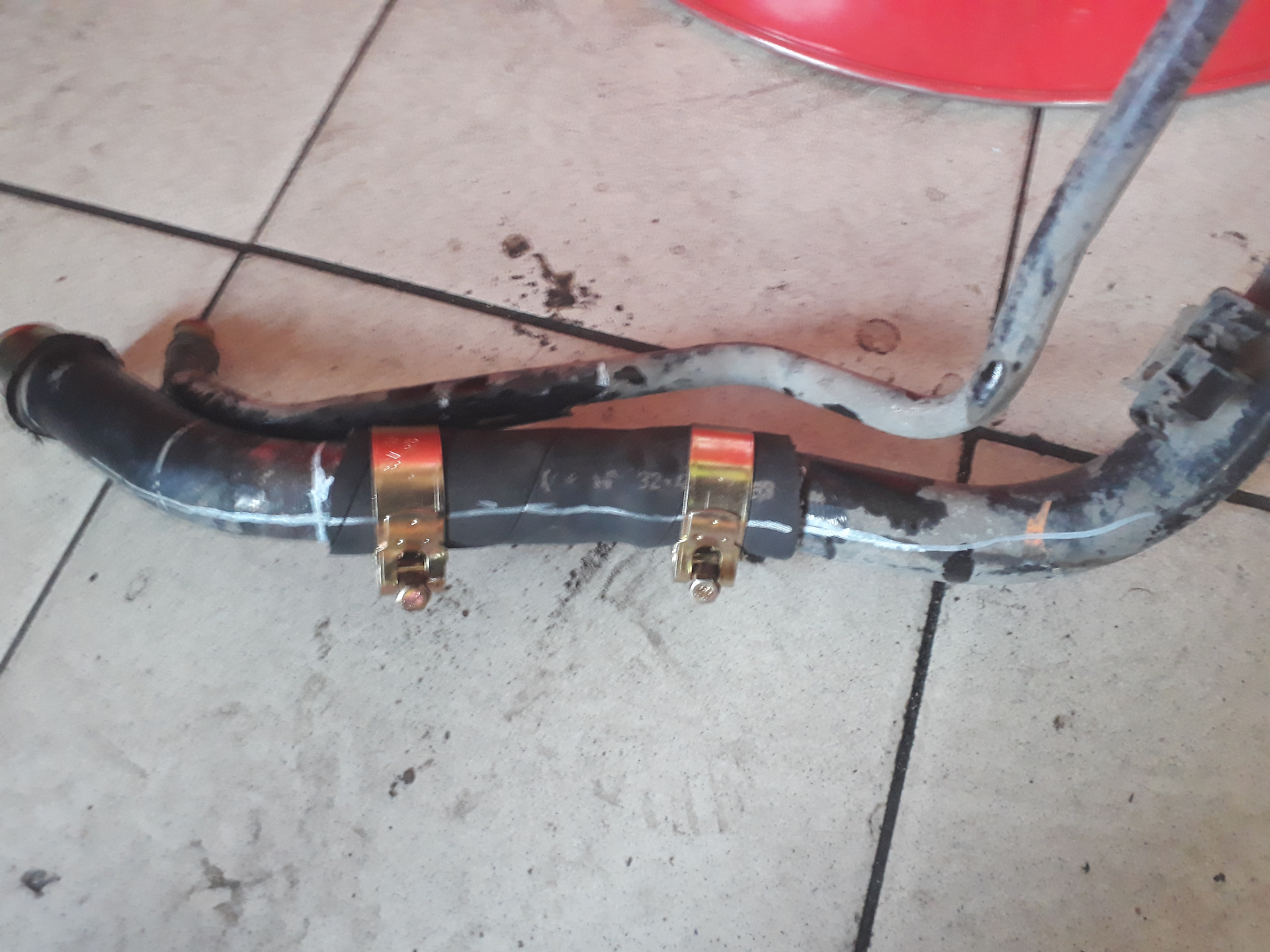

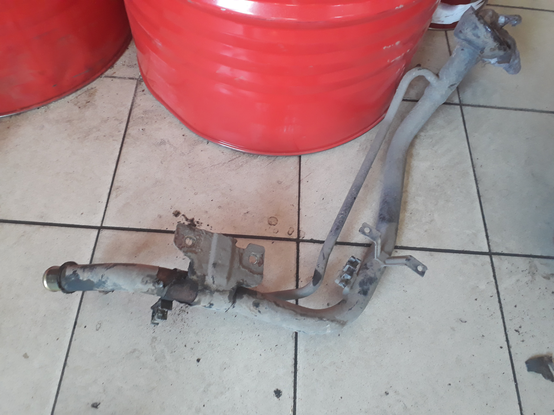

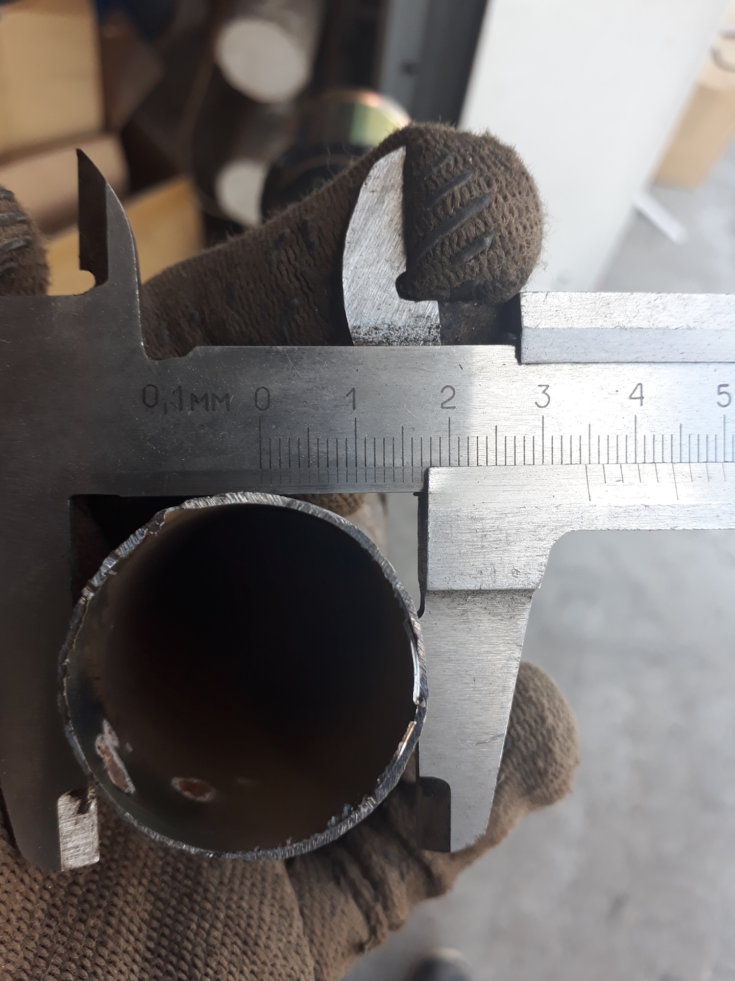

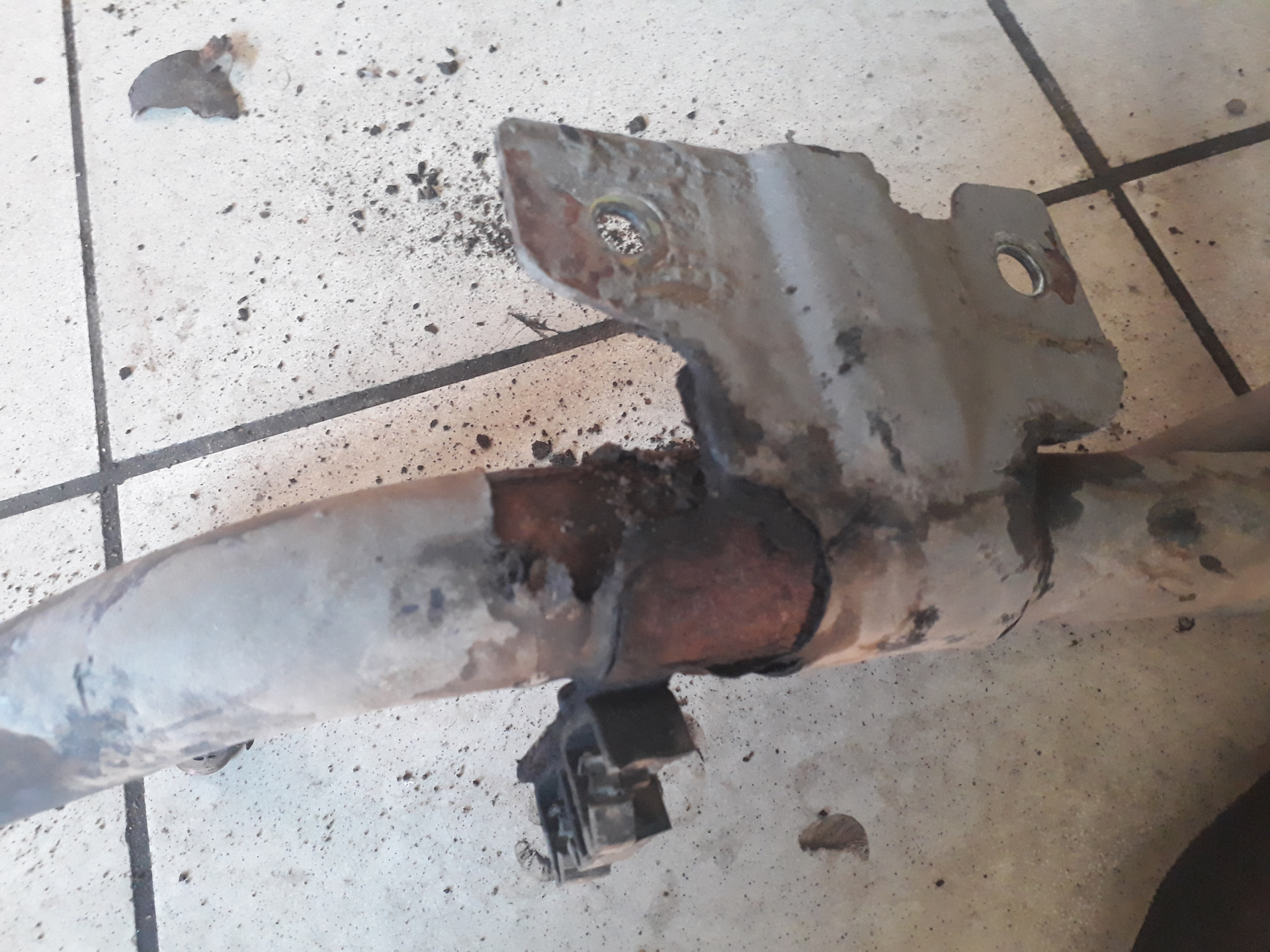

По отзывной компании, мне отказали, сказали что по моей машине могут только Airbag пассажира поменять и всё (я не поехал). Покупать контрактную горловину не было желания, по причине не желания нарваться на такую трубку как у меня, в наличии в городе у нас нету, а под заказ все пишут что хорошие. На новую денег у меня лишних нет, да и за кусок трубки отдавать 9000 руб просто желания нет, нашел одну на EMEX за 3300 насторожил тот факт что в описание написано "трубка масляная металлическая" арт 17221-8H70B и потом вернуть им тоже дело хлопотное. По бороздив просторы интернета, путного ни чего не нашел, тк большинство меняли по отзывной или сами покупали. Но один из комментариев в моей записи от sva7373 "Отрезать место где сгнило и надставить шлангом. Затянуть хомутами и забыть. У меня так уже 4 года. Вообще проблем нет.", за что большое спасибо) натолкнул меня на дельную идею, сделать аналогично) . По работе, снимать эту горловину крайне не удобно, в идеале бы снять стойку, но мы обошлись без этого. Открутили линку от стойки, стабилизатор с левой стороны тоже открутили и попутно все шланги, трубки и проводочки были тоже отсоединены. Виновник был практически сразу выявлен…

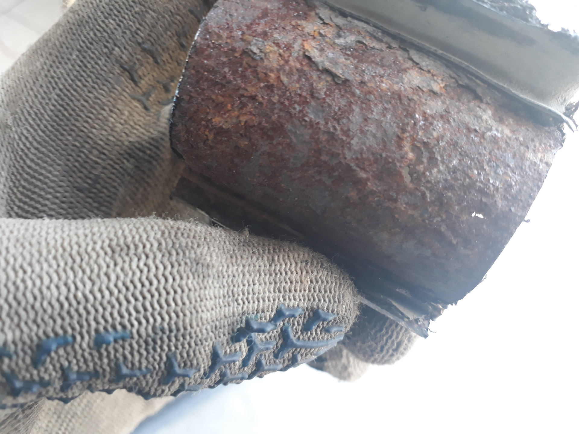

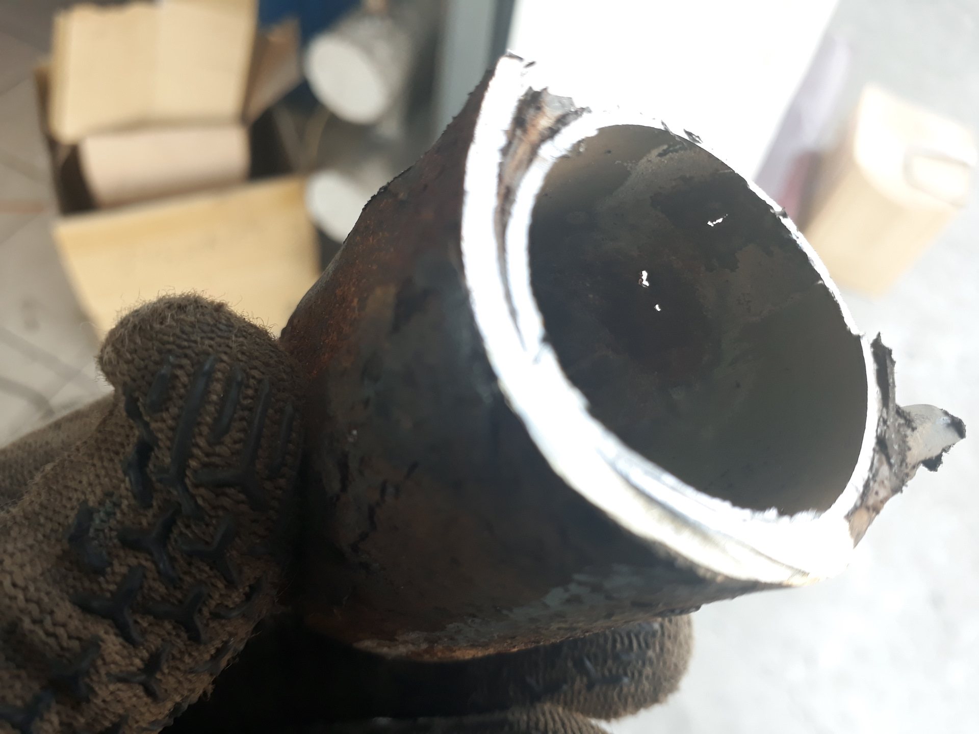

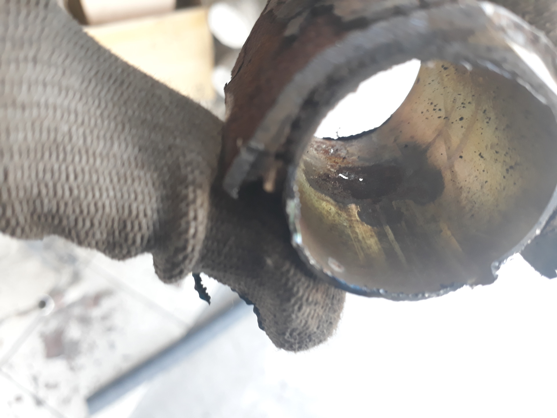

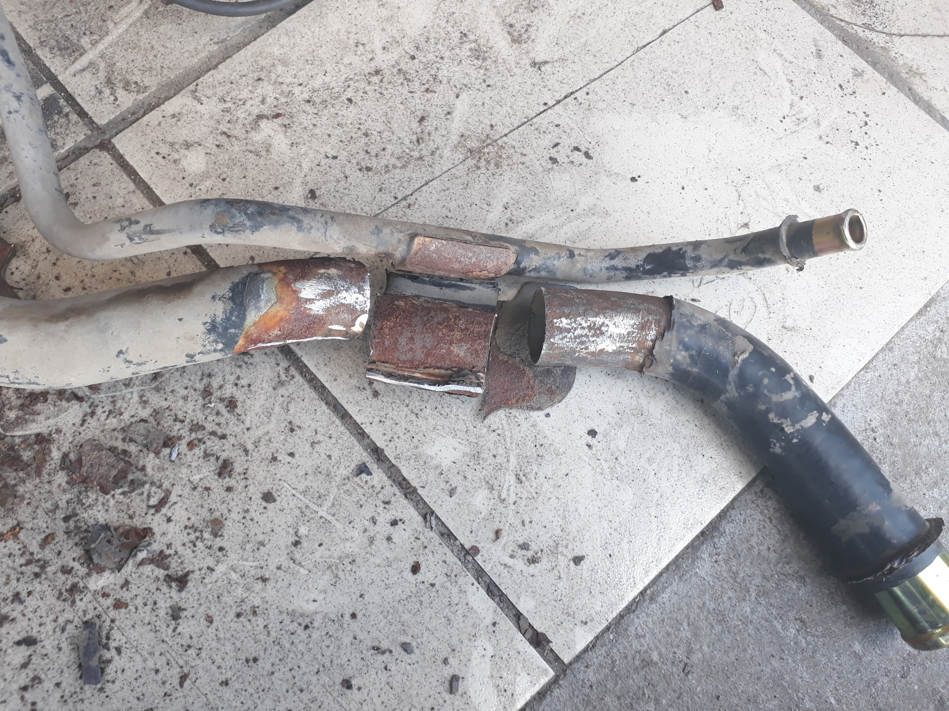

место на трубке, которое крепится к кузову, вот в этом месте трубка и прогнила (в верхней части), всему виной я думаю, то что топливозоливная трубка и горловина покрыты какой-то изоляцией, она со временем потрескалась и под ней скапливалась влага и трубка в свою очередь начинала гнить… Причем в моём случае сгнила даже заливная воронка (что находится перед нами при открывание крышки бензобака) выглядит она снаружи нормально, с виду только изоляция полопалась, а на самом деле там всё в ржавчине.

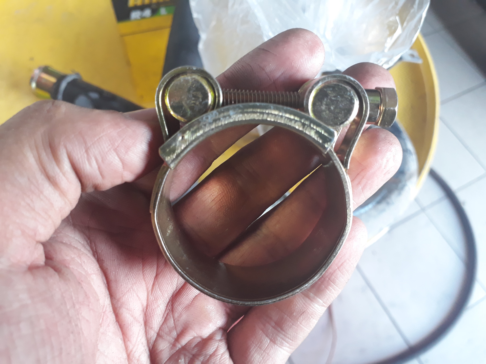

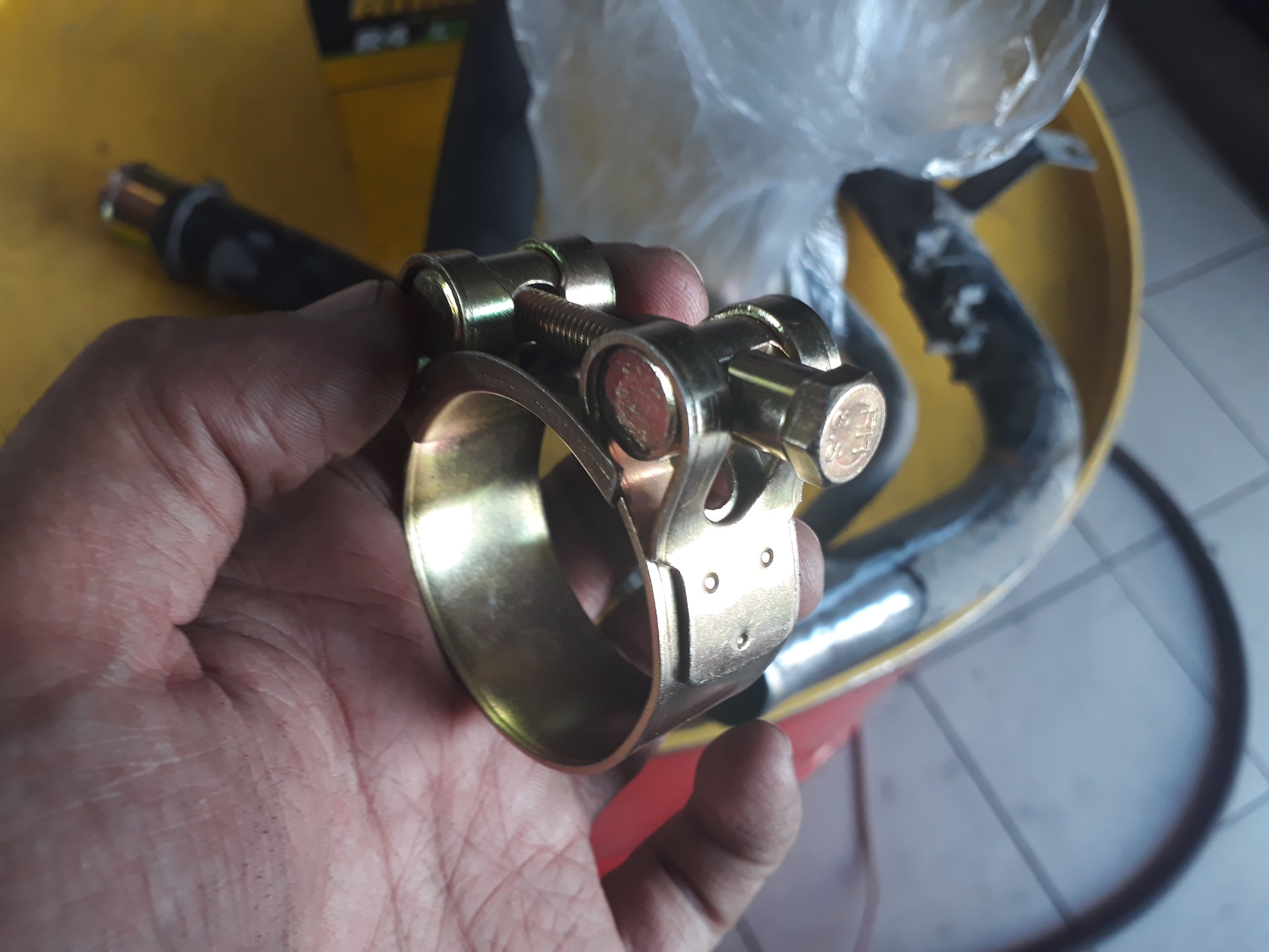

В общем, сняли, отрезали, надставили шланг, затянули всё хорошими хомутами и поставили на место. Результат, ни чего не протекает, сухо))) При откручивание крышки заливной горловины. слышно как подсасывает воздух, значит герметично))) раньше такого не было…
по затратам:
шланг 40 см — 100 руб (осталась ещё половина)
хомут 2 шт — 140 руб
время — 2-3 часа

Хомуты зачётные!
Ну хомуты можно было и попроще взять!)
Мне интересно как этот шланг стоек к бензину
Поживем увидим, в ближайшее время появится запасной бензо-масло стойкий шланг, который применяется в вертолето строении. Поменять теперь не проблема думаю
Отличная работа!, так же хотел сделать, но всё же- покупал новую трубу.
Сделано не плохо, но получается крепеж к кузову под нож попал?
попал под нож, но мы сделали новый крепеж (забыл сфотать) из подвесов для металокарса
