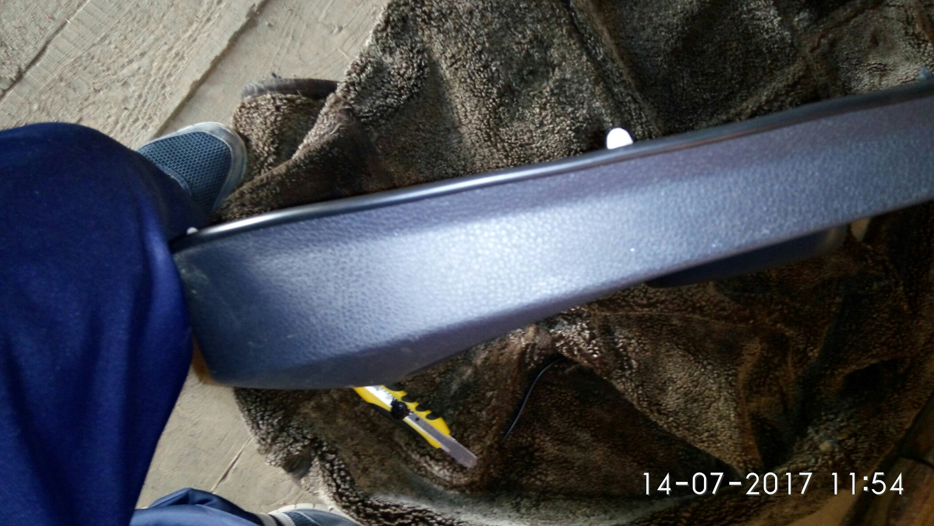

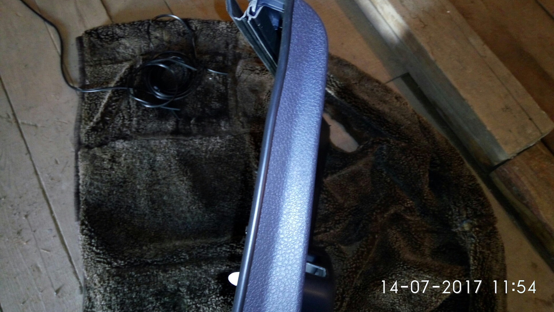

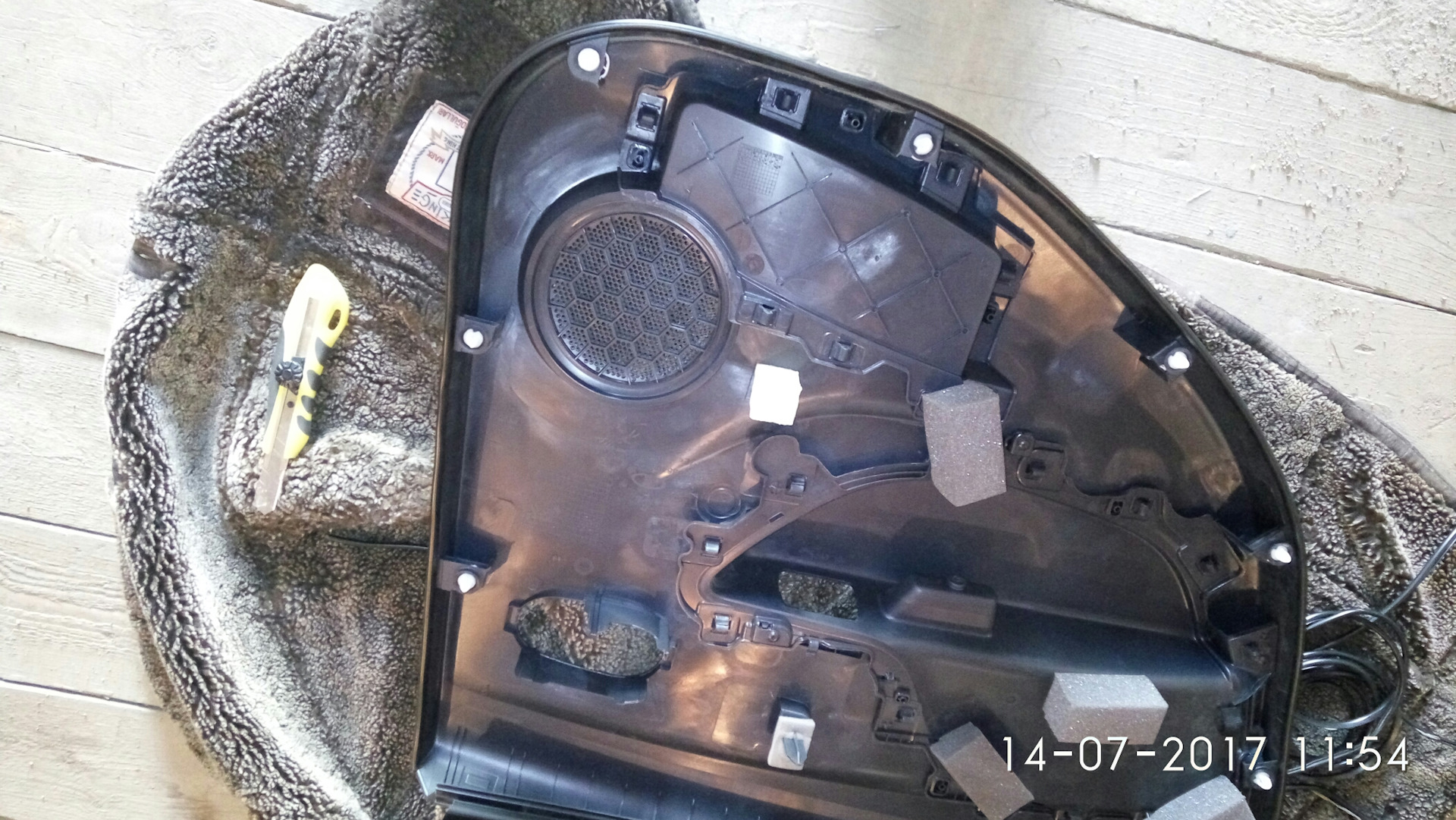

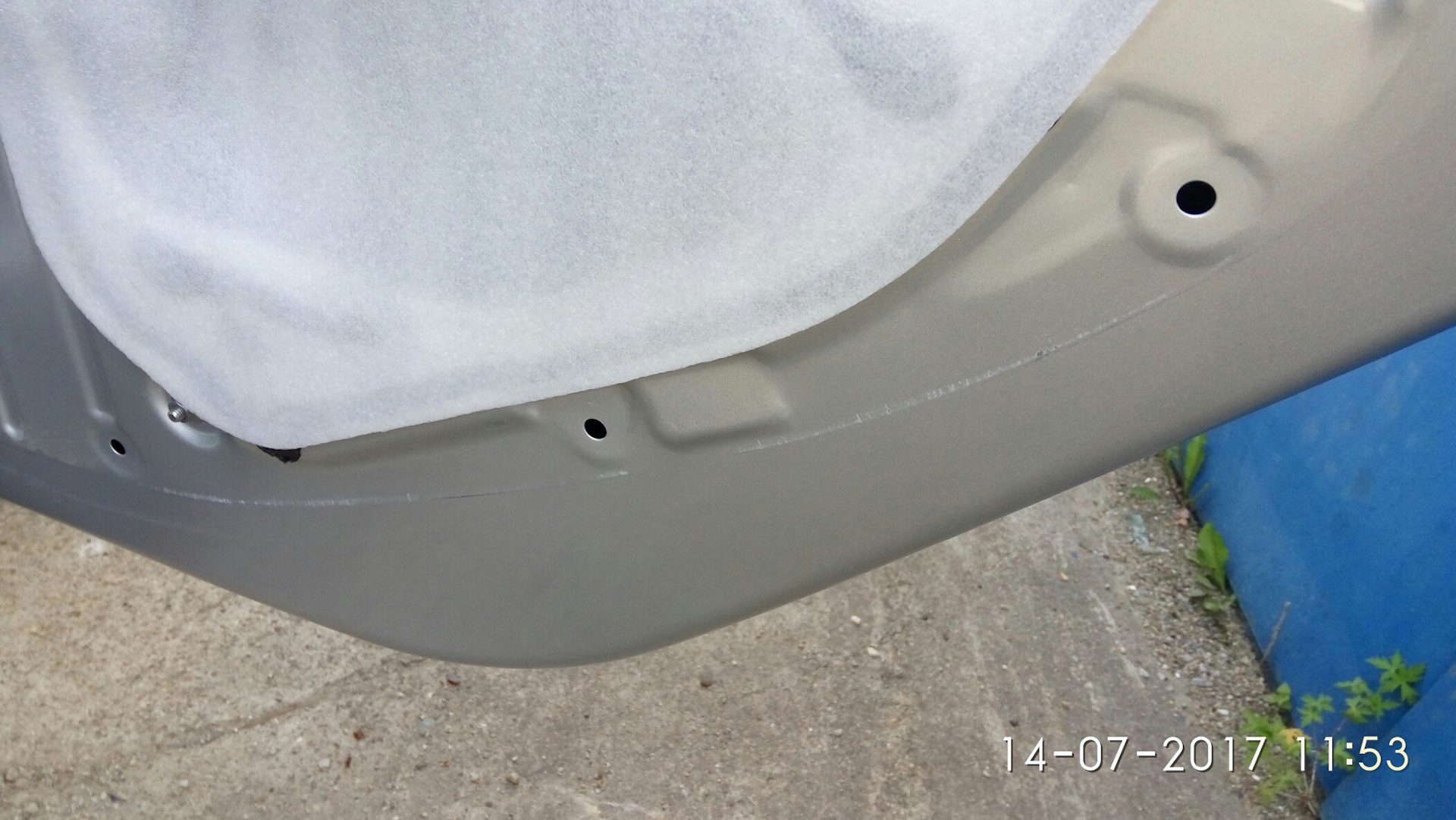

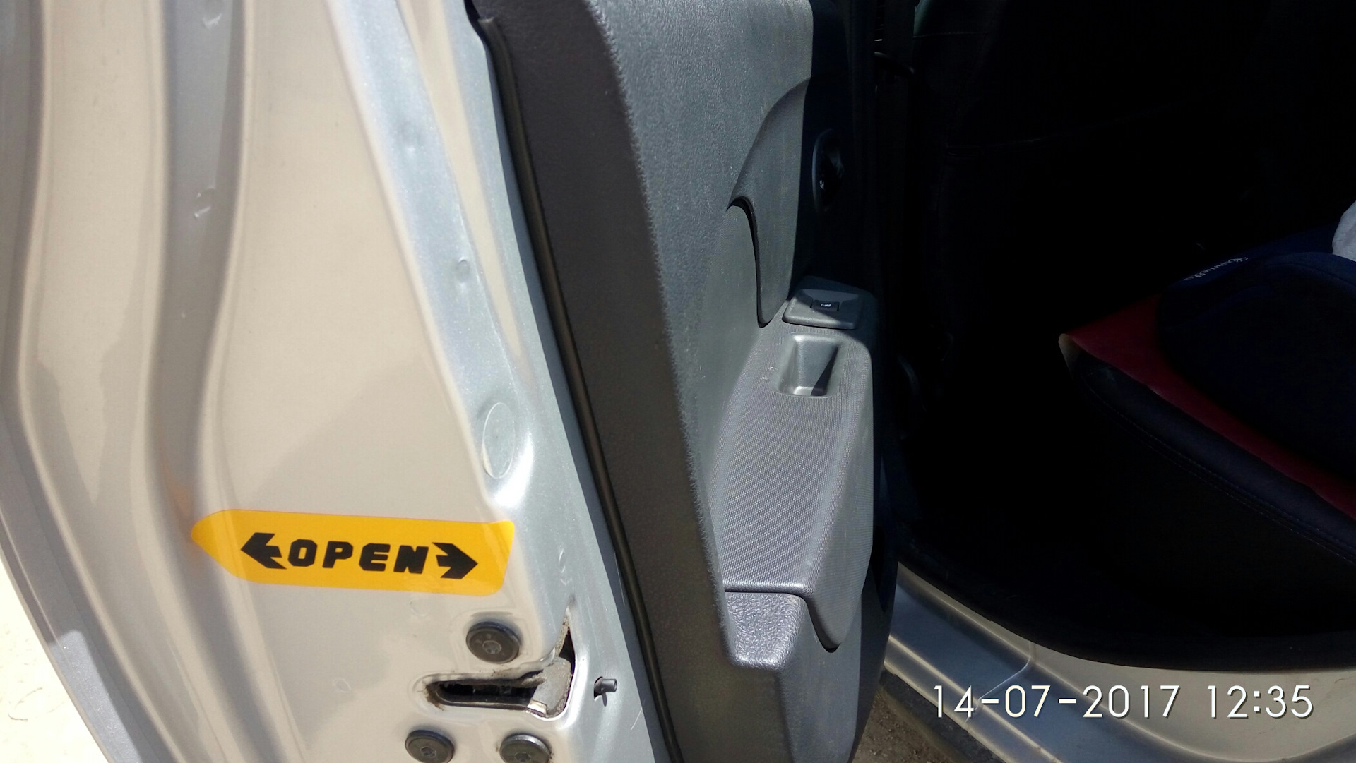

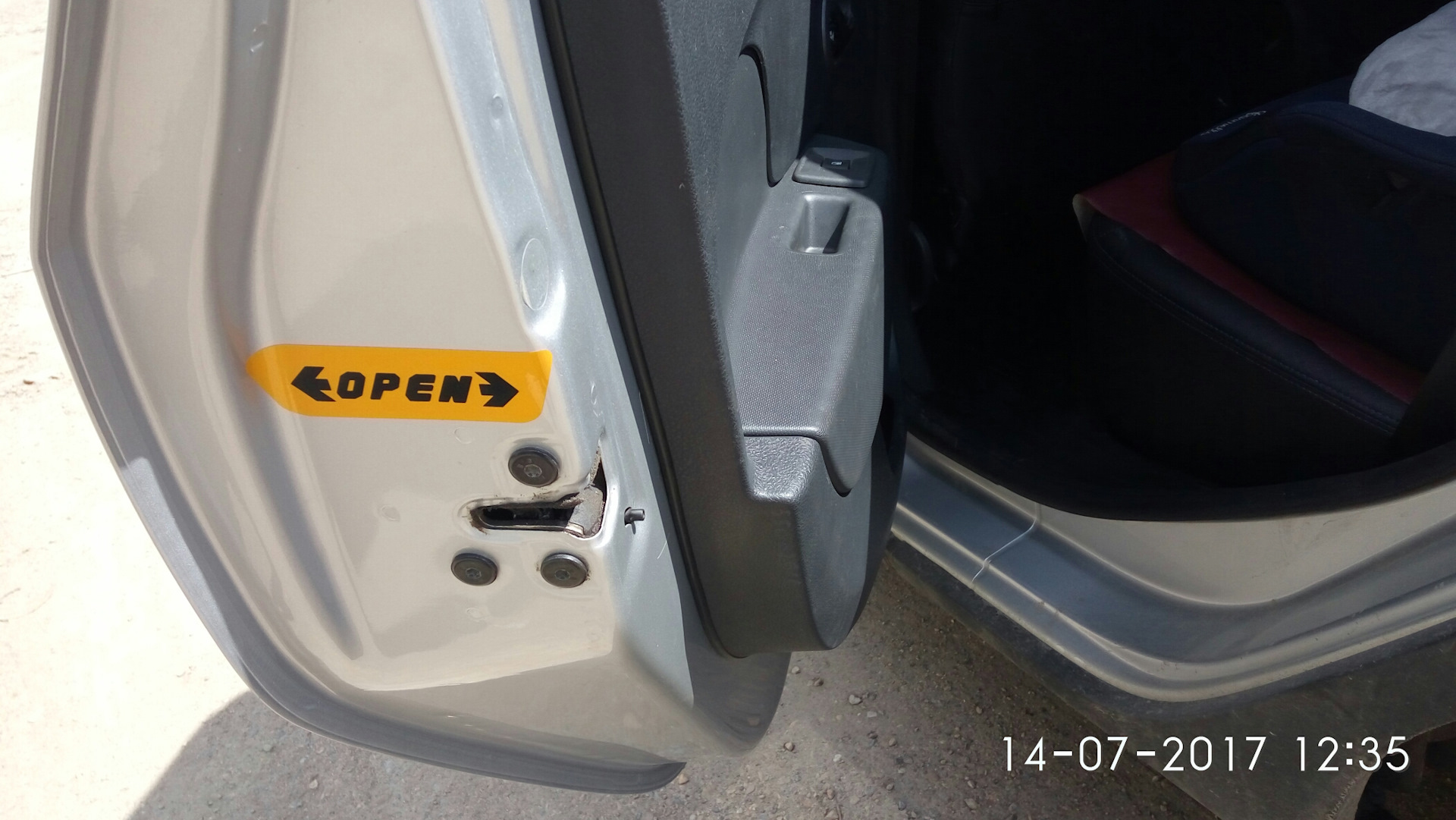

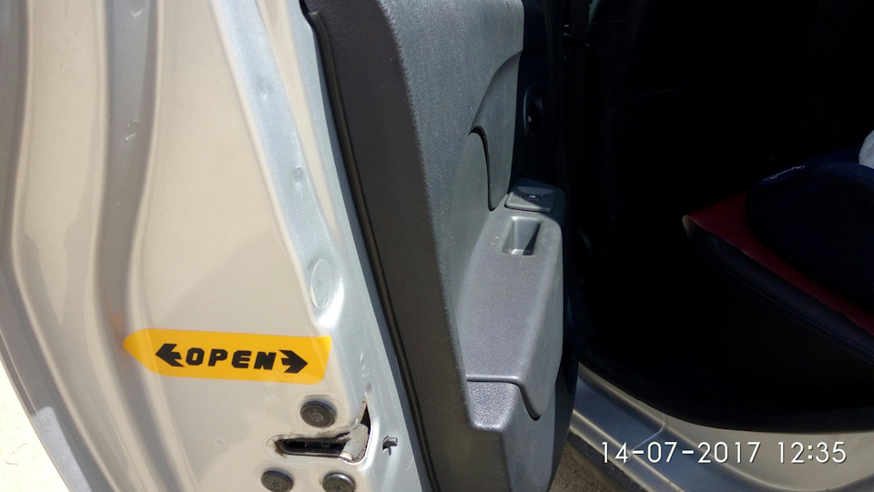

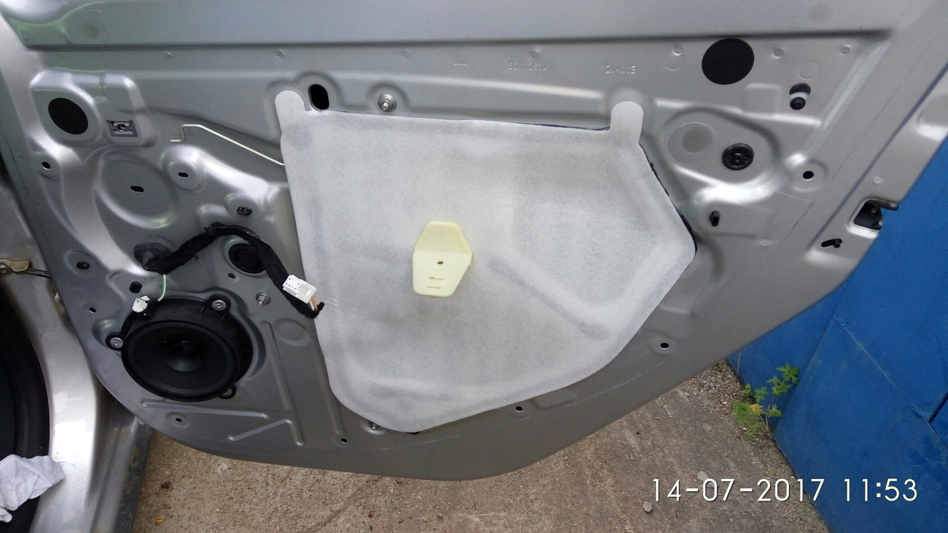

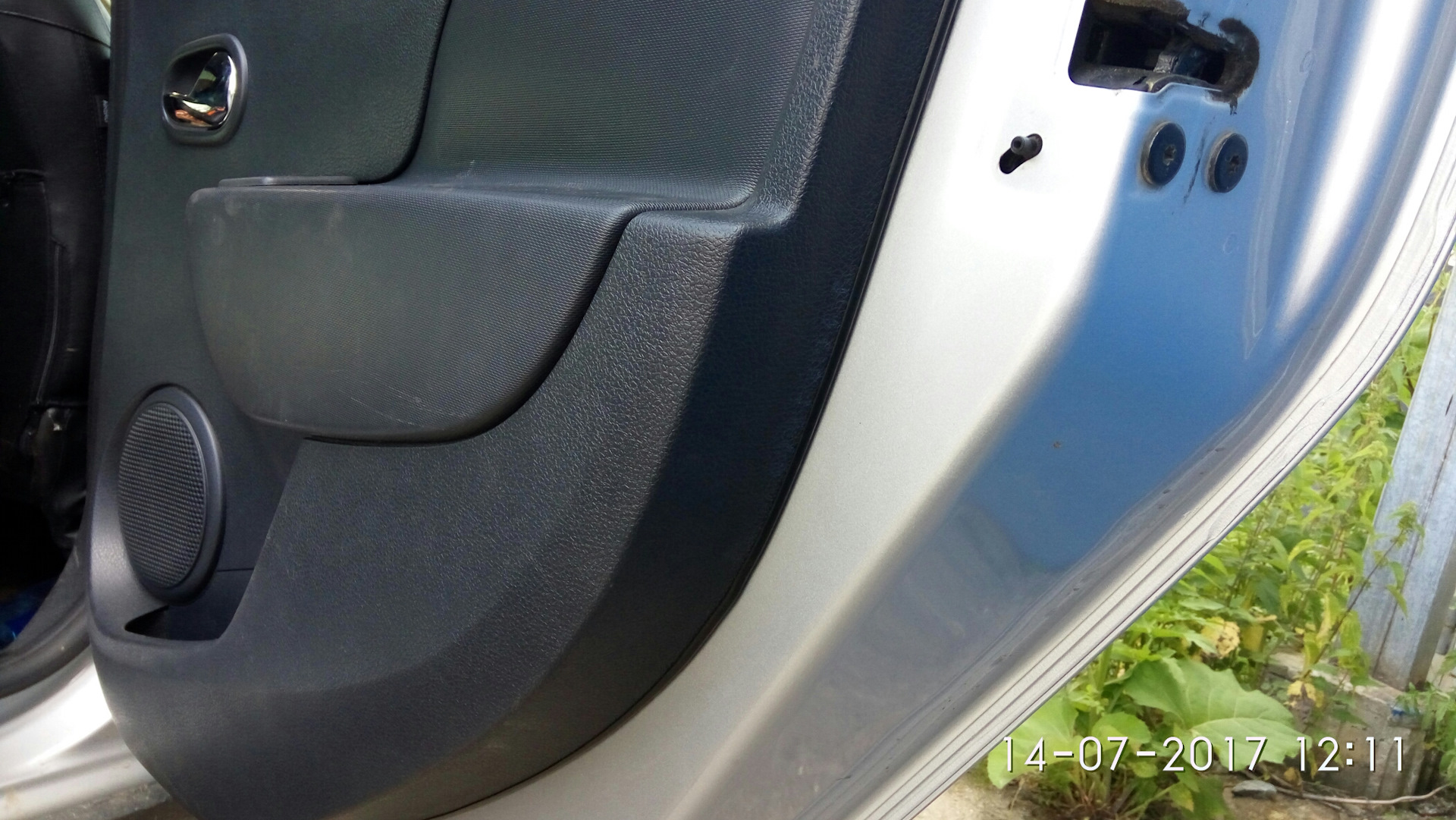

Доброго времени суток уважаемые форумчане, продолжаю тему уплотнителя, которым я защитил кромку двери.На этот раз решил одеть его на дверные карты, чтоб не натирали.Проблем с разборкой и установкой первых трёх дверей не возникло, но вот с водительской дверью я все проклял, после установки этой защиты никак не мог застегнуть клипсы дверной карты, раза три все снимал, одевал, даже сгонял в магазин за новыми клипсами, но все бестолку.В итоге убрал уплотнитель и все захлопнулось с первого раза.Теперь думаю, может подрезать пластик снизу, или что-то другое подклеить…

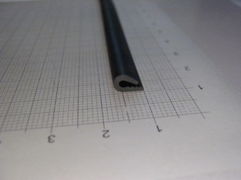

Уплотнитель другой нужно искать, твой толстый.
ПР-22 Уплотнитель-окантовка для применения в производстве тюнинга автомобилей

Клипсы на такую толщину не рассчитаны. Подрезать конечно не надо. Надфилем надо эти вкрапления на карте убрать, а затем как здесь в пункте 2 www.drive2.ru/l/473078622819713778/
Сколько в среднем на дверь ушло? Может где не прихлопнулось внутри скотч удалить или он погоды не делает.
В среднем на одну дверь 2м, удалил скотч, все равно не захлопывается, хотя другие 3 двери нормально.

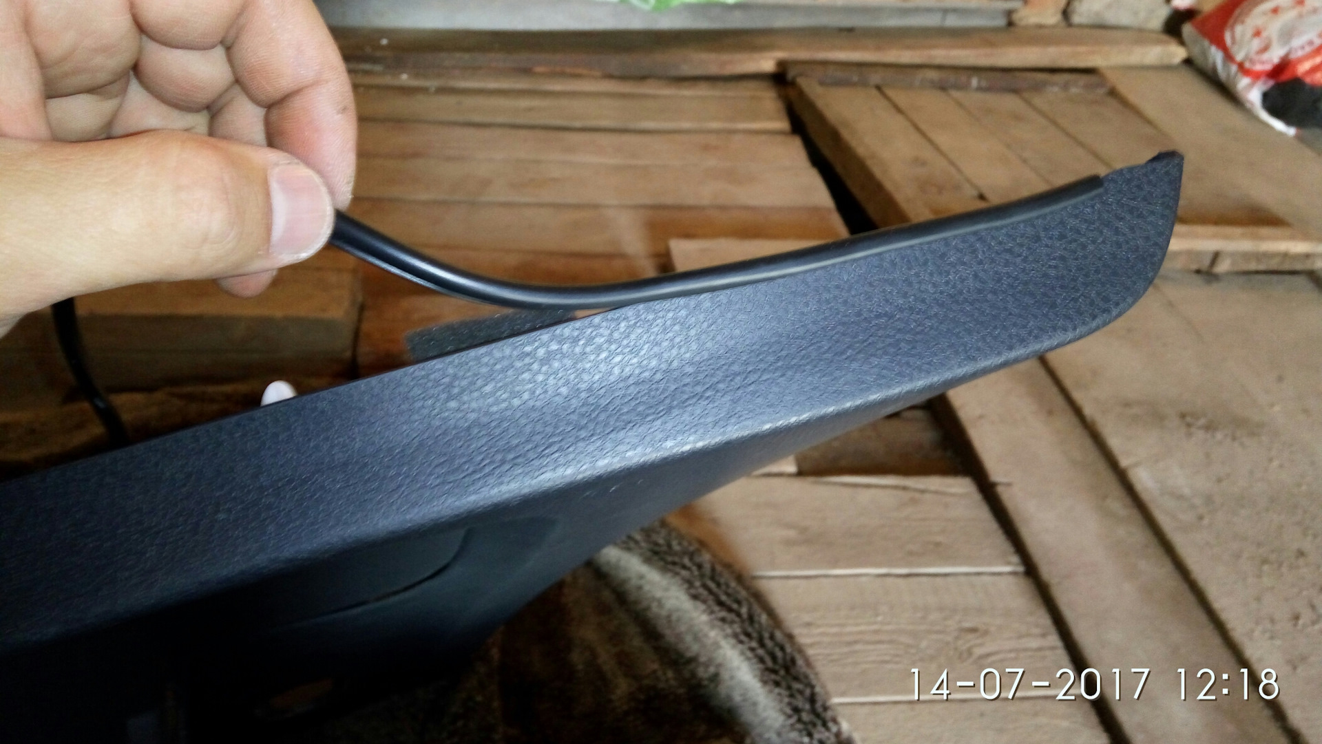

я и такой купил, и маделин клеил, в итоге последние двери делал дверным уплотнителем в виде буквы "Е" с строй магаза, сперва обвел маркером карту, по нему наклеил уплотнитель, стер маркер спиртом, собрал назад
Понятно, похоже только так и придется сделать.
urabus87
Юра-покажи, что за уплотнитель?
Присоединяюсь! Тоже интересно.
RAlekseevich
вот такой
