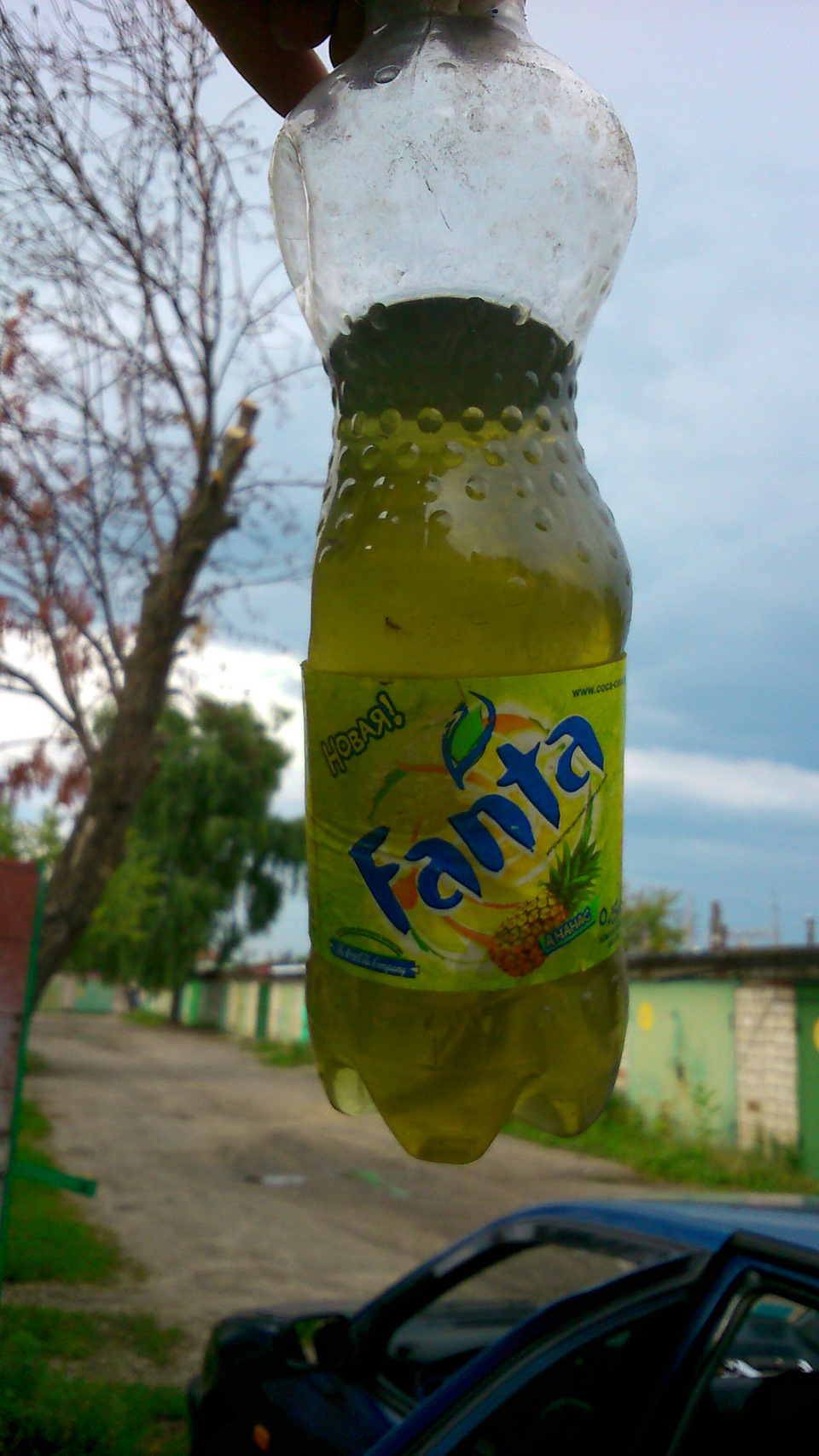

Прокачал, заменил жидкость на sintec euro 4, жижа была зелено-желтая.
