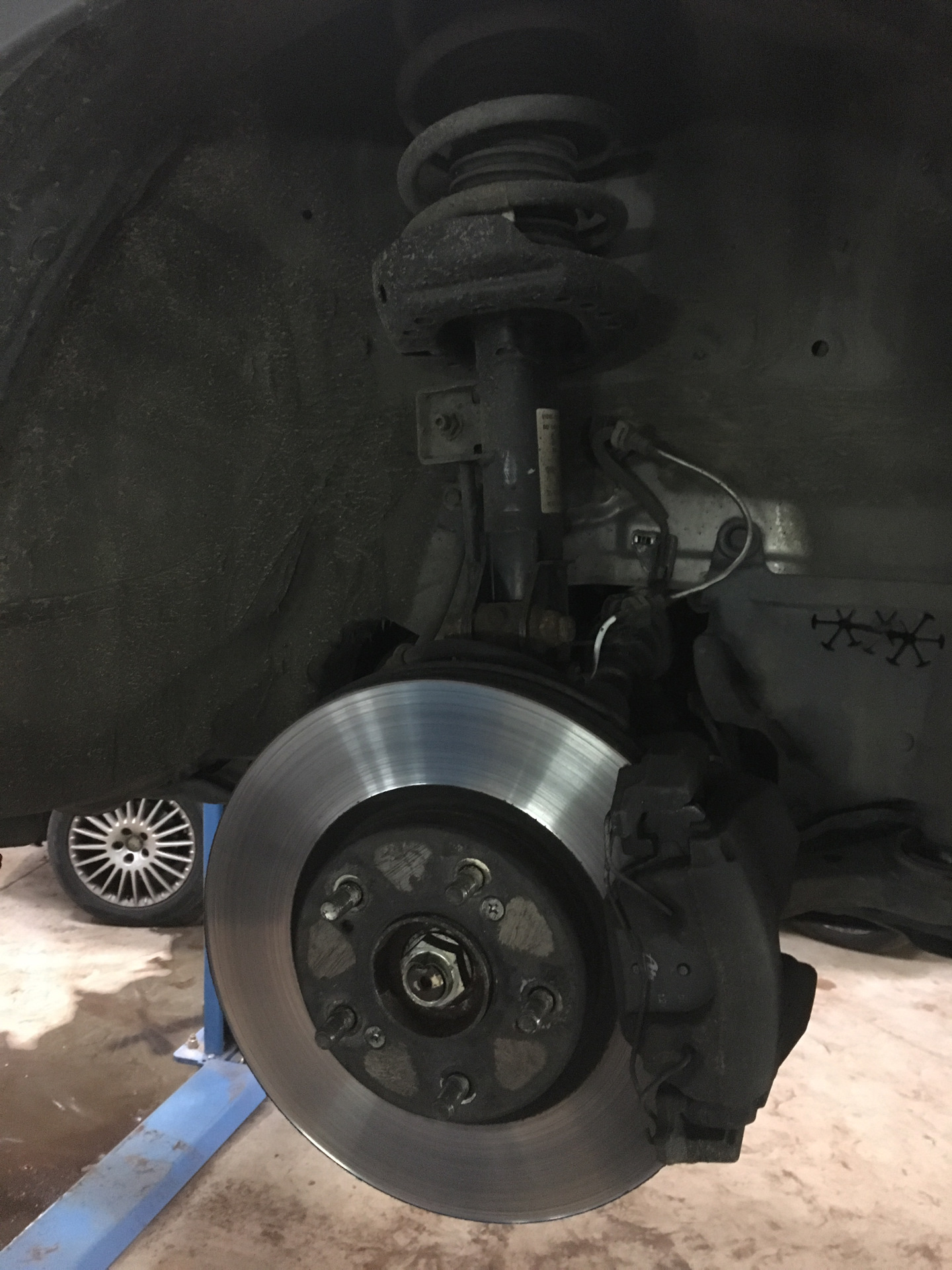

Пока все живо, пыльники целы. Посмотрим после зимы, если выживут, то думаю ещё год отходят, точно. Зимой для амортизаторов наиболее худшие условия, а у меня ещё и стиль езды на зиму спокойнее не становится.
А менял т.к. одна стойка потекла. До того как стойка потекла тоже постукивали, но на управляемость не влияло. Кстати, даже не постукивали, а попшикивали))) такой пшикающий звук появился, но стошники говорили, что такой звук норма. А вот когда потекла тогда уже проявились все прелести в управлении. А утебя если сухие стойки, то стучать может стабилизатор или стойки стабилизатора. Я их тоже поменял именно из-за стука и опять же из-за управляемости.

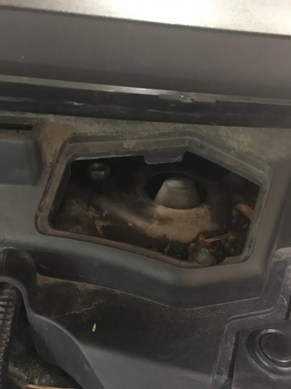

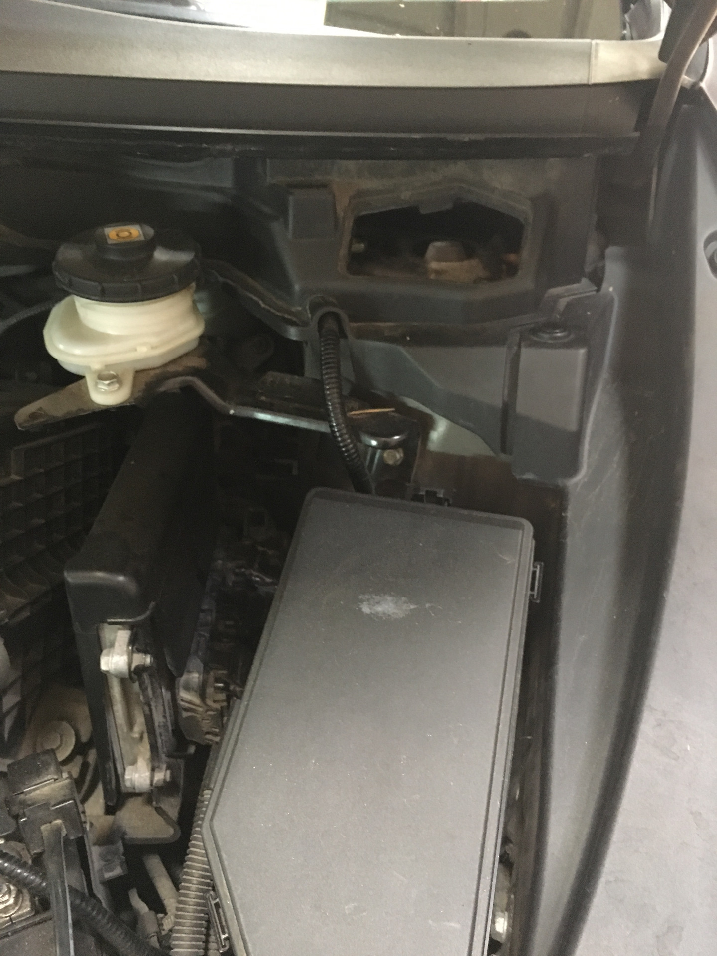

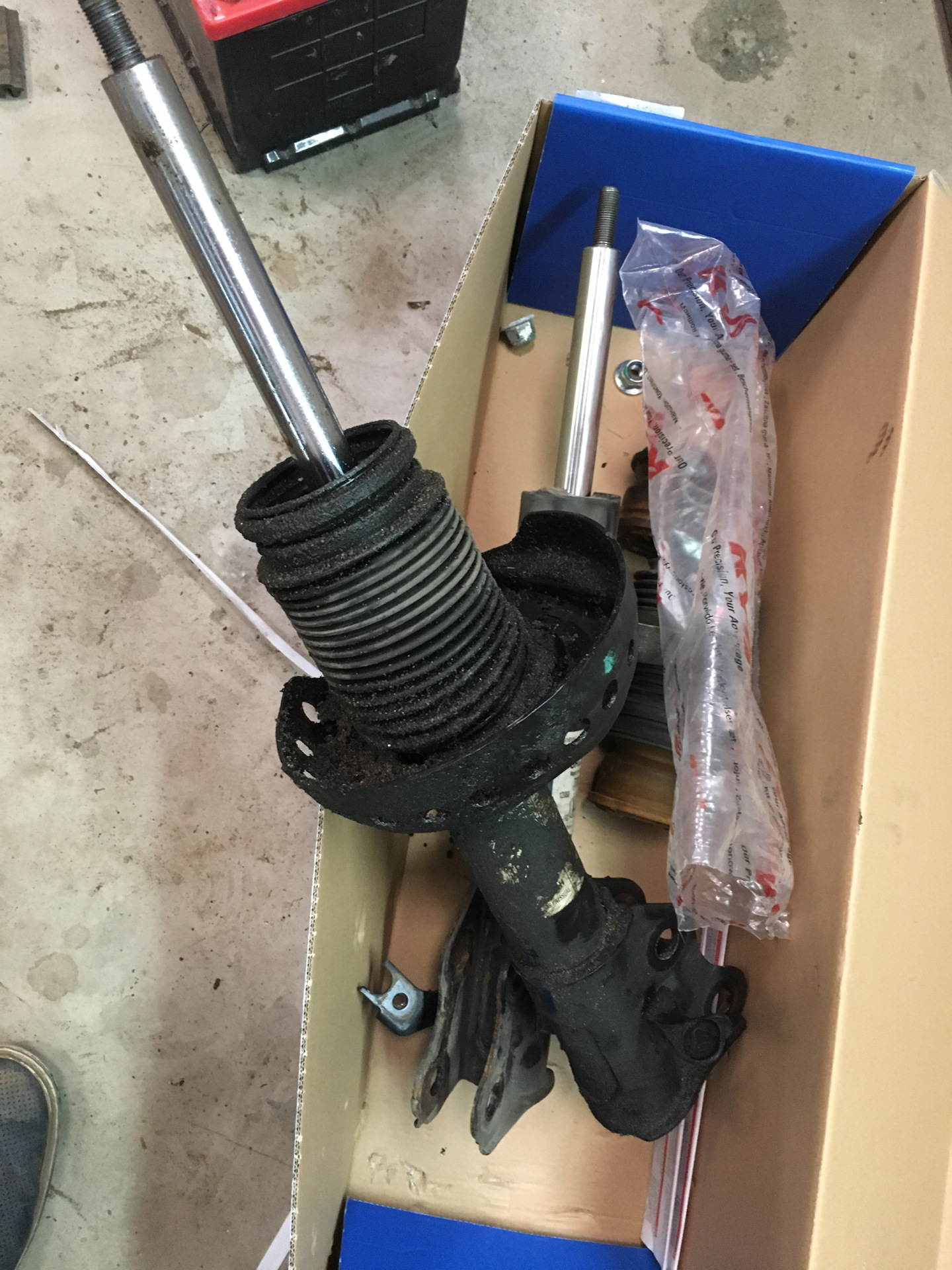

И что получилось через это маленькое отверстие в жабо что то сделать?)))
Год прошёл, как ощущения ? Пыльники целы?

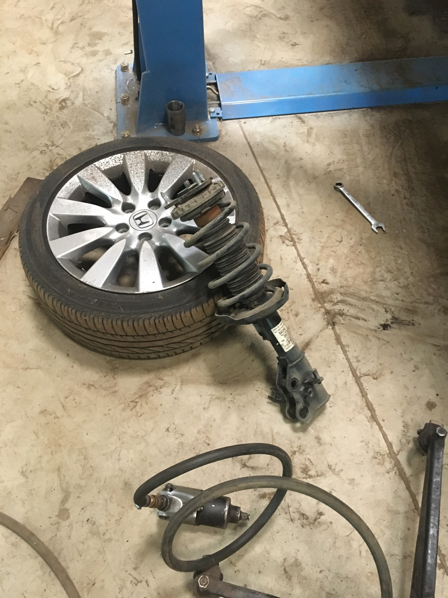

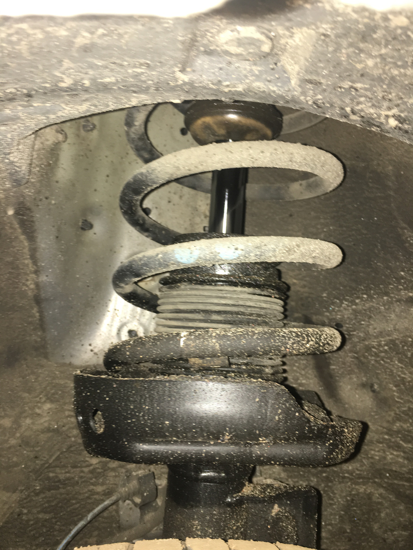

А менял зачем? У меня что то стало постукивать спереди при проезде трамваек итд
А как их диагностировать?
Читал для того что бы их проверить открутить надо одну сторону ) иначе они ( стойки стаба ) в поджатом состоянии находятся и ничего не понять)
У меня в них шарниры поразбивались и поэтому просто болтались. А так они жестко должны держаться. Думаю если не болтаются, то и работать будут хорошо.

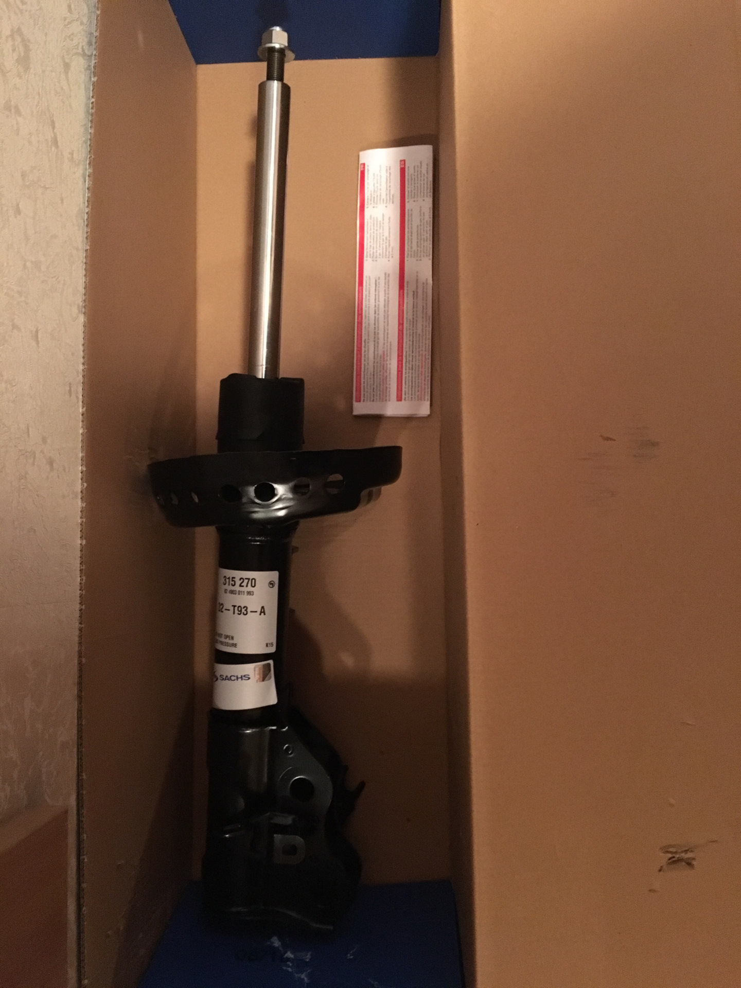

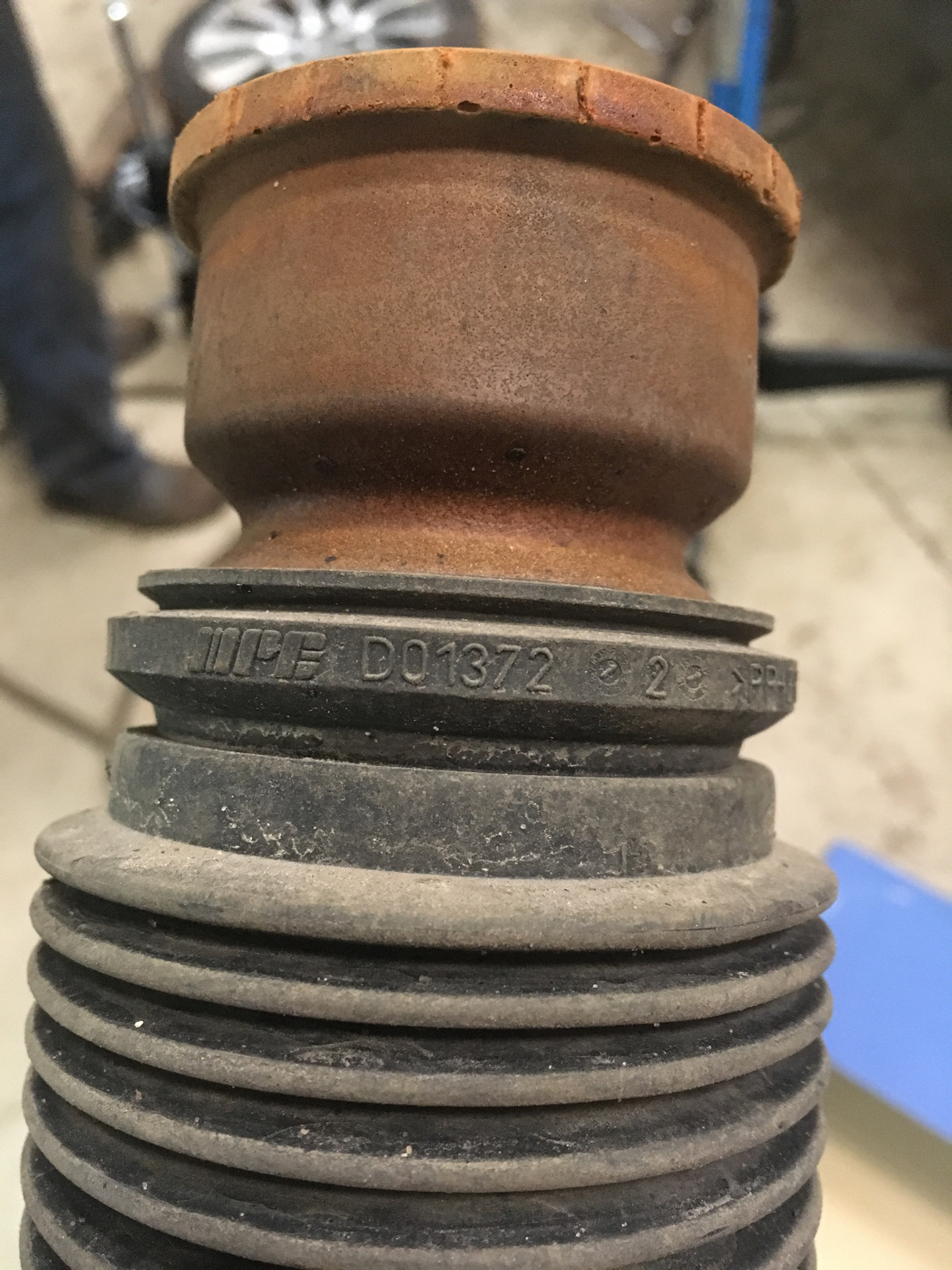

Подскажи, пожалуйста, а подшипник и опора тоже от 8-рки подходят? Или есть заменители?
Может быть фото опоры и подшипника остались?
Где-то здесь на драйве видел запись, что от 9-го на 8-й подшипники ставили (с ходу не смог найти). По поводу опоры тоже не подскажу. Фото все загрузил
Подшипник 51726SMGE02
Опора 51920SMGE01
На восьмой 2007 года выдаёт эти же номера

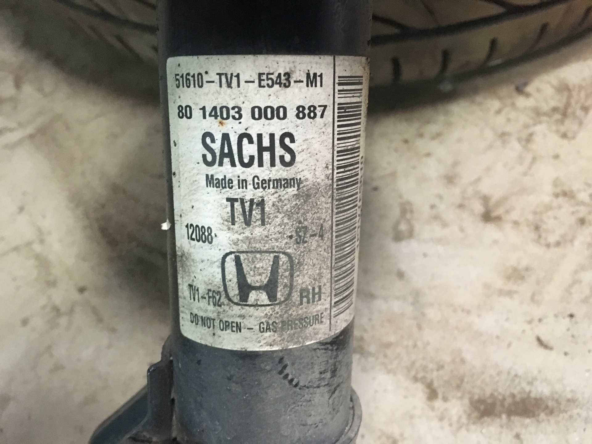

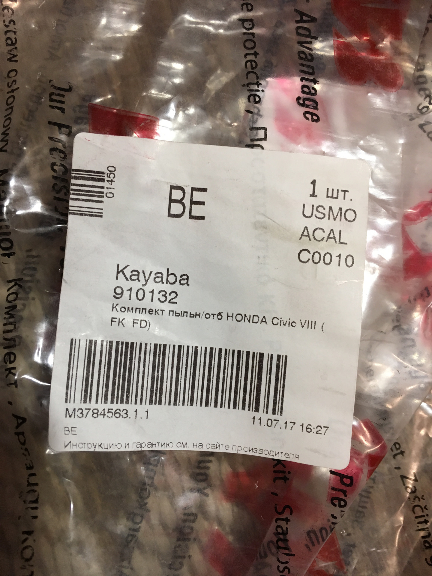

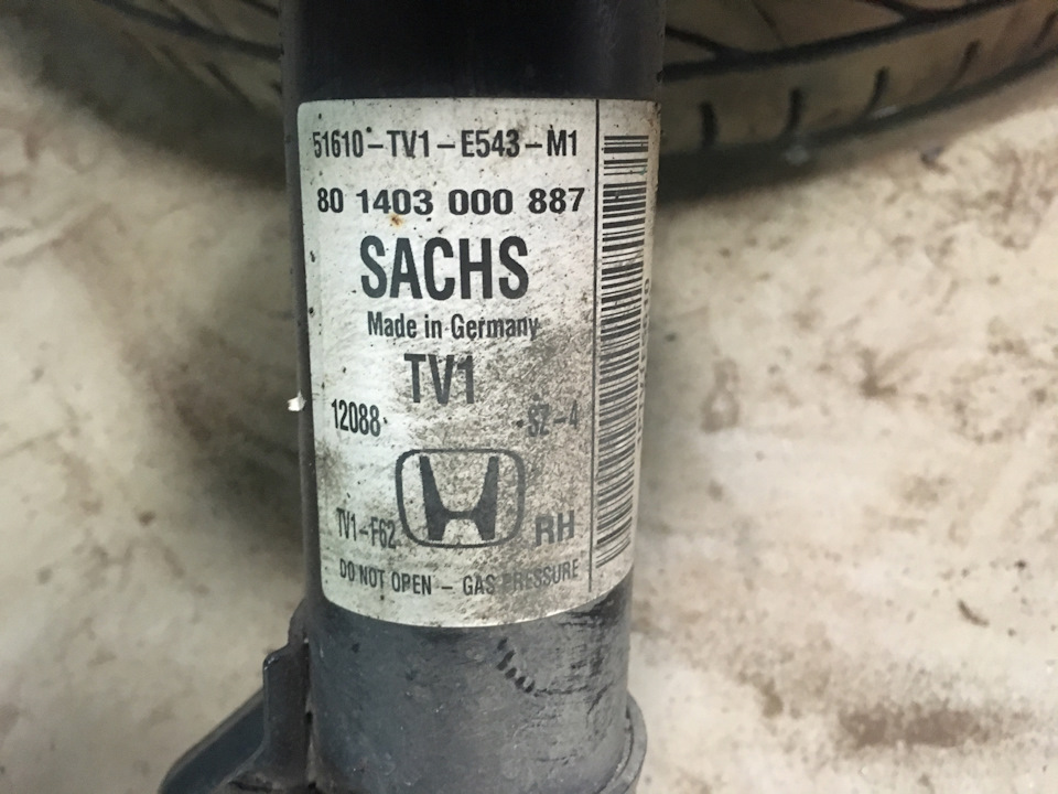

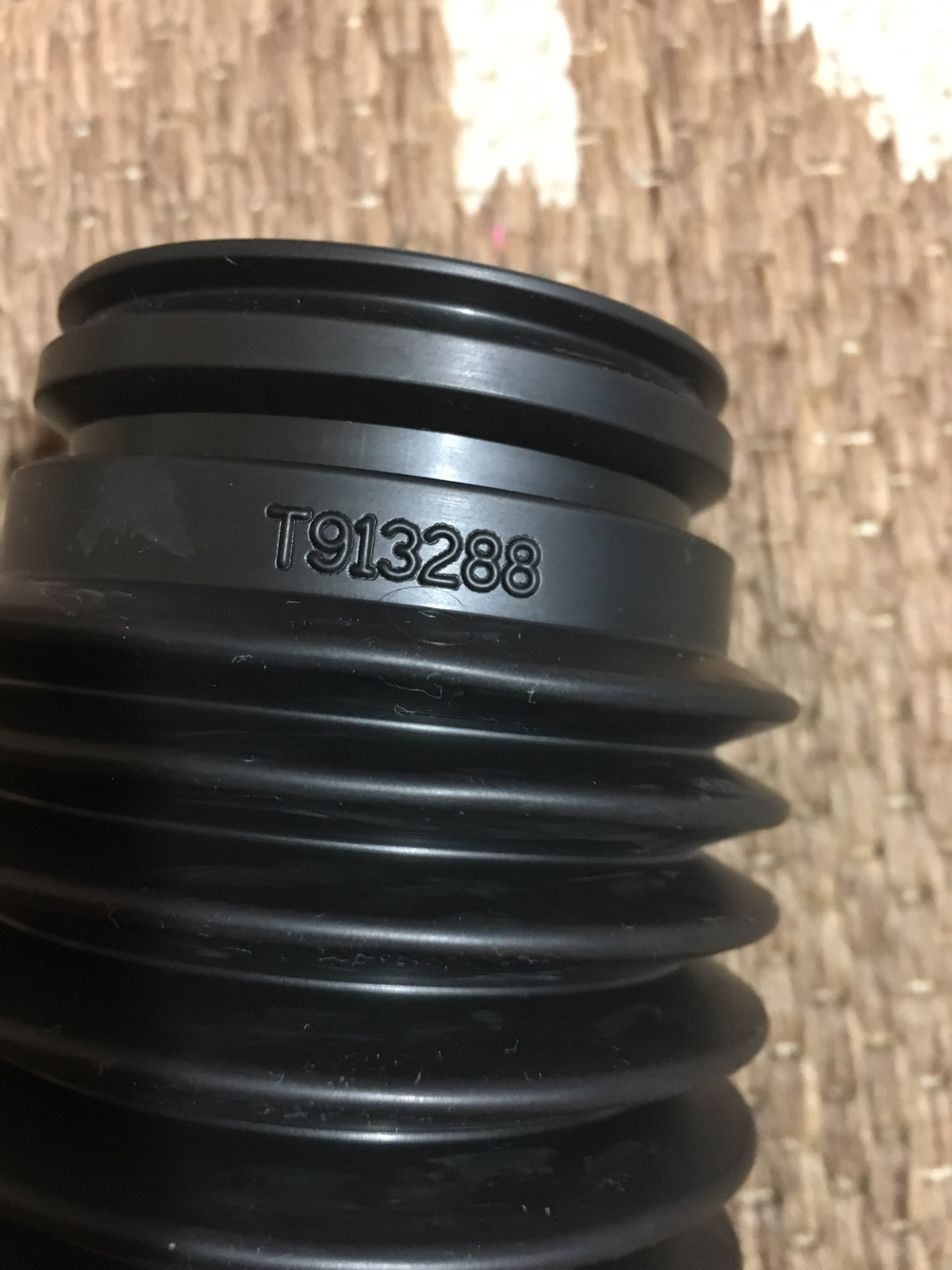

Т.е. это и есть оригинал? Только в 2 раза дешевле. Менялись только стойки, пыльник и отбойник? Без опорника и крепления резинового?
Как раз стою перед выбором на что менять
Стойки эта же фирма делает для ХОНДы. Техпроцесса конечно никто не раскроет, но они очень похожи. Да, менялись только стойки, пыльники и отборники. Подшипники в отличном состоянии, не болтаются, смазка на месте, я даже удивился. Отборники, кстати, тоже можно было не менять — тоже как новые, только грязные и в масле.
Ок, наверное на них же и остановлюсь. Мне ребята говорили что можно и пыльники оставить, с ними все в порядке, но все же думаю заменить.
Есть у меня чуйка, что мои тоже устали, как зад сделал, теперь морда " плавать " начла
Значит скоро замена. У меня тоже "плавала". Теперь передние хорошо держат, но по тиху начинаю ощущать, что зад стало заносить, видимо скоро и задние поменяю, хотя ещё с виду рабочие. А может износ резины сказывается)
как ощущения?
Отлично! "Комфорт" вернулся. Пропал стук на лежачих.
