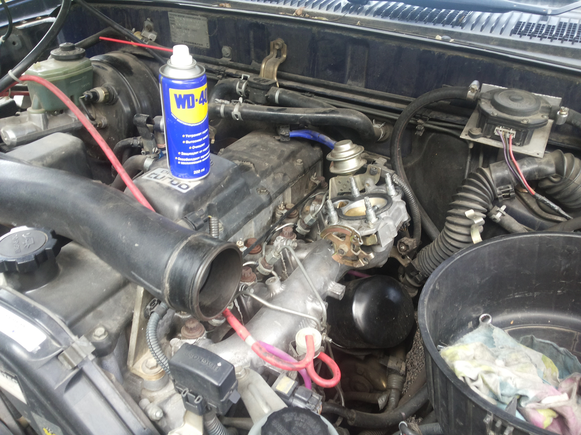

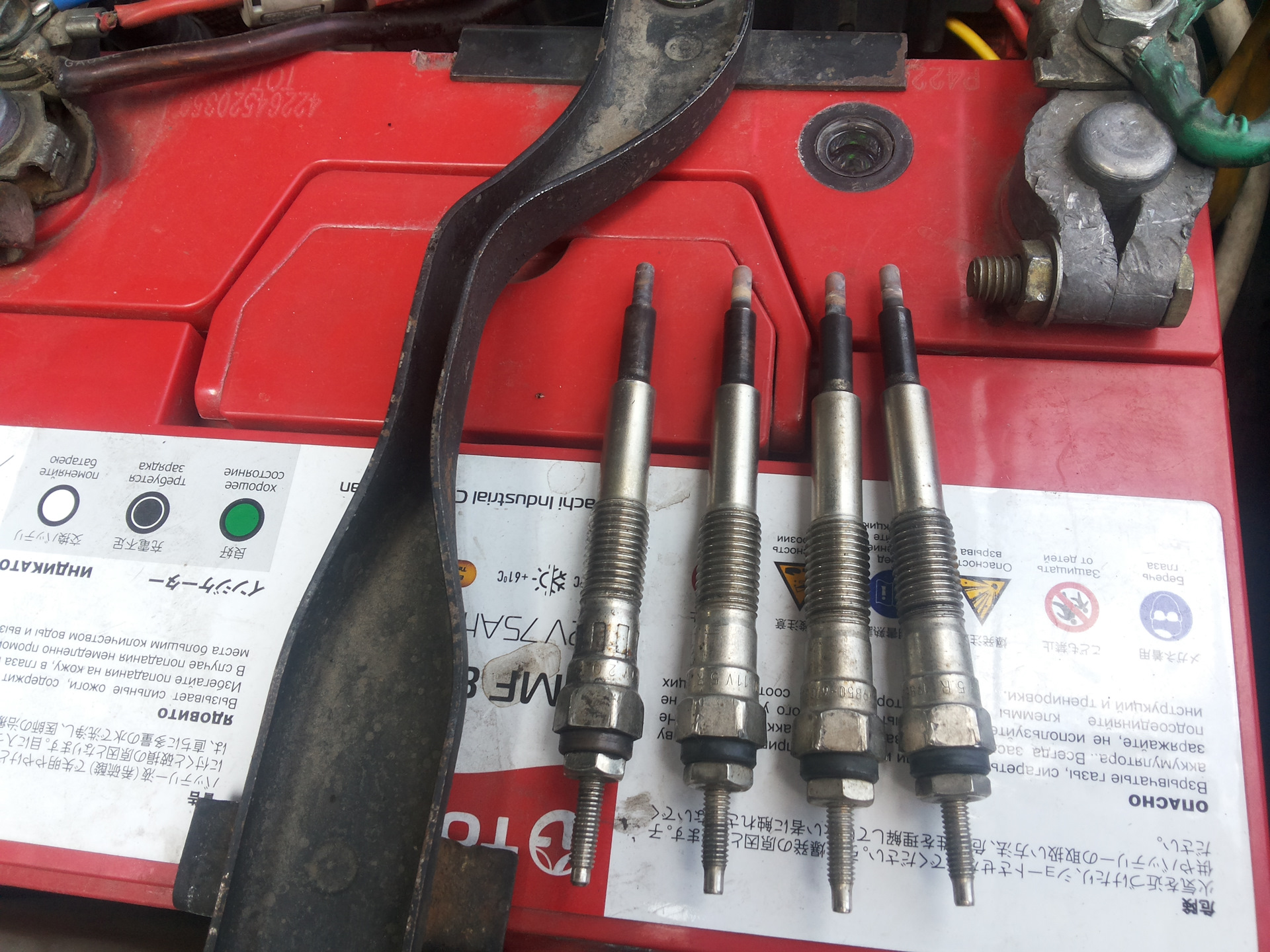

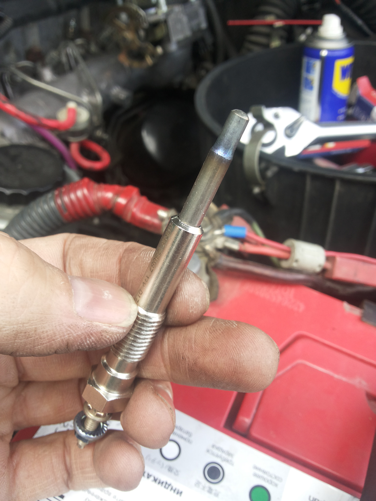

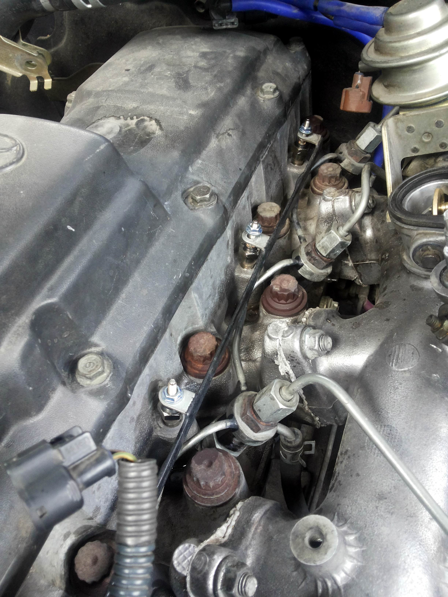

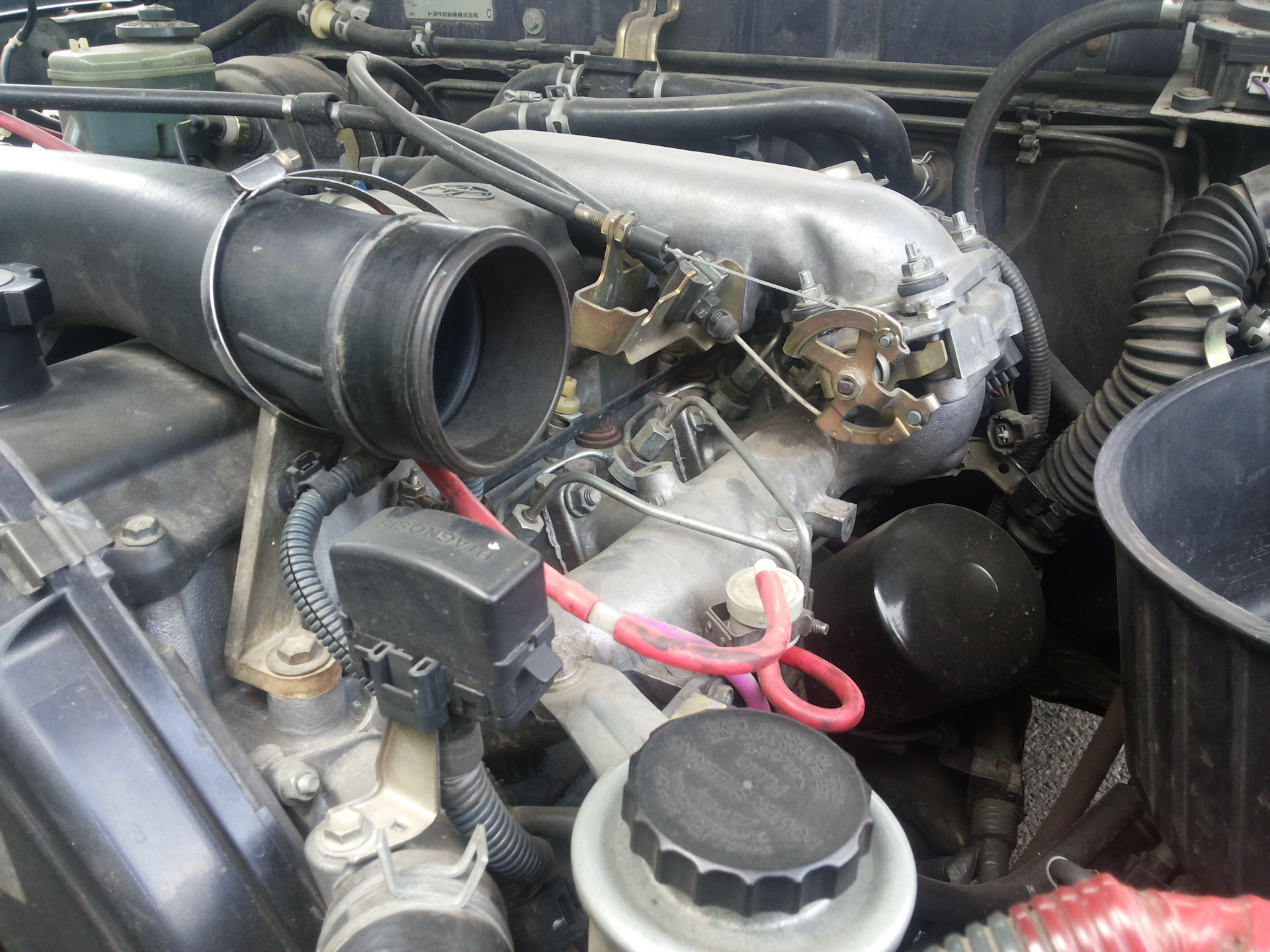

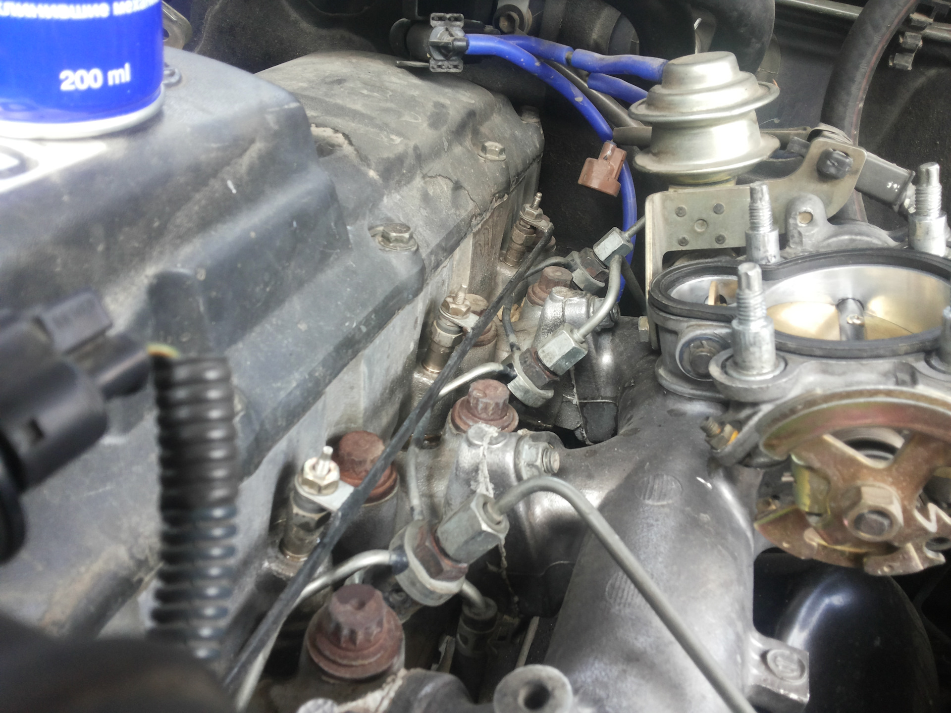

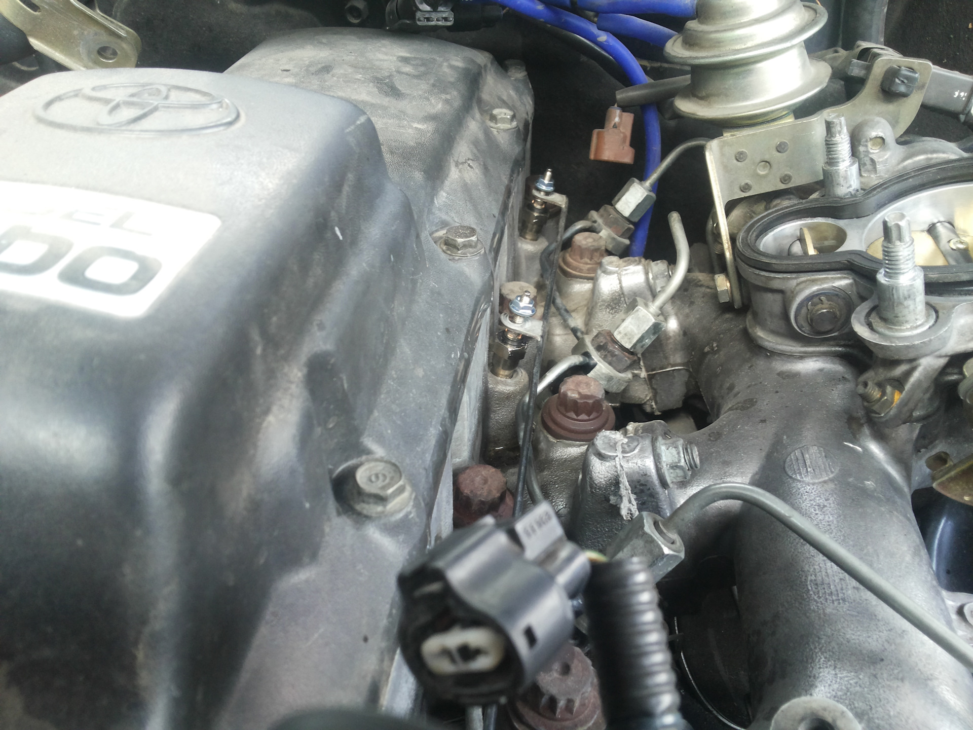

После того как в марте этого года обломился кончик одной из свечей и мотор его переварил, решено было менять все свечи накала, тем более в моторе стояли еще родные свечи "Денсо", которым как и машине исполнился 21 год.
Правда сразу поменять свечи не было ни времени ни средств. Очередь до них дошла только сейчас. Купил 4 свечки через сайт моего товарища tlcautoparts.kz/ Выбрал свечи немецкого производителя "Bremi", т.к. по цене и по качеству они имеют не плохое соотношение.
Дальше посмотрю как будет запускаться мотор с новыми свечами, т.к. последнее время мотор запускался плохо, хоть и на улице сейчас жара. А как придут холода, дизель с плохими свечами накала вообще хрен раскочегаришь.
Фото сессия прилагается:

татарин ты зачем это г *** поставил?
Даже Папка тебя мордой ткнул в правильные свечи!
Не совсем уж они плохие. Жаль что тебе плохие свечи не показал, выбросил их уже на свалку. Если свечи эти потом как-то негативно себя покажут, то буду "Денсо" покупать, раз такое дело. Щас расходов и так много у меня, на машину вообще по минимуму финансирования уделяю. Только самое необходимое и срочное. На данный момент мне надо было старые свечи сменить пока они опять не откололись и не наделали мне сюрпризов.
Рина вроде не школьник на это вестись чтобы в кзта железные свечи пихать, в кзта только керамика и только одна модель в мире DENSO DG-305, аналогов нет вообще… есть денсо в коробке денсо или денсо в упаковке тойота… все карл все аналогов не существует
Ладно, поживем увидим. Если потом с этими свечами проблемы возникнут, буду Денсо покупать. Эти хоть не обломятся внутри как керамические и то ладно.
Ну если зимой не заводится то можно оставить. А на счет обломится это гавно отгорает и еще больше проблем делает
Хорошо, Федя, учту твои пояснения по этой теме. Отзывы по этим свечам почитал перед тем как делать выбор у Клима на сайте. Вроде народ не сильно на них жаловался. Много хороших отзывов было от народа из России с сайта микроб.ру и других сайтов.
Я как-то ставил свечи фирмы "HKT". Вот это реальное говно! Через некоторое время машина перестала нормально заводится и это было летом. Крутил стартером по 15 секунд. Свечи эти пол года где-то проработали и стали почему-то медленно накаливаться. Не знаю с чем это связано, но время полного накала у них достигало 2-3 минуты. Свечи по идее должны моментально становится красными, а тут врубаешь свечу напрямую на аккум, а она еле-еле начинает раскаляться. Хорошо свои родные свечи Денсо не выбросил и поставил обратно их. Машина стала стартовать моментально с ними. Так я и проездил на них до последнего времени, пока в марте кончик на одной не отломился. Сам видел их состояние и как у меня там все выглядит, когда я в апреле к тебе заезжал.
Рина я тебе сказал свечи заменить а не кроиловом занимаиься. Любое кроилово это прямое попадалово
Выкинь их сразу.это свечи не от 1кз и зимой на этом фикале не заведешься
